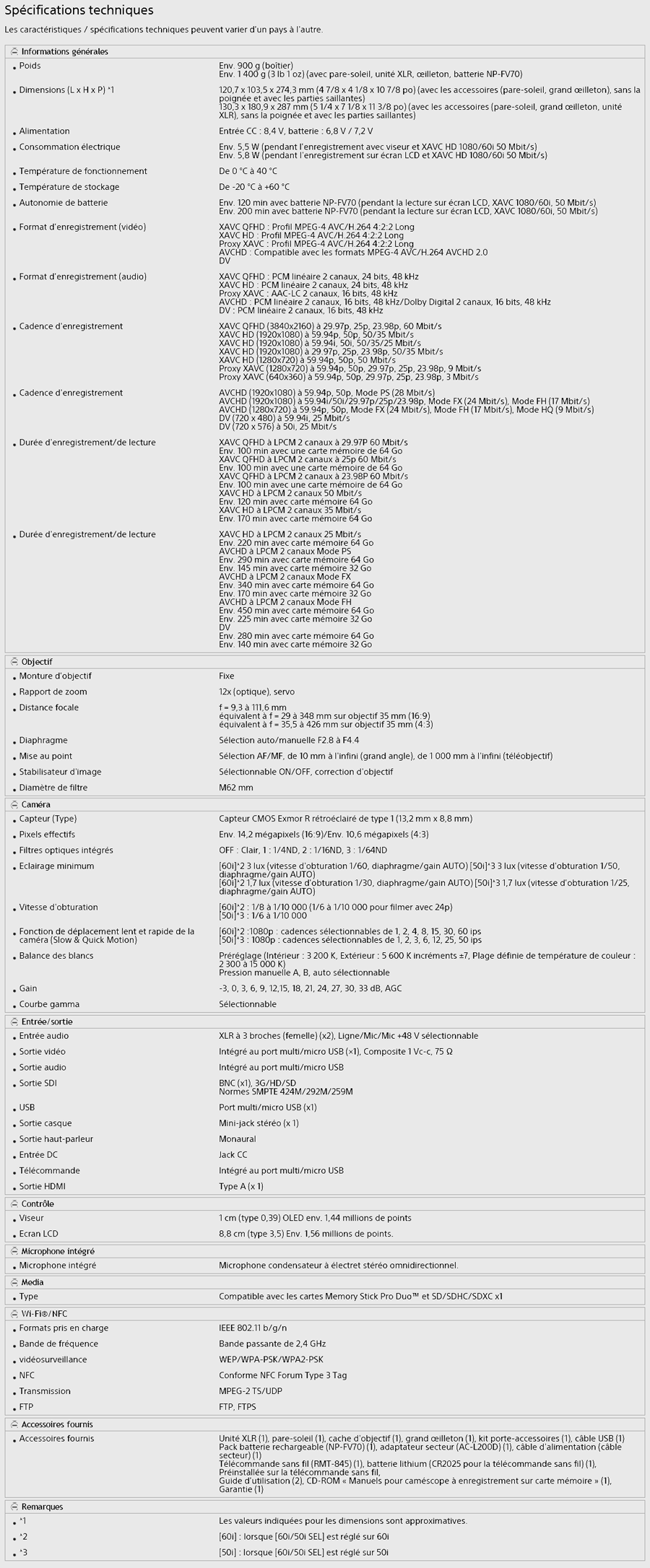

Détails Caméra
Date de sortie
novembre 2014
Taille capteur(s)
Objectif
Résolution Max Vidéo
Tranches de Prix ttc
Supports Enregistrement Données Vidéo
Codecs/Formats en vidéo
Type de Capteurs
Taille des Capteurs (en pouce)
Détails sur les formats
La résolution 4K/UHD 3840x2160 25P (60 Mb/s max) est en option firmware.
Pas de ralenti au delà du 50P
Poids (en kg)
Poids Exact (en kg)
0,90
Grand Angle (équiv. 24x36 en mm)
29,00
Zoom Optique (en rapport X)
12,0
Visée
  • Viseur Couleur
  • Ecran
Résolution du Viseur (en Kpixels)
1 440
Résolution Ecran (en Kpixels)
1 560
Type d'appareil de prise de vues
Camescope
Autres caractéristiques notables
- la poignée (amovible) pourvue des entrées son pro XLR et les réglages qui vont avec.
- le viseur orientable
- les touches assignables pour les réglages
-- pas de ralenti au delà du 50P en HD
-- la connectivité Wifi, FTP
-- les 2 canaux audio jusque 24 bits 48 khz en enregistrement XAVC
Brochure marketing Sony
Manuel d'utilisation
Spécifications fiche constructeur,   fiche constructeur de l'option 4K
Caractéristiques complètes
Sony PXW-X70-specifications constructeur
