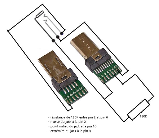

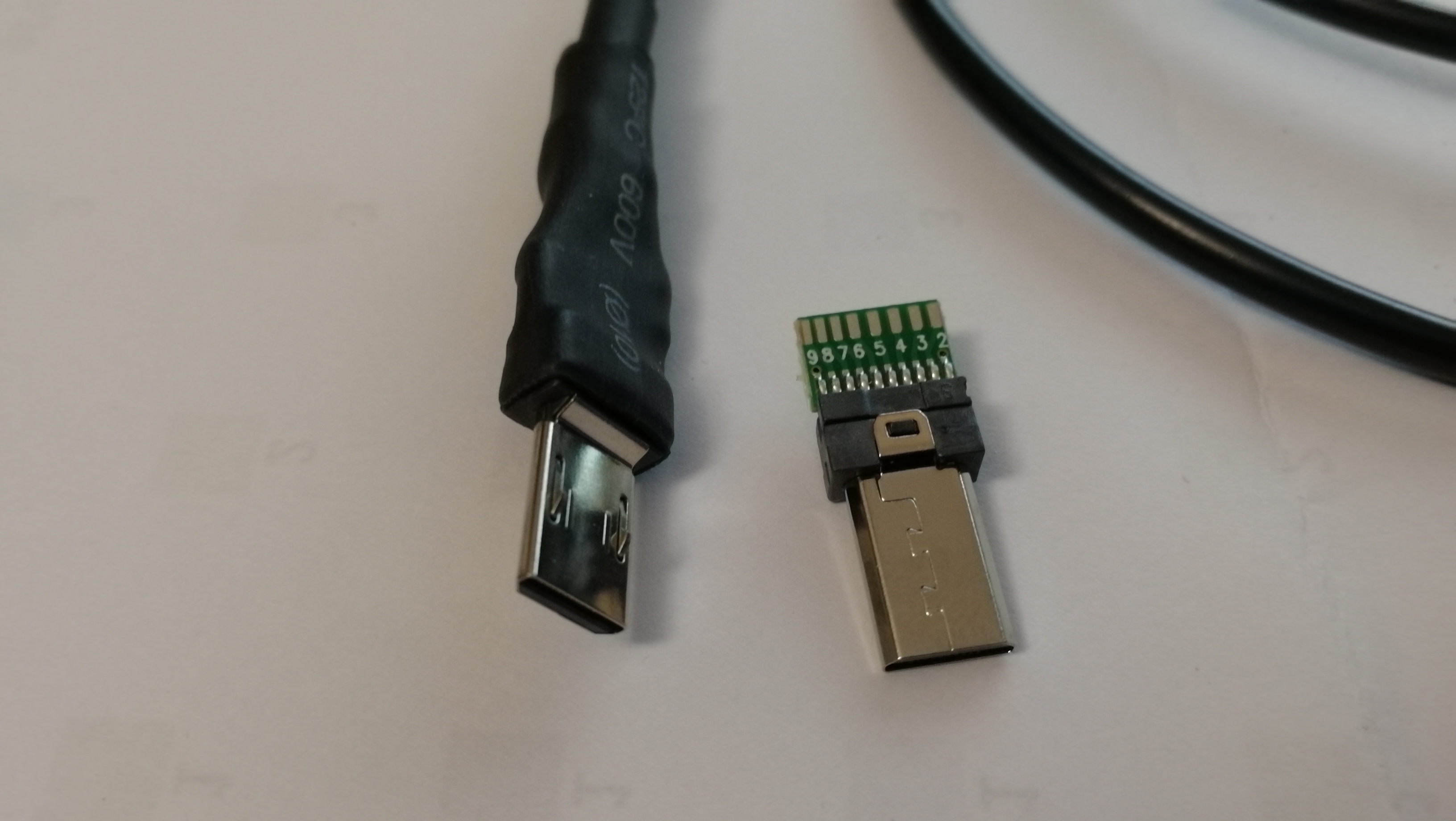

    J'ai commandé un câble sur la baie mentionné dans un autre post.
    Le schéma joint après analyse du câble.
    Je m'en suis fait un second. Ce câble d'interface fonctionne très bien avec une télécommande Manfrotto 521i (lanc) sur les caméscope Sony PX-X70 et PRJ-780 avec lesquels j'ai pu faire l'essai.

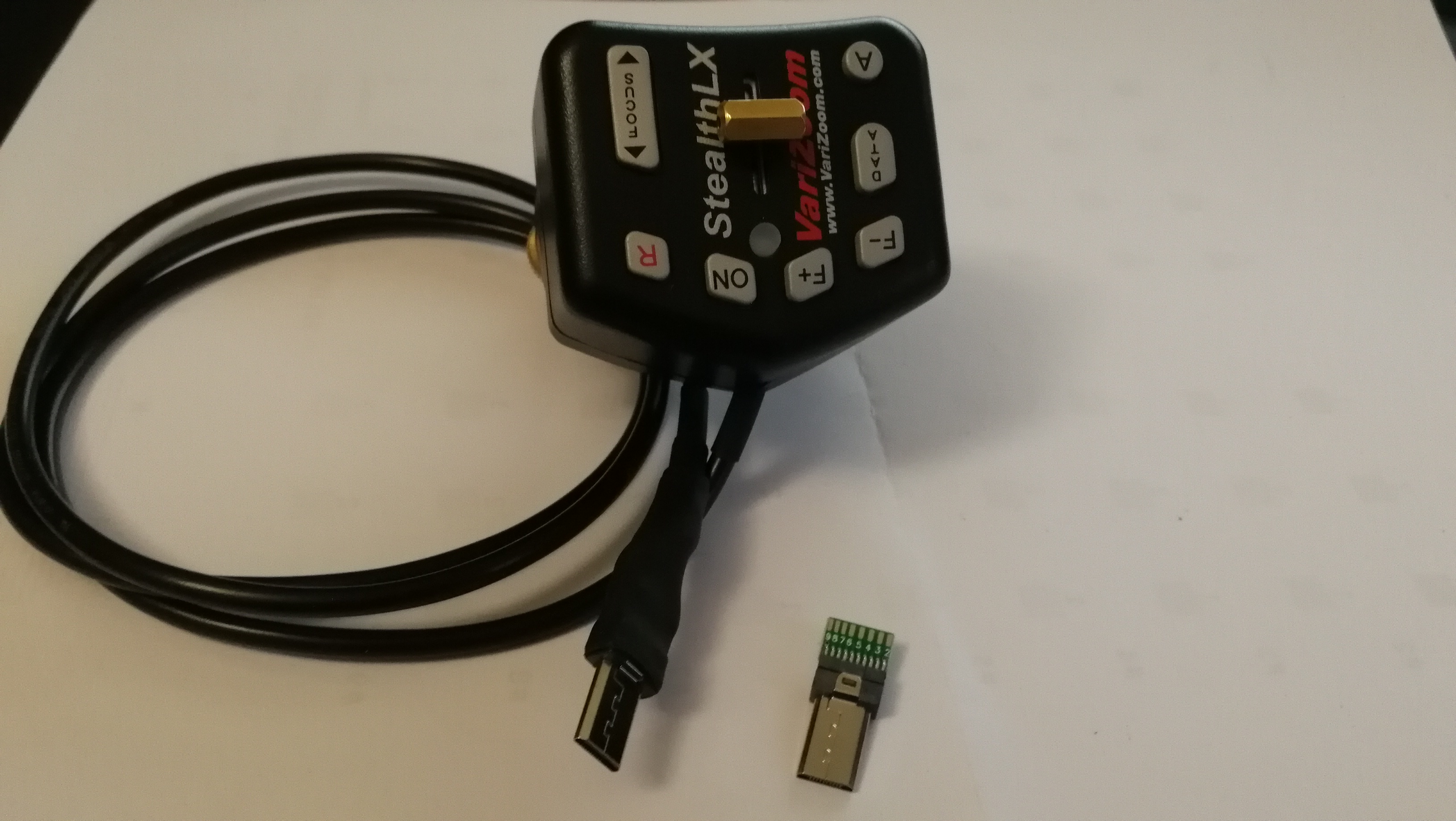

    Merci pour le schéma, je viens de réalisé la modification sur ma commande Varizoom .Cela fonctionne impeccablement.

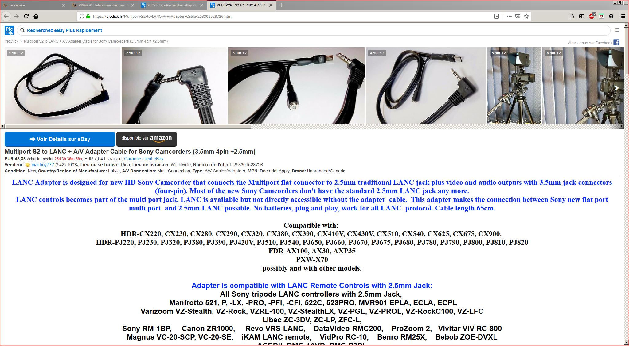

    Je recherche moi aussi un moyen pour utiliser une REMOTE COMMANDER DE SONY RM-1BP qui a un cable LANC ( apparemment en 2,5 ) vers un caméscope PXW X70 qui lui n'a qu'une entrée MULTIPRISE USB.
    Pour brancher l'un à l'autre faut il un cable USB-lanc compatible ?
    Ce type de cable existe t'il ?
    j'en trouve un sur un site picclick.fr !!! Je me demande s'il est fiable ou si c'est une arnaque ?
    merci pour vos conseils

    pourtant sur le site il montre le branchement sur une PXW X70 mais cela est peut être une fake news
