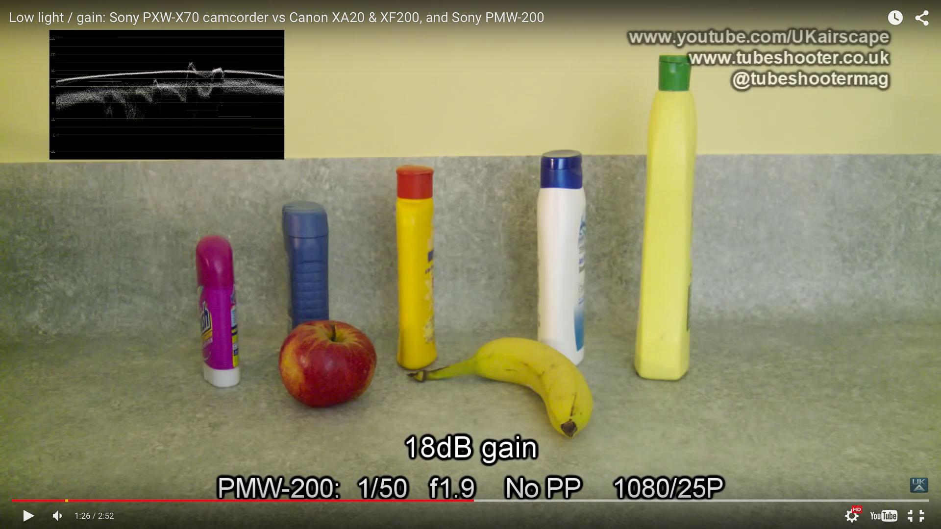

    Effectivement, calcul un peu sommaire, mais basé sur ce que j'ai pu constater par rapport aux tests disponible sur le web (voir plus bas).
    HD = 1920*1080, soit 2.073.600 pixels. Si les 14.200.000 sont effectifs, cela fait environ 6,8 photosites par pixel... Disons "6 photosites par pixels". Est-ce que les 6 photosites sont "ajoutés" pour former un pixel ? ou tout simplement est-ce que l'on sélectionne un pixel sur 6 ?

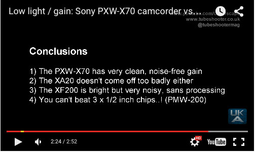

    Un capteur de 1" devrait avoir une meilleure sensibilité en basse lumière, or regardez le résultat comparatif avec la XA20, et so capteur 1/3" :
    Cela ne vous interloque pas sur l'aspect marketing utilisé par Sony ? Si l'ensemble du capteur 1pouce était utilisé, nul doute que le PWX70 soit supérieur au XA20. Or, ce n'est pas ce qu'on constate dans la réalité. Il y a donc un problème quelque part... et vous savez lequel maintenant. :)
    Très intéressant ! Pouvez-vous donner un exemple vidéo en basse lumière (intérieur) pour qu'on puisse se faire une idée? Je n'ai malheureusement rien trouvé de tel sur youtube. En dehors de la vidéo de comparaison des 2 caméscope en question, je n'ai trouvé qu'un autre test, avec des caméras bien plus onéreuses, mais qui arrivent à la même conclusion pour les X70 et XA20:

    CaptationParis, je ne découvre aucune justification du "1 sur 4" dans ta réponse, et les arguments accusant le "marketting" d'un seul concurrent sont … "bateau".
    Je ne me hasarde pas à te contredire sur le choix justifié d'une XA20 par comparaison perf/prix avec la X70 plus l'aspect "essuyage des plâtres" qui concerne le '4K' d'ailleurs optionnel pour la Sony (et, Canon produit aussi des machines délivrant ce format dont il ne pourvoit pas encore ses DSLR … …).
    Ce que nous écrivons est que dans la même catégorie de machines, la X70 est plus intéressante que la XA20 … prix non considéré (lire plus haut!).
    Le comparatif "comportement en basse lumière" met en évidence la luminosité** spectaculaire de la PMW200, mais, celle-ci joue-t'elle dans la même catégorie que les deux caméras légères et de paume ? (un point commun avec la X70 est d'enregistrer en FHD 4:2:2 10bits … + elle n'est plus disponible chez Sony).
    Bon, au départ il faut souligner honnêtement que l'ouverture maximale de l' optique de la X70 est f:2,8 avec une focale courte (et va diminuer si l'on veut cadrer plus sérré … en zoomant, pour les autres machines, c'est f:1,8 ou 1,9 mais avec une focale cadrant plus serré : je pense que le testeur a placé les caméras à même distance du sujet et non avec le même cadrage …
    Alors, de 0 à 12dB la luminosité de la XA20 est meilleure que celle de la X70, à 12dB les images de l'une comme l'autre me sembles acceptables quant au bruit; mais, ensuite, tout en améliorant sa luminosité, l'image X70 garde sa précision même à 33dB ! ce que moi, je n'ai pas encore essayé.
    Quelle est l'image la plus bruitée?
    Il faut dire -écrire ici- qu'un problème de la X70 est son rendu des hautes lumières.
    Un cran -3dB est prévu, mais, il se pourrait que le 0dB ne corresponde pas à la même sensibilité ISO entre les concurrentes et que, pour capturer en basse lumière il faille monter plus en gain, pour celà, la X70 atteint 33dB avec un résultat bruité comparable aux18dB de la "championne" et bien meilleur que celui "gain Max" de la concurrente qu'on lui donne ici (sans mettre en ligne l'autre Canon!).

    :hello: Et oui Guy tu as parfaitement raison le "zéro de la mer" dit 0db n'est absolument pas le même pour toutes
    L'essentiel, l'important, l'incontournable est bien de déterminer les meilleurs par faible luminosité (images non lissées et non bruitées ) quelque soit le réglage/niveau du gain ..
    J'ai utilisé plusieurs fois une X70, surprise elle monte dans les tours comme un rien et même à 23/27 db demeure raisonnable (par contre, vrai, elle "brule" vite)
    Là ou mes deux machines actuelles (PMW 200 & PXW X200 ) ne supporte pas de dépasser le + 9db (et encore )
    A telle enseigne que je les plafonne à +3 db avec l' HG3* (*moins lumineux) et que par église sombre et/ou soirée "bougie" elles ne reculent pas devant l'obstacle et fournissent sans rechigner des images propres :good:
    Conclusion ce test ne prouve rien concernant le niveau étalon 0db
    La XA20 est lumineuse mais la X70 est une concourante redoutable.. Marc qui dispose des deux peut nous le préciser
