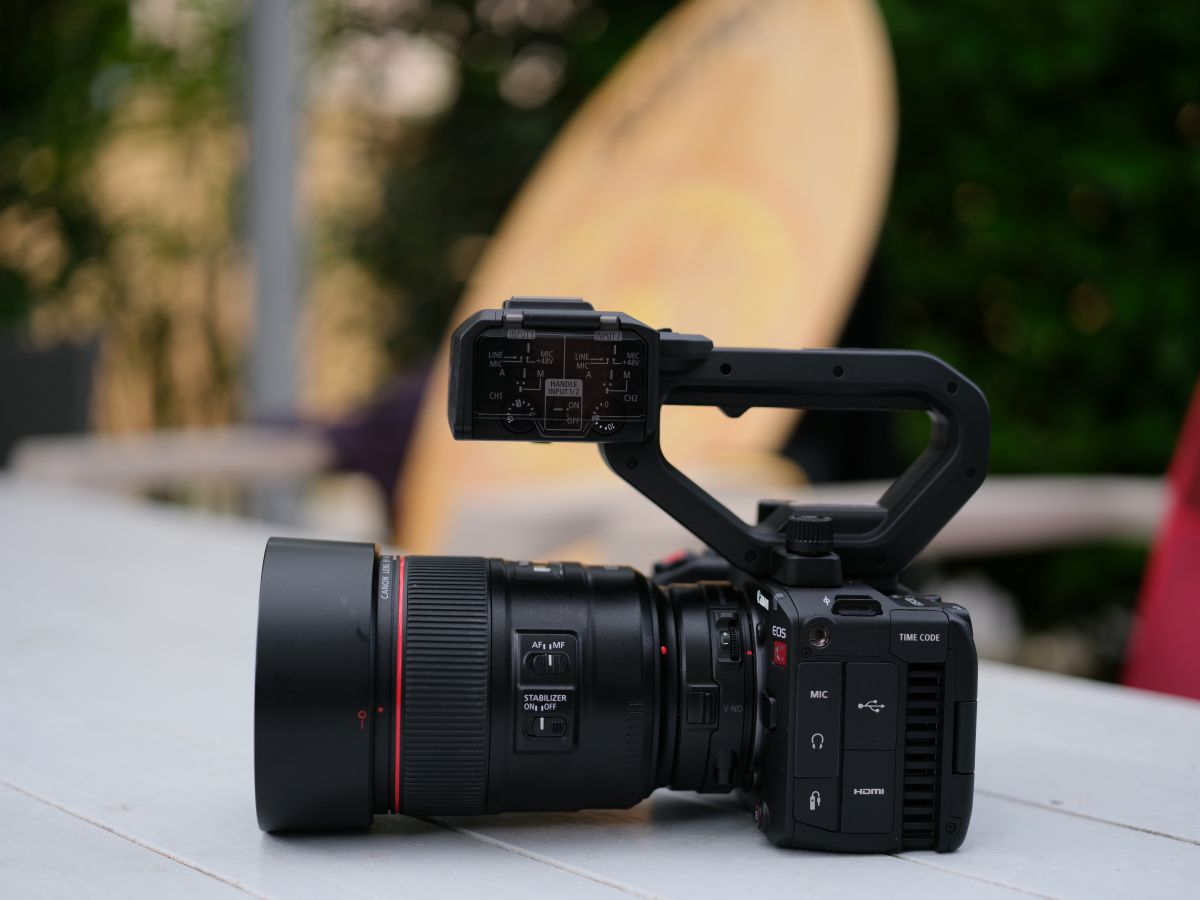

C'est une machine que j'aime bien, elle me rappelle beaucoup la Canon C100 Mk II, une caméra que j'ai utilisée sur de nombreux projets.

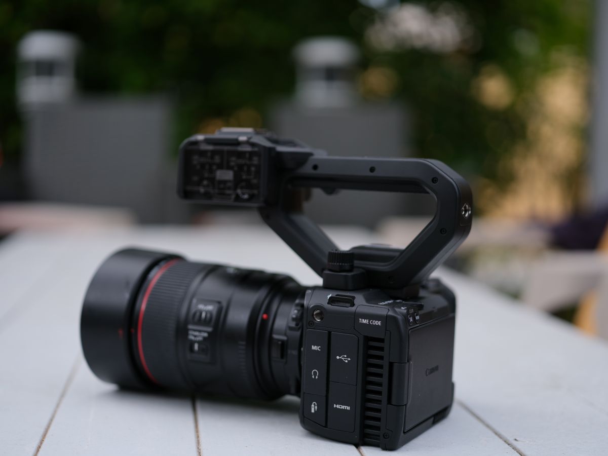

Elle est très compacte et légère, dispose d'une poignée amovible vraiment très agréable et pratique, idéale pour un usage docu.
La 4K120P, les entrées XLR et un AF fiable viennent renforcer ce sentiment.
Elle a aussi de solides arguments pour un usage fiction, 7K, du RAW 12 bit interne, l'Open Gate 3:2, la prise en charge des optiques anamorphiques (desqueeze à différents facteurs et gestion de ce ratio au niveau de la stab numérique), ou la présence d'un dual ISO base.
Une machine polyvalente donc, on peut même faire de la photo !
Comme avec le R5C, on bascule d'un univers à un autre, via un switch dédié (ce qui demande donc de réinitialiser la caméra avec le firmware demandé, EOS Cinema ou celui des appareils photo Canon).
Dans ce petit retour d'expérience je vais m'arrêter sur quelques points que je trouve intéressants, sans chercher à être exhaustif, le plupart des informations concernant la C50 étant déjà connus de tous, je vais essayer d'être « straight to the point ».
Les entrées XLR (standard)
Cela peut paraître très évident, mais se passer d'utiliser un raccord XLR vers mini-XLR, juste brancher son câble sans se poser de question, ça m'avait manqué, grave.
Les adaptateurs sur C400, C80 ou C70, à l'usage, ça le fait, mais ouais, c'était mieux avant !
C'est un petit rien, mais dans un usage quotidien, c'est un argument à ne pas négliger. Sans compter que la poignée est très confortable, bien plus qualitative que celle de la C80.
On peut regretter l’absence de micros internes à l'avant de cette dernière, comme sa lointaine vieille cousine, la C100 Mk II, même si je comprend l'intérêt de les intégrer plutôt dans le corps caméra.
