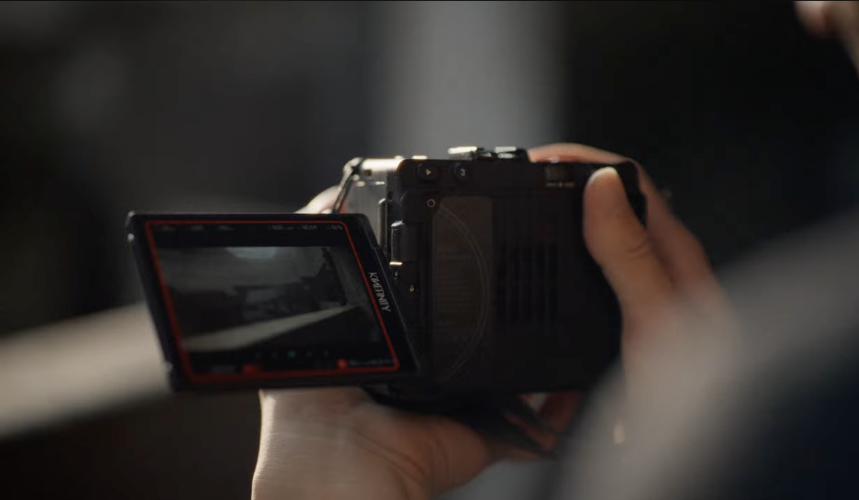

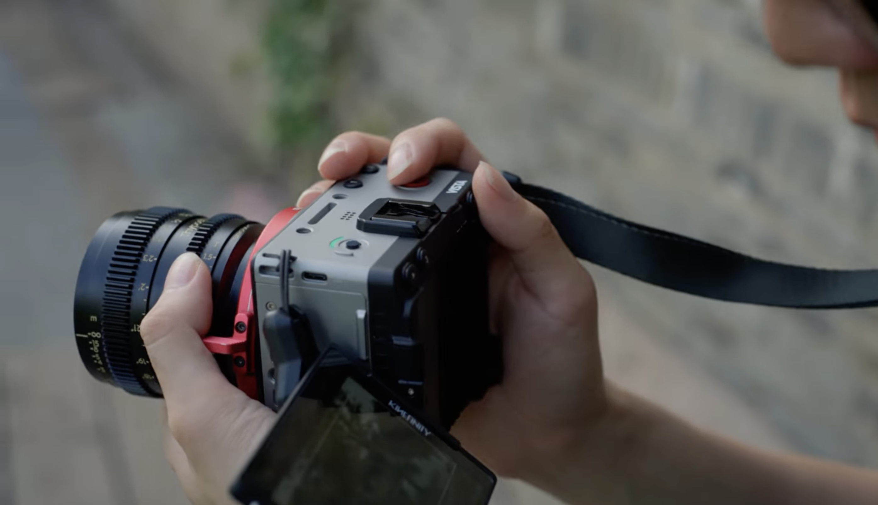

Une caméra cinéma qui tient dans la main
L'un des aspects les plus impressionnants de cette Vista reste son format. Avec seulement 610 grammes sur la balance et des dimensions d'environ 10 × 8 × 6 cm, la caméra tient littéralement dans la paume d'une main.
Malgré ce gabarit minimaliste, Kinefinity a intégré un système de ventilation active afin de garantir la stabilité thermique lors des longues sessions d'enregistrement, un point souvent critique sur les appareils compacts.

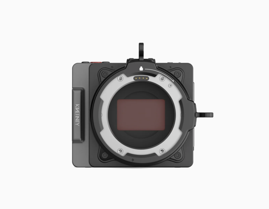

Trois montures au choix
La Vista sera proposée avec plusieurs options de monture afin de s'adapter à différents parcs optiques :
Cette dernière peut être adaptée vers les standards PL, EF et LPL, offrant une flexibilité appréciable pour les productions disposant déjà d'un parc d'objectifs conséquent.
- Monture Sony E active
- Monture PL active
- KineMount propriétaire
