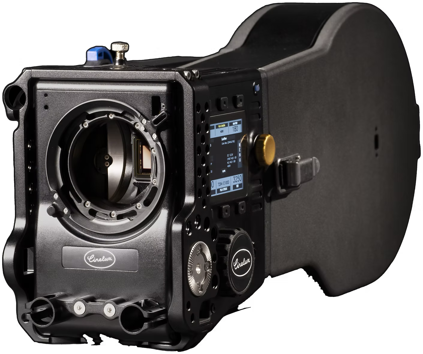

Depuis plusieurs années, les fabricants tentent de rapprocher les mondes de l’argentique et du numérique. Avec la Cinelux Sixteen, la société américaine Cinelux pourrait bien proposer l’une des approches les plus ambitieuses jusqu’à maintenant : une véritable caméra hybride, capable de filmer simultanément sur pellicule 16 mm et sur un capteur numérique.
Le premier prototype avait été dévoilé il y a un an. Après deux années de développement, la nouvelle version présentée il y a quelques jours au Cine Gear Expo se rapproche nettement d’un modèle de production. Si le calendrier est respecté, la Cinelux Sixteen devrait être commercialisée courant 2027.

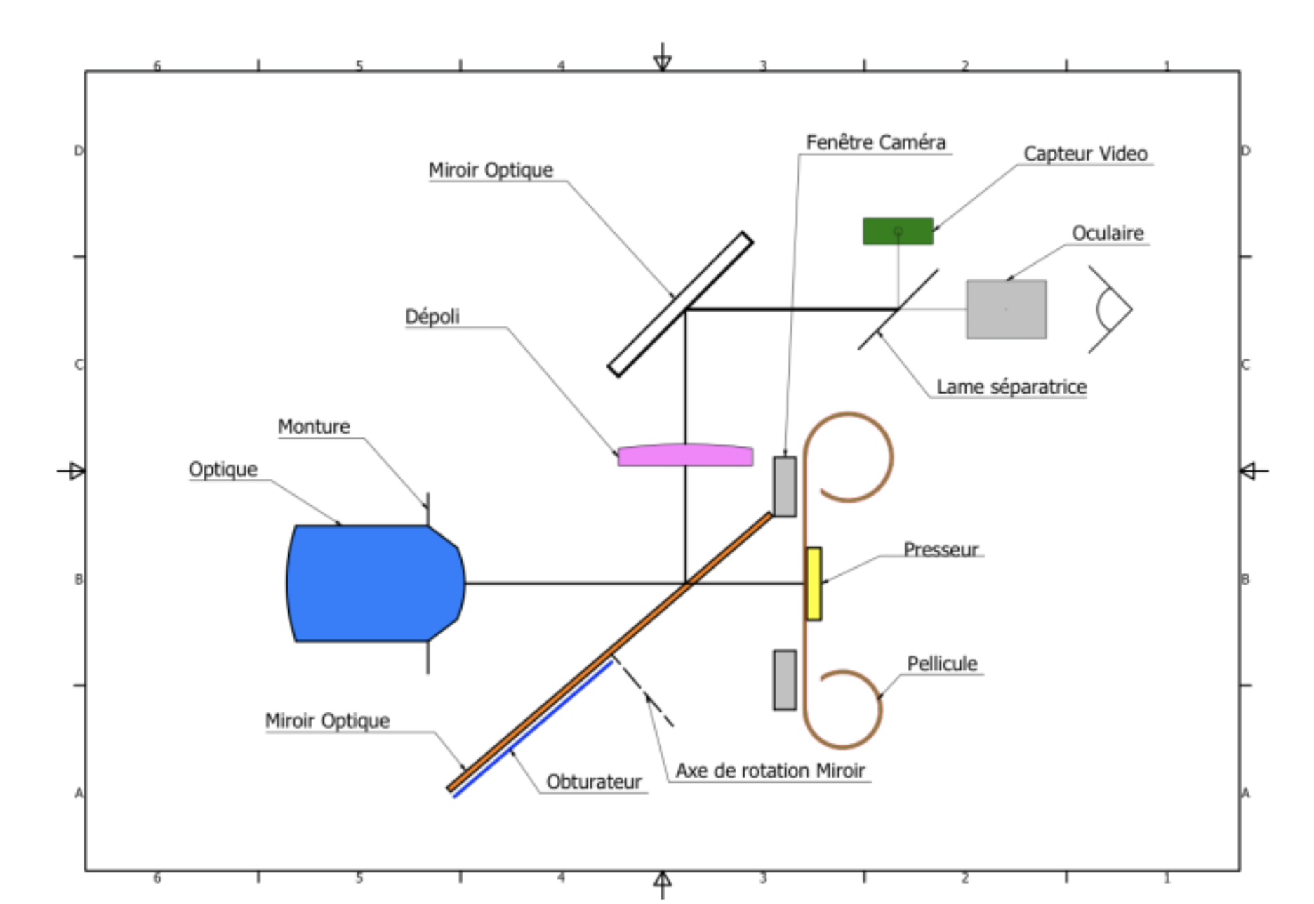

L’originalité de la Cinelux Sixteen repose sur son système de visée. Traditionnellement, une caméra argentique utilise un dépoli : une surface translucide sur laquelle est projetée l’image provenant de l’objectif afin que l’opérateur puisse contrôler son cadrage et sa mise au point.
Dans la Sixteen, ce dépoli disparaît au profit d’un mécanisme bien plus sophistiqué.
L’image est alternativement renvoyée vers la pellicule et vers un capteur numérique Super 16. Ainsi, la caméra enregistre simultanément une image argentique sur film et une image numérique directement exploitable. Une approche qui permet de conserver les avantages de la pellicule tout en bénéficiant du confort de travail des workflows modernes.

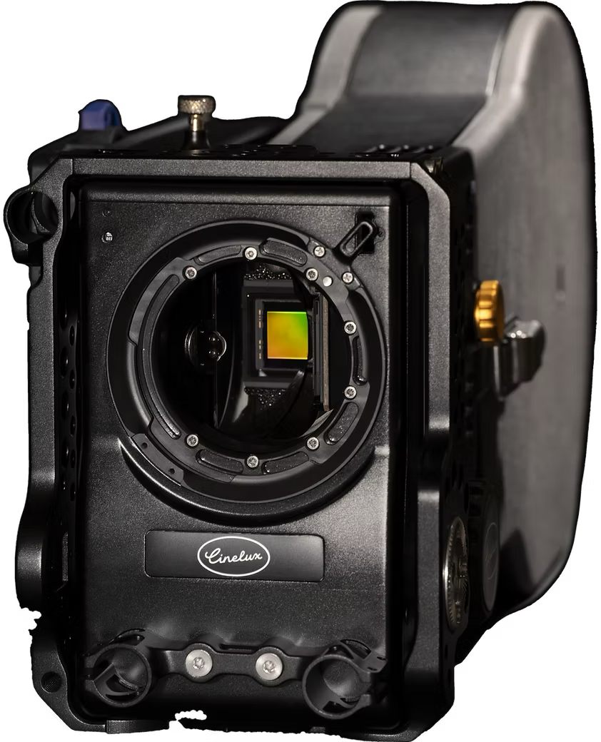

La partie numérique s’appuie sur un capteur Super 16 de définition 3K.
Les fichiers sont enregistrés sur carte CFexpress Type B dans plusieurs choix de formats : CinemaDNG, ProRes 4444 HQ, H.265 ainsi que le Cinelux RAW, le format propriétaire développé par la marque.

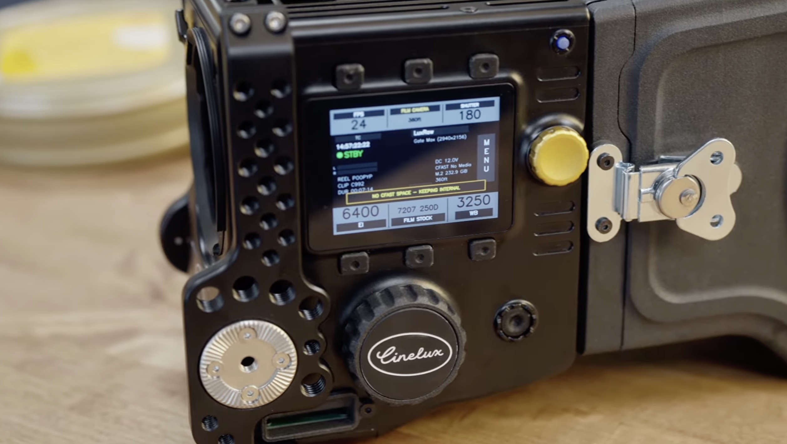

Le corps de la caméra intègre également une molette permettant de rembobiner le film, ouvrant la porte à différentes expérimentations créatives directement sur le tournage. Cela donne aussi la possibilité de rembobiner la pellicule, sans ouvrir le magasin, ce qui fera indubitablement gagner du temps en essais caméra notamment.
Une connectique digne d’une caméra numérique moderne
Sur ce point, la fiche technique impressionne. Le flux vidéo pourra être distribué via quatre sorties SDI ainsi qu’en USB-C. La caméra sera pilotable en Wi-Fi, Bluetooth ou Ethernet, prendra en charge le timecode et intégrera même un microphone interne.
