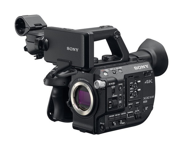

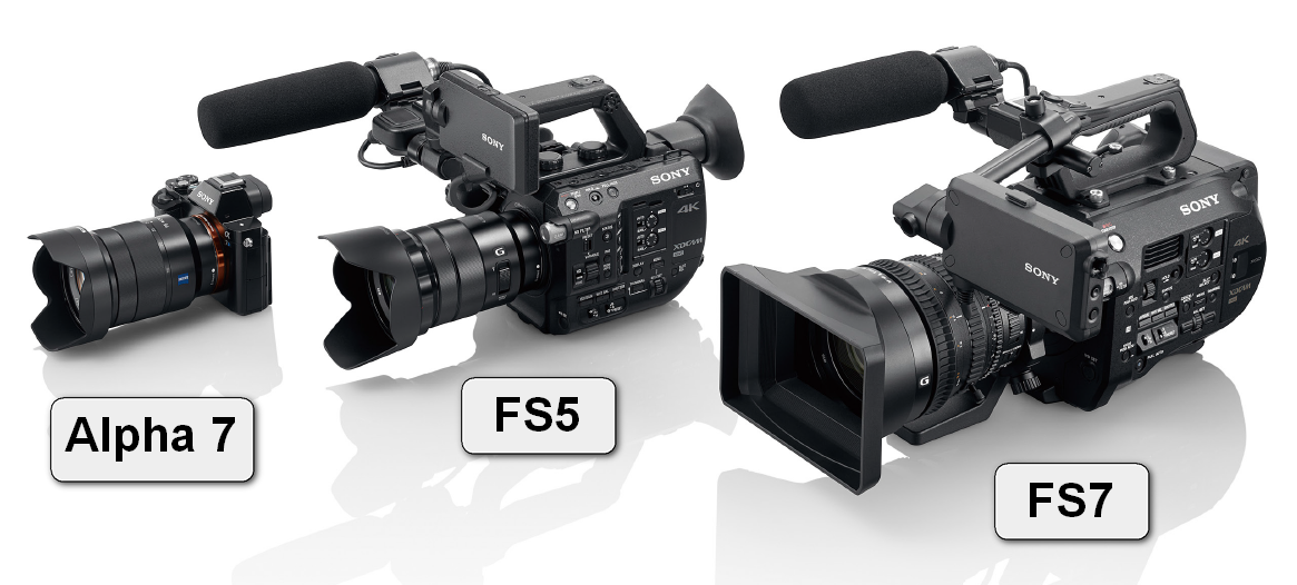

Caméra Super-35 4K à objectif interchangeable (monture Sony E-mount) à moins de 6000€ HT, évolution plus compacte, et moins chère donc, de la FS7, la FS5 se destine aux documentaristes (4K obligatoire) et aux professionnels (film institutionnel) qui veulent rester léger mais pouvoir faire face à toute situation dans un confort de prise de vue "caméra".
Disponibilité prévue novembre 2015
Chapître innovations et avantages:

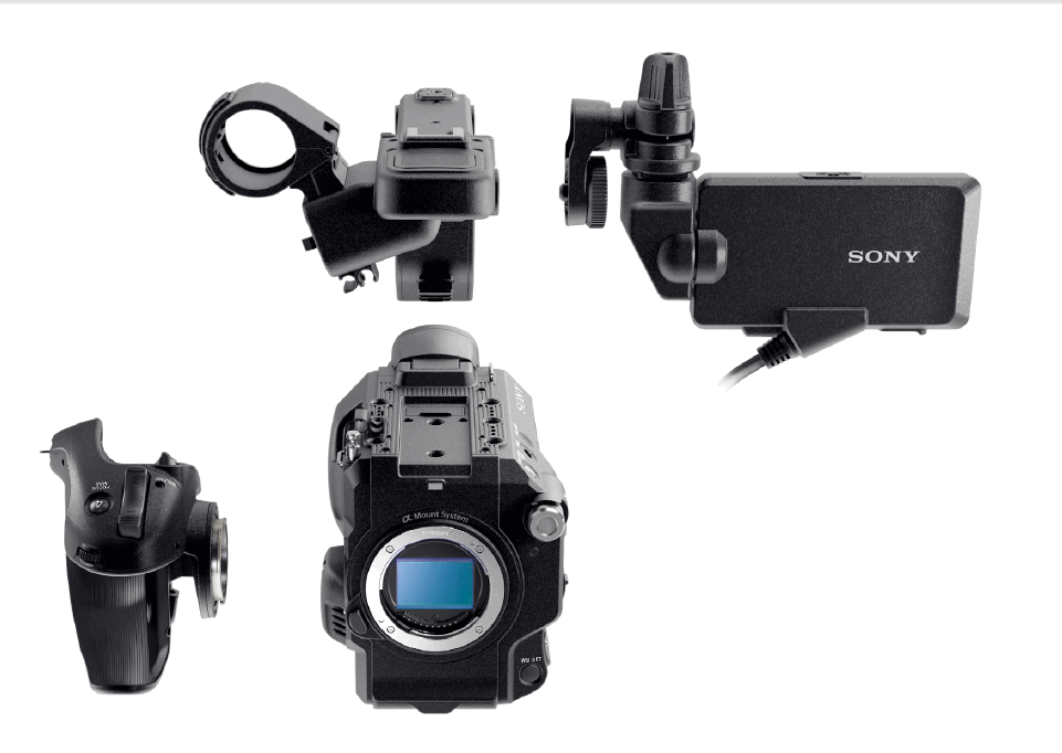

-- adaptabilité et souplesse par une grande modularité de la conception et l'objectif interchangeable
-- un poids qui peut se réduire jusqu'aux alentours d'1 kg (pour aller sur un drône par exemple)
-- grosse innovation : un filtre neutre variable électroniquement (7 diaphs) pour ajuster rapidement la profondeur de champ malgré les variations de luminosité)
-- une sensibilité donnée pour meilleure que la FS7
-- ralenti (en HD) par mémoire tampon de 8 secondes à 240 images/seconde en qualité 4:2:2 10 bits (ou 16 secondes à 120 images/s)
-- un support d'enregistrement moins cher (cartes SD)
-- pour le FullHD une qualité d'enregistrement irréprochable (XAVC-L 4:2:2 10 bits 50P
-- Les S-Log2 et S-Log3 pour optimiser la restitution des 14 diaphs de dynamique du capteur
-- une sortie optionnelle RAW est annoncée dans le futur pour une plus grande universalité.
Chapître limitations:
-- un enregistrement interne au débit maximum de 100 Mb/s (d'où l'enregistrement 4K/UHD en 25P et en 4:2:0 uniquement)
-- Pas de ralenti en 4K ni en continu
Au total une machine 4K professionnelle compacte, légère et adaptable à de nombreuses utilisations exigeantes.

Détails importants complémentaires :
-- viseur Oled 1440 Kpix
-- Sortie HDMI 4K 4:2:2 8 bits
-- Sortie SDI HD 4:2:2 10 bits
-- Espace couleur étendu dont le S-Gamut3.cine compatible DCI-P3
-- Connection réseau Ethernet et wifi, sortie FTP en XAVC-L ou AVCHD
-- 2 canaux son (XLR) PCM 24 bits 48khz
-- poids : 830 gr boitier nu sans rien (sans batterie ni écran, ni objectif)
soit environ 2,5 kg équipée avec écran, batterie et objectif zoom standard
-- la caméra est disponible sans objectif ou avec un zoom 6x (18-105mm en fullframe donc 27-157mm en équivalent 24x36 avec le capteur super35 de la FS5) ouverture f:4 constante SELP18105G
- la gamme d'objectifs automatique monture Sony est déjà considérable en elle-même et peut se compléter à l'occasion avec des bagues d'adaptation de toutes les optiques 24x36 ou super-35 cinema d'autres marques.

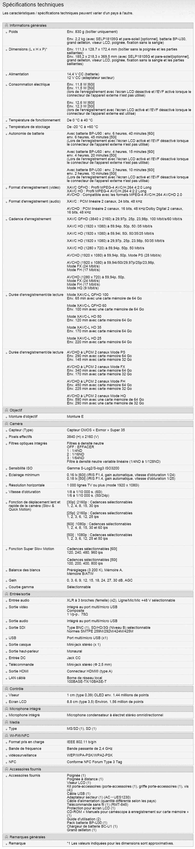

La brochure marketing Sony (en anglais)
Caractéristiques complètes
sony fs5 specifications
