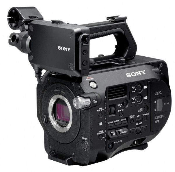

Caméra à grand capteur super-35 4K et à objectif interchangeable (monture E-Mount Sony) enregistrement interne haute qualité sur XQD, environ 7400€ HT nue.
Côté ergonomie, la FS7 bénéficie d'une meilleure modularité de base que son ancêtre FS700 avec un environnement d'accessoires prédéfinis dédiés (poignée grip et poignée déportée avec rappel des commandes etc qui la rendent opérationnelle à l'épaule sans en faire pour autant une caméra d'épaule super équilibrée ni spécialement très légère (2,5 kg nue mais qui atteindra vite ses 5kg toute équipée avec l'objectif standard et un micro)
Ses hautes performances (enregistrement 4K/4096 et UHD/3940 en 50P avec des débits jusque 600 Mb/s, sa capacité de ralentis (en FullHD) jusque 180 images/s, son option sortie RAW 12 bits et l'étendue des possibilités de formats et de qualités d'enregistrement et de compression (XAVC intraframe ou long gop, ProRes 4:2:2 10 bits, Mpeg2), ainsi que sa sensibilité la rendent très intéressante pour un documentariste par exemple, y compris pour les perfectionnistes, mais également pour du cinéma numérique.

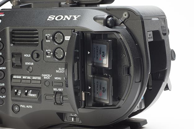

Le support d'enregistrement XQD (quasi équivalent des CFast 2.0) est certes onéreux mais permet une plus haute qualité d'enregistrement en interne (en toute sécurité) que les cartes SD (autre choix de Sony pour la petite soeur de la FS7 : la FS5 présentée à l'IBC 2015)
La panoplie de courbes gammas Sony est là avec le Slog3 pour pouvoir exploiter la grande dynamique du capteur (14 diaphs). L'option RAW permet de son côté de garder toutes ses options de post production ouvertes si besoin.
La caméra est souvent proposée en bundle standard avec un zoom etudié pour le 4K (capacité full frame 28-135 mm mais grand angle equivalent 40mm en super-35) ouvrant à f:4 constant, zoom électrique stabilisé poids 1,2kg quand même.

La disparité n'étant plus une surprise chez Sony, mon avis découle de l'usage d'une FS7 et non des FS7 ! Chaque outil demeure donc, au regard la diversité des retours publiés sur le web, tributaire d'une agaçante loterie.. Pour le meilleur et le pire.
Rapport Qualité/Prix :
C'est une caméra ultra complète, bien construite et loin d'être pingre en matière de réglages personnalisés.
Le tarif est conséquent sans me paraître excessif (compte tenu des autres modèles similaires, pas de mon épargne mortifère).
Qualité image vidéo :
Sans atteindre le niveau de détail d'une Blackmagic Pocket ni d'une Canon EOS Cxxx, la FS7 produit une Full HD douce et fine qui aborde, avec grâce, les couleurs, les hautes lumières et même.. l’atmosphère. C'est beau, sans moirage ni aliasing.
En revanche, le coté classieux se gâte lorsqu'il s'agit des skin tones : par défaut, les peaux caucasiennes oscillent entre les teintes brunes et magentas. Cela peut se régler à coups de gamma et de matrix, mais modifier les Picture Profiles sans se planter requiert un sérieux niveau d'initiation ésotérique !
En outre, l'UHD et le 4K se trouvent pénalisés par un problème de taille (et peut-être de déni) : les macroblocs ! Ces artefacts de compression apparaissent en XAVC-I 10-bit et ternissent également la Full HD (contrairement au MPEG-2 8-bit et au XAVC-L 10-bit FHD ou 8-bit UHD/4K). Pas la peine de cropper, les fins détails sont flingués !
En l'état, une petite AX100 sort une UHD visiblement plus "piquée". Seul un enregistreur externe peut contourner cette nuisance, ce qui plombe l'aspect prêt-à-tourner tant revendiqué par les concepteurs de l'appareil en question.
Néanmoins, la dynamique est superbe, au même titre que la gestion des hautes lumières : aucun clipping brutal, seulement des transitions progressives, c'est rare et très agréable.
N'étant pas fan des courbes Log, ces dernières n'ont guère été employées. Je préfère plancher sur une image naturelle plus qu'une base flat.. Et puis ça refoule un peu la mode ce machin là.

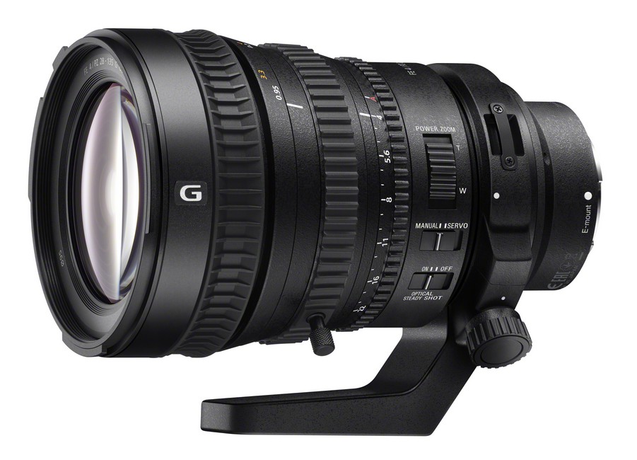

Avec l'ouverture max f/4 du PZ 28-135 mm, difficile de me prononcer. Ça m'a l'air sensible.. Ce n'est pas un A7S, mais cela se défend bien. En custom mode, c'est assez propre. En Cine-EI, ça bruite.

Ergonomie :

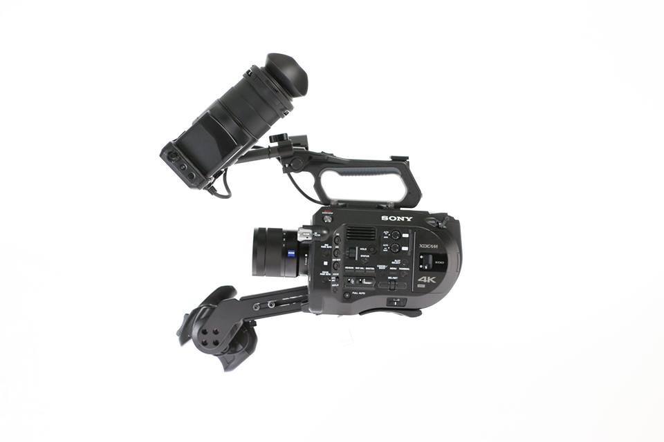

Mouais.. C'est tellement subjectif tout ça. Je connais des mecs qui adorent, pour ma part ça ne le fait pas, car trop habitué ou conditionné aux caméras de poing estampillées traditionnelles.
J'aime pouvoir me faufiler partout, tenir l'appareil à bout de bras ou le mettre au sol. Le poids, l'ergonomie et la poignée amovible déportée ne m'ont pas emballé. Plus de 5,5 kilos en ordre de marche (avec le PZ 28-135), mon poignet a morflé. L’épaulière est trop reculée, le poids s'accumule à l'avant.
Pour peu que des rods et une baseplate ne soient ajoutés par sécurité (pour soulager la monture de la lourdeur de l'optique, plus de 1 Kg !), la portabilité est littéralement atomisée.
Autre point ennuyeux : il est impossible de porter un casque sans que l'écouteur de droite ne cogne contre le corps de la FS7.
La poignée amovible est bien fichue, les commandes sont accessibles et le verrouillage cranté reste ferme. Hélas, le fait de ne pouvoir poser la bécane où et quand bon me semble sans avoir recours à une séance de dévissage m'a sévèrement frustré.
Je lorgnerais davantage sur le form factor de la PMW-F3 ou de la C300 MKII, moins contraignant (et plus simple à ranger).

Pas de crach zooming pour le PZ, malgré le petit levier qui laisse songer, à s'y méprendre, aux zooms ENG mécaniques. Le mode manuel entraîne un moteur électrique, en résulte une lourde inertie.
Le mode servo fonctionne correctement, silencieux et constant. Le creepy zooming se négocie via le mini rocker supérieur, quoiqu'un peu rapide à mon goût (pour une fois, la FS7 aurait gagné à fondre dans la lenteur).

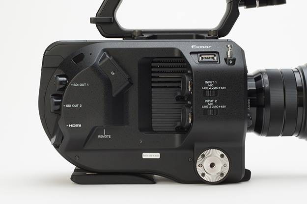

Globalement, c'est pas mal ! La facette droite (bras articulé, XLR, plugs..) semble taillée dans un bloc d’alu ou de magnésium blindé ! Il en va de même pour l’arrière et le dos de l'appareil. Du métal bien froid au toucher, j'adore ! La façade avant, comme la monture et la roue des filtres NDs, me semble tout aussi sérieuse.
La poignée dorsale demeure aussi de bonne facture, avec son armature métallique encadrée de plastique pour le confort des mimines.
Légère régression pour la poignée amovible et le support LCD, les pivots sont robustes mais les polymères dominent.
Place au drame : le flanc gauche et l’œilleton tubulaire... Ploc ploc à mort. Du plastoc qui sonne creux !
La texture de cette façade et de ces éléments me paraît cheapos, à l'instar la molette de sélection (la lenteur n'arrange pas le truc). Exit l'EX1R et la F3, ça fleure bon l'héritage bas de gamme des FS100 et 700 (et la disparition du logo CineAlta).
Dommage, tant cela dénote sur la qualité de l'ensemble.

Conclusion :
Fruit défendu enfin récolté, certes ! Mais pas encore mûr.
