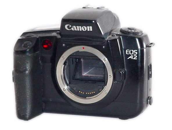

EOS 5 ou A2 selon le continent
Alors, que dire… Cela fonctionne. Le système est assez bien pensé pour proposer plusieurs configurations (par exemple pour un porteur de lunettes, avec et sans). Mais voilà. Ce n’est pas aussi cool que ce qu’on pouvait espérer… C’est probablement très subjectif, mais bon, rapidement, j’ai préféré m’en passer… Comment dire, c’est un peu… On a une impression de lenteur...
Est-ce parce que ça n’apporte au fond rien de plus, qu’il est plus rapide de choisir un collimateur de façon traditionnelle ? Est-ce parce que je n’ai pas eu le temps de m’y faire, que ça nécessite un petit effort d’adaptation ? Peut-être. Est-ce plus adapté à certaines pratiques, comme par exemple la photo sportive ? C’est possible… Ou alors, c’est peut-être juste une affaire de goûts, de préférence, honnêtement, je ne sais pas trop dire… Juste, j’étais grave « hypé » par ce concept, et je ne le suis plus.

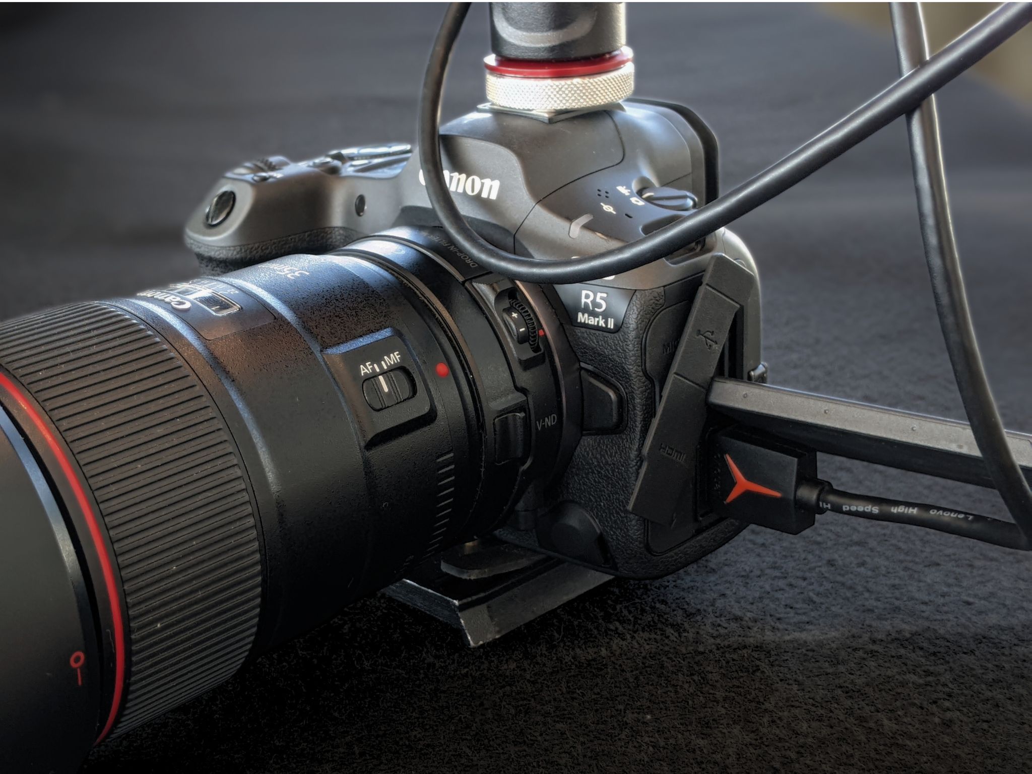

À part la présence d’un port HDMI « standard » type A (ce qui est une très bonne chose, même si le port micro-HDMI du R5 ne m’a pas lâché, jamais, ce, depuis 2020...) et d’un switch Photo/Vidéo (très bonne chose aussi), il n’y a pas de différences significatives avec le R5 premier du nom, du moins si on s’attache à la présentation extérieure.

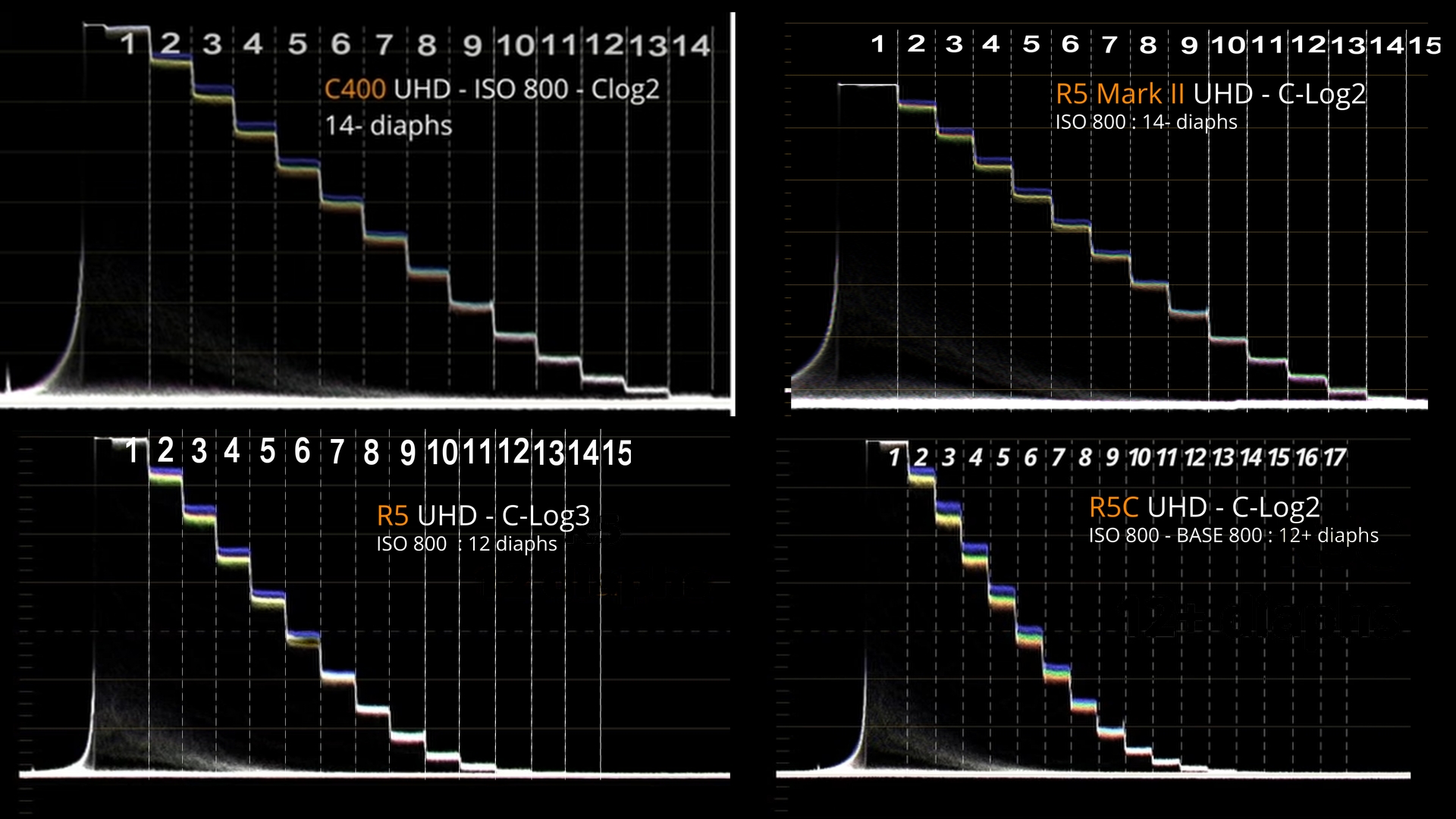

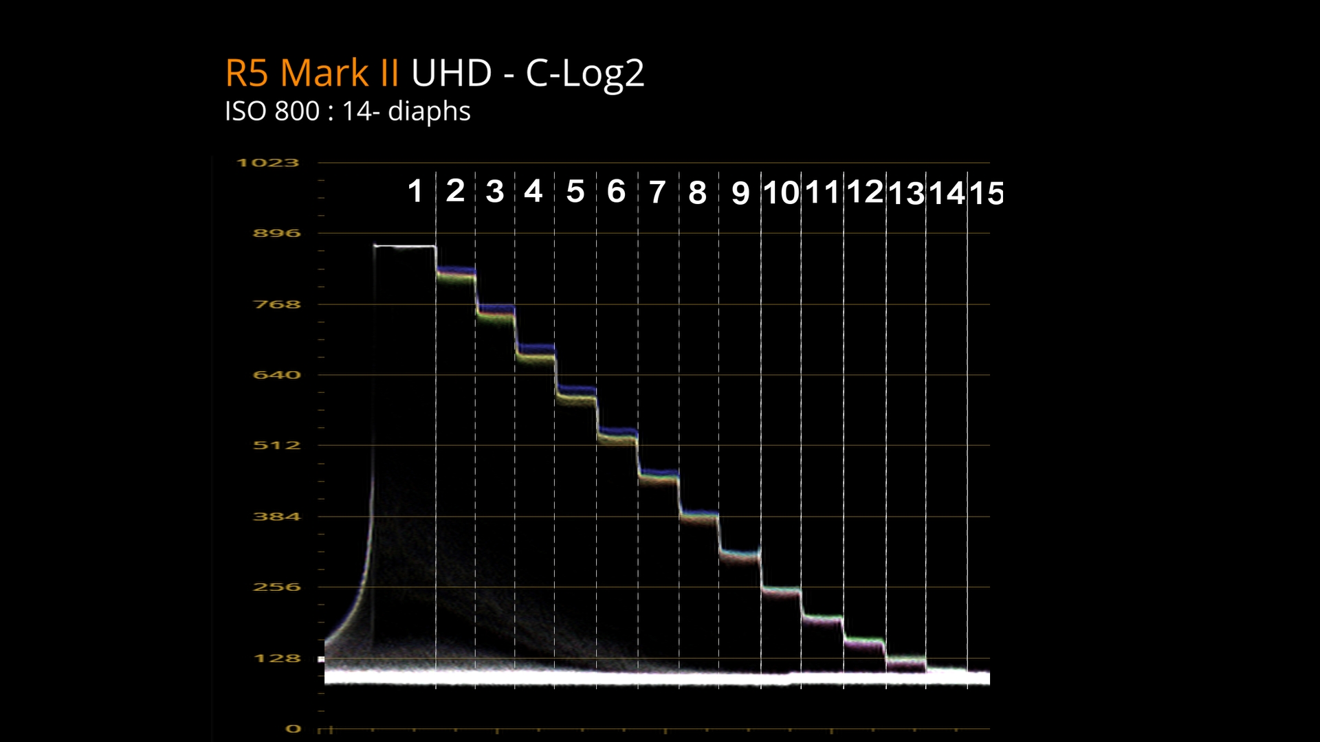

En vidéo c’est tout le contraire. On a bien deux diaphs de dynamique utile supplémentaires (toujours par rapport au R5), et un bien meilleur rapport signal/bruit, y compris dans le RAW. On se retrouve donc au niveau des Canon C70, C80 et C400, dans les 14 diaphs de dynamique utile.
Nos estimés confrères de CineD trouvent le même genre de résultat : 14.2 diaphs en SNR = 1, donc entre la Sony Venice et la Sony Burano, au niveau d'une Canon C70…
Et c'est encore plus étonnant, sur leurs résultats en SNR=2 (13.3 stops), le R5 Mk II passe devant la Sony Venice 8K et vient taquiner l'Alexa Mini LF (notons que c’est en 4K "fine", oversamplée depuis 8K ).

C’est une interprétation optimiste. Il convient de distinguer la dynamique capturée par la caméra de ce qu’on pourra en faire en postproduction. La dynamique utile est une chose, la latitude de pose en est une autre.
De mon expérience le signal proposé par le Canon R5 Mk II est plus fragile que celui dont on peut disposer avec une Canon C70, une Canon C80/C400 ou une Arri Alexa Mini LF… C’est à dire que dans des conditions d’exposition parfaites on aura bien du mal à faire la différence, voire, le R5 Mk II fera la course en tête. En revanche, si on souhaite travailler cette exposition (éventuellement parce qu’on se serait un peu planté, voire, pour des SFX ou autre), si on veut déplacer des diaphs lors de l’étalonnage, ça ne se passera pas forcément aussi bien qu’avec une Alexa…

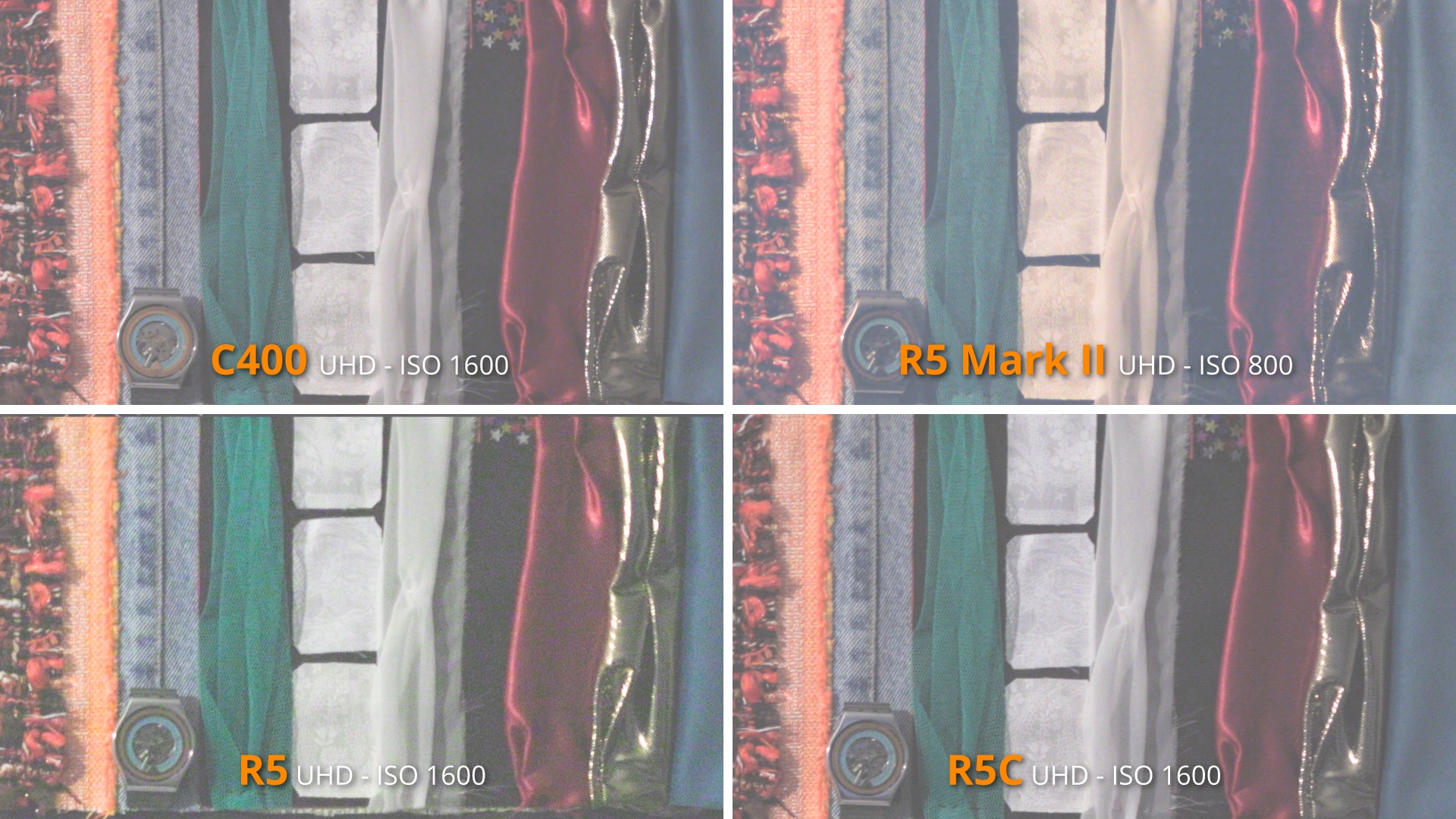

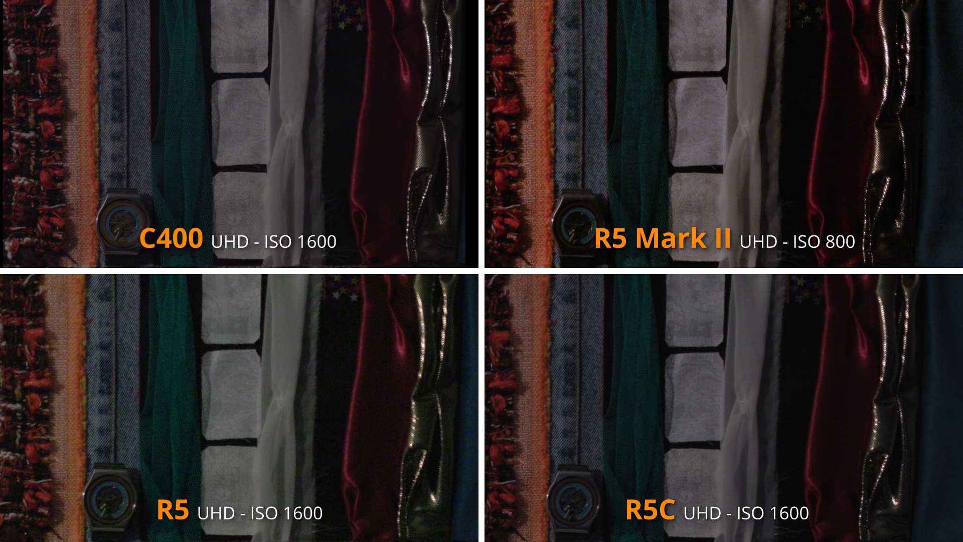

Pour tenter de le démontrer, nous nous sommes livrés à une petite expérience avec la TestBox. En résumé, il s’agit de remonter le niveau de l’exposition de la scène « Low Light », de deux diaphs, et de constater ce qu’il arrive, pour tous les participants...
Comme on peut le voir ci-dessous, le R5 Mk II n’est pas celui qui s’en sort le mieux. Le rapport signal/bruit est très propre, mais le signal est « un poil ténu », particulièrement dans les basses lumières.
Scène low light - UHD sur-échantillonnée - C-Log3 + Lut Canon CMT709. Nous n'avons pas eu besoin de monter le R5 Mark II à ISO1600 pour poser cette scène contrairement aux 3 autres caméras, (moyennent une correction d'1/3 de diaph dans Resolve).
Scène low light - UHD sur-échantillonnée - C-Log3 + 2 diaphs + Lut Canon CMT709. La correction d'1/3 de diaph n'est plus appliquée sur le R5 mark II.
C’est probablement, au moins pour partie, la conséquence d’un signal « cleané » via le suréchantillonnage depuis 8K : c’est plus propre, mais il n’en reste pas forcément de quoi le travailler... D’ailleurs, même en utilisant Neat Video, on ne gratte pas grand-chose de plus en le denoisant. Pour mémoire, nous avions trouvé le même genre de résultat avec le Sony A7IV. Un signal super clean, mais avec plus grand-chose à gratter dedans...

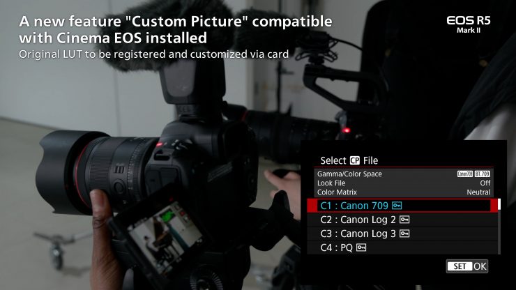

Dans le même esprit, on dispose d’un menu Custom Picture qui permet de combiner les gamma et les gamut, dans l’esprit de ce qu’on peut retrouver avec les caméras de cinéma numérique EOS. Par exemple on peut choisir entre le BT. 709, du PQ ou le Canon Cinema Gamut pour l’espace couleur. Une courbe gamma Canon Log 3, du HLG ou CMT 709…
Malheureusement, il manque la courbe Wide DR. Qui est presque comme la CMT 709, certes. Sauf que ce n’est pas la même. La CMT 709 est une courbe en S, comme la S-Cinetone. Avec la Wide DR on peut jouer avec les super white, si on le souhaite (c’est à nous de redescendre le signal sous les 100 %, à l’étalonnage). Plus embêtant, si on veut faire du multi-caméras, certaines machines Canon ne disposent pas de la courbe CMT709 (par exemple les C300 Mk II, les C200 ou les C100 Mk II)… Ce serait bien d’arrêter avec ce genre de décision absurde, de laisser l’utilisateur faire ses choix, comme il le souhaite, de lui proposer tous les gamma, et tous les gamut...

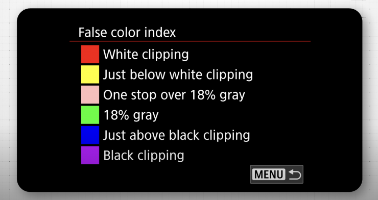

Je ne sais pas ce qui est le plus scandaleux… Probablement le False Color.
Si on veut l’utiliser, il faut désactiver la LUT (view assist)… Si on veut réactiver la LUT, il faut désactiver le False Color. Ah, et il ne faut pas utiliser le Peaking (simultanément). Ni avoir le vent dans le dos...

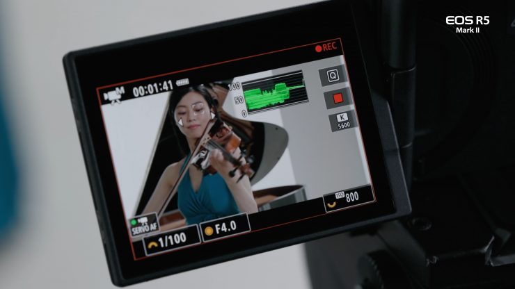

Notons qu’il y a un Waveform Monitor. Enfin ! C’est à mon sens le seul vrai et unique moyen pour pouvoir exposer correctement du Log. Quelle bonne nouvelle !
Est-ce qu’on peut l’agrandir (il est bien petit) d’un simple tapotement de doigt, comme avec un R5C, une C70, une C80… Hé bien, là aussi, non ! Encore ce problème de puissance… Zut.
