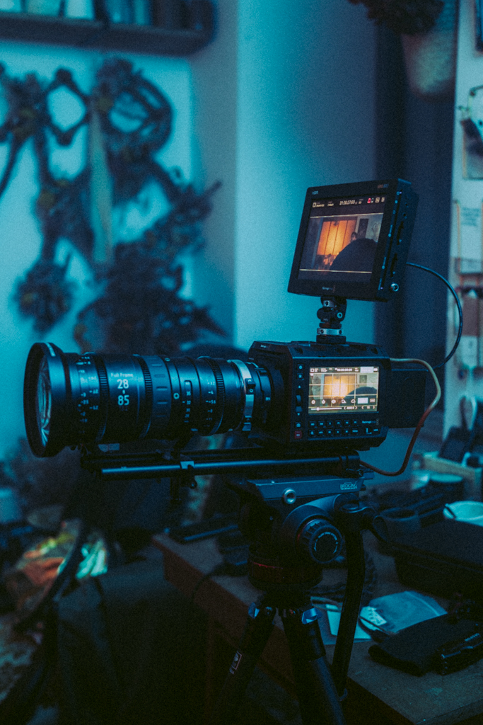

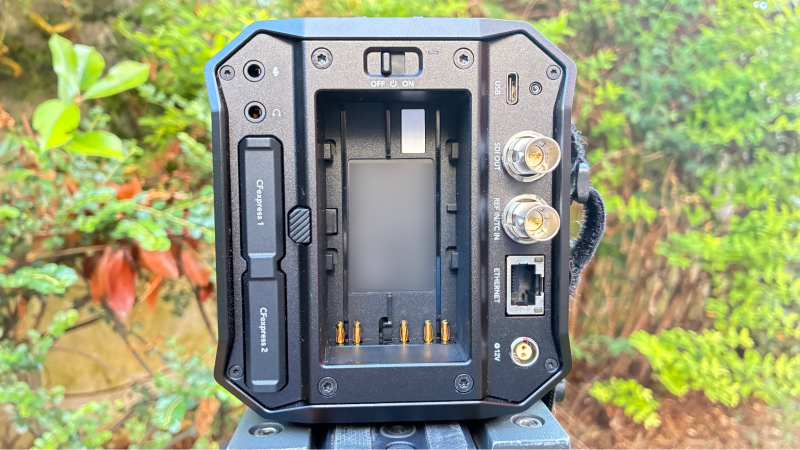

La Pyxis 6K adopte enfin un design cubique pour faciliter son insertion dans des workflows multi-opérateurs. C’était une demande (et une critique) de la part de nombreux vidéastes : c’est désormais chose faite.
La Pyxis, c’est donc un cube en métal de 10 cm par 12 cm par 15 cm pour 1,5 kg. Elle possède un port TC, un port Ethernet, une sortie SDI 12G, une sortie EVF en USB-C (qui peut sortir en HDMI avec un adaptateur, plutôt chouette), deux emplacements CFexpress, un port USB-C pour disque dur, un Lemo 2-pin pour l’alimentation ainsi qu’un emplacement pour une batterie BPU (enfin !), de nombreux pas de vis, et un écran latéral accompagné de boutons de contrôle.
C’est une vraie évolution pour Blackmagic : là où ses Pocket étaient difficilement « rigables », cette Pyxis possède une ergonomie, des matériaux et des connectiques enfin adaptés au tournage plus conséquent (Les multiples sorties vidéo permettent de répartir le signal entre les équipes, l’accès direct aux connectiques simplifie le câble management et la répartition de l’alimentation lors de l'ajout des accessoires : transmetteur HF, moteur de follow focus... Le format cubique facilite l’accessoirisation et améliore l’équilibrage de la caméra).
Comme toujours chez Blackmagic, la Pyxis vient avec un nombre d’accessoires conséquent : à savoir un EVF, un moniteur spécifique, une poignée, un support latéral…

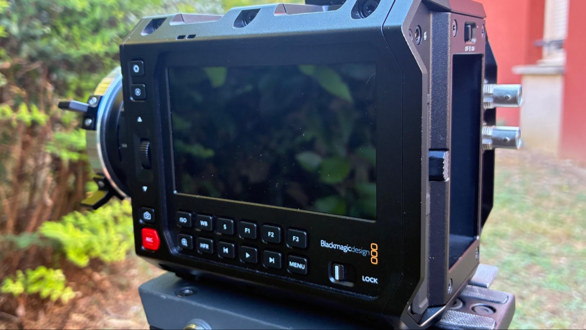

C’est vraiment le point fort de cette caméra. Les Pocket avaient les défauts d’une ergonomie d’hybride, sans en avoir les qualités (Autofocus, taille, poids, autonomie…). La Pyxis semble se replacer sur un segment adapté.
La caméra est solide, les matériaux sont qualitatifs. Mon seul regret reste cette grille de dissipation située sur la partie haute de la caméra, qui ne me semble pas idéalement placée.
Niveau boutons, c’est assez simple : un écran tactile de 4 pouces qui permet d’accéder à tous les menus, en combinaison avec des boutons physiques de contrôle (ISO, balance des blancs, shutter, HFR…), ainsi que 3 boutons de fonctions personnalisables, avec un bouton de verrouillage pour éviter des manipulations malencontreuses en tournage.
J’apprécie grandement l’effort fourni par le constructeur pour offrir une caméra ergonomiquement plus orientée fiction/documentaire.
Je conçois la déception des vidéastes « run & gun » mais je trouve la démarche de Blackmagic plutôt saine de préciser ses gammes et d’enfin s’adresser clairement à une catégorie précise, ce qui évitera d'éventuelles déceptions à l’avenir.
L'écran latéral, beaucoup décrié, ne me dérange pas plus que ça (et il est très utile pour le travail avec un premier assistant par exemple).
Quoi qu'il arrive, cette caméra nécessitera un moniteur externe. Malgré tout, devant ces complaintes, Blackmagic a commercialisé un moniteur spécifique : Le Pyxis Monitor (qui viendra très bientôt compléter ma configuration).

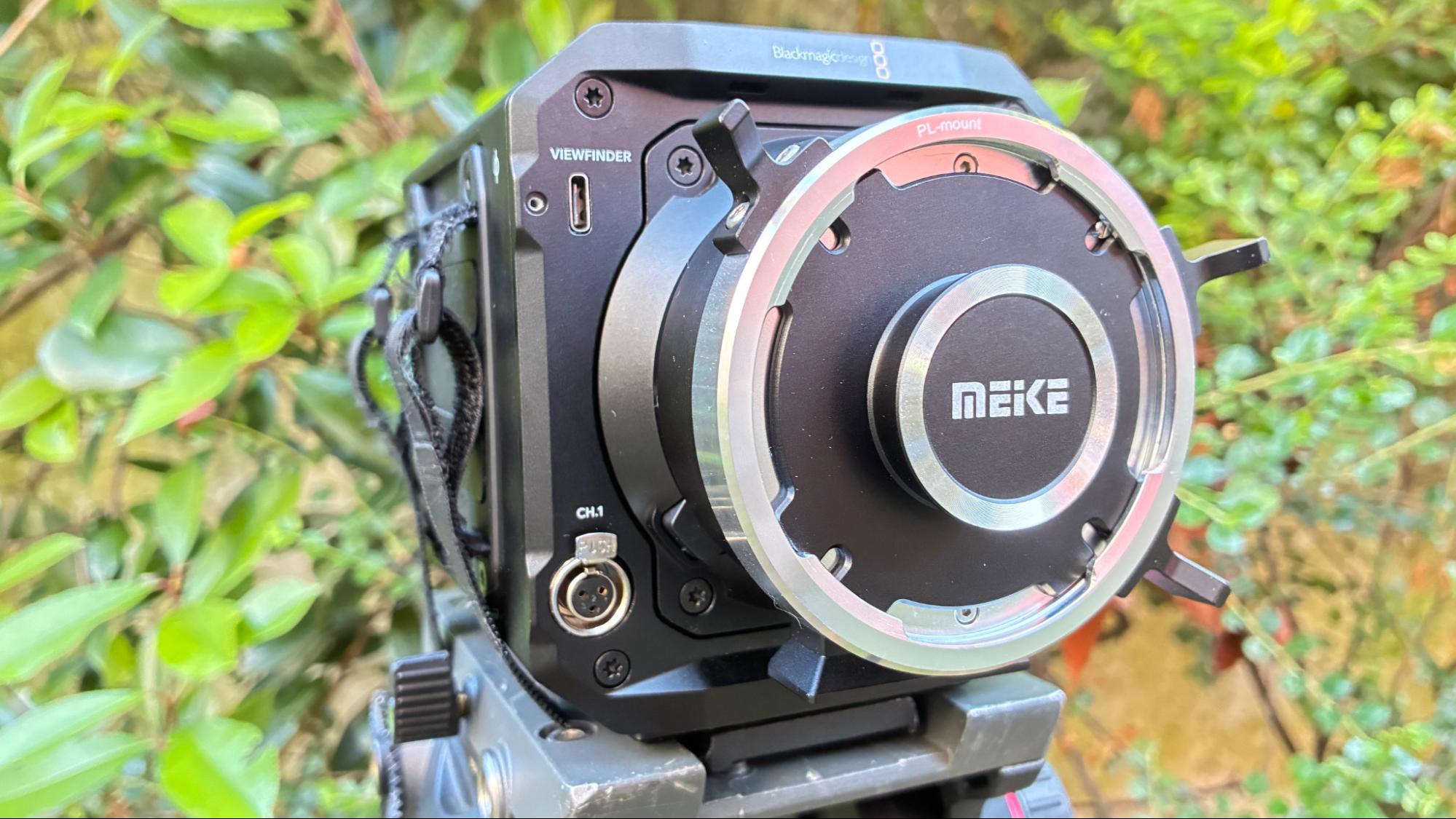

La Pyxis est disponible en 3 montures : L, PL et EF, à titre personnel j’ai choisi le modèle L, nous verrons pourquoi par la suite.
2 - Connectique
Le premier mot qui me vient en tête : Enfin ! En effet, la Pyxis offre un port SDI 12G, un port Timecode en BNC, un port Ethernet, un port mini-XLR, une sortie casque en mini-jack, une entrée micro en mini-jack, une alimentation en Lemo 2-pin, deux slots CFexpress, et deux ports USB-C : un pour le SSD, un pour un EVF.
J’ai pu tester plusieurs choses :
Premièrement, pour les utilisateurs de Pocket, pas d’inquiétude côté Timecode : bien qu’elle possède un port dédié, le passage du timecode par l’entrée mini-jack micro reste actif.
Deuxièmement, l’utilisation de l’USB-C pour l’EVF (qui sert également pour le Pyxis Monitor, écran de contrôle proposé en accessoire) peut aussi être utilisée comme sortie HDMI via un adaptateur USB-C/HDMI. Ce qui donne à la Pyxis trois sorties monitorables et « lutables » individuellement : l’écran latéral, l’EVF et le SDI (Youhou).
Le Bluetooth est aussi présent pour un contrôle de la caméra à distance, via un iPad par exemple (fonctionnalité qui me semblait gadget au départ, mais que j’utilise quasi quotidiennement maintenant).
Sur une note plus personnelle, je ne suis toujours pas fan de la manière dont le câble USB du SSD « pendouille », choix un peu étrange selon moi, quand le port USB-C situé à l’avant et dédié à l’EVF possède quant à lui une petite vis de maintien…
Par ailleurs, pour les gens qui passeraient d’une Pocket et de son HDMI à la Pyxis, attention avec les connectiques en SDI 12G, n’hésitez pas à aller regarder le protocole SDI très pratique sur le site de RED afin d’éviter tout dommage sur ces derniers.
Côté métadonnées, tout y est, c’est vraiment un plaisir, et si jamais, l’utilisation du clap numérique, soit via l’écran latéral, soit via une tablette, est très intuitif et permet de corriger et rentrer manuellement les infos manquantes sur certaines optiques.

De mon coté, j’utilise une Pyxis en monture L, que j’agrémente d’une bague L-PL qui me permet d’intégrer des filtres ND directement dans cette dernière. C’est du bidouillage, je le reconnais volontiers, mais personnellement, ça ne me dérange pas plus que ça. Et ça m’évite de culpabiliser sur l’achat d’un kit de filtres NISI ND IR CUT en 4x5,6.

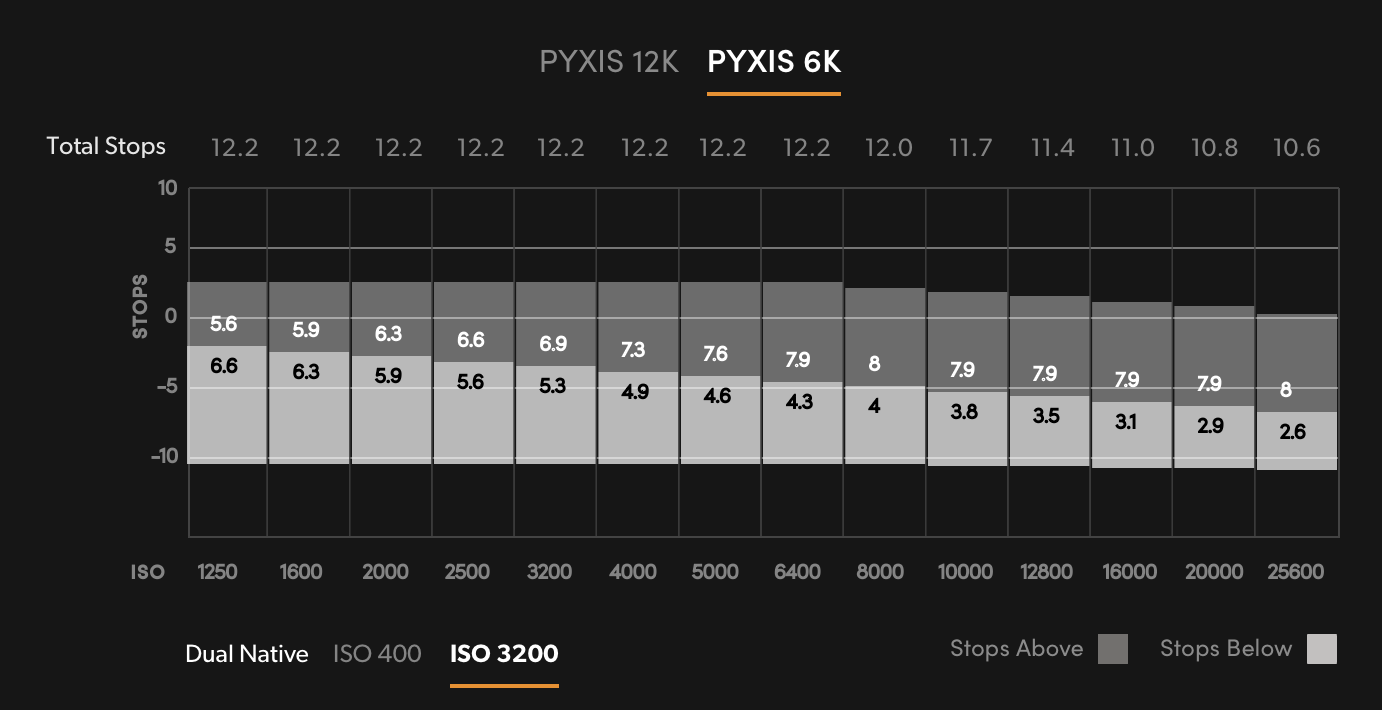

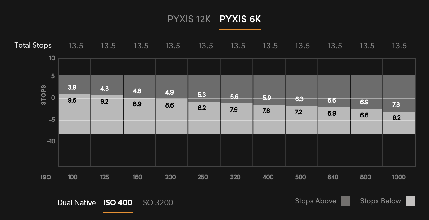

Concernant les deux bases ISO, la première, à 400 affiche une dynamique de 13,5 stop théorique contre 12,2 à 3200 (as always, c’est moins en réalité, certains stop étant dans le seuil de bruit).
Le rapport signal/bruit est meilleur que sur les Pocket 4K et 6K, mais cette deuxième base ISO est toujours aussi bruitée, et attaque toujours autant la dynamique. Comme le dit l’adage : à utiliser en cas d’urgence uniquement…

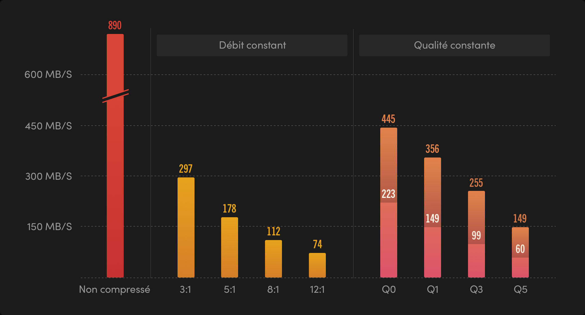

Sur cette Pyxis, uniquement du BRAW (avec les compressions habituelles), pas de ProRes mais vu que ce dernier était plutôt décoratif sur les précédentes caméras de cette gamme, c’est pas plus mal.
À noter, et c’est très positif, la Pyxis propose désormais, lors de l’enregistrement, la création de proxys natifs en H.264 qui sont reconnus instantanément par Resolve. Ils se situent dans un dossier PROXY à la racine du disque.
