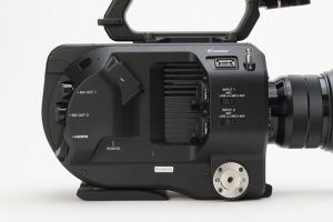

2kg nue et 4,5kg compètement équipée on reste dans de la portable épaulière légère
Ergonomie le retour
Après la sensible perte en ergonomie caractéristiques de la série des Nex-FSx il était temps de rétablir la situation et c'est chose faite grâce à un concept en partie inspiré des bonnes idées de Canon avec sa C300, la poignée extensible au bout d'un bras et un système d'accessoires modulables, le viseur Oled et sa loupe etc.N'accessoiriser la caméra dans un rig que lorsqu'on le veut vraiment est un plus appréciable qu'apprécieront les cinéastes mobiles.
Sony a prévu également un système de glissière (en option) pour ajouter follow focus et autres mattebox.
L'usage des batteries standard BP-U saura convaincre les habitués de la marque.
Les réglages manuels sont là mais peut-être manquera-t-il au rendez vous quelques boutons configurables ?
Un bouton "tout auto" trône en bas du boitier pour rassurer l'opérateur pressé dans le baroud (?)

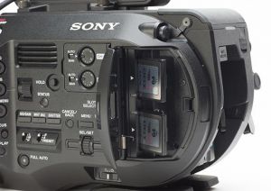

Formats d'enregistrement
Le nouveau format XAVC de Sony est à l'oeuvre en 10 bits 4:2:2 (très utile à tout travail sérieux même en documentaire car autorisant des retouches en postproduction)
Evidemment cela force le constructeur à implémenter des cartes XQD au lieu des SD moins onéreuses car les débits peuvent là atteindre 600Mb/s en 4K 60P.

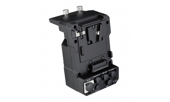

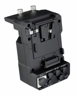

Option RAW 12 bits l'extension XDCA-FS7
avec une option (~2000€) elle est capable d'enregistrer en 4K RAW 12 bits sur un enregistreur externe (pas nécessairement Sony) et aussi (pour les habitués de BlackMagic) en ProRes 4:2:2 10 bits sur les cartes internes XQD (ce sera une mise à jour de 2015).
