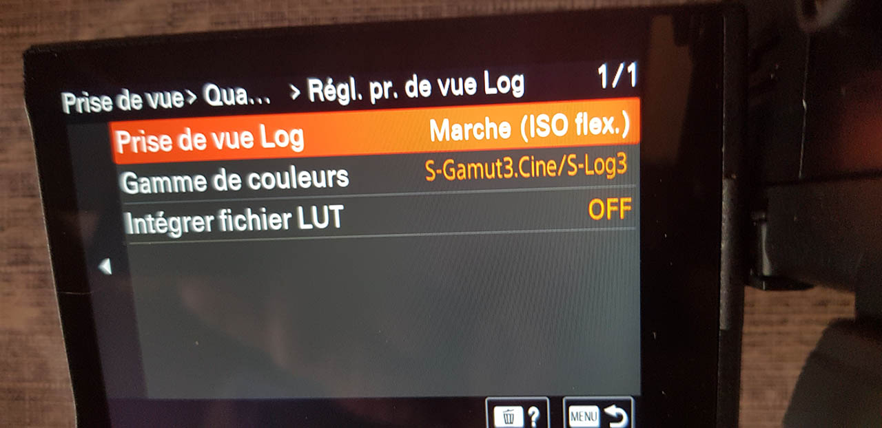

  3. caraibe
    24 668
    +629 / 2 004 / -90
    Slog3 c'est celui là ?
    Ou l'autre ?
    Chez moi en LOG y a 2 options seulement.
