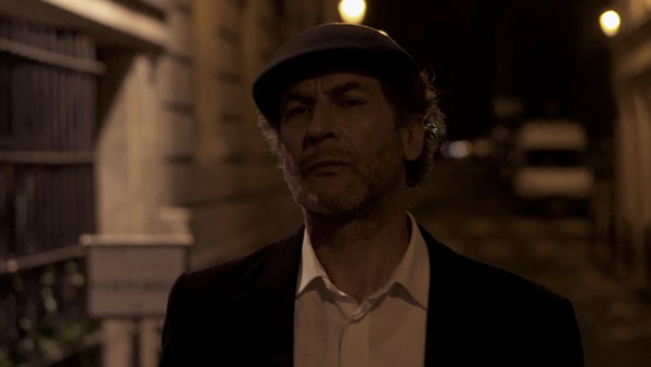

Michel Rempenaux : justement j'ai été marqué par un plan de rue que j'ai trouvé un peu plat. Que peux-tu nous en dire sur la façon dont vous avez travaillé la lumière ?
Méhdi Salamé : La caméra est tellement sensible qu'il suffit qu'elle capte un tout petit peu de lumière et automatiquement elle perd de la profondeur, c'est le principe de base photo-sensible j'ai envie de dire. Dans la rue on était déjà à 0db de gain et on avait deux ou trois barfly et kino, je trouvais que ça faisait beaucoup. Donc à moins de fermer énormément le diaph, ce qui n'aurait pas été très drôle car on aurait perdu tout l'effet profondeur de champ très faible, on se retrouvait avec quelque chose de très plat. Au niveau de la sensibilité (et en se limitant à ce critère) je pense qu'avec une EX3 dans les mêmes conditions, la même lumière aurait été très bien et n'aurait pas dérangée, et au contraire aurait même créée des zones d'ombres qui moi me plaisent beaucoup, le côté « expressionniste » pour prendre un terme pompeux ! On va construire une ombre à droite, faire un grand aplat à gauche, reconstruire une ombre, j'aime bien cela. Ça aurait donc marché avec ces lumières que l'on a rajoutés à celle de la rue si on avait été avec une caméra bien moins sensible. Mais avec la F3 la solution a été de couper les lumières, et si on manque un peu on s'arrange pour placer le sujet dans la lumière « naturelle » (bon lumière naturelle à minuit on se comprend je parle toujours de l'éclairage de rue, d'un lampadaire, de la devanture d'un magasin), mais c'est amplement suffisant. On avait fait des test en prenant la F3 sans aucune lumière à côté du parvis du Louvre avant qu'ils n'allument l'éclairage public, bon là ce n'est pas possible en l'état, mais il a suffit d'une petite source, un fluo extérieur en barfly kino et cie, pour que déjà ça se passe bien.

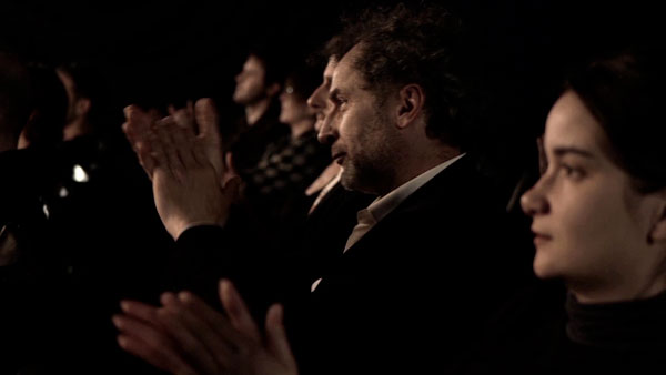

Nina.jpgNoellie Aillaud, directrice de production : On avait quand même des ambiances très marquées avec un opéra, une salle d'opéra, un club de jazz dans lequel on voulait une ambiance particulière, et là la lumière a été utilisée pour faire une création d'ambiances et pas un éclairage. On avait une salle où rien que la découpe éclairant le personnage qui était sur scène suffisait aussi à éclairer les spectateurs et en capter leurs détails.

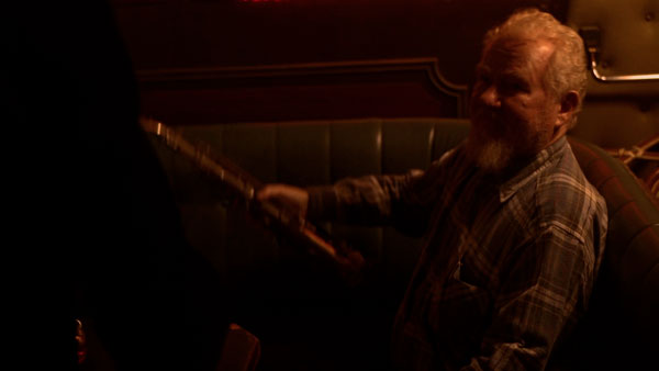

Méhdi Salamé : Encore une fois on a pu se passer de beaucoup de lumière, la lumière étant vraiment là pour sculpter les plans. Ici nous sommes dans le bar qui a servi de décor au Jazz Club. Nous y avons eu un petit souci d'organisation car nous avions rendu les découpes trop tôt. Dans ce bar où on a une lumière tamisée assez sympathique, du fait de la capacité de la caméra à prendre la lumière même la plus faible, il nous aurait fallu travailler des découpes un peu plus franches afin de marquer des zones d'ombres très nettes. Alors c'est un bémol sur mes intentions même si c'est loin d'être dramatique au vu du résultat des images obtenues au final, mais sur le moment ça a été un petit coup d'échauffement.
Pour le théâtre on avait un set lumière qui avait été posé pour éclairer la scène mais aussi pour avoir un petit retour de latéral sur le public. Ce retour aurait pu être très joli avec des caméras peu sensibles, mais là avec la F3 je n'ai d'emblée pas supporté le résultat. J'ai donc imposé qu'on enlève la lumière sur le public parce qu'à la caméra et au contrôle au moniteur OLED, même si la source de lumière était très légère, ça donnait l'impression que le public était presque plus éclairé que la personne sur scène ! On aurait donc dit que le public était devant un écran de cinéma et pas devant une scène d'opéra. Or, sans lumière, avec juste la découpe de scène qui revenait légèrement sur le public, j'ai eu l'image que je voulais avec mon public dans le noir, sans ambiguité, et la caméra ne pose pas de souci pour capter ce type de plan en pénombre.

Méhdi Salamé : Oui. J'ai uniquement rajouté du gain sur quelques plans d'extérieur de nuit où j'ai fait le choix de ne garder aucune lumière supplémentaire qui à mon goût aplatissait trop, et de ne tourner qu'avec les éclairages de rue. J'ai donc demandé de remonter le niveau général pour pouvoir en post-prod baisser la lumière par endroit où ça m'intéressait. C'est en effet toujours plus facile en post-prod de baisser de la lumière que d'en rajouter. J'ai donc ainsi évité une face trop sombre sur les visages, afin de bien récupérer une bonne exposition sur leur expression, et en post-prod à l'étalonnage je vais pouvoir baisser le niveau général et rajouter une petite vignette sur la face pour la garder avec l'exposition que je lui ai donné au tournage. Voir plan au TC 1.38 de bande annonce V2.
