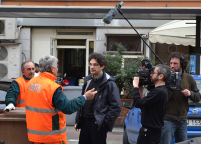

tournage-retour-colapesce-conseil-municipal-02.jpgJ'ai un exemple parlant avec la séquence du conseil municipal (que l'on peut voir dans l'extrait). Je le disais j’estime que la caméra d'épaule amène un plus au niveau de l'image et du son (nous en reparlerons) mais surtout ça amène aussi une crédibilité à l'équipe. C'est un aspect que l'on oublie un peu vite quand on fait ses choix techniques mais à mes yeux c'est à ne pas négliger.
Il y a une influence entre d'un côté l'observateur que représente l'équipe de réalisation et de l'autre le sujet filmé. Et donc forcément si on tourne avec une petite caméra on a une crédibilité moindre que si on tourne à l'épaule surtout dans un contexte officiel tel qu'un conseil municipal avec des sujets sensibles et des débats animés à l’ordre du jour !
Du fait de la caméra d'épaule on avait la nécessité d'être une vraie équipe ce qui nous donnait donc un certain poids vis à vis de nos interlocuteurs. Ils nous accordaient donc plus de considération et ça nous a ouvert des portes facilement.

tournage-retour-colapesce-decharge03.jpgL'optique présente aussi une bonne ouverture à 1.9 presque constante sur la plage focale. Je me suis aussi largement servi de l'expanded focus que je trouve très pratique pour être sur du point même en cours de tournage. La caméra est doté de plusieurs boutons d'assign facilement
accessibles ce qui est très pratique pour rajouter des fonctions dont on peut avoir besoin en cours de tournage comme par exemple l'histogramme.
Quid de la def avec cette optique ? Et avez-vous aussi exploité d’autres optiques ?
Non, nous n’avons utilisé que l’optique Fujinon du kit, et sur cet aspect-là j’ai ressenti un piqué supérieur aux caméras de poing. Après c’est toujours très difficile de faire la comparaison avec d’autres optiques ou d’autres caméras sans faire de vrais tests comparatifs ou avec des instruments comme des mires.
Salvo : Le zoom 16x était très utile dans les situations comme la décharge, où il fallait aller chercher des détails en étant positionné très loin et je dois dire que ça m’a surpris d’avoir une possibilité de zoom aussi poussée tout en conservant une excellente qualité d’image, surtout par rapport à des caméras de poings avec lesquelles j’ai pu tourner d’autres projets.

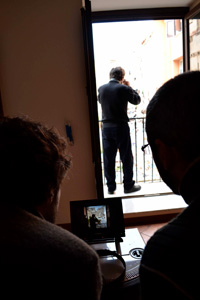

tournage-retour-colapesce-maison-03.jpgEn cours de tournage on a beaucoup exploité le fait de revisionner tout de suite certains plans, surtout pour les parties où je me mets en scène. Revisionner de suite me permettait de juger du cadrage, du résultat de la mise en scène et de la façon dont je passais à l’image. Il faut dire que j’étais beaucoup plus stressé que je ne l’avais anticipé pour ces scènes face caméra, j’avais donc un grand besoin de revoir les plans, d’avoir l’avis de l’équipe, de voir si mon stress et ce que je vivais comme des « blocages » dans mon « jeu » (je ne suis pas acteur !) se voyait à l’image ou non. On n’aurait pas pu imaginer le même travail sur ces scènes là en tournant sur bande.
