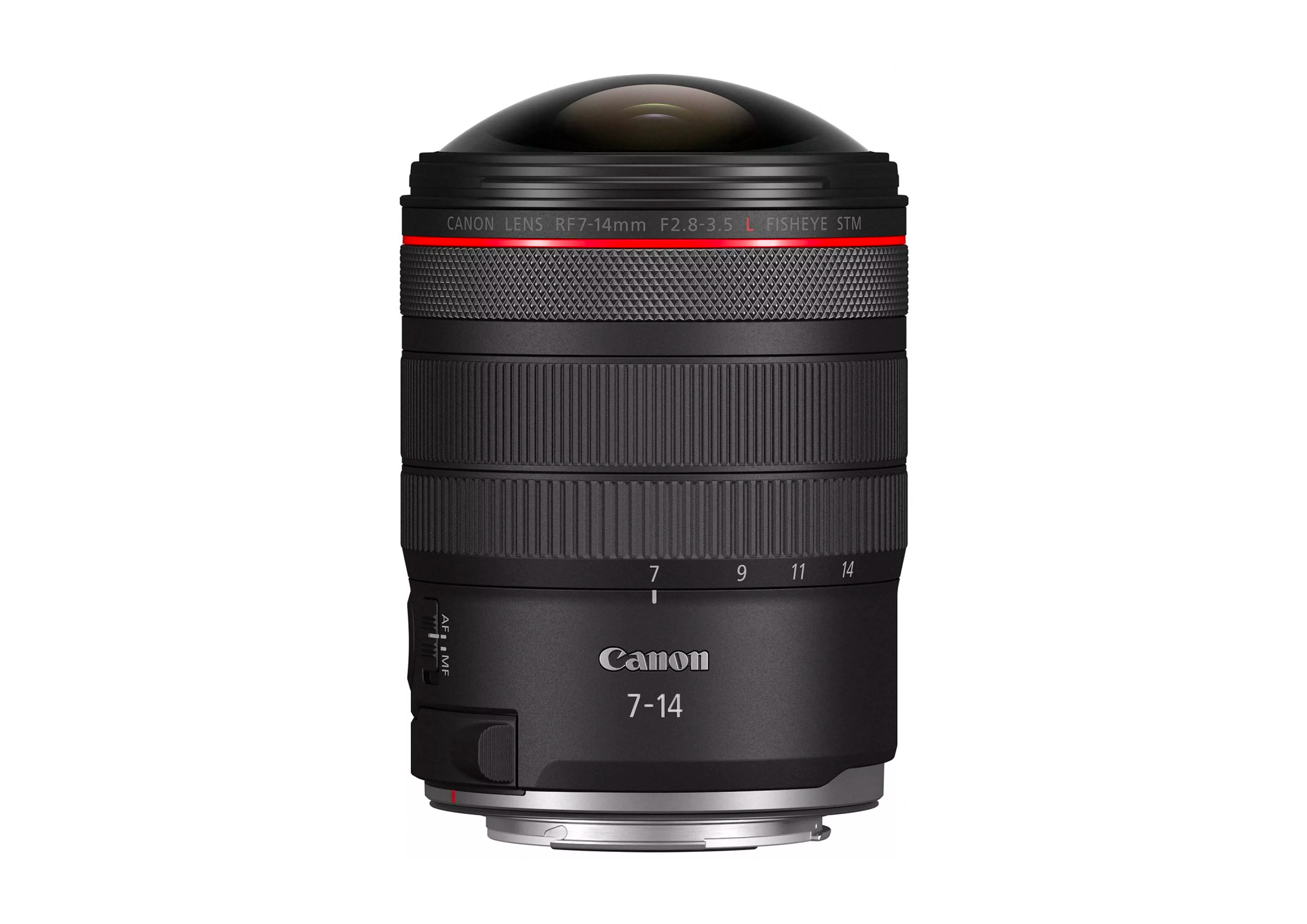

Avec le RF 7-14mm f/2.8-3.5 L Fisheye STM, Canon s’adresse clairement à une niche de créateurs, mais une niche exigeante. Plein format, Série L, plage focale atypique : la promesse est simple sur le papier, offrir dans une seule optique deux écritures visuelles très différentes, du fisheye circulaire extrême au fisheye plein cadre diagonal.
Un zoom, deux mondes
À 7 mm, l’objectif produit une image circulaire avec un angle de champ d’environ 190°. Quelques millimètres plus loin, on retrouve un rendu rectangulaire couvrant jusqu’à 180° en diagonale. Le passage d’un mode à l’autre se fait simplement en zoomant, sans changer d’optique ni d’accessoire.

Une formule optique ambitieuse
Canon annonce une netteté homogène sur toute la surface de l’image grâce à l’intégration de lentilles asphériques Replica. À cela s’ajoutent cinq éléments UD destinés à contenir au maximum les aberrations chromatiques.
Et surtout, on retrouve le traitement ASC (Air Sphere Coating). Sur un fisheye couvrant jusqu’à 180°, avoir une source lumineuse dans le cadre est quasiment inévitable. La maîtrise des flares et images fantômes devient donc critique.
Compact… pour un fisheye
Pour un zoom aussi large et une ouverture qui reste confortable, l’objectif demeure relativement contenu : environ 10 cm de long pour 476 g. Ce n’est pas une plume, mais cela reste compatible avec un usage sur gimbal, drone lourd ou rigs VR mobiles.
Contrôles et personnalisation
On retrouve une bague de réglage ainsi qu’un bouton assignables, devenus des standards sur la gamme RF. Selon le boîtier, la bague peut piloter l’ISO, la correction d’expo ou le diaphragme. Sur les modèles compatibles vidéo, il est généralement possible d’obtenir un contrôle dé-cliqué du diaph via les réglages électroniques plutôt qu’un crantage mécanique sur l’optique elle-même.
Filtres : solution interne obligatoire
La large lentille frontale bombée interdit tout filetage à l’avant. Canon intègre donc un porte-filtre arrière dans la monture, une solution logique pour des ND mais limitant le choix pour de la diffusion par exemple.
Comme attendu d’une Série L, l’objectif est tropicalisé, prêt à affronter poussière et humidité dans des contextes de tournage parfois complexes.
