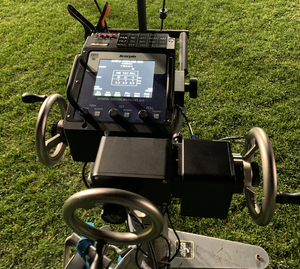

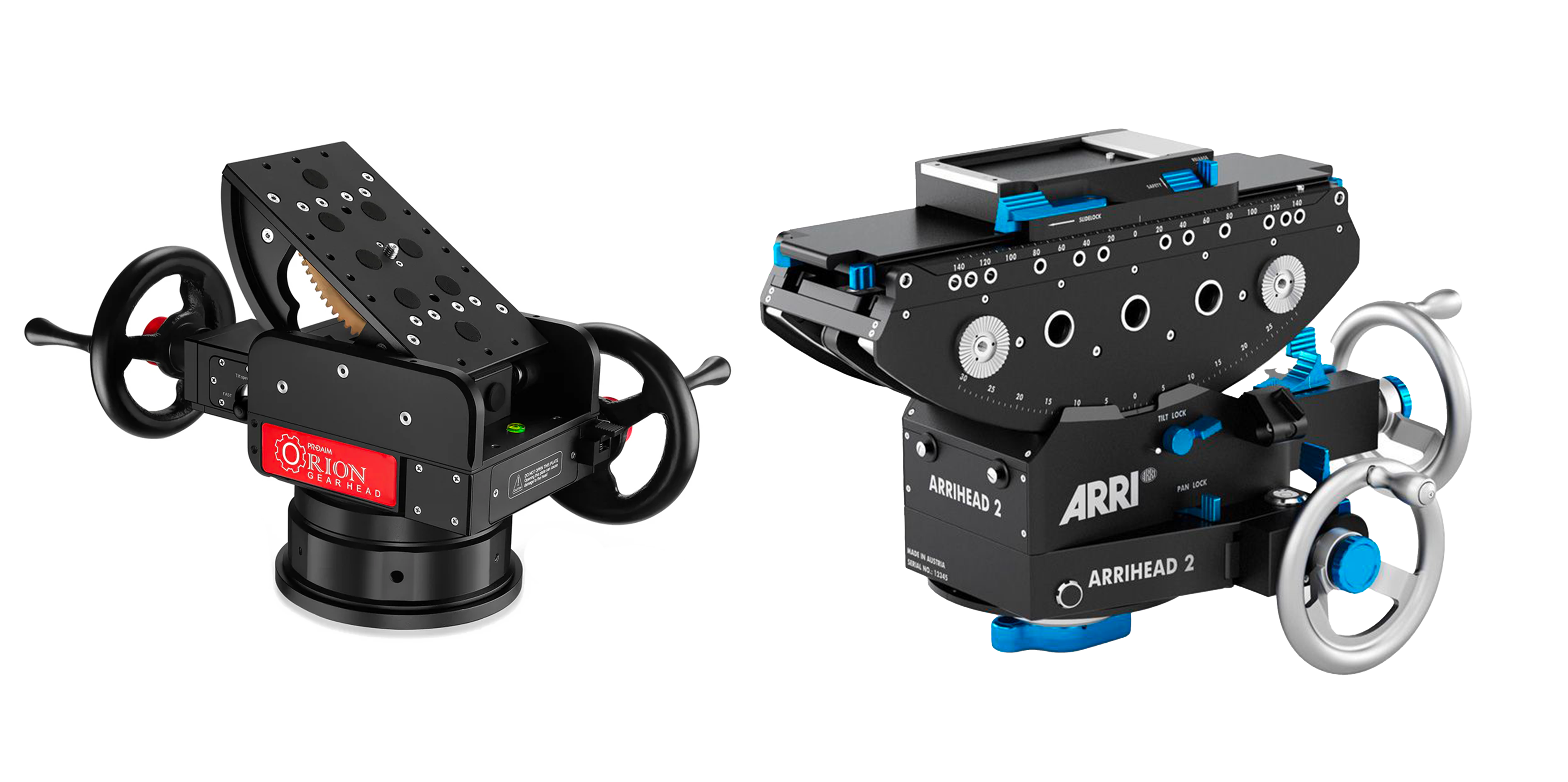

La tête à manivelle
Véritable héritage de l’âge d’or d’Hollywood, la tête à manivelle reste aujourd’hui très utilisée pour deux raisons principales :
- sa robustesse (jusqu’à 75 kg pour une ARRIHead 2)
- et surtout sa précision et sa fluidité.
Le mouvement à la manivelle possède une qualité difficilement reproductible par d’autres systèmes : un déplacement parfaitement continu et linéaire, sans à-coups, à condition de s’être acquitté d’un temps d’entraînement suffisant.
La référence en la matière reste la gamme ARRIHead du constructeur ARRI, mais ProAim propose par exemple des modèles adaptés aux boîtiers hybrides plus légers.
A gauche : la ProAim Orion, à droite : la ARRIHead 2

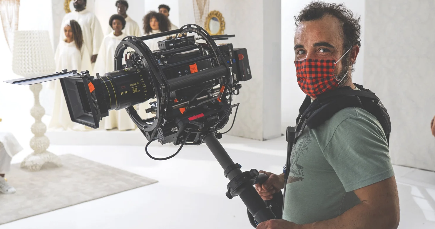

Les nacelles gyrostabilisées
Difficile d’évoquer les mouvements de caméra sans passer par les nacelles gyrostabilisées.
Désormais omniprésentes sur les plateaux, les gimbals s’adaptent à des configurations de toutes tailles, du boîtier hybride léger à la caméra cinéma montée sur grue ou véhicule.
Il existe plusieurs manières de les exploiter, mais dans le cadre qui nous intéresse ici, une nacelle peut être utilisée comme une véritable tête pan/tilt motorisée, opérée directement par un cadreur ou à distance.

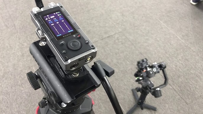

Par exemple, le constructeur DJI propose aujourd’hui plusieurs interfaces de contrôle pour ses nacelles :
– les Master Wheels, un contrôleur à manivelles inspiré des têtes mécaniques traditionnelles,
– le joystick, intégré ou déporté,
– les poignées sans fil Ronin 4D (compatibles avec les gammes RS4 et RS5),
– et, de manière plus originale, le Force Pro.
Ce dernier peut se fixer sur une tête fluide (ou même un épaulière) et permet de reproduire à distance, sur la nacelle, les mouvements effectués par l’opérateur sur le trépied.
On peut ainsi, par exemple, contrôler une caméra placée en hauteur ou sur une grue tout en conservant un ressenti physique proche du cadrage manuel.

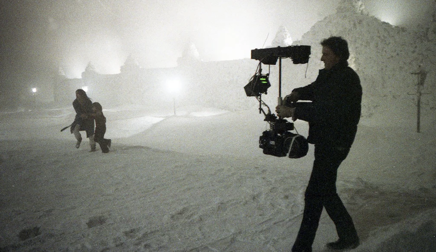

L’émergence du steadicam
Pour un des séquences les plus connues de The Shining, Stanley Kubrick souhaite un mouvement fluide, en suivi, au ras du sol, avec un dispositif réellement mobile.
Garrett Brown lui propose alors son invention : le Steadicam, et développe pour l’occasion un mode de tournage spécifique, le low mode.
Depuis, le Steadicam s’est imposé comme un outil polyvalent permettant de produire des mouvements fluides, qu’ils soient classiques ou plus organiques, et notamment des travellings continus sans rails.

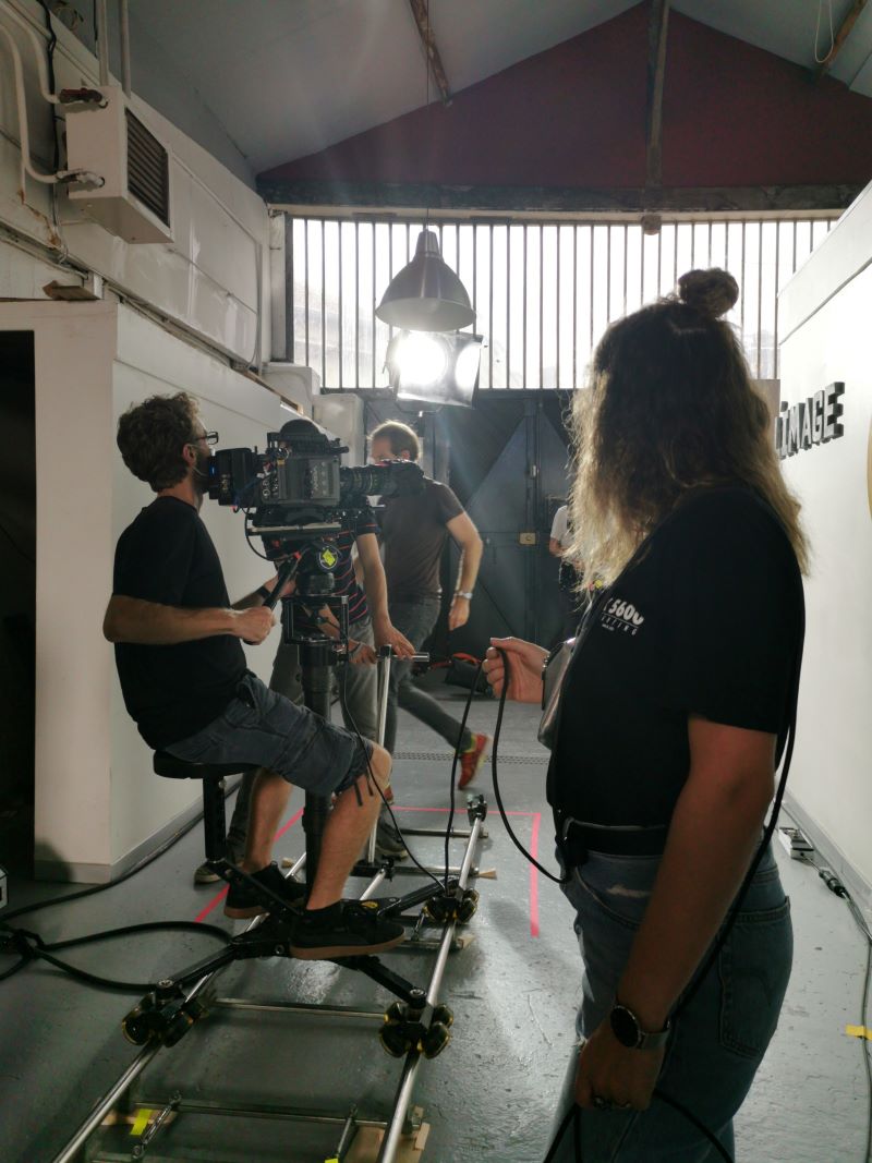

La dolly et le plateau de travelling
Petit point définition.

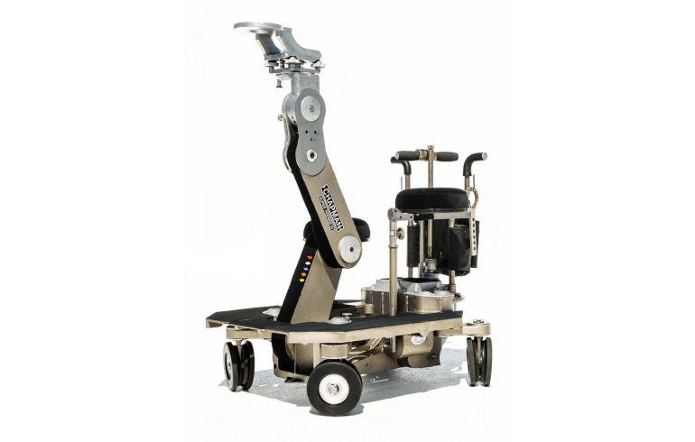

La dolly, c’est un chariot (directement traduit de l’anglais), plus ou moins lourd et plus ou moins imposant. Comme fabricants phares on retrouve Fisher, Chapman, GFM ou encore le français Cinesyl.
La Dolly à l’avantage d’être stable, confortable, mais aussi précise. Elle roule avec ou sans rails, en ligne droite, en arc de cercle, ou en biais, et permet d’emporter des configurations lourdes sur son bras hydraulique à hauteur réglable. C’est un outil de choix pour des projets longs, mais à l’inconvénient d’être lourde (jusqu’à plusieurs centaines de kg), et réservée à la location, dans sa grande majorité.

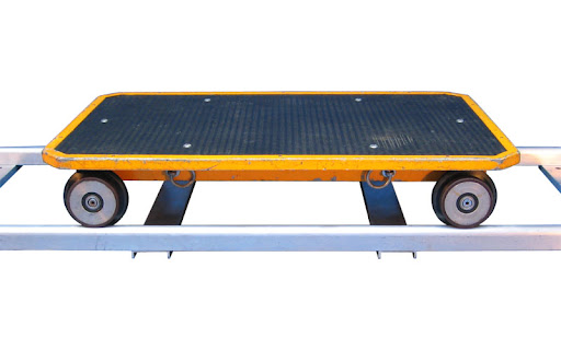

Le plateau de travelling est le petit frère de la dolly, il est quant à lui très léger, facile à installer, mais aussi moins fiable car soumis aux vibrations. Il contraint à l’utilisation de rails, ce qui dans le cas d’un long travelling avant ou arrière pose de problèmes de cadre. Mais dans beaucoup de cas son utilisation suffit. Et l’argument praticité, et économie, joue grandement en sa faveur.
Formation lumière - 2020
L’utilisation d’une dolly ou d’un plateau permet d’imaginer des travelings stables, longs et continus. Lorsque la logistique ou l’intention excluent l’usage de ces dispositifs, d’autres approches plus légères s’imposent naturellement.

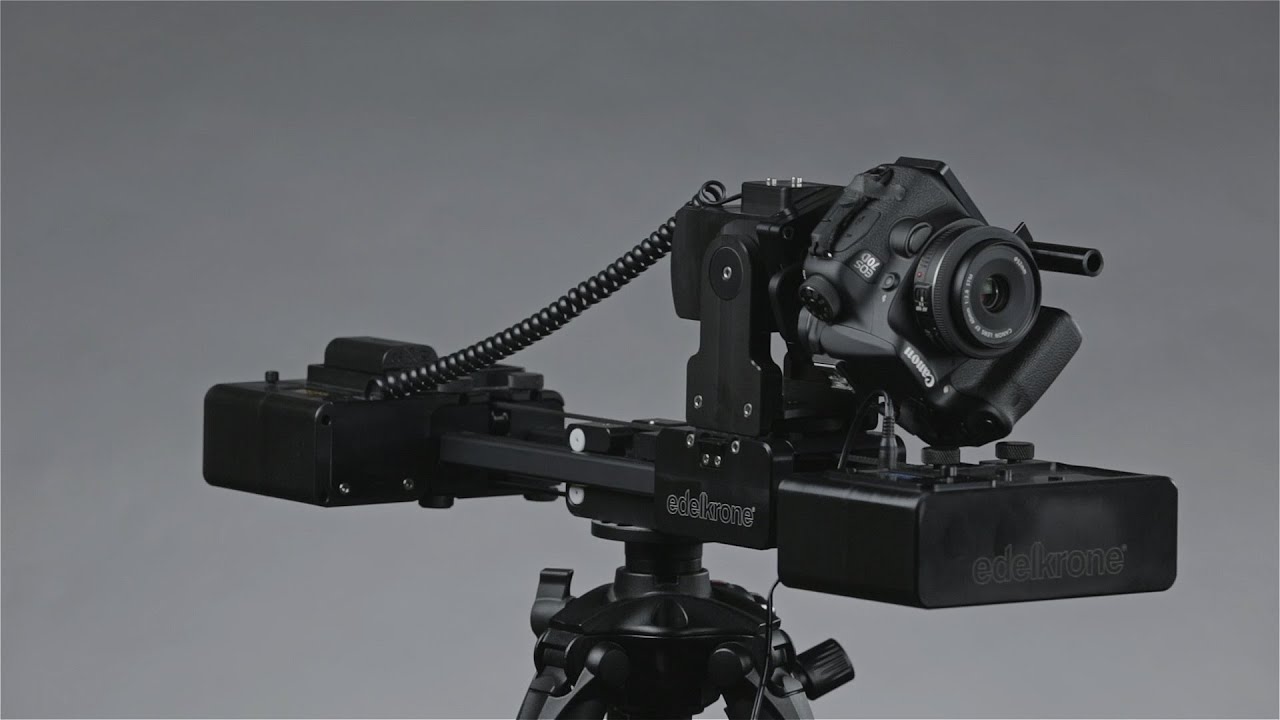

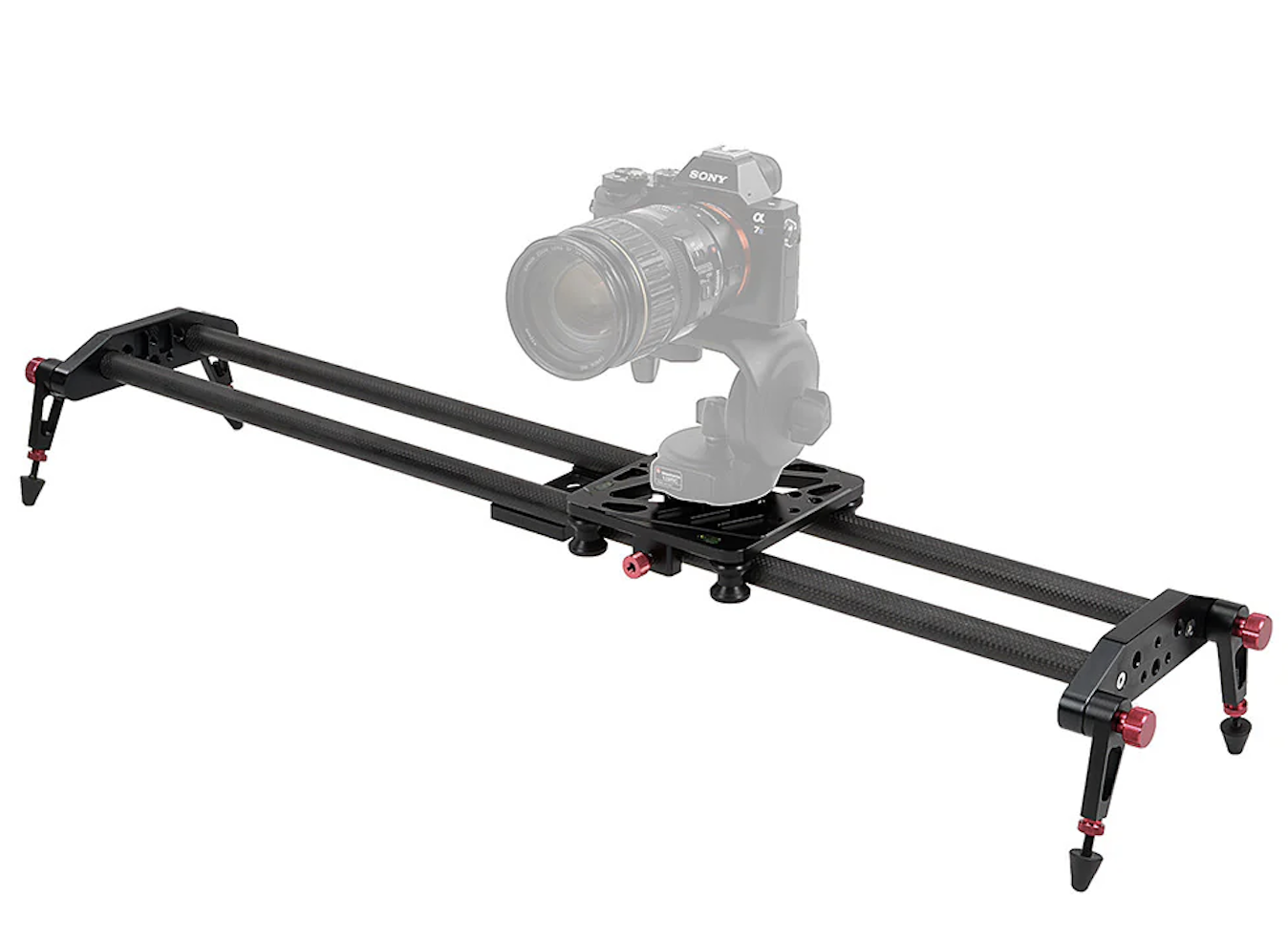

L’alternative légère : le slider

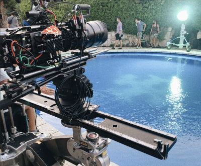

Dans une approche plus compacte, le slider représente une forme réduite mais extrêmement efficace du travelling. Qu’il soit utilisé manuellement ou motorisé, il permet de créer des déplacements courts, précis et répétables, avec une mise en place minimale.
Des modèles accessibles comme ceux de Neewer, SmallRig ou iFootage répondent aux besoins de tournages légers, tandis que des systèmes plus avancés comme les sliders Edelkrone, Kessler ou Rhino permettent un contrôle fin de la vitesse, des accélérations et parfois la synchronisation avec d’autres axes.
Ici avec un exemple de slider à aimants que nous avions utilisé pour sa souplesse avec une configuration très lourde
Bien que limités en amplitude, les sliders offrent un excellent compromis entre précision, portabilité et coût, et s’intègrent aussi bien à des configurations simples qu’à des dispositifs plus élaborés.

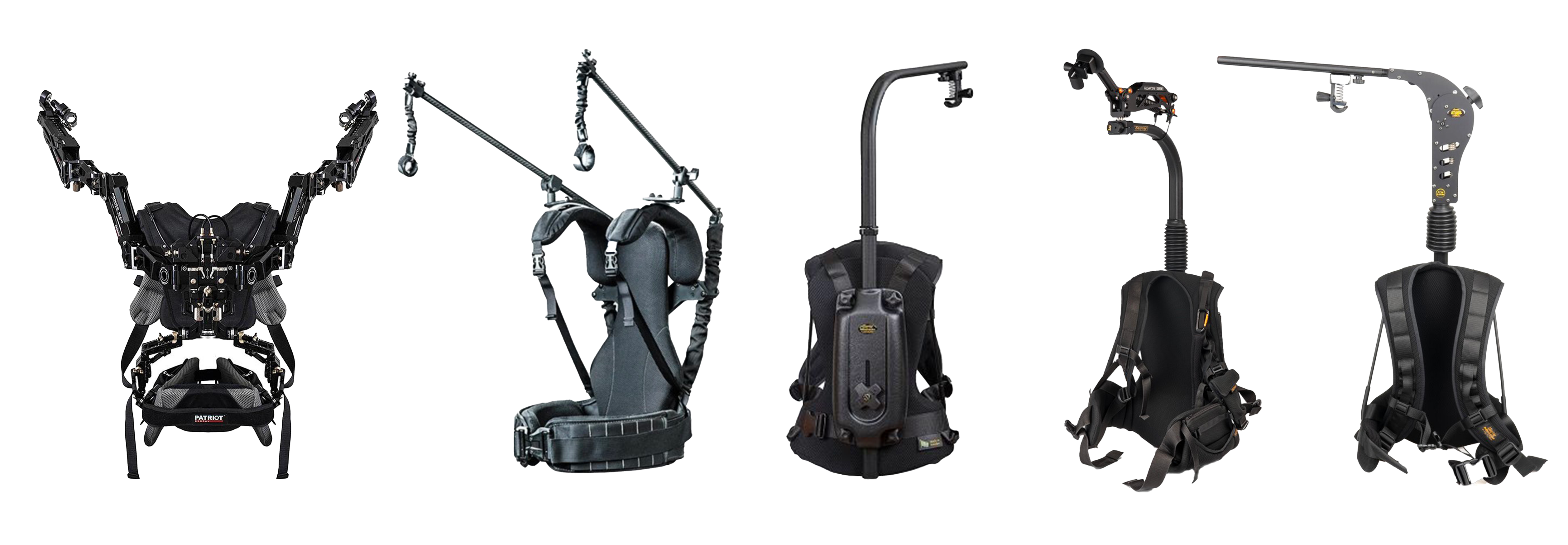

Parmi ces solutions, on peut citer le ReadyRig ou l'Armor Man.
Dans la pratique, de nombreux opérateurs privilégient cependant l’EasyRig, utilisé seul pour soulager le poids, ou combiné à un bras stabilisé comme le Serene ou un Stabil, ce qui en fait un véritable stabilisateur mécanique.
L’EasyRig, dans sa forme classique, est avant tout un outil de décharge du poids : il soulage l’opérateur mais ne stabilise pas réellement le mouvement, conservant l’énergie et les irrégularités propres à la caméra portée.
L’ajout du Serene permet de filtrer une partie des oscillations verticales et d’obtenir une image plus douce, tout en gardant une grande liberté d’action. Avec un Stabil, la dissociation entre le corps et la caméra devient plus importante encore : le mouvement gagne en régularité et en propreté, se rapprochant d’une stabilisation mécanique avancée, tout en restant plus rapide et plus léger à mettre en œuvre qu’une nacelle motorisée.
De gauche à droite : ArmorMan, ReadyRig, EasyRig, EasyRig avec Serene et EasyRig avec Stabil.

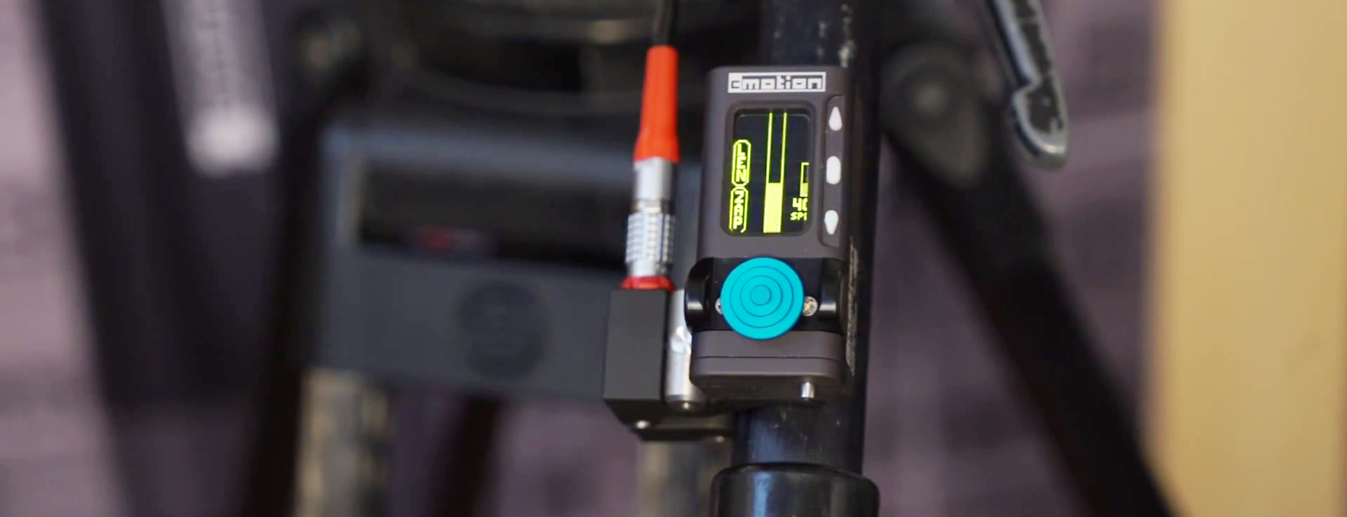

Il devient alors nécessaire de motoriser le zoom.

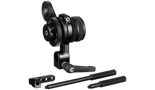

C’est le rôle des commandes dédiées telles que le Pan-Bar de Cmotion, le MicroForce de Preston ou encore le ZMU-4 d’ARRI.
Ces dispositifs permettent non seulement de motoriser la focale, mais aussi d’en ajuster précisément la vitesse et la courbe de mouvement.
Dans une gamme plus accessible, des systèmes comme le Nucleus Nano de Tilta ou même un follow focus mécanique peuvent remplir ce rôle.

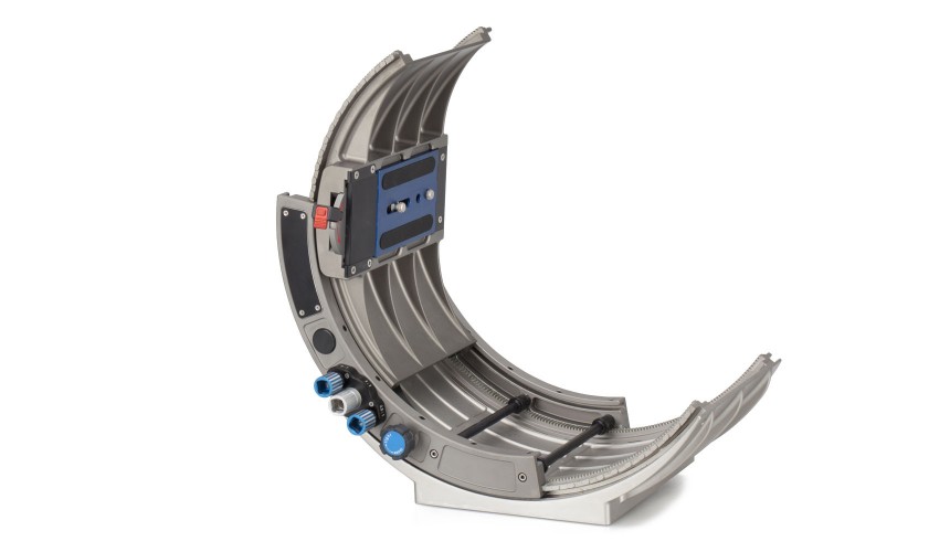

Têtes mécaniques

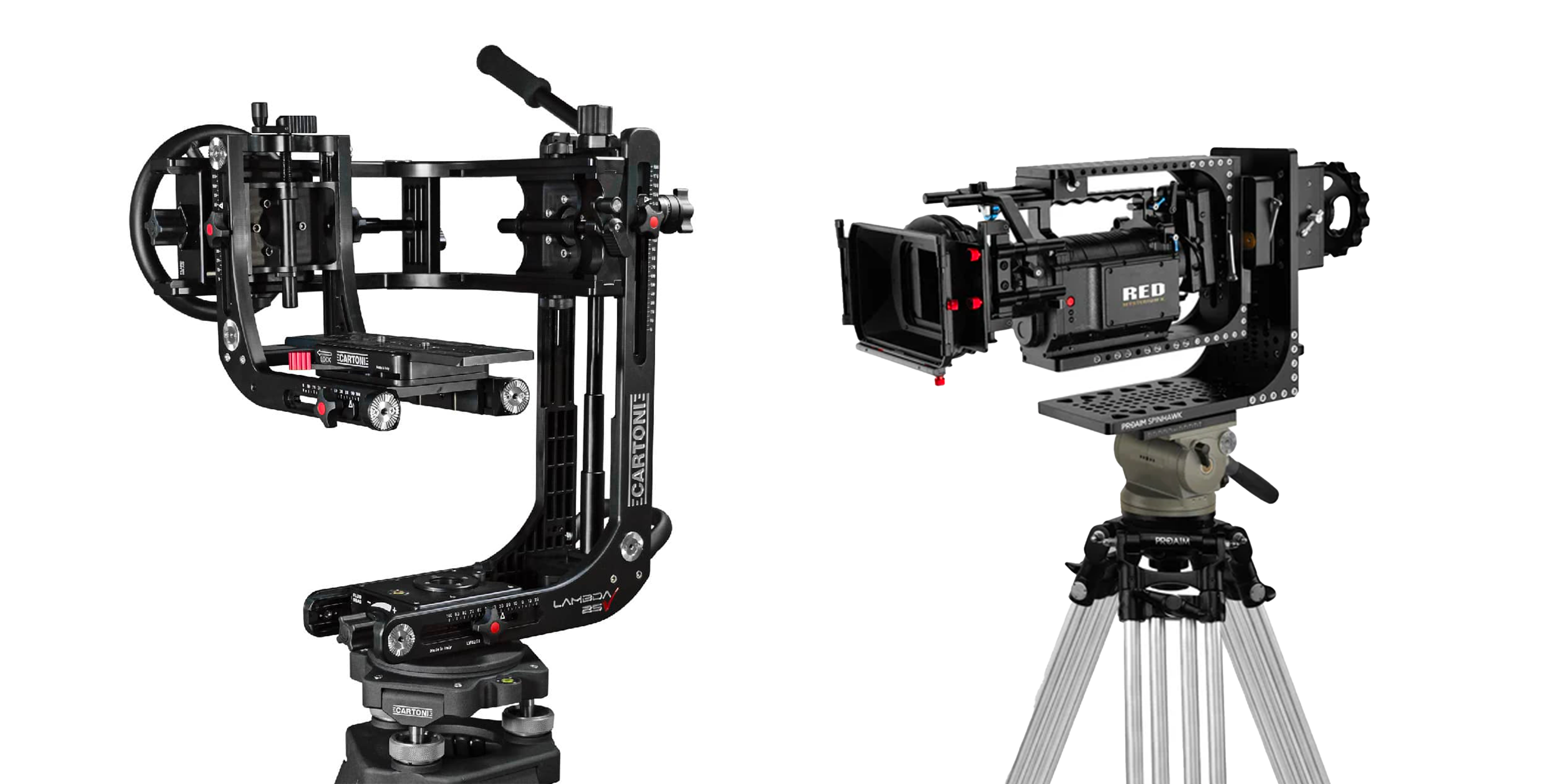

Le plus simple serait d’utiliser une tête mécanique dédiée. Plusieurs fabricants proposent de telles têtes pour des configurations plus ou moins lourdes.
Pour du 360°, Cartoni ont la Lambda ou la Total Dutch, pour caméra cinéma, et ProAim ont la Spinhawk plus légère. Des références alternatives existent chez d’autres fabricants, avec certaines têtes qui peuvent par exemple être motorisées avec une commande de point.
A gauche : Cartoni Lambda 5, à droite : ProAim Spinhawk
A surveiller, le maintien du point nodal (axe optique au centre de la rotation) qui peut ne pas être assuré, en fonction du gabarit de votre caméra.
Au contraire, pour des roulis de plus faible amplitude, des solutions plus légères existent.

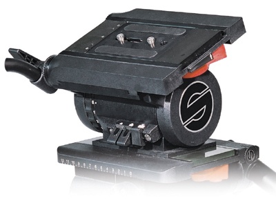

On peut par exemple penser aux têtes fluides Dutch, chez Sachtler par exemple, qu’on peut détourner, pour utiliser leur axe de rotation latéral, pour débuller.
Il est pertinent d’évoquer les supports comme les Denz Bogie (45° de rotation) et Super Bogie (90°), qui remplissent la même tâche, en se mettant directement sur une tête fluide classique.

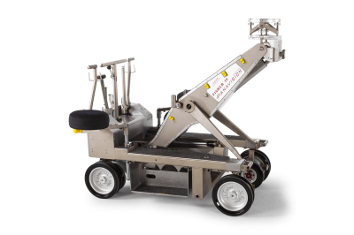

Dolly à colonne hydraulique
La manière la plus traditionnelle de réaliser un lever reste l’utilisation d’une dolly équipée d’un bras ou d’une colonne hydraulique.
En actionnant le vérin, l’opérateur peut faire monter ou descendre la caméra de manière parfaitement fluide, tout en conservant une trajectoire stable.
C’est une solution extrêmement précise, idéale pour des plans dialogués ou des mouvements combinés (travelling + lever), mais qui implique une logistique lourde et un budget conséquent.

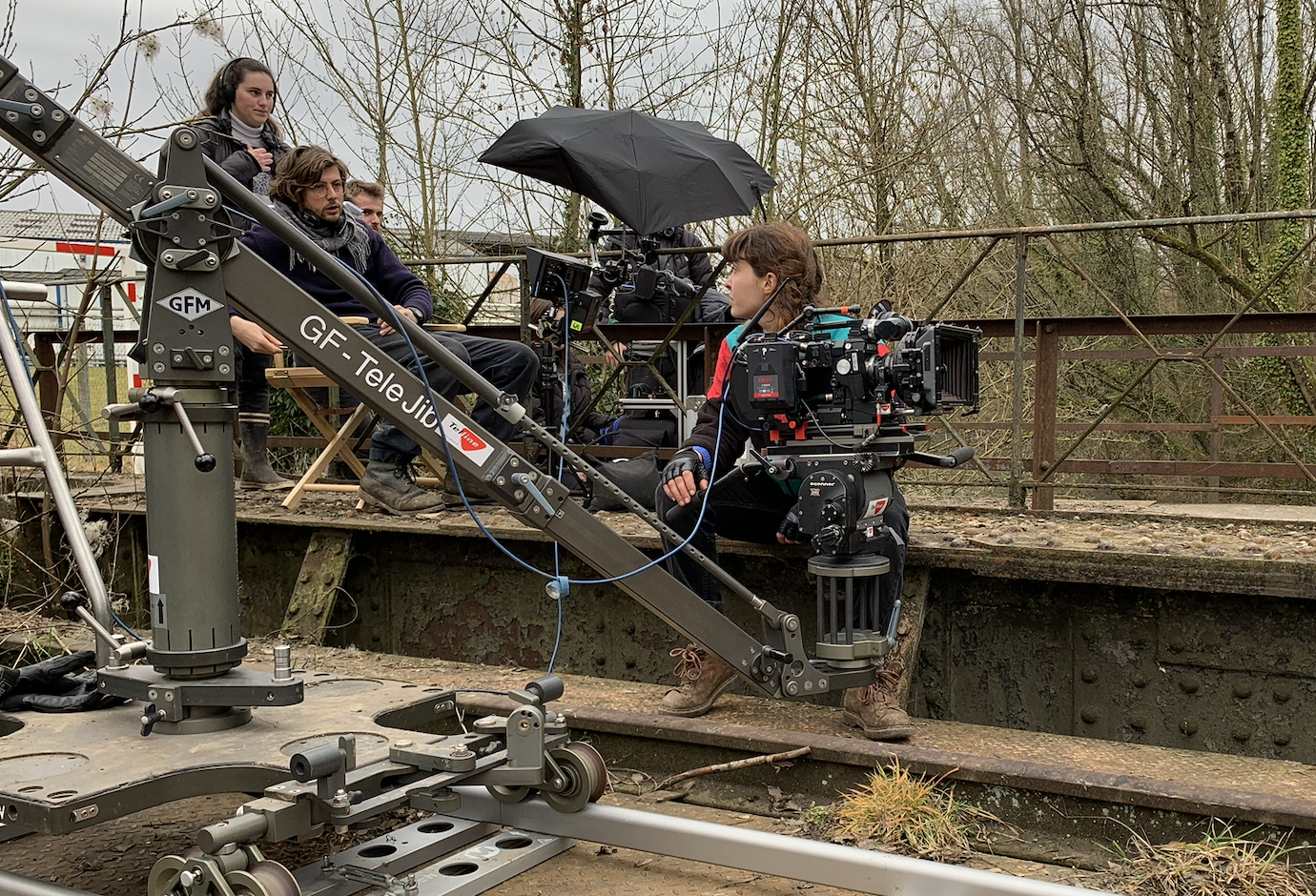

Jib et grue légère

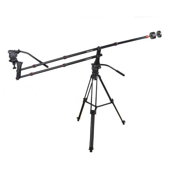

Le jib constitue une alternative plus légère à la grue traditionnelle.
Il s’agit d’un bras articulé, monté sur un pied ou une dolly, permettant de déplacer la caméra verticalement tout en conservant une certaine portée horizontale.
Des modèles compacts permettent aujourd’hui d’obtenir des levers élégants avec une mise en place relativement rapide. Associé à une tête fluide ou à une nacelle motorisée, le jib devient un outil très polyvalent.

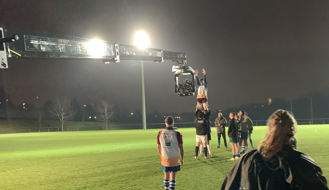

Dans des configurations plus ambitieuses, la grue télescopique permet des mouvements verticaux de grande amplitude, souvent combinés à des panoramiques ou des travellings, mais elle reste réservée aux productions disposant d’un temps et d’un budget importants.

Nacelle + opérateur
Une nacelle portée à la main peut également être utilisée pour créer un lever organique, en accompagnant physiquement la montée ou la descente de la caméra.
Ce type de mouvement, moins mécanique, peut servir une intention plus subjective ou immersive.
Associée à un harnais, cette solution permet de limiter la fatigue tout en conservant une grande liberté de mouvement.

Grue, nacelle et téléopération
Sur des projets à gros budget, le lever devient souvent un mouvement composite.
Une grue équipée d’une nacelle gyrostabilisée permet de combiner élévation, panoramique, travelling et rotation, avec une précision extrême.
Ces systèmes sont généralement opérés à distance, via manivelles ou joystick, et offrent un contrôle total sur la vitesse, la courbe et la répétabilité du mouvement.
Ils constituent la solution la plus précise, mais aussi la plus coûteuse en termes de matériel, de personnel et de temps d’installation.
