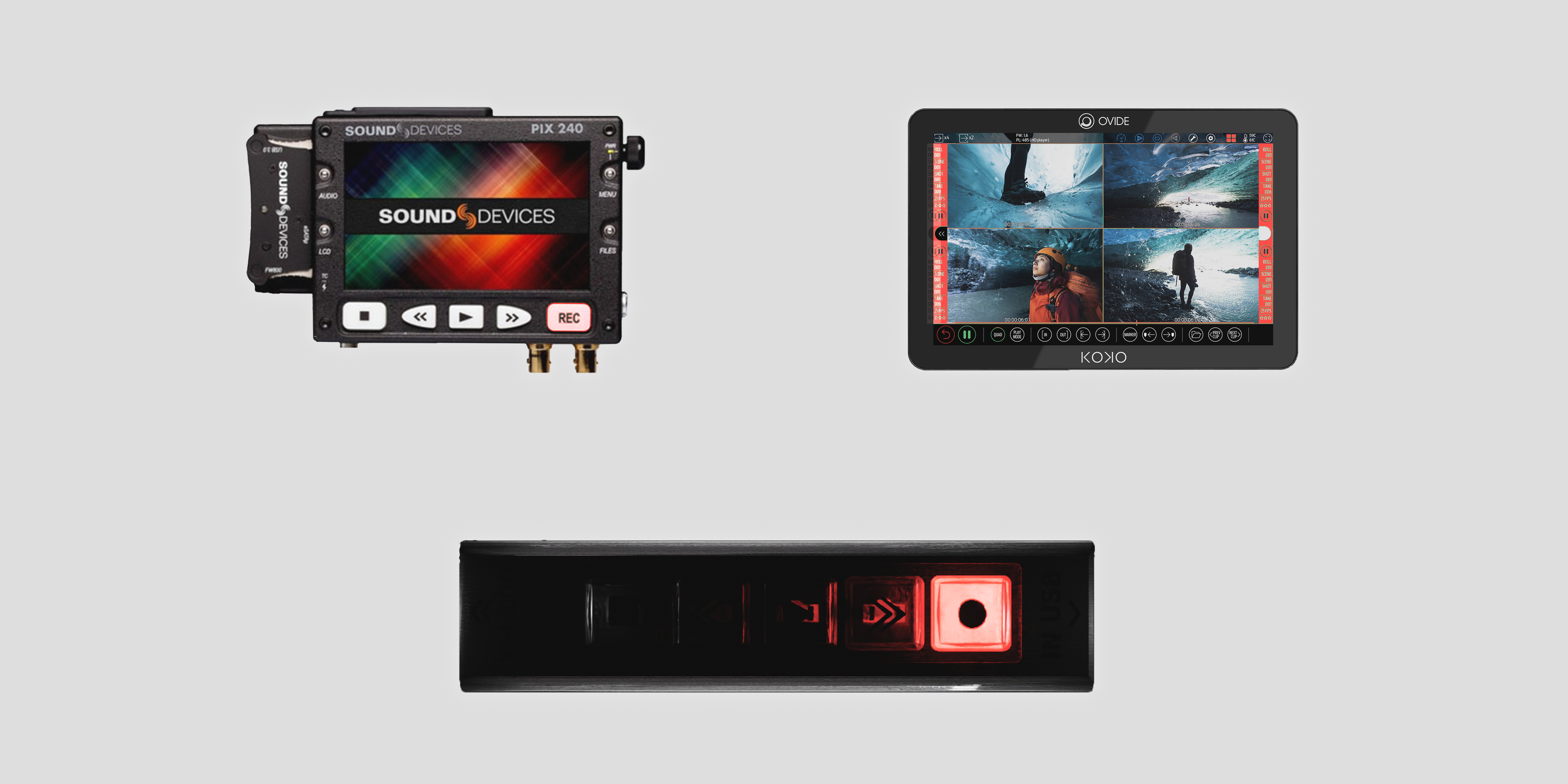

Disponible depuis le 5 janvier 2026, le CCP1 s’adresse aux 3e assistants caméra souhaitant simplifier et moderniser leurs configurations, en particulier dans des contextes de tournage de fiction longue. Il est développé par un assistant caméra français, Joris Heymann, qui réalise lui-même de nombreuses étapes de fabrication (détaillées plus bas) afin de rendre l’accessoire accessible au plus grand nombre.
J’ai rencontré Joris lors de notre formation Argentique. Il avait sa télécommande avec lui ce jour-là et m’a présenté son projet. J’ai trouvé sa démarche « maison » vraiment intéressante et lui ai proposé de venir présenter son travail sur le Repaire
Marina
Simple, mais efficace
Le CCP1* est un accessoire pour les enregistreurs Pix240i et Koko, qui se connecte directement à leur port clavier. Il reprend les cinq touches essentielles à la gestion des clips (stop, pause, rec,etc), tout en ajoutant des fonctionnalités avancées :
– Macros personnalisées
– Connexion à un clavier externe supplémentaire
– Gestion du tally
– Synchronisation entre plusieurs enregistreurs
*CCP1 : Clavier de contrôle de Pix
Note : la compatibilité PixE5 / PixE7 est prévue via de futures mises à jour.

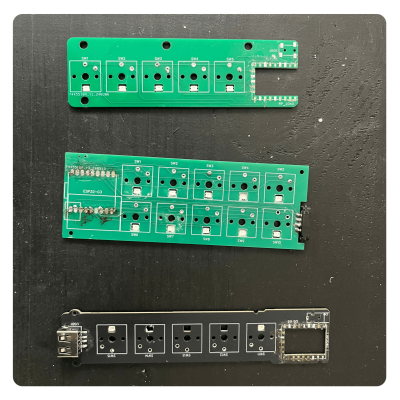

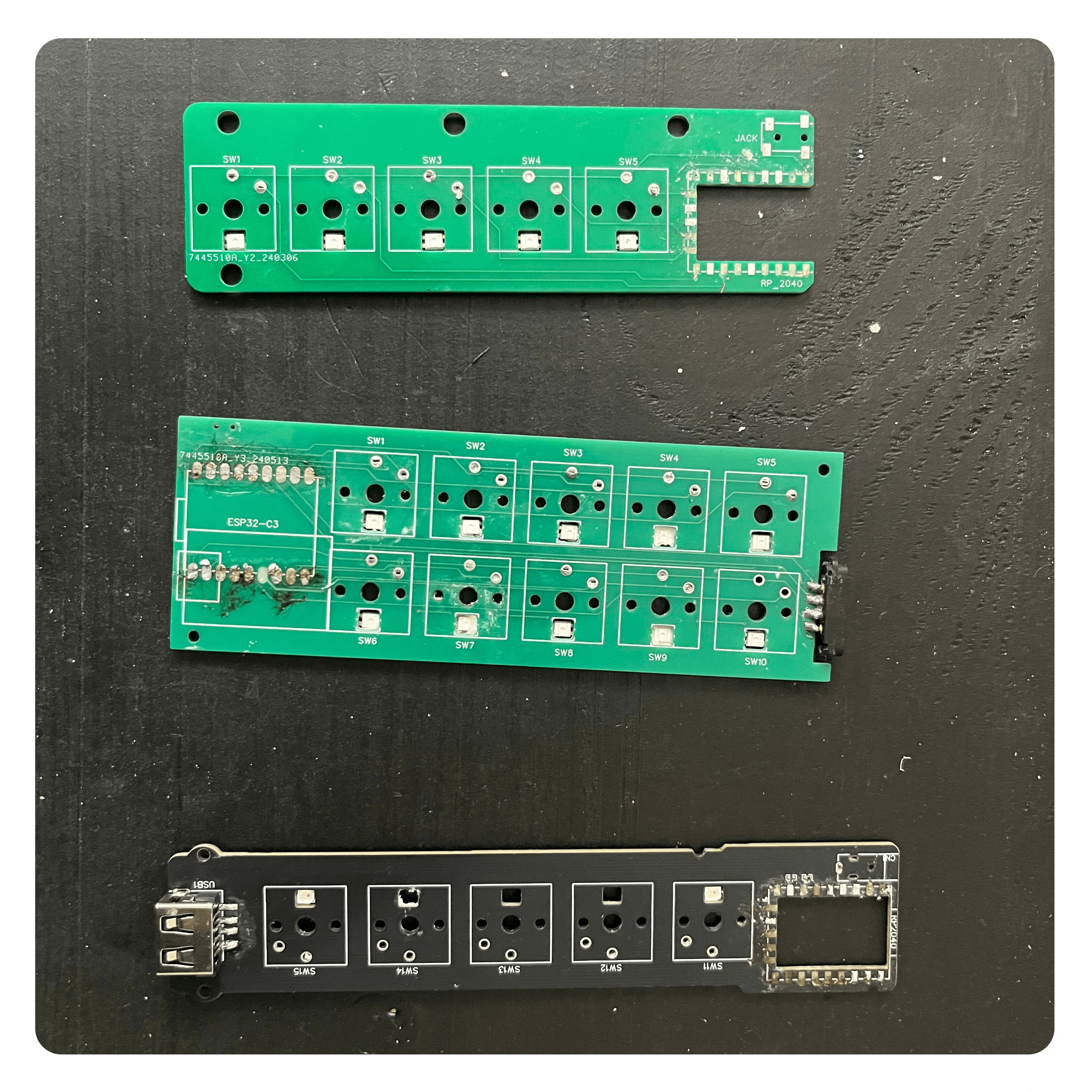

J’ai donc commencé à apprendre à concevoir des cartes électroniques et à souder des composants microscopiques. Au fil des versions, le projet s’est précisé : chaque itération du prototype apportait des améliorations et de nouvelles fonctionnalités, comme le clavier externe, les macros, le tally ou la synchronisation entre les enregistreurs.

La partie logicielle s’est révélée plus complexe que prévu. Pour résumer, le CCP1 fonctionnait parfaitement sur ordinateur, mais pas du tout sur un Pix. À un moment, j’ai sérieusement envisagé que le projet s’arrête là : sur le papier, tout semblait cohérent, mais une fois branché à l’enregistreur, le comportement était totalement différent.
J’ai finalement passé beaucoup de temps chez les loueurs à tester, démonter et ajuster, afin de comprendre le protocole USB et le fonctionnement du Pix240 et du Koko, et parvenir à les faire reconnaître correctement.
Une fois le système fonctionnel, le CCP1 a été confié à plusieurs assistants caméra sur des projets de long métrages, afin de le tester en conditions réelles. Les essais sur le terrain m’ont permis de corriger des bugs et d’avoir des retours d'expériences sur les parties à améliorer.
