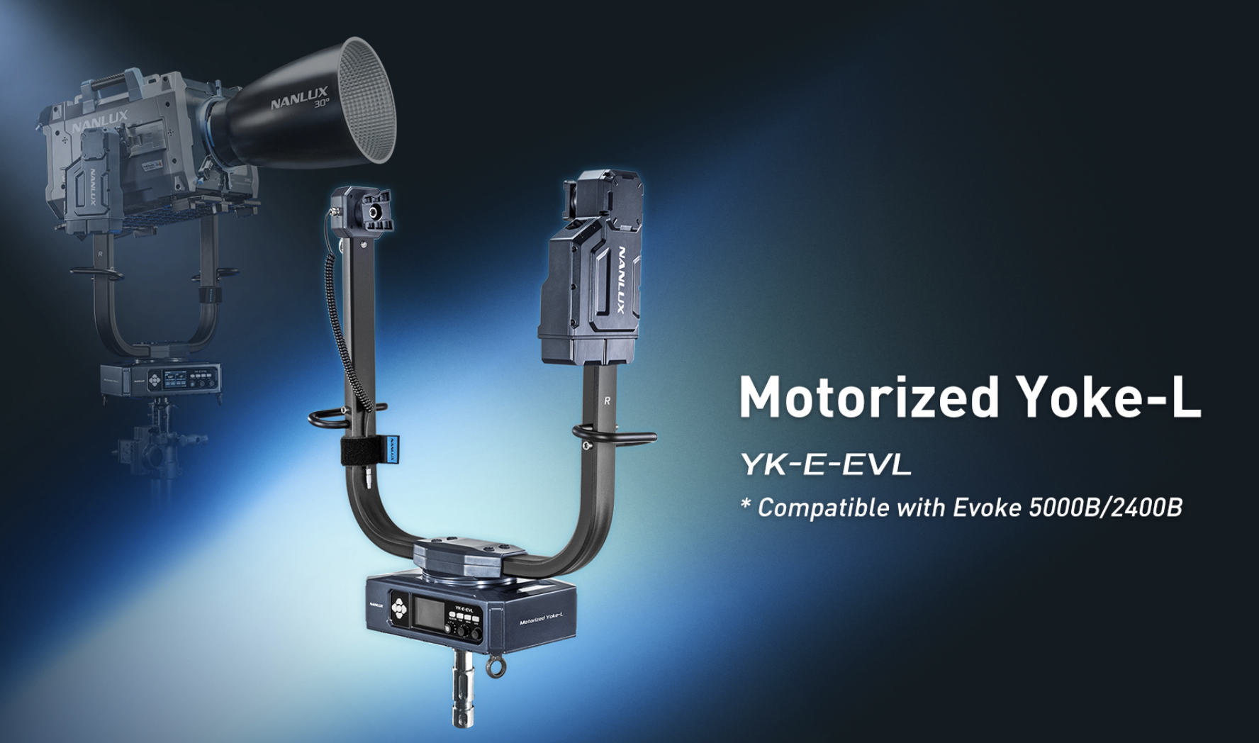

Nanlux a profité de ce début d’année pour présenter une nouveauté très attendue sur les plateaux : une lyre motorisée destinée à ses sources les plus puissantes, les Evoke 5000B et Evoke 2400B.
Une arrivée logique quand on connaît la philosophie de ces machines : de gros gabarits, souvent installés loin des équipes, en hauteur sur une grille ou au bout d’une nacelle. Dans ces conditions, pouvoir orienter précisément le projecteur à distance devient vite indispensable.
Pensée pour les Evoke imposants, et pour les conditions difficiles
Si la compatibilité se limite à ces deux modèles, c’est parce qu’ils partagent des dimensions et des contraintes mécaniques proches. Mais c’est aussi, et surtout, parce que ce sont typiquement des puissances qu’on place là où l’accès est compliqué.
La lyre adopte la même certification IP66 que les projecteurs compatibles. Pour rappel, cette norme garantit une protection totale contre les poussières et contre les jets d’eau puissants. Autrement dit : pluie, sable, tournage en extérieur musclé…

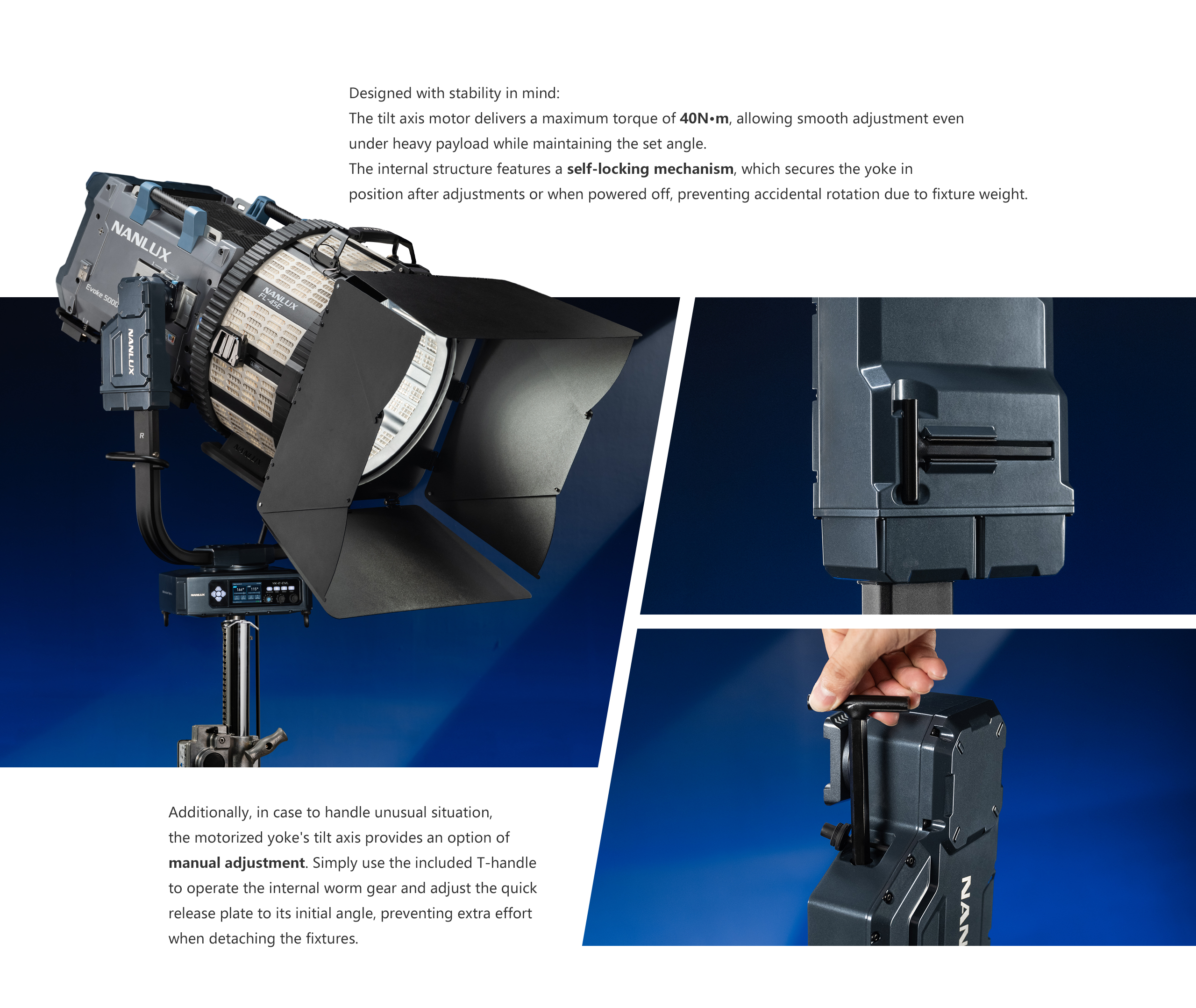

Un détail bien vu : la lyre dispose d’un verrouillage automatique en fin de mouvement. Cela permet de sécuriser le projecteur, y compris en cas de coupure de courant.
Besoin de reprendre la main physiquement ? Il suffit de débrayer les moteurs via une glissière pour ajuster l’orientation à la main.

La base est prévue pour un spigot de 28 mm, mais un collier est fourni pour une installation sur barres ou structures. On peut donc imaginer la lyre aussi bien sur pied que suspendue à une grille lumière.
