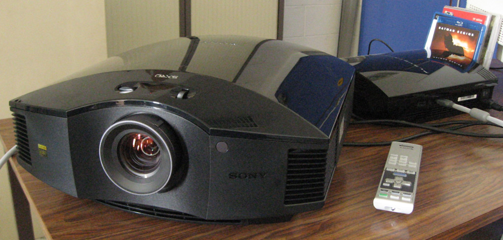

Avec en tête l'idée qu'un vidéoprojecteur à 2500 euros prix public, HD 1080, vendu comme silencieux pouvait intéresser un bon nombre de Repairenautes, j'ai décidé d'en faire une évaluation subjective avec queques comparses.
Pour les caractéristiques voir le Communiqué de presse
Le matériel source utilisé a été une playstation avec quelques blu-rays choisis pour leurs caractéristiques propres ou parce qu'on les connaissait bien dans d'autres circonstances. Des rushes HDV en hdmi, des photos...
L'appareil lui-même est plutôt élégant et assez volumineux tout de même. La Playstation donne l'échelle.
L'écran était un mur de plâtre blanc (donc pas forcément l'idéal question réflectivité)

Moi j'attendais surtout de voir un autre aspect qui est quand même fondamental si on prétend introduire ce genre de matos dans un salon ou une salle de home cinema c'est le bruit; et là, surprise (je m'attendais, non pas au pire mais à quelque chose d'un peu moyen) l'appreil est réellement silencieux. A tel point que la playstation à côté était bruyante...Sur ce plan donc irréprochable.Et on le doit probablement en partie au fait que la luminosité, elle, est juste limite et que la dimension de l'appareil permet de lui donner des ventilos de grande taille..
