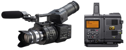

La nouvelle unité d'interface de Sony donne aux utilisateurs du caméscope NEX-FS700 une nouvelle option d'enregistrement en RAW 2K et 4K.
L'unité HXR-IFR5 permet d'exploiter toute la puissance de l'imageur 4K du NEX-FS700, de bénéficier d'un plus grand choix de création et de davantage de souplesse dans le workflow de production.

L'interface HXR-IFR5 reçoit le signal non compressé du NEX-FS700E via l'entrée 3G-SDI. Ce flux inclut les données RAW du capteur, les métadatas, le timecode et les commandes start/stop du caméscope. Les fichiers RAW du FS700 sont enregistrés sur les cartes mémoire AXS insérées dans l'enregistreur RAW AXS-R5. Ces fichiers peuvent être examinés et convertis à l'aide du logiciel RAW Viewer gratuit de Sony.
Les utilisateurs ont la possibilité d'enregistrer simultanément en 4K sur l'AXS-R5 tout en enregistrant en HD sur le NEX-FS700, avec l'image de départ, l'image de fin et les timecodes identiques.
L'unité est dotée d'un panneau LCD affichant les informations de fonctionnement dont le mode d'enregistrement, la cadence, le timecode, et le temps restant sur la batterie et le support d'enregistrement. Les commandes de base, les menus et le contrôle des supports d'enregistrement s'effectuent à l'aide de larges boutons tactiles. Une fois connecté à l'unité HXR-IFR5, l'AXS-R5 peut également servir d'unité de lecture autonome pour faciliter le contrôle et le visionnage via la sortie HD-SDI 422 intégrée.
