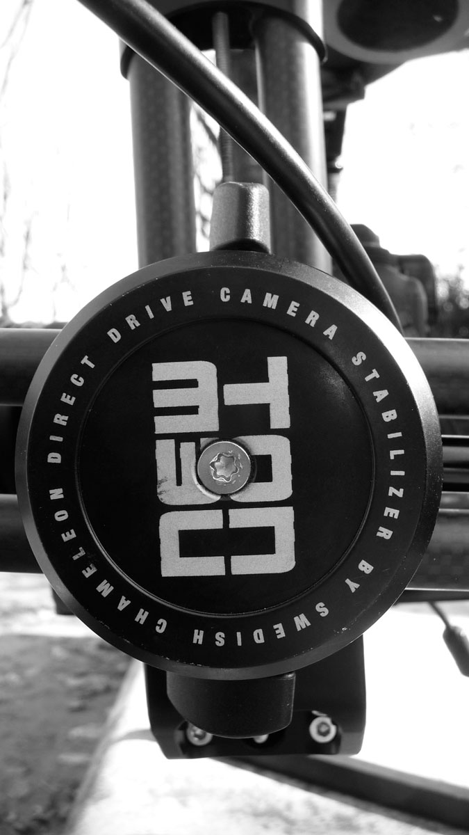

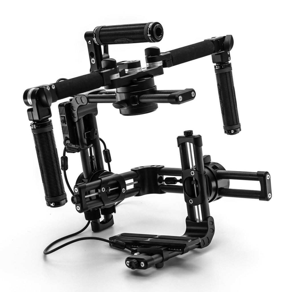

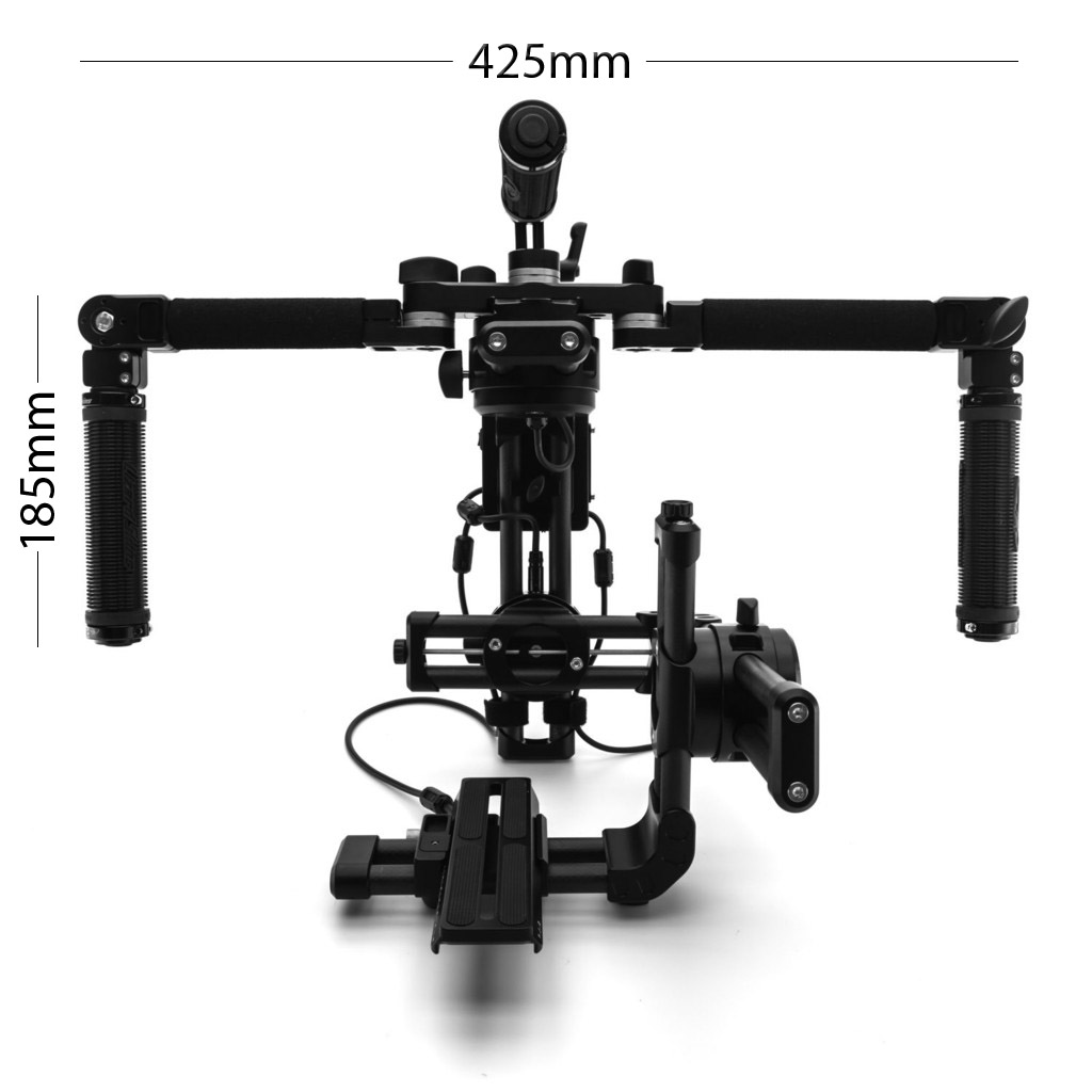

Noir et principalement constitué de tubes en carbone et de pièce en aluminium, le NEWTON donne une très bonne impression de qualité et de solidité.
Sa prise en main est très bonne, cela dit, le produit n’est pas des plus légers. Avoisinant 3,7 kg (cadran, boitier et poignées inclus) même à vide le produit pèse déjà dans les bras.

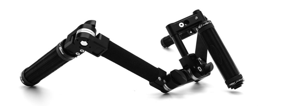

Bon point, la partie « poignées » en forme de guidon est articulée et donc très modulable.

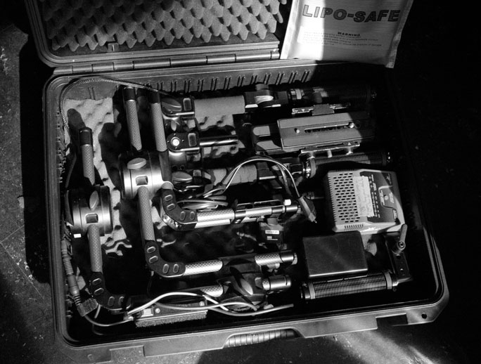

Le NEWTON est livré avec une valise de transport.
Contenu de la valise :
L’ensemble CADRAN NEWTON et ses POIGNEES

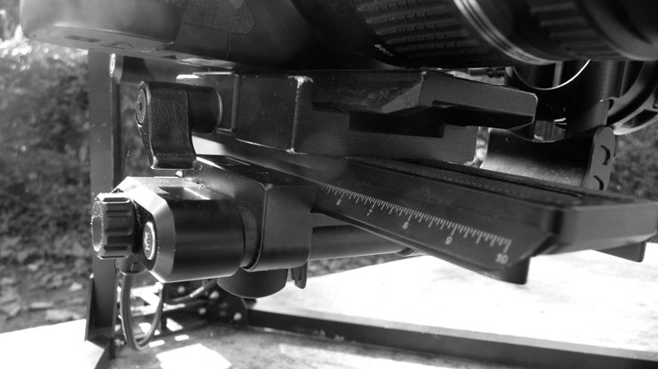

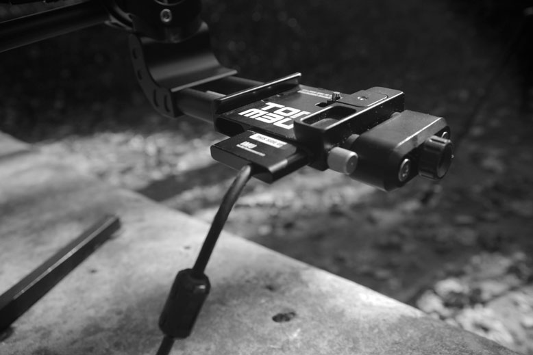

1 plateau coulissant 180mm pour la caméra (compatible Manfrotto 501PL)
2 batteries LiPo 3S 2200mAh
1 Chargeur
Très regrettable : aucun pied ou support (indispensable) n’est fourni avec.

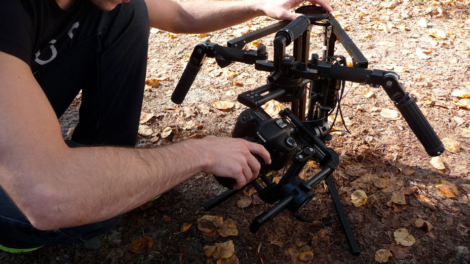

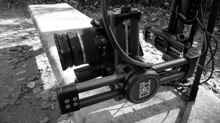

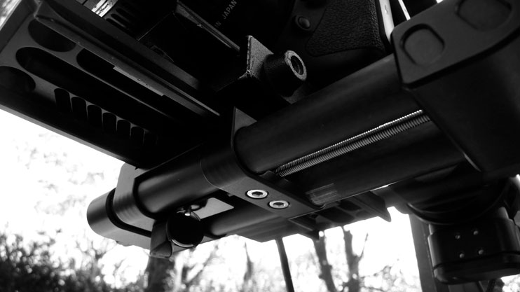

Suspendu à un support stable, l’équilibrage est indispensable à la bonne utilisation du stabilisateur. Caméra fixée avec objectif et accessoirisée, on équilibre le tout à l’aide de vis micrométriques axe par axe. Au début cette étape est assez longue, on y passe facilement 10 à 15 minutes. Avec de l’entrainement 5 minutes suffiront.
P1170409 302fd
Lorsque l’ensemble est équilibré, il n’y a plus qu’à allumer le NEWTON (qui prend quelques secondes pour se mettre à niveau). Et c’est parti !

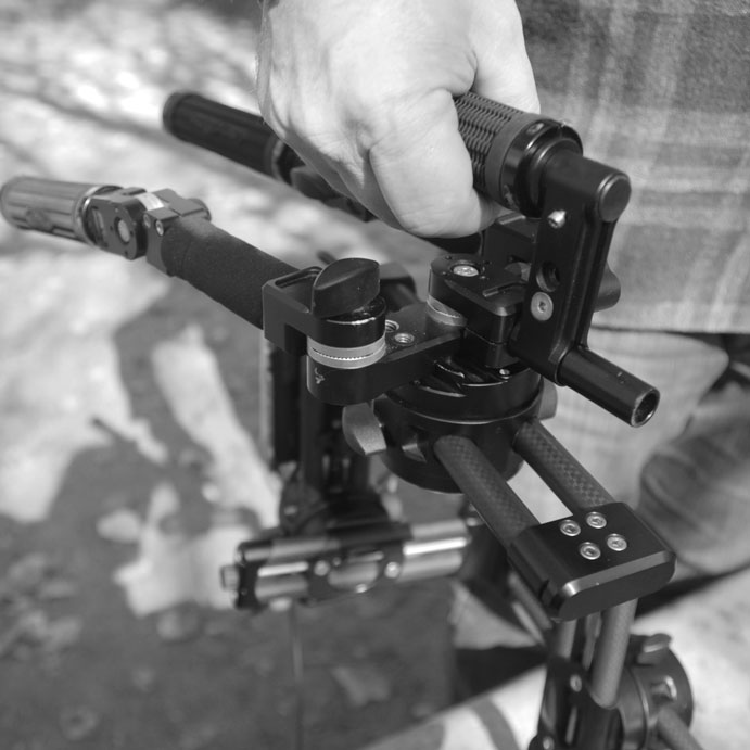

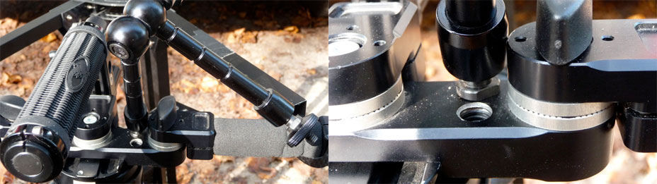

Avec de belles poignées de type poignée de VTT, la prise en main du NEWTON est très bonne.
 IKE0358 fbea6
On peut le tenir principalement de deux façons :
A deux mains, avec les deux poignées latérales (à l’inclinaison réglable).
Au une main, avec la poignée centrale.

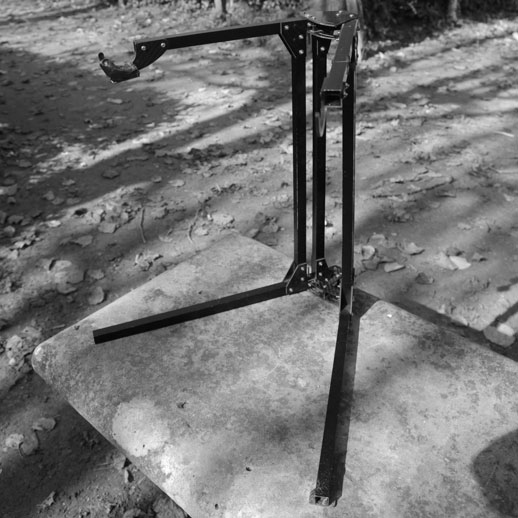

 IKE0356 9e8cbUn pied ou support (non fournis) est indispensable, ne serait-ce que pour se reposer entre deux prises.

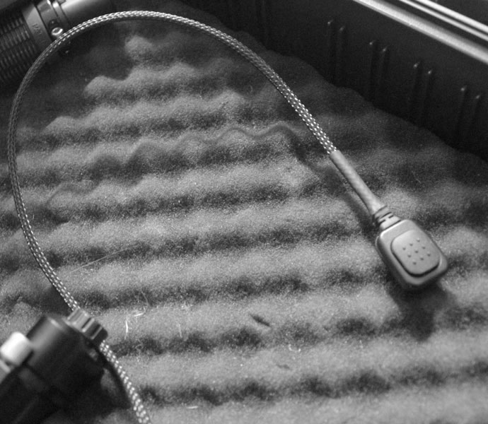

La petite télécommande filaire qui sert à changer de mode (juste un bouton en fait), peut être fixée avec du velcro où l’on veut. Très bien pour l’avoir toujours à portée de doigt.
télécomande ed049
1 clic = FIX, vous déplacez le NEWTON la caméra est fixe.
2 clics = SUIVI, vous déplacez le NEWTON la caméra suivra panoramique et d'inclinaison, lisse.
3 clics = SUIVI, en mode inversé.
4 clics = Choisir l'angle d'inclinaison zéro à la main.
Appui long = Recalibrer le gyroscope.

Le NEWTON possède des filetages 1/4 et 3/8 permettant d’y fixer des accessoires, mais l’espace insuffisant autour, limite leur utilisation (impossible de fixer une mini rotule pour moniteur). Lors du test, seul un mini bras magique a pu y être fixé.

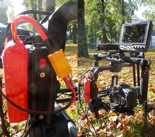

L’interrupteur d’alimentation quant à lui se situe sur le côté du boitier électronique. Légèrement trop souple et non protégé, il est facilement actionnable par erreur. Lors du test, il m’est arrivé plusieurs fois de mettre en marche le NEWTON sans le vouloir lors du transport à la main ou en le rangeant. Toutefois l’inverse (éteindre par inadvertance) ne m’est jamais arrivé.
Avoir cet interrupteur sur la télécommande m’aurai peut être évité ce petit désagrément et facilité la tache à certains moments, mais ce n’est qu’un détail.
power 47af6
La batterie (accrochée par velcro à l’arrière du boitier) est de type LiPo 3S 2200mAh. L’avantage c’est qu’elle est couramment utilisée en modélisme et qu’il est donc facile d’en trouver avec un prix attractif. En revanche, l’autonomie, variable en fonction de la caméra utilisée et des réglages, est assez courte (environ 20min lors des tests), avoir quatre batteries me semble donc un minimum.

plateau 16c77plateau vis 422e9P1170437 10ae8capteur 028b5
