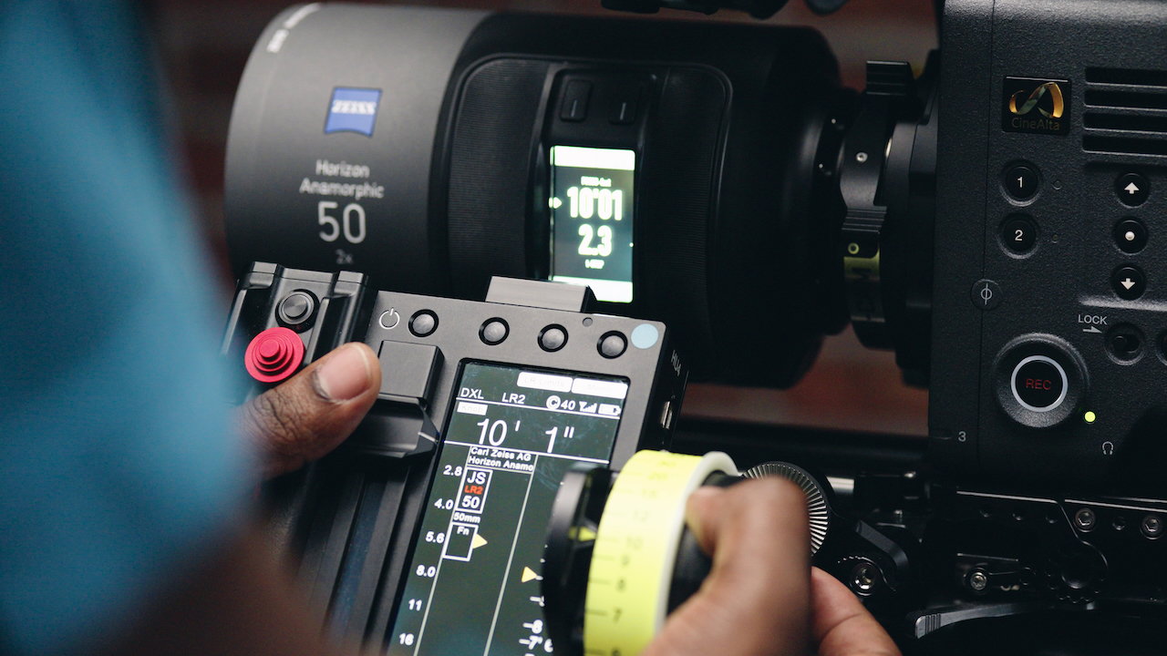

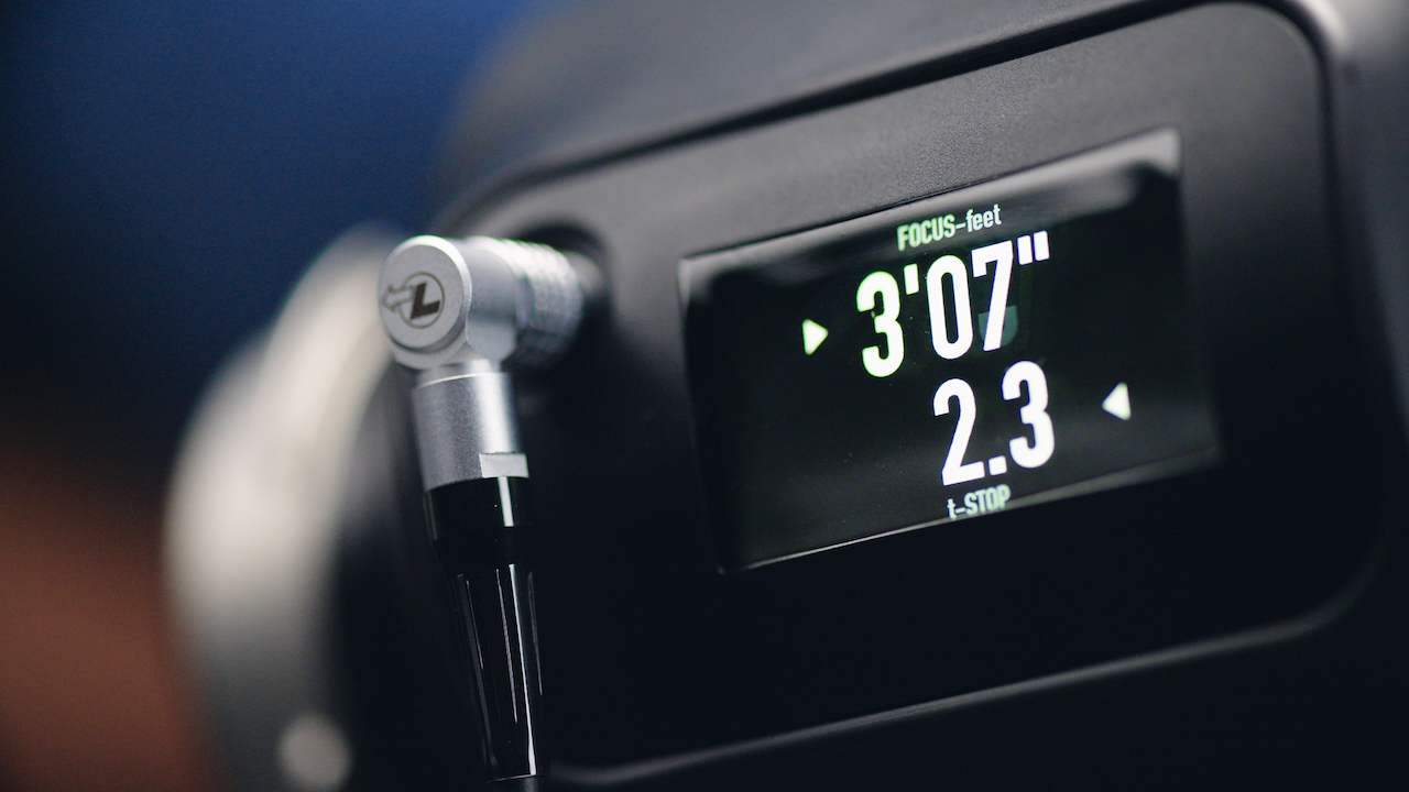

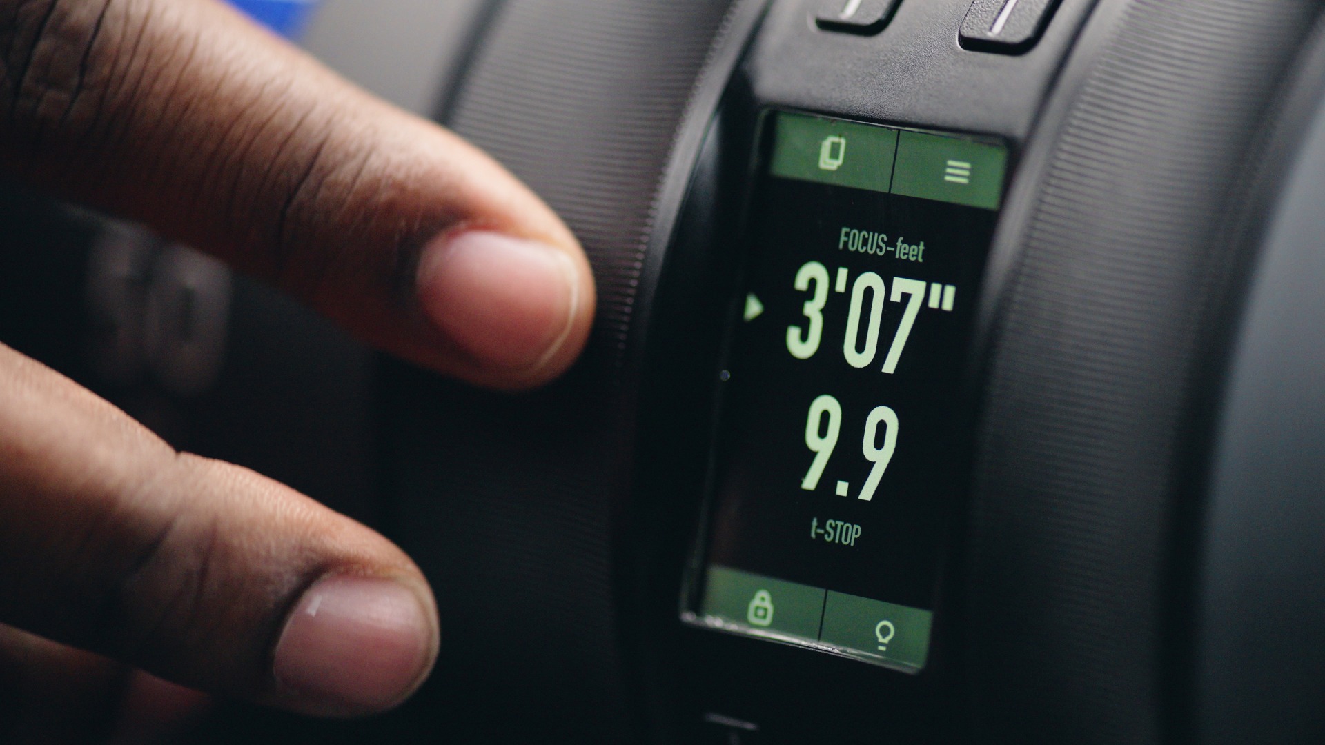

Chaque optique intègre directement ses propres moteurs de point et d’iris dans le fût. Une première industrielle à cette échelle. Plus besoin de moteurs externes, de brackets, de tiges supplémentaires ou de recalibrage mécanique systématique : l’optique devient elle-même un système motorisé natif.
La compatibilité est assurée avec les écosystèmes ARRI LCS et Preston, via les protocoles LBUS ou Serial. En pratique, la connexion s’effectue exactement comme si l’on branchait un moteur classique dans une chaîne de contrôle traditionnelle.

L’alimentation passe directement par les connexions LBUS ou Serial, là encore comme un moteur traditionnel.

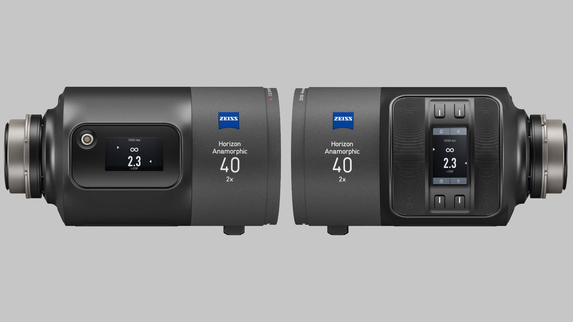

Mais ZEISS pousse encore plus loin le concept grâce à un système de bloc optique arrière interchangeable. L’utilisateur peut modifier le caractère de l’optique simplement en retirant huit vis afin de remplacer l’élément arrière. Et surtout, ce changement ne nécessite ni re-rigging, ni remapping.
Les encodeurs calibrés en usine stockent directement toutes les échelles de point dans l’optique elle-même. L’objectif devient ainsi la source unique des métadonnées.

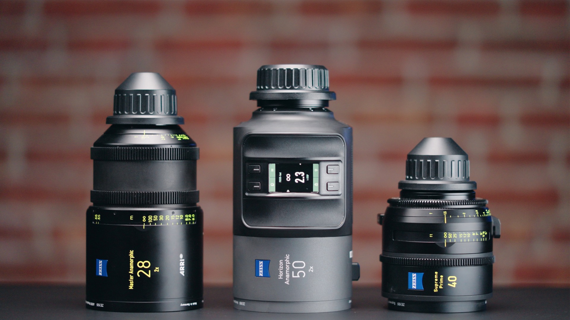

Malgré l’intégration complète des moteurs, les Horizon restent relativement compactes pour leur catégorie.
Le gabarit des Horizon comparé aux Zeiss Supreme Prime et Master Anamorphic
Selon les focales, le poids varie entre 2,42 kg et 3,25 kg. Des chiffres tout à fait contrôlés compte tenu de l’intégration électronique complète dans le corps de l’optique.

Ensuite, les Horizon ne disposent d’aucune bague mécanique mais deux pistes tactiles verticales.
Cela signifie que l’utilisation passe nécessairement par des contrôleurs externes pour faire le point comme à l'habitude :
Le rapport physique à l’optique change donc complètement.
