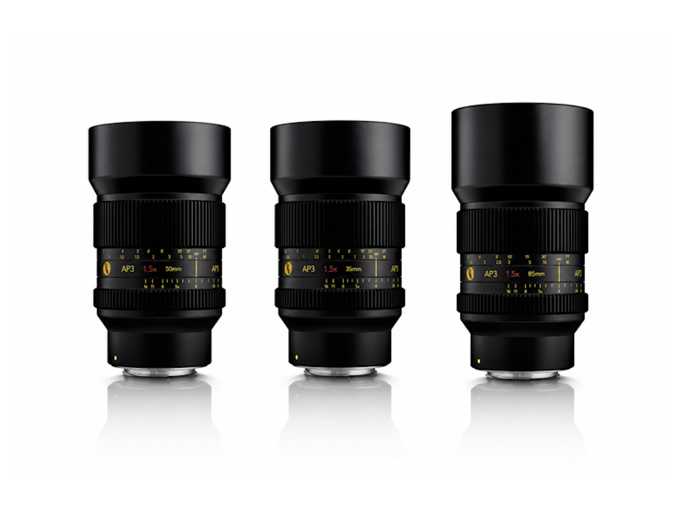

Avec les AP3, Cooke Optics décline enfin son fameux “Cooke Look” dans une série anamorphique compacte pensée pour les hybrides et les petites configurations haut de gamme. Trois focales sont disponibles au lancement : 35mm, 50mm et 85mm, toutes ouvrant à T2.4.
Cette nouvelle gamme vient compléter les SP3 sphériques avec une proposition anamorphique, tout en conservant un format étonnamment compact.
Une série anamorphique compacte et légère
L’un des points les plus impressionnants des Cooke AP3 reste leur encombrement contenu. Chaque optique affiche un poids compris entre 1,2 kg et 1,4 kg, ce qui confirme clairement l’orientation de la série vers les appareils hybrides modernes, les rigs légers et les tournages à l’épaule ou sur gimbal.
Cooke conserve ici une philosophie très proche des SP3 : des optiques premium, mais capables de fonctionner sur des configurations de tournage relativement compactes.
Les trois focales disponibles sont :

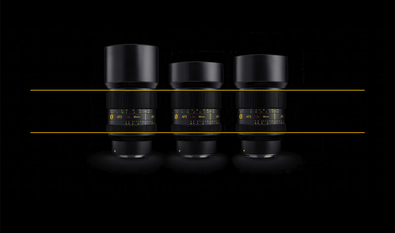

Toutes partagent le même positionnement des bagues de point et de diaphragme, ce qui facilite énormément les changements d’optiques sur un setup sur satbilisateur. Les échelles de point sont présentes en métrique et en impérial, avec une disposition uniforme sur toute la série.
- 35mm T2.4
- 50mm T2.4
- 85mm T2.4
AP3 : Anamorphic Panchro
