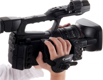

Camescope de qualité pro, doté d'un format d'enregistrement haut de gamme (Mpeg-2 4:2:2 50Mb/s en MXF standard), d'une sortie 4:2:2 non compressée SDI et HDMI, d'une optique Canon étudiée pour, d'un rapport de 18 fois en partant d'une focale courte (équivalent 24*36 29.3 mm), ergonomie pro

Caractéristiques techniques caméscope
Capteur d'image
Capteur 3 capteurs CMOS de type 1/3
Système Prisme RVB
Nombre total de pixels par capteur 2,37 millions de pixels
Nombre de pixels effectifs par capteur 2,07 millions de pixels
Résolution horizontale 1000 lignes TV ou plus (mode 1920 x 1080i)
Objectif
Zoom 18x
Focales 4,1 - 73,8 mm (équivalent en 24x36 : 29,3 - 527,4 mm)
Distance de mise au point minimale 1 m 20 mm (MACRO)
Filtre neutre 3 filtres en verre : 1/4, 1/16, 1/64
Contrôle du zoom Bague, commande à bascule ou poignée
Vitesse de zooming Commande à bascule : vitesse variable/vitesse fixe (16 réglages disponibles) ; Poignée : vitesse fixe (16 réglages disponibles)
Contrôle de la mise au point Manuel par la bague ou automatique (AF instantané, TV AF ou AF avec détection de visages)
Contrôle d'iris Manuel par la bague ; tout auto ; touche d'iris Push Auto
Ouvertures f/1,6 - f/22
Diamètre filtre 82 mm
Éléments/groupes 17/14
Stabilisateur d'image Optique, par décentrement d'une lentille (détection de vitesse angulaire et des vecteurs de mouvements) ; 3 modes : dynamique, standard, motorisé
Zoom numérique 1,5x
Processeur
Type DIGIC DV III

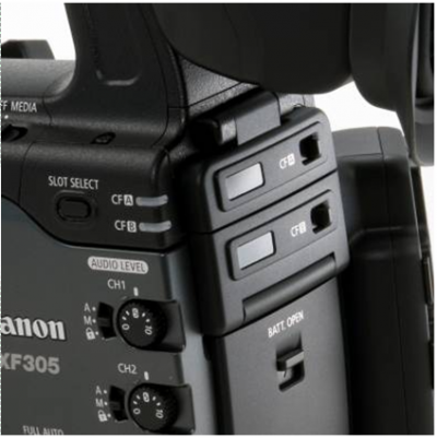

Enregistrement
Support de stockage vidéo Cartes compact Flash Type 1 (2 logements)
Type UDMA4, 30Mo/s ou supérieure (40Mo/s ou plus rapide pour enr. ralenti/accéléré)
Durée d'enregistrement maxi Carte CF 32 Go : jusqu'à 80 minutes (1080/50i à 50 Mbps)
Format de fichier Material eXchange Format (MXF)
Format d'enregistrement MPEG-2 Long GOP 50 Mbps CBR (4:2:2) MPEG-2 422@HL ; 35 Mbps VBR (4:2:0) MPEG-2 MP@HL ; 25 Mbps CBR (4:2:0) MPEG-2 MP@H14
Débit d'enregistrement 50 Mbps : 1920 x 1080/50i, 25p; 1280 x 720/50p, 25p ; 35 Mbps : 1920 x 1080/50i, 25p; 1280 x 720/50p, 25p ; 25 Mbps : 1440 x 1080/50i, 25p
Accéléré/ralenti OUI 720p: 12, 15, 18, 20, 21, 22, 23, 24, 25, 26, 27, 28, 30, 32, 34, 37, 42, 45, 48, 50 im./sec. 1080p : 12, 15, 18, 20, 21, 22, 23, 24, 25 im./sec.
Intervallomètre OUI, 2, 6 ou 12 vues, 25 durées d'intervalle
Enregistrement vue par vue OUI, 2, 6 ou 12 vues
Pré-enregistrement (enregistrement cache) OUI (3 secondes)
Balayage inverse OUI, inversion d'image vers le haut/vers le bas, vers la gauche/vers la droite
Support de stockage photo Carte mémoire SD/SDHC
Photo Pendant l'enregistrement vidéo : 1920 x 1080; Pendant la lecture : 1920 x 1080, 1280 x 720
Système
Écran LCD
Taille 10,1 cm (4 pouces)
Points 1,23 million
Réglage de la qualité d'image Luminosité, contraste, couleur, netteté, rétro-éclairage, noir et blanc
Réglage Réglable gauche/droite
Moniteur de forme d'onde Moniteur de forme d'onde et oscilloscope vectoriel
Assistance à la mise au point Peaking ; agrandissement ; moniteur de contour (grâce à l'affichage de forme d'onde)
Peaking Peaking 1, Peaking 2 (couleur, gain, fréquence personnalisable pour chaque)
Motif zébra Niveau 1 ; niveau 2 ; les deux Sortie via HD-SDI ou HDMI
Repères Activé/désactivé (ratio d'aspect, marqueur d'aspect, sélection de zone, zone sécurisée, quadrillage, horizontal, centre)
Viseur
Taille 1,3 cm (0,52 pouce)
Points 1,55 million
Réglage Inclinaison verticale
Correcteur dioptrique + 2 à -5,5 dioptries
Entrées/sorties
Entrée audio 2 entrée XLR avec alimentation fantôme 48 V
Prise casque Jack stéréo 3,5 mm
Sortie moniteur vidéo OUI (BNC, vidéo SD composite, sortie uniquement)
HDMI OUI (type A, sortie uniquement)
IEEE 1394 (Firewire) NON
USB OUI (Mini-B, USB 2.0 Haute-vitesse, sortie uniquement)
Sortie HD/SD-SDI OUI (BNC, sortie uniquement, audio et time code intégrés)
Time code OUI (BNC, entrée/sortie commutable)
Genlock OUI (BNC, entrée uniquement)
Sortie composante OUI (connecteur D, sortie uniquement)
Port AV Mini-jack 3,5 mm (sortie uniquement pour l'audio et la vidéo)
Entrée DC OUI
Port télécommande Mini-jack 2,5 mm
Barres couleurs Type 1/Type 2
Divers
Lampe témoin OUI (x2)
Griffe porte-accessoires OUI (griffe porte-accessoires, flashes EOS pris en charge)
Touche personnalisable OUI (13 touches personnalisables ; 30 fonctions disponibles)
Fonctions d'enregistrement
Exposition
Mesure Standard (moyenne à prédominance centrale), spotlight, contre-jour
Plage d'exposition 50 - 100.000 lux
Correction d'exposition IL -2 à IL +2 (14 niveaxu)
Exposition automatique Tout auto
Iris Push Auto OUI
Réglage du contrôle de gain automatique Tout auto / AGC activé / manuel
Limite de contrôle de gain automatique 3 dB ; 6 dB ; 9 dB ; 12 dB ; 15 dB ; 18 dB ; (désactivé/21 dB)
Réglage du gain Positions L, M, H du commutateur configurables (-6 dB / -3 dB / 0 dB/ 3 dB / 6 dB/ 12 dB / 18 dB / 21 dB / 33 dB / ajustement (par incréments de 0,5 dB, de 0 à 21 dB))
Vitesses
Modes de contrôle Commutateur à 3 positions: Désactivé (tout auto) / activé / SEL (auto ; vitesse ; angle ; Clear Scan (CS); vitesse lente (SLS))
Vitesses 1/18 à 1/2000 en fonction de la cadence d'acquisition
Angle 11,25º à 360º en fonction de la cadence d'acquisition
Vitesse lente (SLS) 1/3, 1/6, 1/12, 1/25
Clear Scan 50i/p : 50 à 251.15Hz ; 25p : 25 à 251.15Hz
Image personnalisable
Configurations enregistrées 9
Support de stockage Carte mémoire SD/SDHC (toutes données et métadonnées de personnalisation)
Gamma 6 profils
Master Pedestal (contrôle de prof. du noir) -50 à +50
Master Black -50 à +50 pour chacun des canaux R,V,B
Black Gamma Réglage de hauteur, largeur, sommet
Saturation en low key -50 à +50, ajuste la saturation des couleurs dans les zones à faible luminosité
Knee (réglage de coude) Ajuste les caractéristiques d'exposition, début, pente, saturation
Netteté Réglage du niveau de détail, fréquence des détails, coring, balance HV, limite de détail, sélection de détail, ouverture Knee et netteté en fonction du niveau
Réduction du bruit Désactivé, automatique, activé (1 à 8)
Détail des tons chair Désactivé, faible, moyen, élevé/teinte, chroma, luminosité
Réduction du bruit sélective Désactivé, faible, moyen, élevé/teinte, chroma, luminosité
Matrice couleur -50 à +50, teinte et gain R,V,B, en tandem avec la sélection de gamma
Balance des blancs Décalage de balance des blancs -50 à +50 en R,V,B
Correction des couleurs Sélection de zone / révision de zone sur deux zones
Niveau de réglage -50 à +50 marche/arrêt
Clip 100% IRE Limite la sortie à 100% après réglage
Balance des blancs
Auto OUI
Préréglage A, B, préréglage (jour, tungstène)
Time code
Système de comptage Regen, RecRun, FreeRun, externe, verrouillage
Réglage de la valeur de démarrage “00:00:00:00”, réglage/réinitialisation
Audio
Enregistrement PCM linéaire 16 bits 2 cx (48 kHz)
Contrôle Limiteurs indépendants et réglage auto/manuel
Atténuation du micro OUI
Affichage de niveau du micro OUI
Accessoires
Fournis Plugins XF Utility et NLE, courroie d'épaule, œilleton, câble composante DTC-1000, batterie BP-955, câble DC DC-930, adaptateur secteur compact CA-930, télécommande WL-D6000
En option Complément grand-angle WA-H82, batteries BP-930, BP-945, BP-950G, BP-970G, BP-955, BP-975, adaptateur secteur compact CA-920, adaptateur allume-cigare CB-920, support SBR-1000, adaptateur trépied TA-100, télécommande de zoom, torche vidéo VL-10Li II, base trépied TB-1
Batterie
Alimentation de sauvegarde Pile bouton lithium (fournie)
Consommation 9W
Batterie Batterie BP-955 fournie Batterie BP-975 en option
Divers
Dimensions Environ 180 x 192 x 394 mm
Poids (caméscope nu) Environ 2700 g
Température de fonctionnement -5º à +45ºC, 60% d'humidité

Pour ceux qui se demandent comment cela se passe sur la carte mémoire CF, sachez qu'il se crée 1 répertoire par clip. Celui-ci contient le clip en .mxf, un fichier .cpf qui contient le preset utilisé pour le clip et 3 autres fichier que je n'ai pas encore décriptés en détail et qui contiennent les données de la camera. Il suffit de copier le .mxf sur le disque dur. Cela joue directement dans EDIUS mais on perd l'heure et la date de la prise de vue. Ca, c'est embêtant: il faudra une solution. Ces fichiers sont lus et se montent sans aucun problème sur un simple dual core E6600 à 2.4 GHz, même s'il y a plusieurs pistes. <br />
