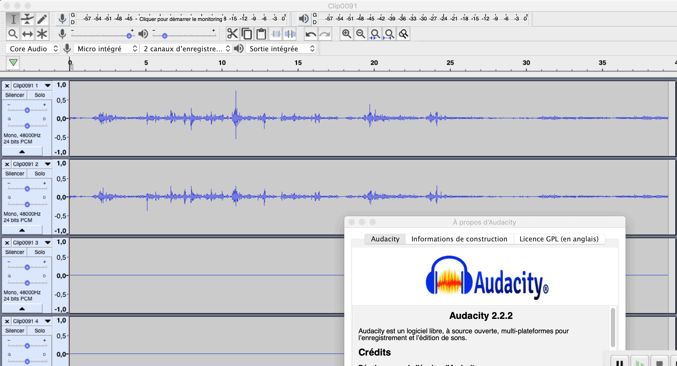

    Mais pourtant, chez moi, Audacity 2.1.3 ouvre bien les deux pistes d'un fichier MXF… Ainsi que 2.2.2 (qui est au téléchargement)…
    Essayé avec la dernière version (2.3.0), cela ne fonctionne pas en effet. Je pense qu'il faudrait ré-installer FFmpeg car il n'y a pas de raison qu'une version plus ancienne les ouvre et pas une récente…
