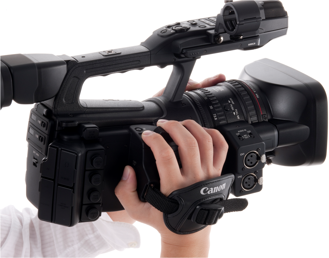

Caméra de poing

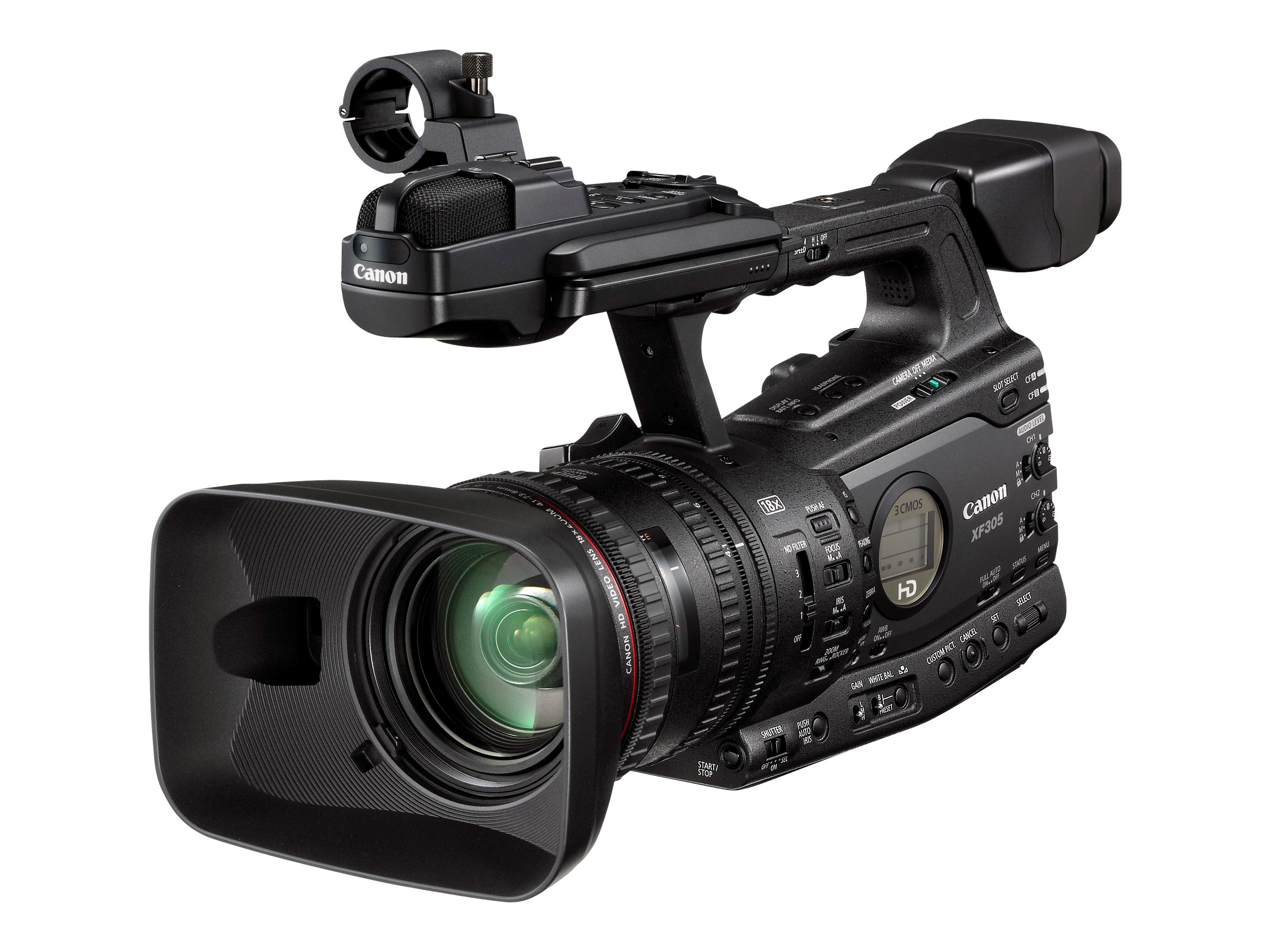

ergonomie.pngLa XF300 et la XF305 sont un peu plus longues que la XHA1 et restent donc clairement dans la catégorie des poids légers. L'ergonomie a été entièrement repensée nous disent-ils, en fonction des désiderata des cameramans, aussi bien dans l'étendue des prestations offertes que dans leur accessibilité. Rapidité de prise en main est la qualité qu'a recherché Canon.
Les automatismes courants sont tous là, notamment
- Autofocus y compris avec suivi des visages (jusqu'à 9)
- Stabilisateur perfectionné doté de différents modes :"Optique, par décentrement d'une lentille (détection de vitesse angulaire et des vecteurs de mouvements) ; 3 modes : dynamique, standard, motorisé"

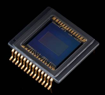

3 Capteurs CMOS 1/3
Chaque capteur a un nombre de pixels effectif de plus de 2 millions. La définition est donnée pour plus de 1000 ligne TV et correspond à la résolution maximum de 1920*1080.

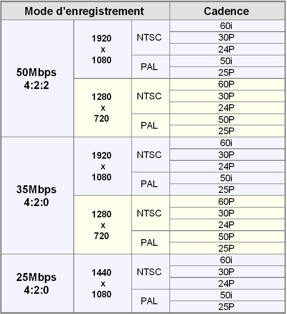

Les différents modes possibles :
  • - à 50 Mb/s : 1080 50i et 25p, 720 50p et 25p
  • - à 35 Mb/s : idem
  • - à 25 Mb/s : 1080 50i et 25p mais en résolution 1440*1080.
Notons que la définition standard (SD) disparaît à la trappe. Canon nous dit à ce propos que grâce à cela le camescope coûte 1000 euros de moins...

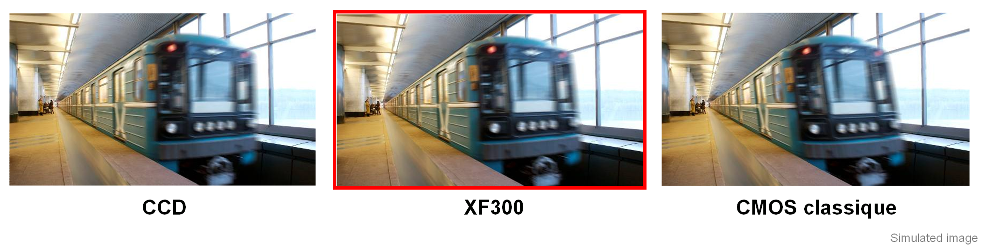

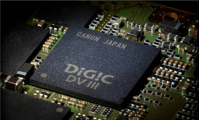

Ce type de capteur CMOS de nouvelle génération, allié au processeur DIGIC DV 3, serait selon Canon pratiquement délivré des ennuis traditionnels des CMOS (rolling shutter etc) grâce à un système balayage ultra rapide.
Canon rappelle fièrement au passage, qu'ils sont l'un des tout premiers fabricant de CMOS au monde... :-)
Exemple simulé par Canon pour situer le progrès dans le souci "rolling shutter" Pas encore parfait mais un progrès apparemment réel.
Le nouveau processeur DIGIC DV 3 permet un gain sur l'autofocus qui serait très réactif, consommerait peu et autorise la détection de visages (pondération sur 9 visages)

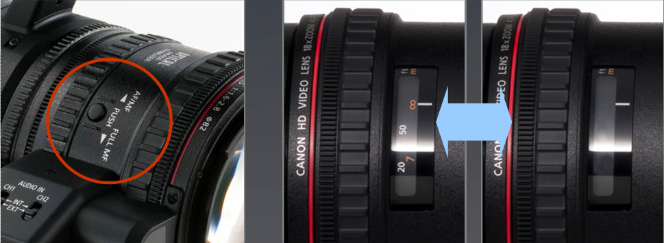

Débrayable manuellement, bien sûr, butées, indicateur de distance sur l'objectif

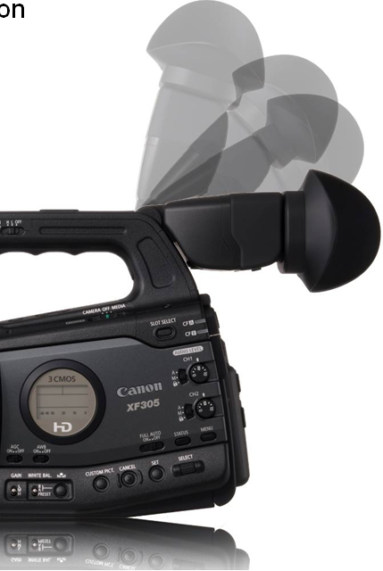

Leviseur.png viseur (qui quand on ne s'en sert pas peut servir d'appui d'épaule) est un vrai viseur doté d'une bonne définition ("6 fois la définition de celui de la XHA1, qui n'était pas très fameux il faut le dire.)  1.555 MPixels, autant dire a priori excellent. (meilleur que le meilleur de la catégorie (JVC HM700, 1.22 Mpix)

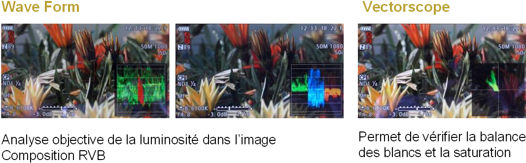

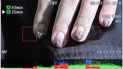

  -  Assistance à la mise au point très perfectionnée pour une cam de cette gamme (apparemment plus efficace encore que le focus assist des caméras Sony HDC 1500)
 - Wave form et Vecteur Scope sur le LCD

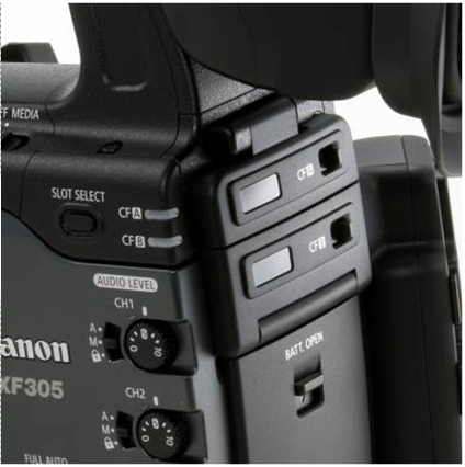

Support d'enregistrement Compact Flash
On s'attendait à du SDHC SDXC et c'est du Compact Flash qui est sorti ;-) Ce qu'au final les pros auront tendance à apprécier puisque ça reste un des standards les plus utilisés (EOS 5D) et qu'il n'est pas près de disparaître puisque au contraire la norme vient d'être réajustée et permettra de recevoir jusqu'à 144 TeraOctets de données... :-))
De plus le support permet d'y inscrire quelque chose dessus, ce qui n'est pas le cas des SD. Par ailleurs, sa robustesse a déjà été prouvée.
Et évidemment le plus fort c'est que c'est beaucoup moins cher que le sXs propriétaire de Sony !! :-)
Il faut prendre les modèles qui encaissent facilement les 40 Mo/s pour être totalement tranquille. Ce qui est le cas par exemple des modèles de marque Sandisk.
Ca donne droit à 2 heures d'autonomie en qualité maxi (il y a 2 emplacements Compact Flash). On peut échanger une carte à chaud, ou formater, copier etc.emplacements_memoires.png

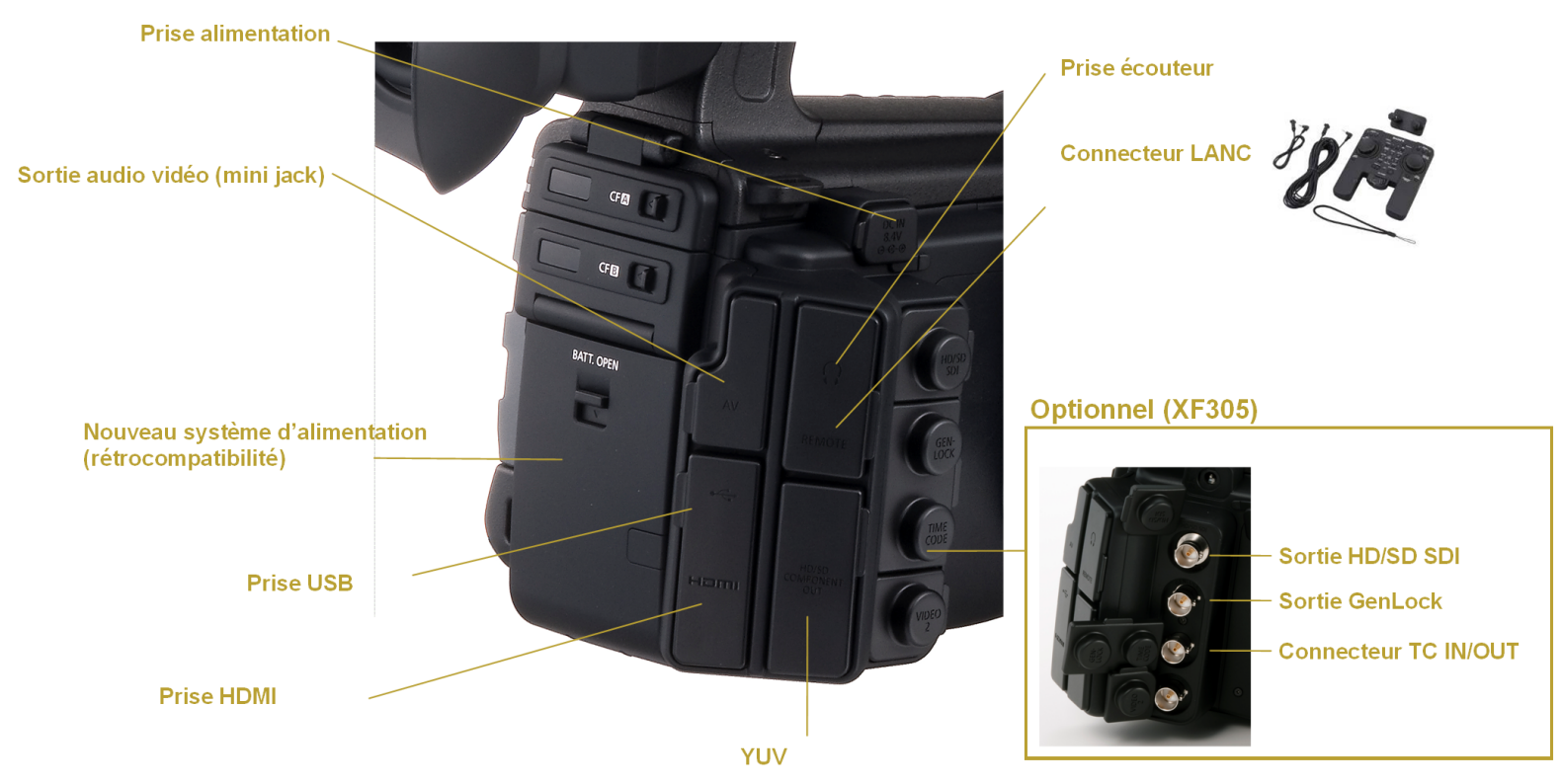

Connectiques HDMI, USB et audio XLR
L'HDMI est une prise standard pas mini.
Pour la XF305, s'ajoutent Genlock, Time code et HDSDI + YUV par connecteur propriétaire.
