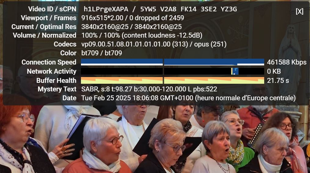

    Par contre, toutes les bandes son, sont hors normes en niveau, l'outil Youtube vous informe -12dB pour Santiano, dans l'idéal, c'est d'être le plus possible près de 0 dB, pas plus, pas moins.
    À surveiller pour les prochaines.

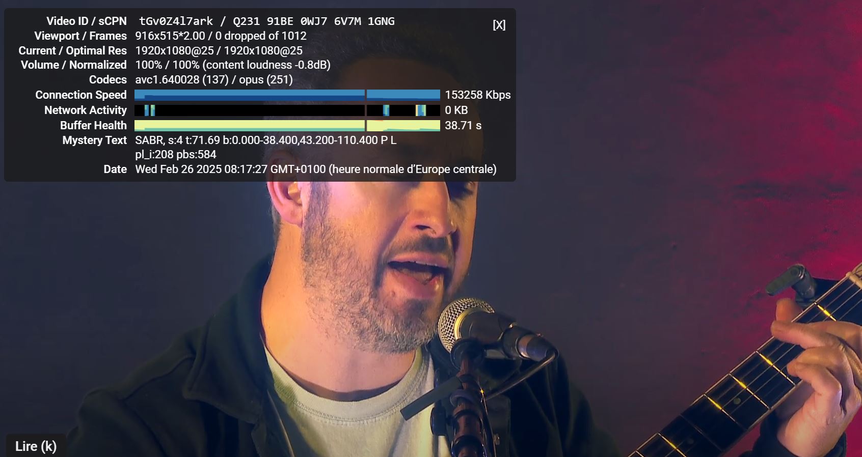

    Photo d'un teaser tourné dans une église, (La Chapelle des Ursulines - Ancenis)
    L'outil YouTube indique le niveau de la bande son (conforme).

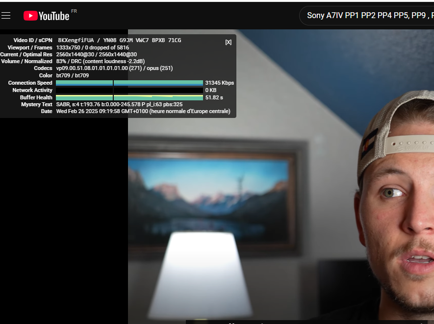

  14. AQW333
    313
    13 704
    +851 / 3 447 / -32
    Ok donc je recommence ;)
    Et surtout ici pris au hasard chez un influenceur , tu l'interprètes comment ?
