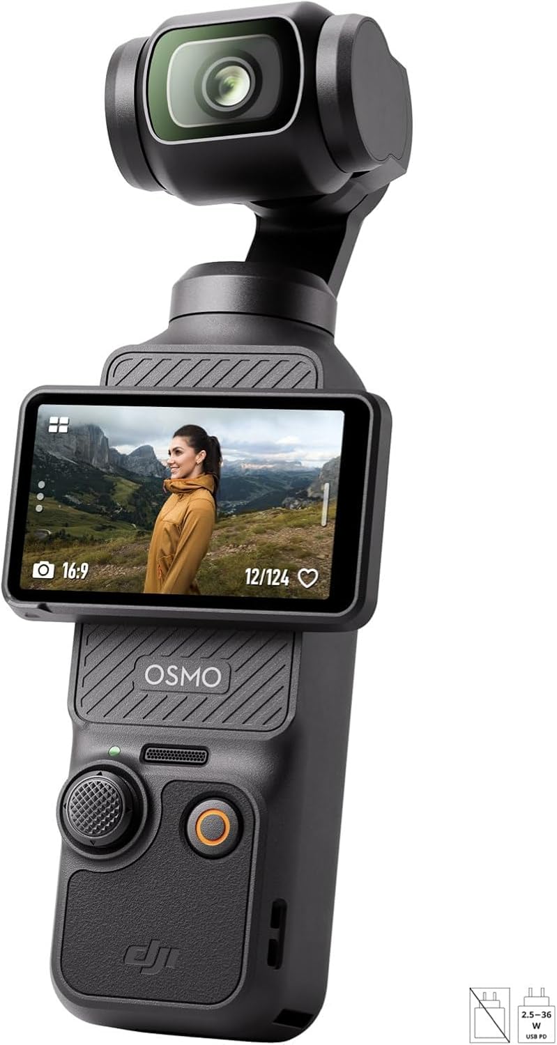

    +1:good: Pocket 3 ( 540 € )
    Elle a tout d'une grande :love:
    Capteur 1"
    Sensibilité basse lumiére
    Stabilisation gyroscopique (Gimbal intégré )

  6. tenkan
    +1 / 0 / -0
    Merci pour vos retours. Pour info, les entretiens devraient se faire en statique avec camera sur pied et en intérieur dans 90% des cas. Les interviews devraient durer entre 10mn et 30mn. Assez aléatoire. Mais le tout sera monté à la fin, donc les coupures ne sont pas un problème. J'ai l'impression que le DJI est plutôt taillée pour le mouvement

    La qualité d'image de la DJI serait meilleure ou aussi bonne que la sony HDR-PJ620?
  8. caraibe
    24 668
    +629 / 2 004 / -90
    Meilleure ou aussi bonne ??? :laugh:
    Tu plaisantes, avec L'OsmoPocket que conseille Bertrand tu rentres dans une toute autre catégorie.
    Tu as pas Google pour vérifier cela ?
    La PJ620 est une caméra 1080p sortie en 2015 avec capteur 1/2.3" et seulement 2.29MP
    L'OsmoPocket 3 est une caméra UHD (4k) dont l'appellation 4k n'est pas usurpée :good:

    "Largement meilleur" électronique récente 2023 vs 2015 - Capteur 1" vs 1/2.3 "..UHD vs FHD etc ..
    Autofocus au top ...etc etc ...sensibilité en faible luminosité

    Bon, je pense partir sur DJI avec le DJI mini mic (suffisant?). Il me semble en plus assez polyvalent et offre un potentiel créatif assez intéressant.
    Dernière chose : est ce que le DJI pocket 2 serait un choix pertinent par rapport au 3?. Il est moitié moins cher.

    Oui, eu égard à son prix actuel c'est une (trés) bonne affaire ...
    il est moins ergonomique, il procure de très belles images même sans la moindre correction,
    car le Pocket 3 de base, sortie de boite, ( voir le mini montage plus haut) est "trop"sensible (correction -0.3 EV) et trop "sharp" il faut diminuer sa netteté (-1)
    Bonne sensibilité aussi en basse lumiére **.
