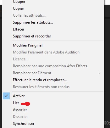

    Donc jean Pierre a compris la procédure, mais quand même il faut vérifier si sur Première le décalage avec le MP4 à disparu... et si ce MP4 obtenu est strictement de la même longueur que le MTS , alors oui on applique la première procédure en utilisant la fonction Rompre puis Lier...: on aligne son et image puisqu'ils doivent faire strictement la même longueur...ça prend 2 secondes si le magnétisme des pistes est utilisé .

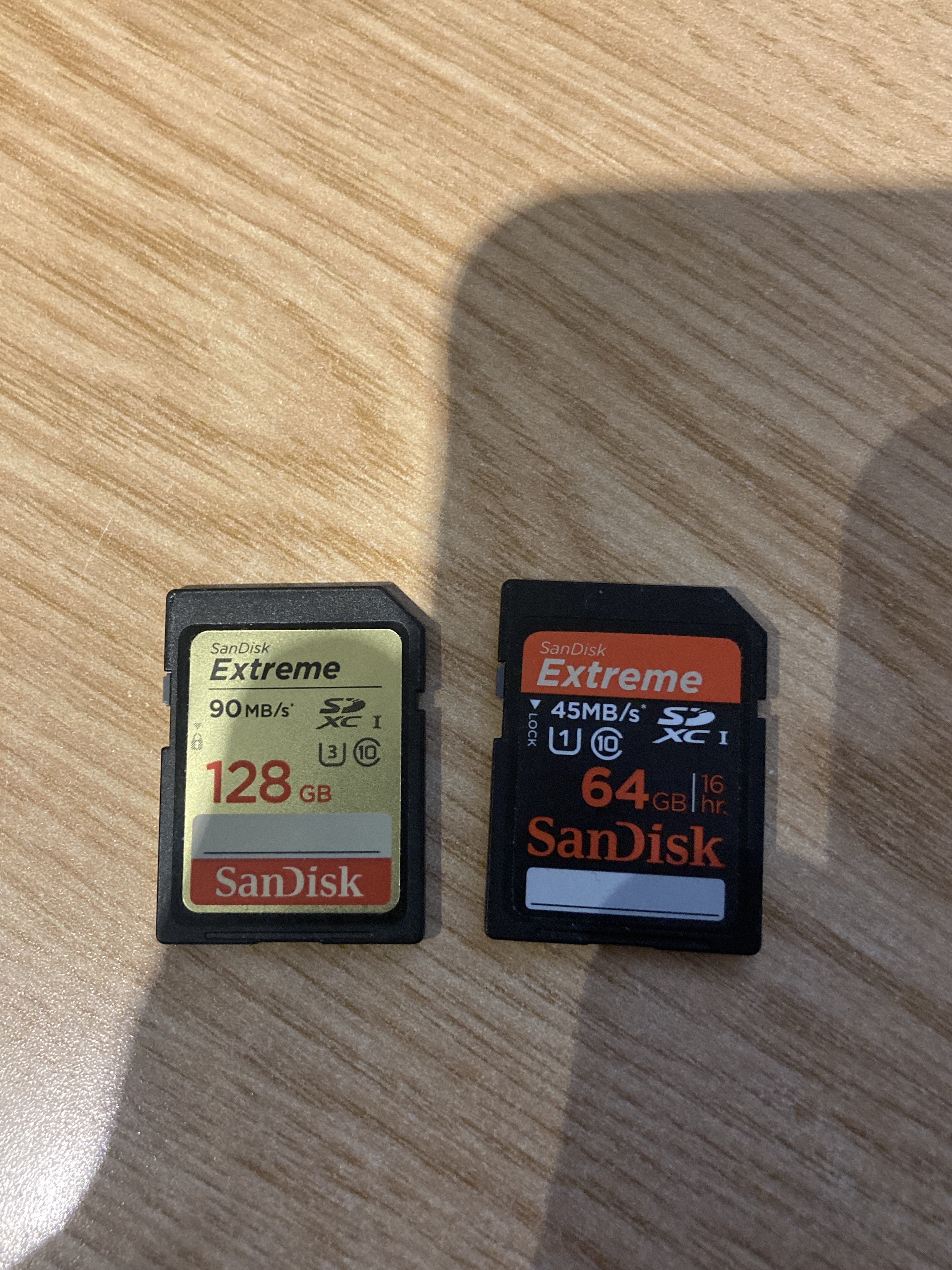

    - je travaille 2 cartes mémoire SDXC I de128 GB et 64 gb

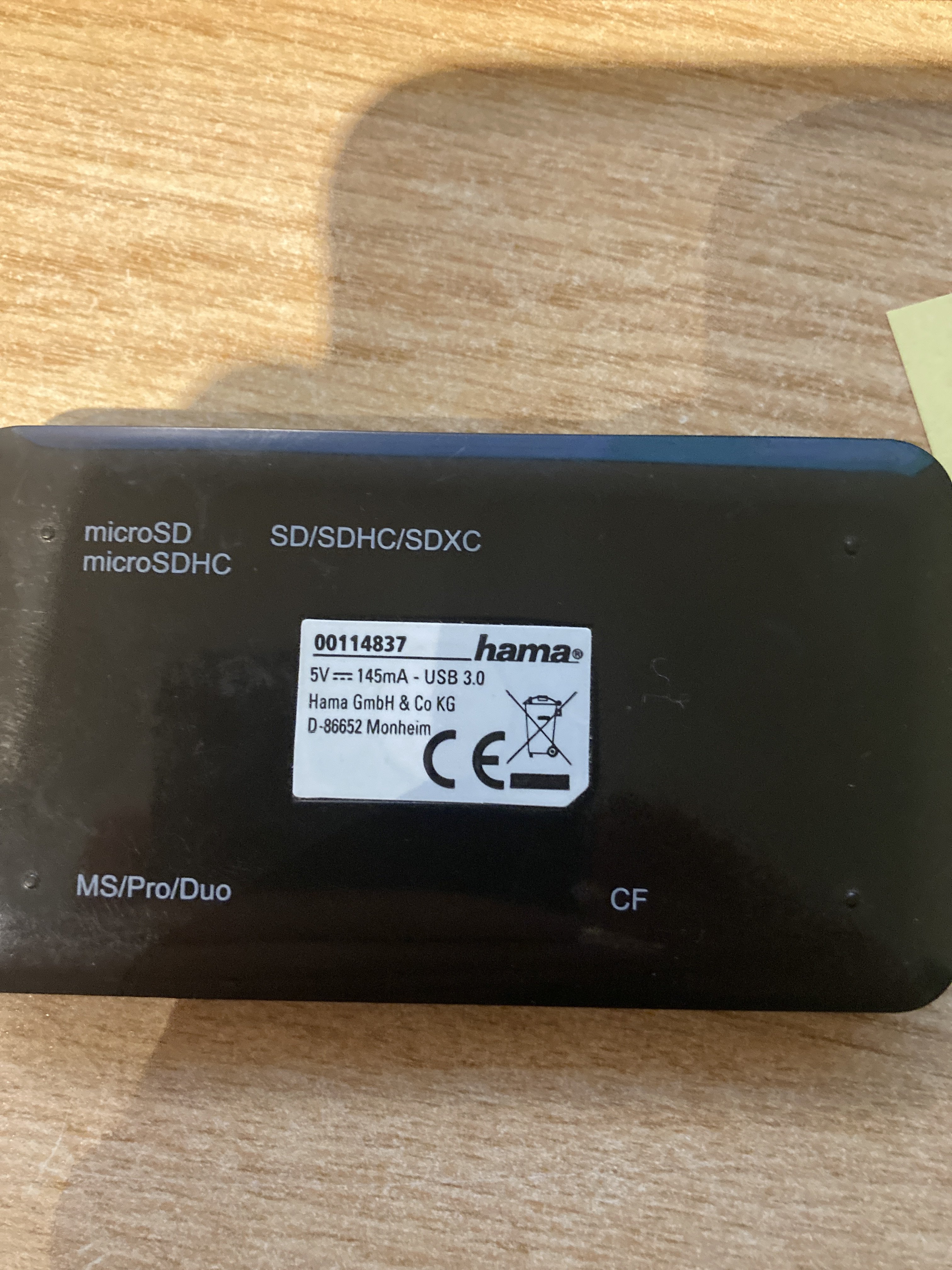

    - je n'ai pas de lecteur de carte SDXC et en l'état je en saurais pas l'exploiter, donc Caraibe je n'arrive pas à suivre tes demandes

    En complément photos de mes cartes mémoire et mon lecteur de cartes

    Les cartes mémoires n'ont rien à voir la dedans.
