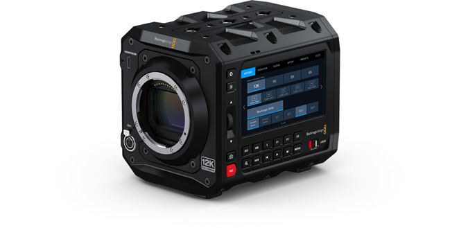

Annoncée lors du NAB 2025, la Blackmagic Pyxis 12K vient étoffer la gamme cubique Pyxis avec une ambition claire : proposer une caméra cinéma full frame 12K ultra-performante à un tarif agressif de 5994 €. Une promesse alléchante pour les créateurs indépendants, studios et productions exigeantes, sans pour autant exploser les budgets.
Une nouvelle référence dans la gamme Pyxis
La Pyxis s’inscrit dans la nouvelle gamme de caméras cubiques de Blackmagic. Conçue pour une accessoirisation flexible, cette série mise sur une ergonomie compacte et modulaire. Fidèle à cette philosophie, la Pyxis 12K conserve une forme cubique, avec de nombreux pas de vis et de nouvelles plaques de montage dédiées, permettant une intégration fluide sur tous types de rigs.

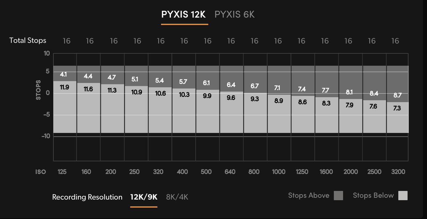

Plus compacte que l’URSA Cine 12K LF, la Pyxis hérite pourtant de son capteur full frame RGBW 12K, un composant haut de gamme censé offrir 16 stops de dynamique, selon Blackmagic.
En réalité, les tests indépendants de nos confrères de CineD sur l’URSA (équipée du même capteur) parlent plutôt de 13 stops exploitables. Ce capteur propose un ISO natif (ou plutôt "optimisé") à 800, adapté aux environnements cinéma courants, et non plus un vrai Dual Iso comme la Pyxis 6K.

Conception physique et connectiques

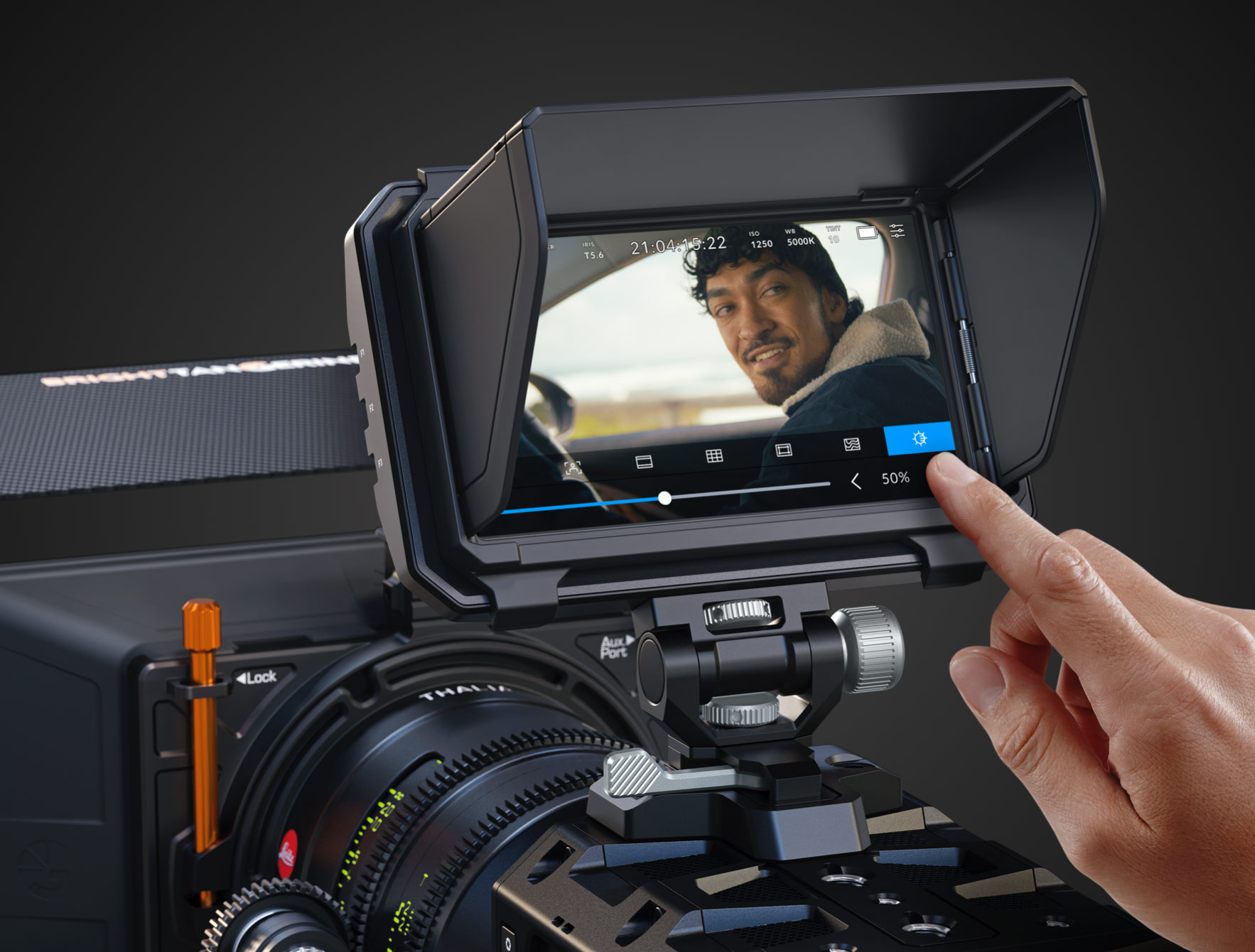

L’écran LCD latéral tactile de 1 500 nits est lumineux mais toujours non orientable, ce qui peut frustrer en tournage solo.
Blackmagic pousse probablement ici à l’achat de son moniteur de contrôle Pyxis ou du viseur URSA EVF, compatibles avec la Pyxis.

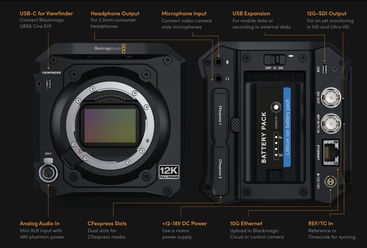

La connectique est généreuse :
On regrettera l’unique entrée audio Mini XLR, qui limite un peu les enregistrements audio professionnels sans adaptateur.
- USB-C pour SSD
- USB-C pour viseur
- Prise casque & micro jack
- Mini XLR (avec alim phantom)
- Sortie SDI 12G
- Port Timecode SDI
- Ethernet 10G
- Alimentation DC 12V
L’alimentation se fait via des batteries Sony BPU, mais la Pyxis accepte également des alimentations externes, ou des adaptateurs V-lock dédiés pour une autonomie plus confortable.
