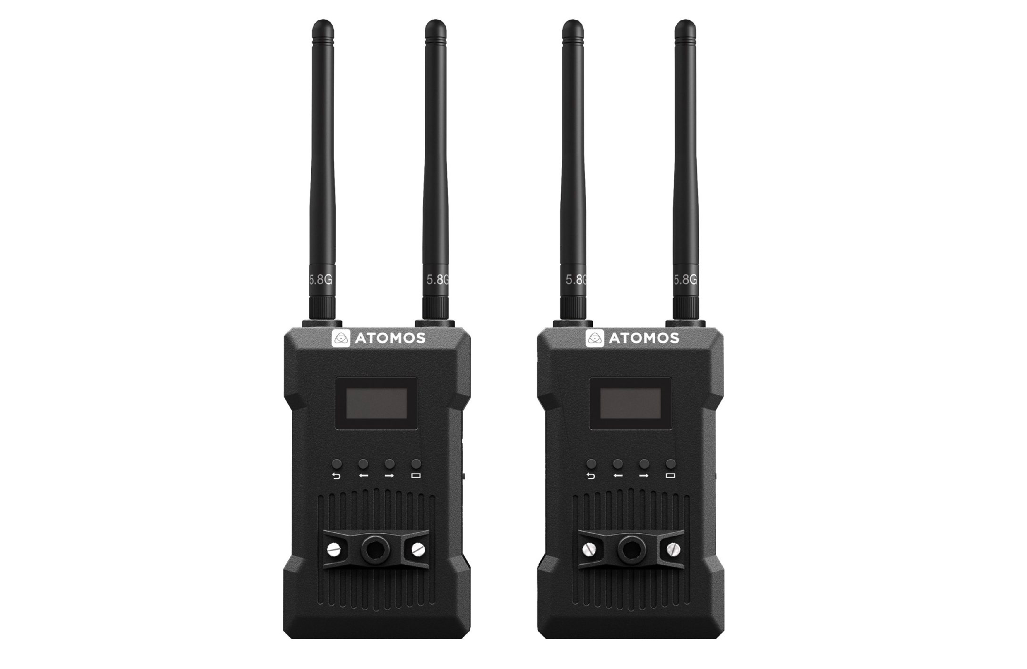

Ici pas de transmission en HF, mais une liaison en Wi-Fi 5G, à la manière de ce que fait Acsoon avec son CineView, ou Teradek avec son Serv. Ce choix permet donc au transmetteur de se connecter aux récepteurs dédiés (jusqu’à 4), ou à des smartphones et tablettes via l’appli prévue.
Le monitoring peut se faire en 4K 30p via HDMI ou 1080 60p en SDI.

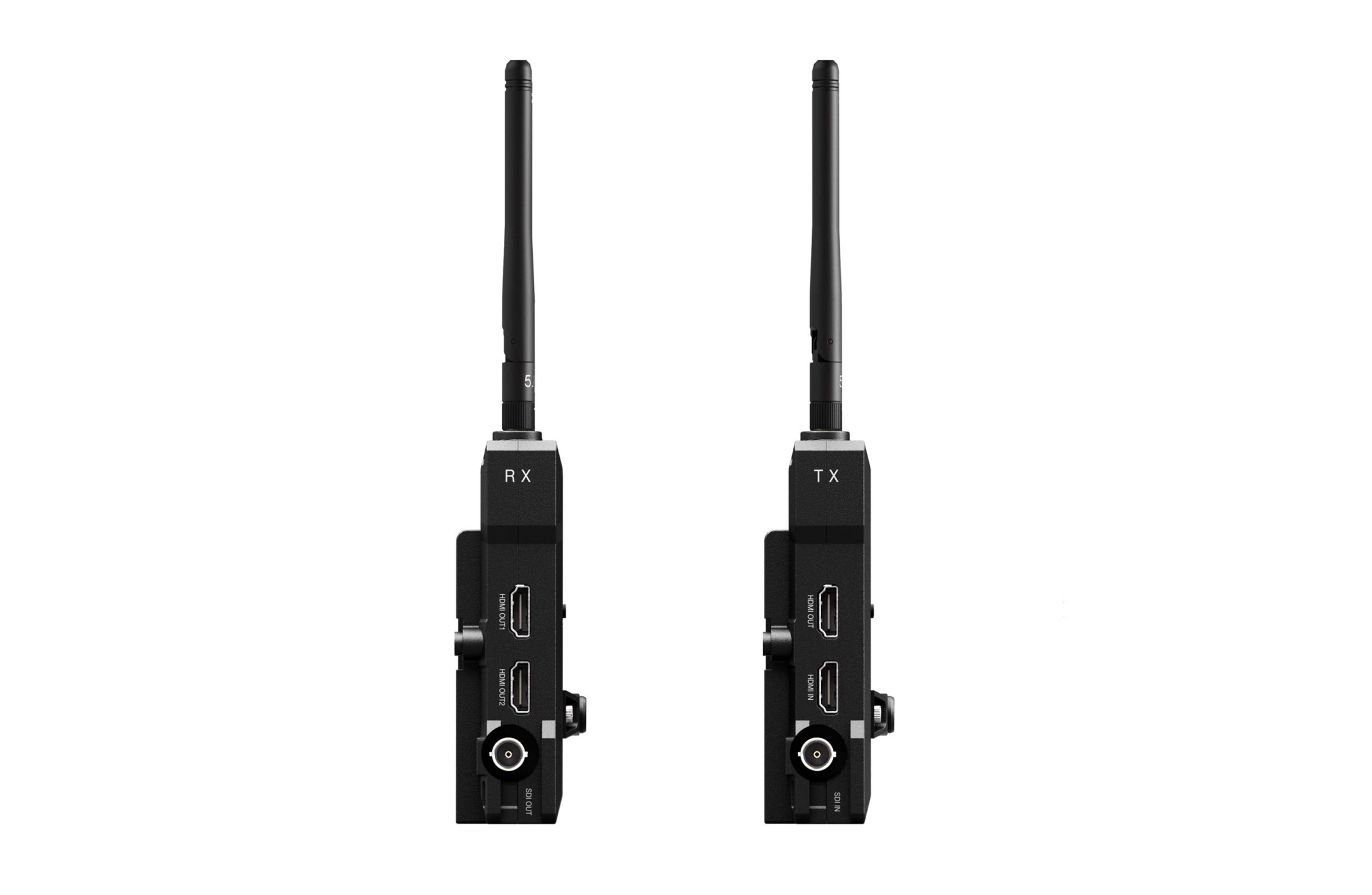

Côté connectiques, le TX-RX 4K est compatible SDI et HDMI afin de s’adapter à toutes les configurations. L’émetteur bénéficie d’une sortie HDMI par ailleurs, et le récepteur, quant à lui, de deux, en plus de la sortie SDI.

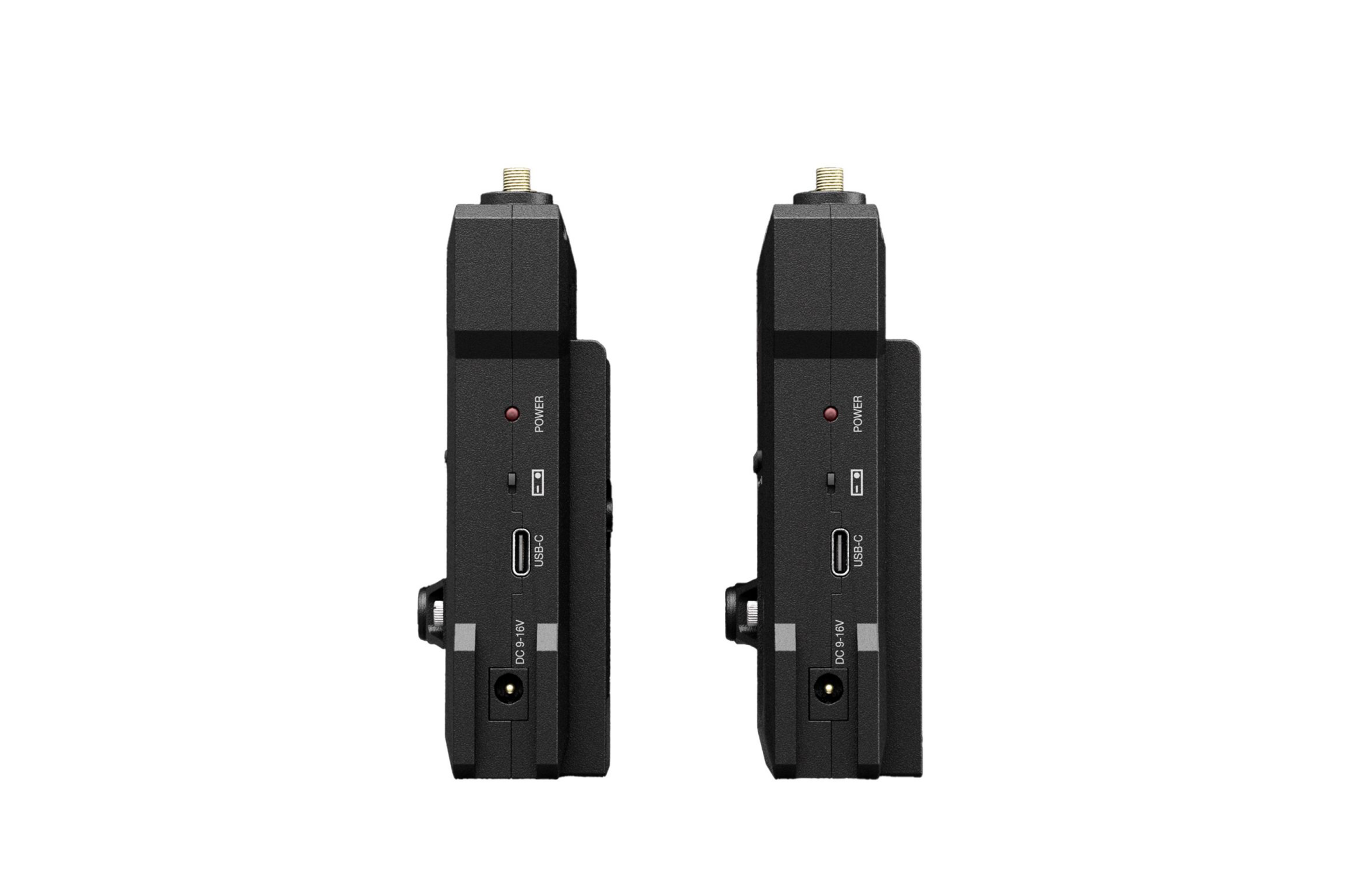

Au niveau de l’alimentation, les boîtiers accueillent un port USB-C, une plaque pour batteries NP-F, et un prise DC (9-16V). Pour la dernière, il aurait été préférable un connecteur plus sécurisant, par convention, un Lemo 2.
