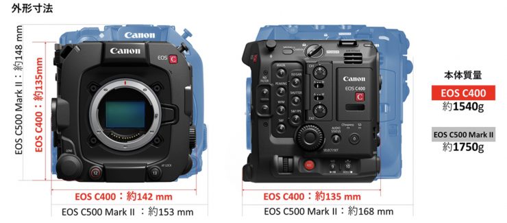

La Canon EOS C400 est plus « cubique », 142 × 135 × 135 mm contre 153 x 148 x 168 mm pour la C500 Mk II. Un petit plus pour la monter sur une nacelle stabilisée (gimbal).
Le corps caméra est aussi un peu plus léger, 1540 g contre 1750 g, toujours pour la C500 Mk II. Ces 200 grammes sont à relativiser, tout équipée (grip, poignée, LCD, cartes et batterie), une C400, c’est environ 3,1 kg, contre environ 3,2 kg pour une C500 Mk II...
À titre de comparaison une Canon C70, pareil, tout équipée, c’est environ 1,5 kg, une Sony FX6, environ 2,6 kg, une Sony FX9, qui sera peut-être plus pertinente pour comparer ce qui est comparable (plusieurs sorties vidéo, le sur-échantillonnage depuis 6K), un peu moins de 5kg.
Autrement dit, ce n’est pas lourd, compte tenu de la technologie embarquée, mais il faudra quand même le porter !

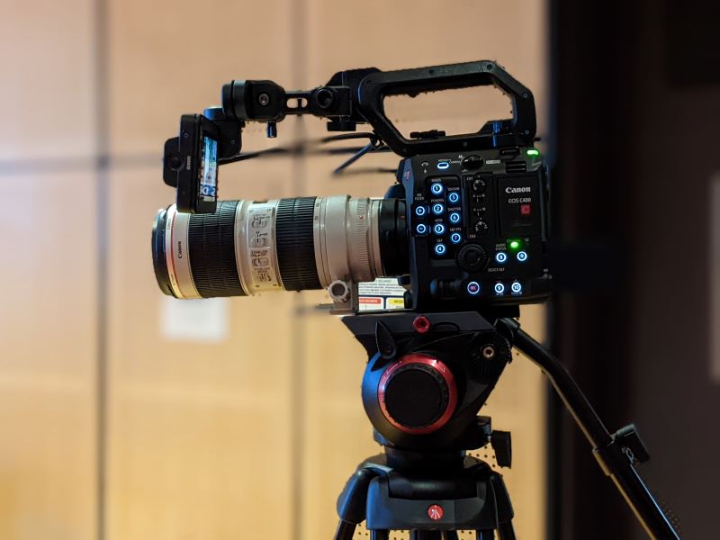

L’assemblage est d’excellente facture, ça respire la qualité et la solidité (magnésium).
La nouvelle poignée avec son système de fixation en trois points, sans outil, est très bien pensée. Rapide, simple, confortable et surtout, fiable.

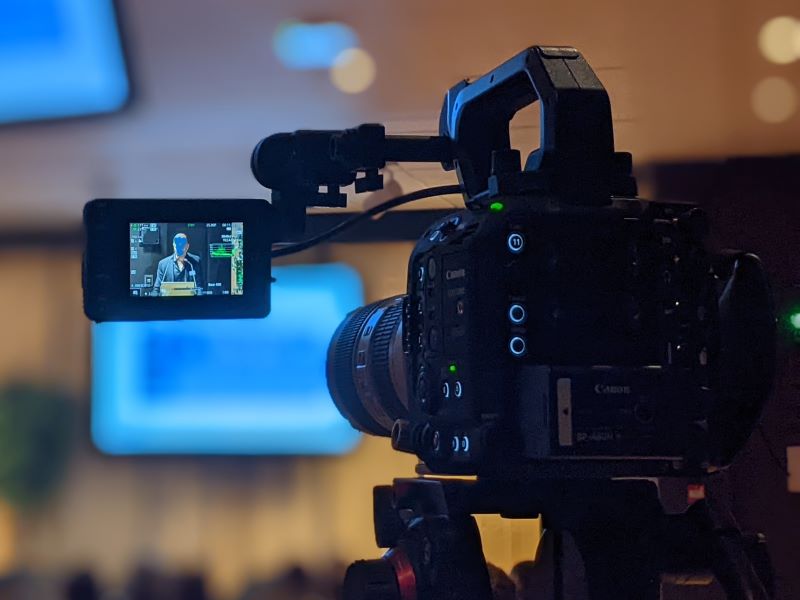

Le système d’accroche du LCD a été grandement amélioré, on peut facilement l’éloigner ou le rapprocher selon ses goûts et ses besoins. J’aurais préféré un système de serrage sans outil pour la tige perpendiculaire à la poignée, mais enfin, on ne devrait pas avoir à y revenir souvent, la clef Allen est acceptable.
Les 18 boutons (dont deux sur le grip, et trois sur le LCD, on s’en reparle après…) configurables à volonté, qui disposent d’un rétro-éclairage, sont très agréables à utiliser. Tout comme les trois joysticks. On évite le côté « cheap » de la C70 (le joystick aléatoire...). C’est clairement beaucoup plus haut de gamme.
L’écran est tout de même celui de la Canon C70, 3.5 pouces, 2,76 millions de points (1280 × 720). Il présente le même petit défaut de centrage, un léger décalage sur la droite, et un peu de surface d’affichage de « perdue ».
Je regrette un peu les 4,3 pouces du LCD LM-V2 de la C500 Mk II/C300 Mk III. Heureusement, contrairement au LCD de la C70, il dispose de 4 boutons (les 3 déjà évoqués et un « Menu ») et d’un joystick...
J’apprécie grandement de retrouver des boutons sur le côté du LCD, cela permet de pouvoir gérer l’autofocus facilement, avec la même main, celle qui sélectionne l’endroit de la mise au point, via l’interface tactile, on peut aussi basculer sur un « tracking des yeux », ou verrouiller/déverrouiller l’AF, selon ses besoins.

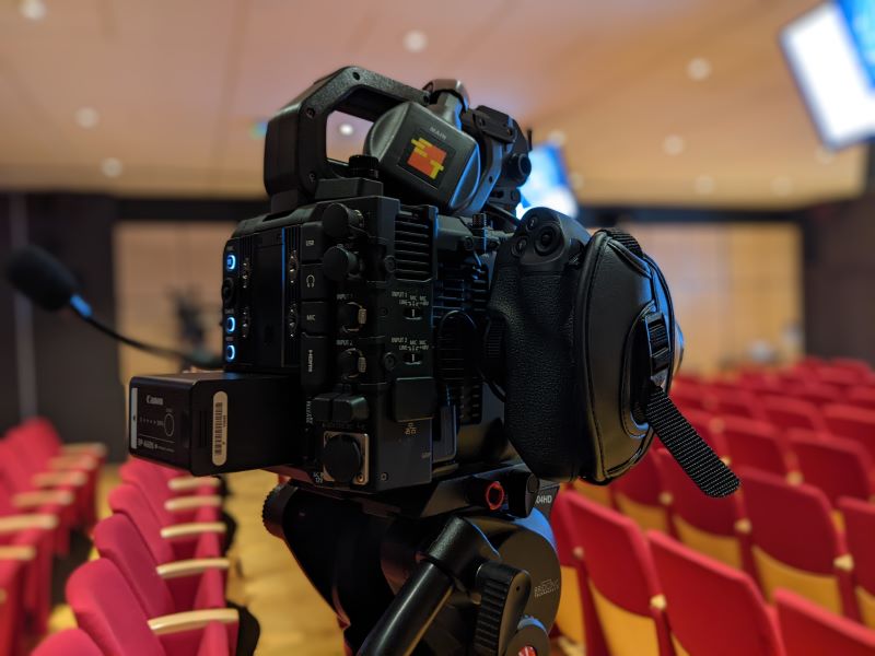

C’est véritablement un des points forts de la machine. Elle dispose d’une sortie USB-C (pour le LCD, la connectique est sécurisée, ça me semble assez robuste), une sortie HDMI, et de deux BNC, un 4k SDI-12G et un « Moniteur » 2K SDI-3G.
Sur chacune de ces sorties, il est possible, simultanément, d’afficher un signal vidéo d'un espace couleur différent et/ou une LUT différente (y compris CUSTOM, on peut en charger plusieurs dans la caméra).
Ainsi il sera possible d’envoyer une image à la réalisation, via le SDI-12G, avec le look envisagé pour le film, de regarder du LOG via la sortie moniteur, du REC709 via le LCD et de profiter du HDMI d’une autre manière encore, si nécessaire...
Ce n’est pas si courant, il y a souvent des limitations importantes à ce niveau (soit le signal est dupliqué, soit la sortie n’est pas disponible dans tel ou tel usage, selon configuration...), y compris sur des caméras très haut de gamme.
Outre les différentes sorties vidéos, on retrouve une connectique complète : Ethernet, Lens, TC, Genlock/Sync, Remote et le Wi-Fi est intégré.

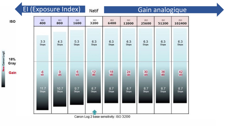

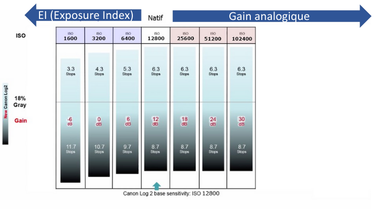

Triple ISO Natifs
Bien sûr, tout le monde attendait le constructeur sur cet aspect là. Force est de constater que oui, ça marche… et même plutôt très bien.
En Clog 2, 12800 ISO natif, c’est très propre, le bruit est contenu, l’image n’est pas trop lissée (moins qu’avec une FX6), ça reste naturel, c’est très réussi. Y compris en Cinema RAW Light (avec ce que ça implique lorsqu’on tourne en RAW : il faudra denoiser en postprod).
Pouvoir tourner à 800, 3200 et 12800 ISO, c’est vraiment très confortable. Cela fait de la C400 un outil polyvalent, je pense plus particulièrement à l’usage en docu. On peut bien sûr jouer avec l’EI sous l'ISO natif ( si on veut encore minimiser le bruit. On pourrait même devenir feignant et laisser des ND enclenchés lorsqu’on fait des aller/retours intérieur/extérieur.
Si les concepts d'EI, d'ISO analogiques sont obscurs pour vous, nous vous conseillons de lire notre Guide des ISO ou encore la testbox de l'EOS R5C qui explique le fonctionnement "EI" sous l'iso natif de la caméra Canon.
Plus sérieusement, c’est diablement efficace, et on sera rarement obligé de passer de tout à rien (suivez mon regard...), grâce au palier intermédiaire. C’est un bel équilibre.
En ce qui concerne la fiction, peut-être qu’on pourra aussi le voir comme un choix artistique, déterminer son niveau de grain selon le projet… Voire, éclairer à moindre frais.
C’est cool, voire, c’est très cool.
Mais il faut quand même relativiser l’apport de cette fonctionnalité... Fort heureusement, on peut faire de beaux films sans dual, ni triple native ISO.
Je vous recommande à ce sujet l’interview du directeur de la photographie Vincent Mathias, qui a tourné « Au revoir là-haut » à "seulement" 2000 ISO, en Alexa mini (avec des Canon K35). Avec très peu de lumière. Ce film d’Albert Dupontel est juste magnifique (César de la meilleure photographie 2018).
Tout cela pour dire que c’est probablement plus important d’avoir deux SDI pour un live « multicam », ou du RAW 12 bit Log pour un projet d’étalo un peu ambitieux, voire un AF qui marche en reportage… Que de pouvoir tourner à 12800 ISO. Même si c’est cool de pouvoir tourner à 12800 ISO…
Remarquons un truc un peu agaçant. Lorsqu’on change de base ISO, la caméra rappelle le dernier réglage utilisé dans ladite base.
Donc, si vous passez de la base 800 ISO, à 800 ISO (par exemple), à la base 12800 ISO, il est parfaitement possible de retrouver brutalement à 25600 ISO… Si c’est le réglage utilisé la fois d’avant, il y a 3 semaines, éventuellement…
Il serait bien plus cohérent que le changement de base n’affecte pas l’ISO enclenché (allez, un petit firmware et on ne s’en parle plus).

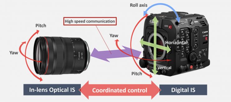

Stab
Juste pour préciser que le capteur est fixe, il n’y a pas d’IBIS sur cette caméra.
Il y a une stabilisation électroniques 5 axes que l’on peut utiliser au besoin (avec deux niveaux de crop), y compris avec des objectifs manuels et anamorphiques (il faudra préciser la focale si l’optique ne communique pas cette information).
Personnellement je considère que c’est une très bonne chose, on peut monter cette caméra sur un gimbal ou un Steadicam, un Trinity ou une solution hybride (type Steadimate-RS ou Tilta Float).
Ceux qui sont venus à l’événement stabilisation du Repaire ont pu constater que ça donnait de bien meilleurs résultats que l’IBIS, qui parfois, se plante lamentablement…

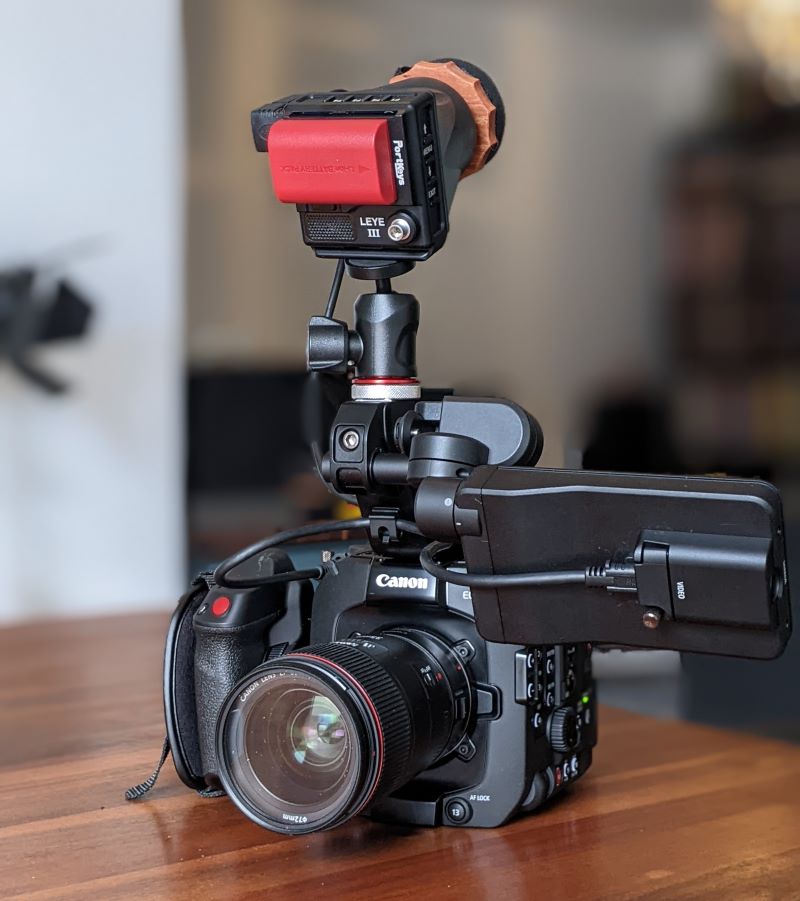

Plus grave, et c’est à mon avis clairement le point discutable de la Canon C400, il manque cruellement d’un EVF ! C’est assez déroutant sur une caméra de cinéma numérique se voulant un peu haut de gamme...
C’est d’autant plus dommage qu’il existe un EVF V-50 pour C300Mk III et C500 MK II, ça ne semblait pas bien compliqué de conserver le port dédié à cet usage, à l’arrière du boîtier. On n’avait plus qu’à l’acheter...
La sortie USB-C utilisée par le LCD de la Canon C400 ne semble pas être compatible avec d’autres moniteurs vidéo à ce format :
source : CVP
Peut-être avec l’EFV USB-C de chez Blackmagic ? (quelque part, ça serait amusant que ça fonctionne !)
On espère surtout que Canon travaille sur un accessoire adapté (éventuellement avec un partenaire, comme Smallhd pour le LCD de la RED Komodo).
En attendant, il est possible d’utiliser les sorties SDI ou HDMI, pour y connecter, classiquement, l’EVF d’un constructeur tiers (on ne pourra pas contrôler la caméra).
