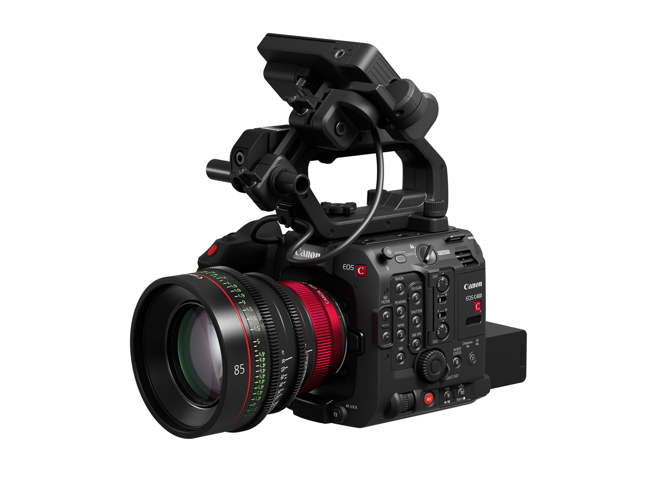

Mais c’est réellement la sortie de la Canon C400 qui signe l’arrivée de la monture RF dans la gamme EOS Cinema.
La C400 vient renouveler la gamme professionnelle de Canon, caractérisée par des connectiques professionnels (SDI 12G, Monitor Out, mini XLR), options d’enregistrement et d’alimentation répondant aux différents besoins des tournages professionnels, dans des boîtiers robustes (magnésium), à l'ergonomie étudiée (points de montages, poignée et grip amovibles...).

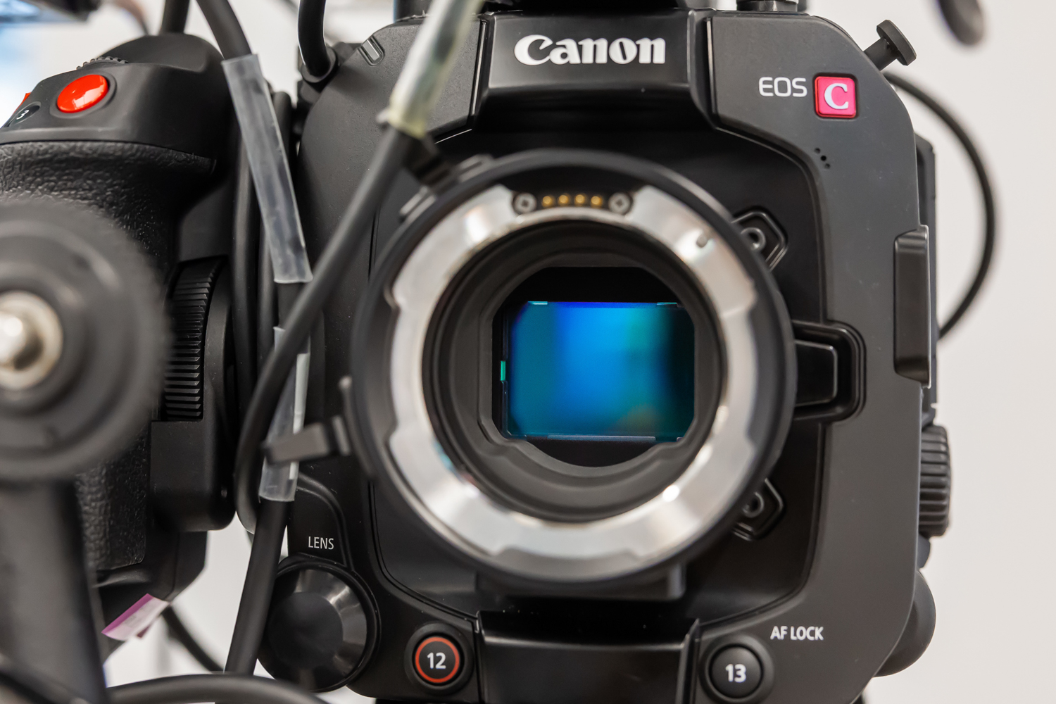

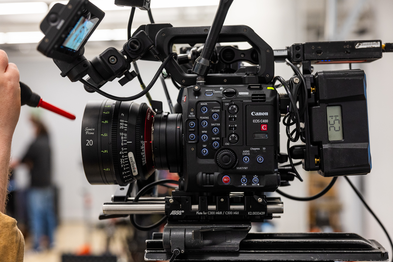

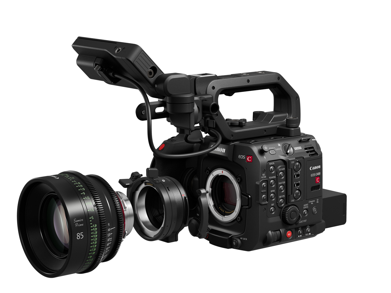

On pourra monter dans tous les cas l’ensemble du parc optiques EF sur la C400, et profiter de l’AF via un adaptateur, ou encore bien entendu des optiques de cinéma en PL.
Canon sort en même temps que la C400 un adaptateur de monture PL-RF, qui offre une connexion sécurisée avec 2 plaques de verrouillage.
Cet adaptateur permet la prise en charge complète de la technologie Cooke/i pour la capture des métadonnées.

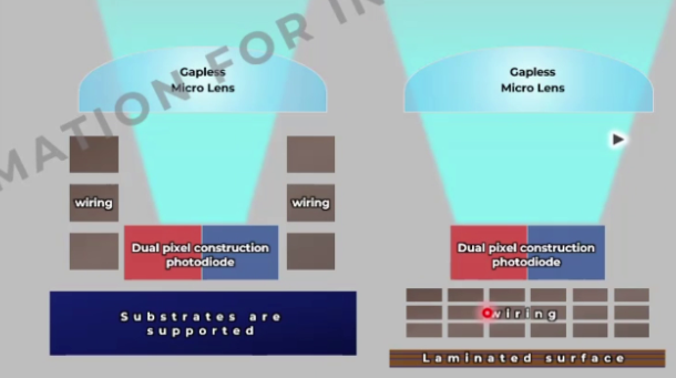

Le capteur full frame de la Canon EOS C400 embarque 26.7 millions de pixels, dont 19 millions effectifs, avec 6000x3164 pixels.
Le capteur est de conception rétro-éclairé BSI (back side illuminated), avec la promesse d’une “plus grande efficacité de collecte de la lumière, une plus grande sensibilité et moins de bruit”.
La structure du capteur permet également une lecture plus rapide des photosites, et un rolling shutter réduit.

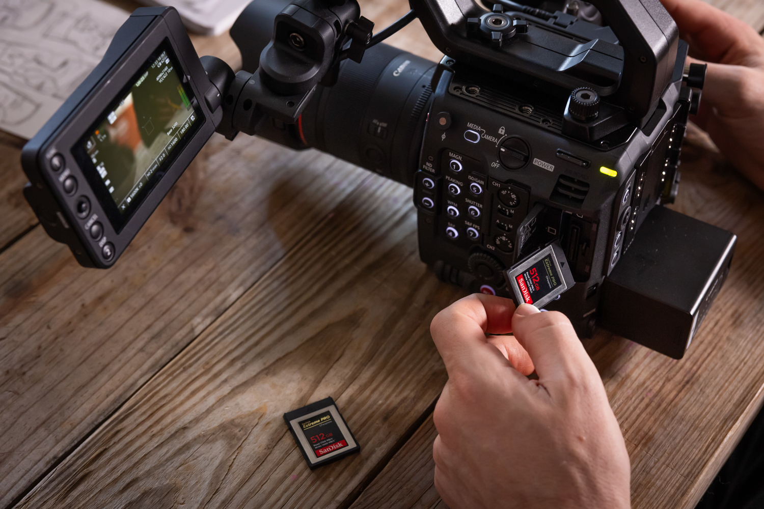

6K/60p en RAW, 4K Haute qualité
La caméra enregistre
- jusqu’en 6K/60p en Cinema Raw Light, dans trois niveaux de compressions (RAW HQ, RAW ST, RAW LT) sur cartes CF Express type B (un slot).
- jusqu’en 4K/120p en XF-AVC 4:2:2 10bit (encapsulé dans du MXF), sur-échantillonnée à partir de la 6K, sur cartes SD v90 (un slot), même en parallèle de l'enregistrement RAW.
La 4K sera sur-échantillonnée à partir de la résolution 6K jusqu’en 60p.
La caméra enregistre également dans deux nouveaux formats XF-HEVC S (H.265 / HEVC) et XF-AVC S (H.264 / AVC) encapsulés dans du .mp4.
Ces deux nouveaux formats permettent des noms de fichiers plus longs, permettant d’intégrer plus d’informations, avec des structures de fichiers complexes similaires à celles des .mxf. Les noms de fichiers sont conservés entre le fichier principal et le fichier proxy.
La caméra peut également enregistrer en mode Proxy (mêmes codecs en débits réduits).

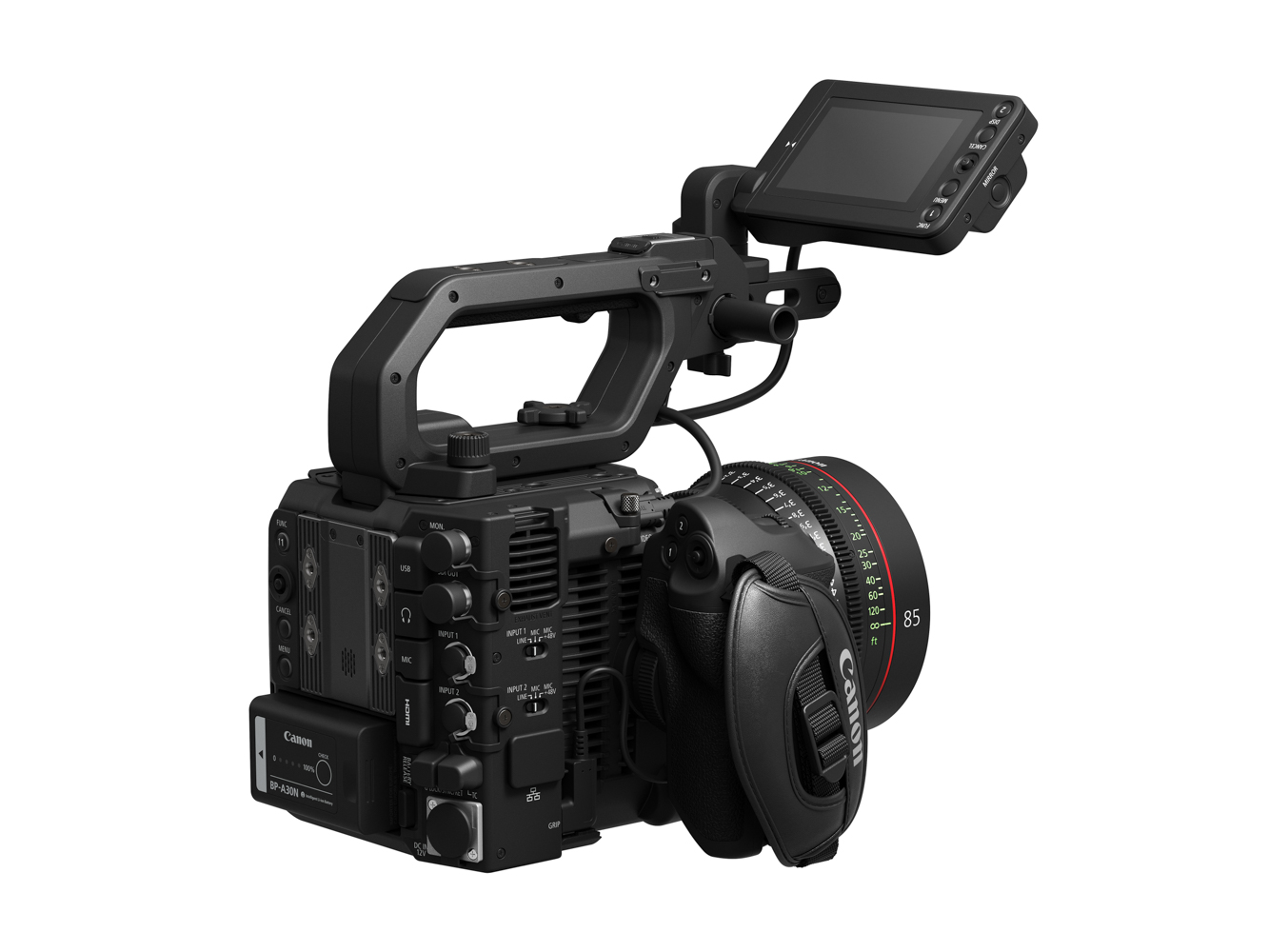

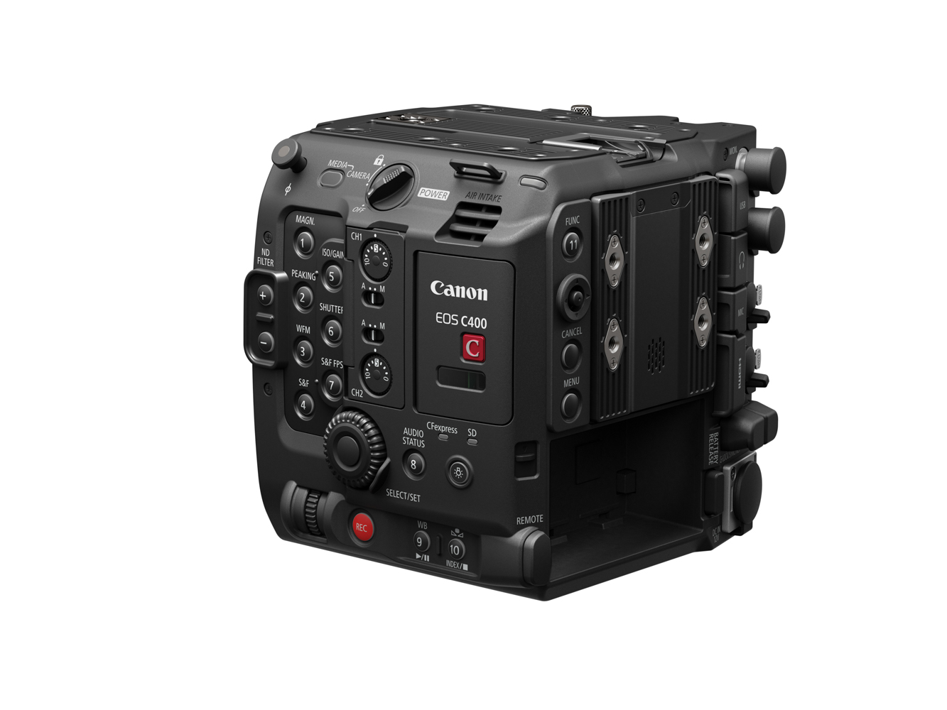

Nouveau design plus compact, plus de viseur

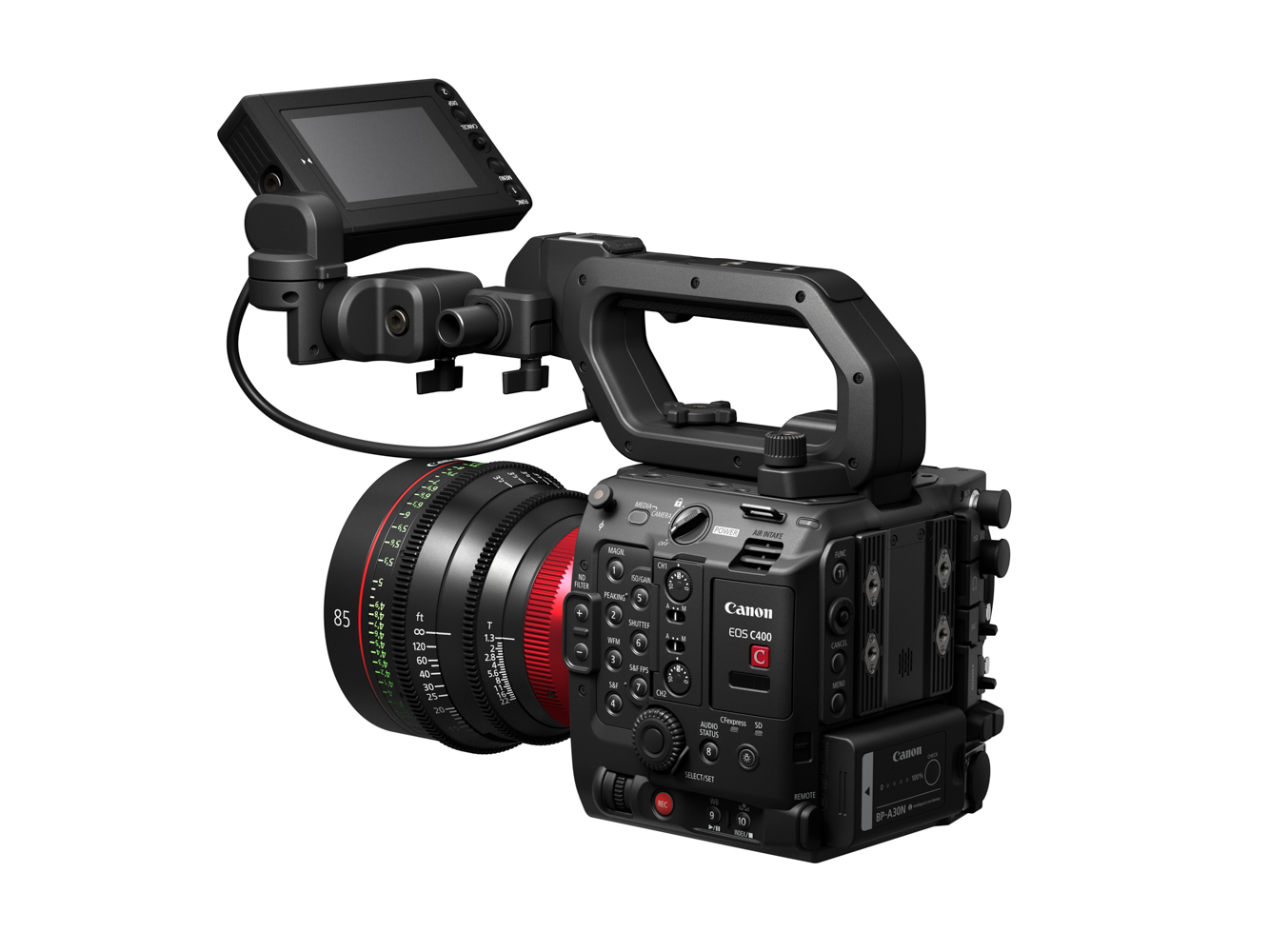

La C400, à l’image des autres caméras de la gamme EOS Cinema, propose une ergonomie modulaire.
Elle est légèrement plus compacte et légère que la C500 Mark II, avec ses dimensions de 142mm x 135mm et ses 1.5kg, contre 152,6 x 167.8mm et 1.75kg pour la C500 Mark II.
Malgré cette compacité, la nouvelle caméra intègre en natif certaines options de connexions qui n’étaient proposées pour la C500 Mark II qu’au travers de systèmes d’extensions payantes (le Wi-Fii notamment, la prise ethernet, le port lens, la prise DIN, Lanc…).
La caméra est notamment compatible avec les objectifs Cine-Servo sans système extérieur au travers du connecteur 12 broches de la prise Lense.
La caméra propose au total 18 boutons assignables, dont 13 sur le corps, 3 sur le grip, 2 sur l’écran LCD.
Le support de l’écran LCD tactile de 3,5” et 2,76 millions de pixels (contre 4,3” sur la C500) a été amélioré, il permet maintenant une rotation sur 360° de l’écran, et offre un nouveau système de glissière pour pouvoir positionner l’écran à la distance souhaitée. La connectique de l’écran est en USB-C et verrouillable.
Comme sur les autres caméras de la gamme, la poignée supérieure a également évolué, elle peut être installée et désinstallée sans outils à l’aide d’une molette de vissage.
Nouveauté : la poignée embarque la griffe multi-fonction active.
Le nouveau grip dispose de 3 boutons assignables, d’un mécanisme de verrouillage de la rotation. Il est connecté à la caméra via une connectique USB verrouillable, il peut être déporté pour un usage à l’épaule via l'utilisation d’un câble d’extension USB-C tiers.
La caméra embarque toujours un système de filtres ND, mécaniques, qui permettent de filtrer de 2 à 10 stops de luminance.
On regrette l’absence de viseur sur cette nouvelle machine, qui n’est malheureusement pas compatible avec les viseurs existants de la gamme C300 / C500…

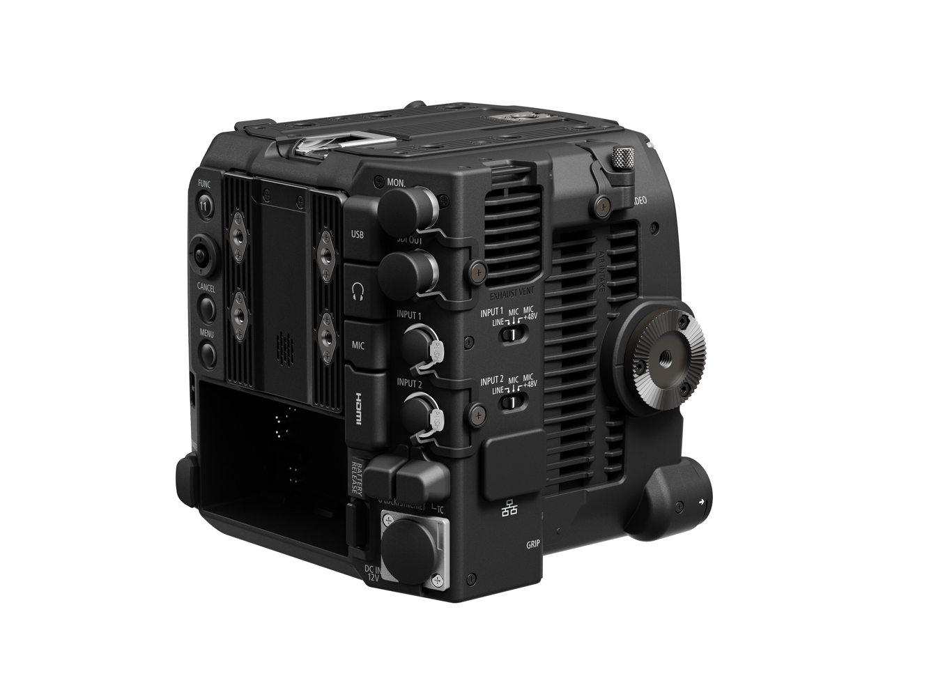

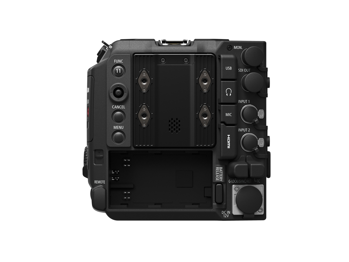

Au niveau des connectiques, la caméra dispose :
- de 2 ports SDI : 12G SDI & une prise Moniteur 3G-SDI
- d’un port USB-C
- d’une prise HDMI out type A
- d’une prise DC-IN 12V
- d’une prise Ethernet
- de deux sorties USB-c pour le grip et le LCD
- d’une prise Lens (12 pin) pour la connexion des optiques compatibles
- d’une prise Timecode & d’une prise Genlock/Sync
- d’une prise Remote pour connecter les télécommandes compatibles
La caméra dispose d’un wi-fi intégré.

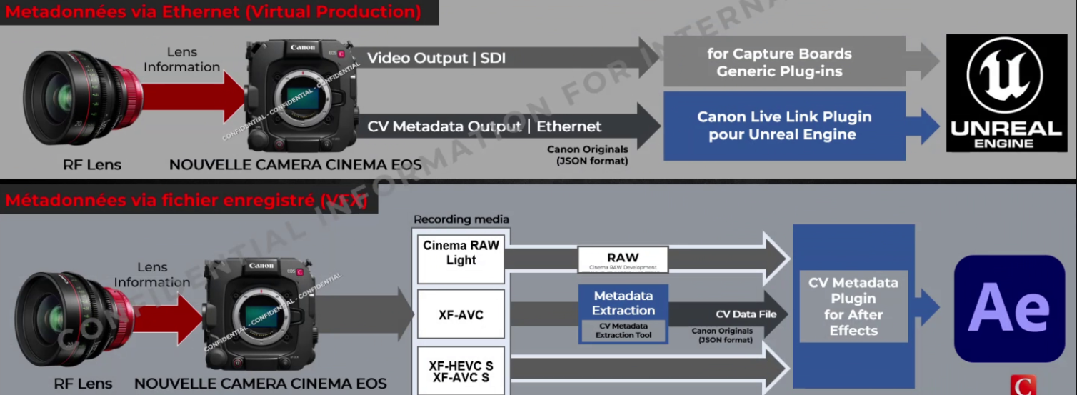

Canon se positionne également sur le marché de la production virtuelle avec la C400, qui permet, au travers de la monture RF, l’enregistrement et la transmission de métadonnées image par image, pour les process VFX et la production virtuelle :
- Via les télécommandes RC-IP1000 (pour contrôler jusqu’à 200 unités sur 20 groupes) et RC-IP100 (jusqu’à 100 unités en 10 groupes) au travers du XC Protocol et de la connexion ethernet,
- Application Remote Camera Controller pour contrôler jusqu’à 20 caméras (via ethernet ou wifi)
- Application Canon Multi Camera Control pour contrôler jusqu’à 4 caméras en 5 groupes (wifi)
- Browser Remote (directement via un navigateur internet) pour piloter une caméra solo à distance, ethernet ou wifi
Audio
La caméra dispose de deux ports mini XLR (les mêmes que sur la C70, qui nécessiteront des adaptateurs XLR vers mini XLR - qui ne semblent pas fournis - pour brancher vos micros), d’une prise casque et d’une entrée micro mini jack.
Les commandes de niveau audio ont été déplacées pour être positionnées du côté gauche de la caméra, donc du côté opérateur, plus cohérent avec un usage documentaire.
Le corps de la caméra embarque la griffe porte-accessoires multi-fonctions (reportable sur la poignée), compatible avec l’adaptateur audio TASCAM CA-XLR2d-C, qui permet de monter à 4 le nombre d’entrées XLR ou encore le micro canon DM-E1D, alimenté et piloté directement par la caméra.

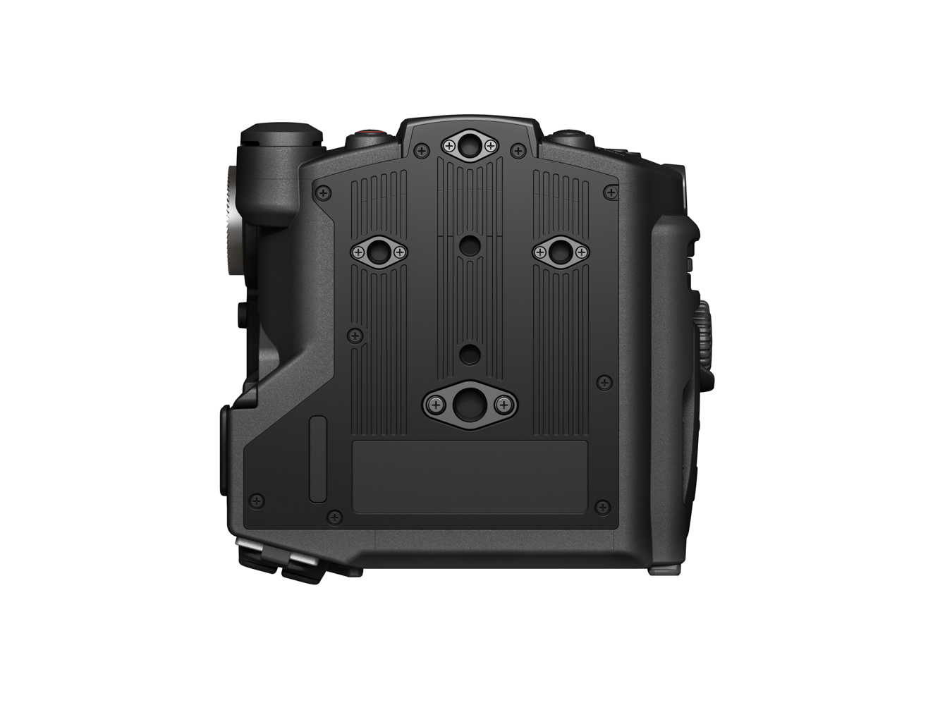

Les quatre trous filetés présents à l'arrière de la caméra permettront d'y fixer des supports d'accessoires à cet effet.
