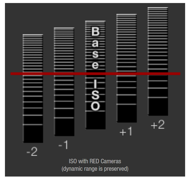

Ce mode de fonctionnement concerne des caméras comme par exemple la RED DSMC2 Dragon-X, la Sony FS7 (ou la PMW-F5/F55), La Blackmagic URSA Mini Pro G2 ou l'Arri Alexa (avec une nuance pour cette dernière, on y reviendra un peu plus tard).
Pour ces machines, lorsque l'on change le paramètre ISO, le signal issu du capteur n'est ici pas modifié par un circuit de gain analogique (du courant électrique), il reste exactement le même : le fonctionnement du capteur, ses performances, ne sont donc pas du tout impactées par un changement des ISO.
En effet, le DSP (Digital Signal Processor) va se contenter d'appliquer du gain numérique sur le signal reçu via le convertisseur analogique/numérique, éventuellement, si besoin, du gain numérique négatif.
Cette correction d'exposition est comparable (bien sûr, il faut aussi tenir compte du gamma) à celle qu'on peut effectuer en post-production, par exemple dans Premiere / Lumetri, un Resolve, voire, un Photoshop. On va tirer sur le signal, ou au contraire, l'enterrer...

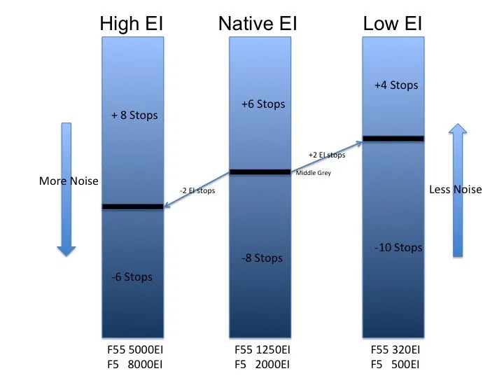

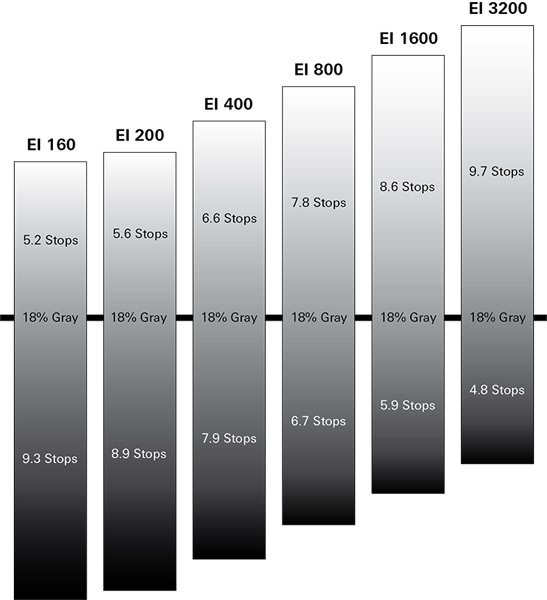

Répartition de la dynamique par ISO

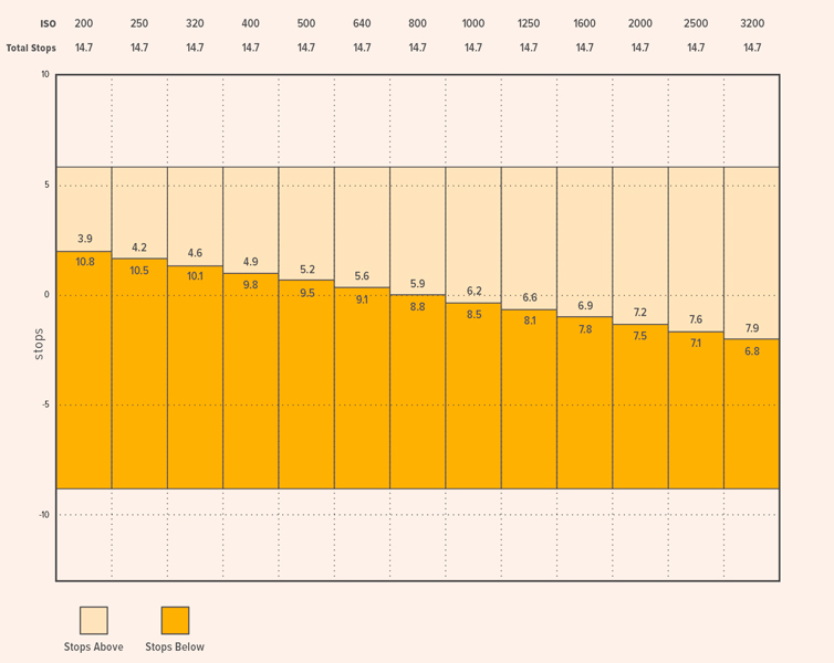

On peut regarder comment ça fonctionne exactement, par exemple avec une URSA Mini Pro
En Blackmagic Design Film (Log), la sensibilité native de la machine est de 800 ISO. Ce qui implique une répartition de la dynamique de 5,9 diaphs au dessus du gris moyen (18%), et de 8,8 diaphs en dessous.![]()
Si on change le réglage ISO, par exemple en choisissant 200 ISO, on va déplacer notre latitude, consacrer une part plus grande de la dynamique aux basses lumières (10,8 diaphs), et en avoir moins de disponible pour les hautes lumières (3,9 diaphs). Deux diaphs de moins donc, pour les hautes lumières, et deux diaphs de plus, à consacrer aux basses lumières, pour obtenir plus de détails dans les ombres.
Inversement, si on grimpe à 3200 ISO, on disposera de deux diaphs de plus pour les hautes lumières, et de deux de moins pour les basses lumières (par rapport au REI, à l'ISO dit natif, 800 ISO donc).
Cela fonctionne pareillement avec une Arri Alexa (en Arri Log C, le natif est 800 ISO) :
ou avec une RED Dragon-X (en REDlogFilm, le natif est 800 ISO).
C'est exactement la même chose avec une Sony FS7, qui fonctionne comme la F5 (le natif en S-Log 2 ou 3 est 2000 ISO, on notera que c'est différent pour la F55) :
Note de Greg : Sony est le seul constructeur qui a opté pour une sensibilité, on dira, relativement « élevée », en ce qui concerne cet ISO natif, ce qui n'est pas forcément heureux (quitte à disposer du même négatif pour tourner en extérieur et en intérieur, il me semble qu’une option vers les 800 ISO est un compromis plus raisonnable – j'ai toujours eu du mal avec cet ISO natif, bien trop élevé à mon goût. J'en ignore la raison (une trop grande confiance dans la qualité de leurs capteurs ?). Toujours est-il, et on le verra plus loin, que le constructeur est depuis revenu vers des valeurs similaires à celle de la concurrence...
On peut donc dire que ces caméras sont chargées avec un seul et unique négatif, à laquelle on applique du gain numérique, des corrections d'exposition, des "Exposure Index".

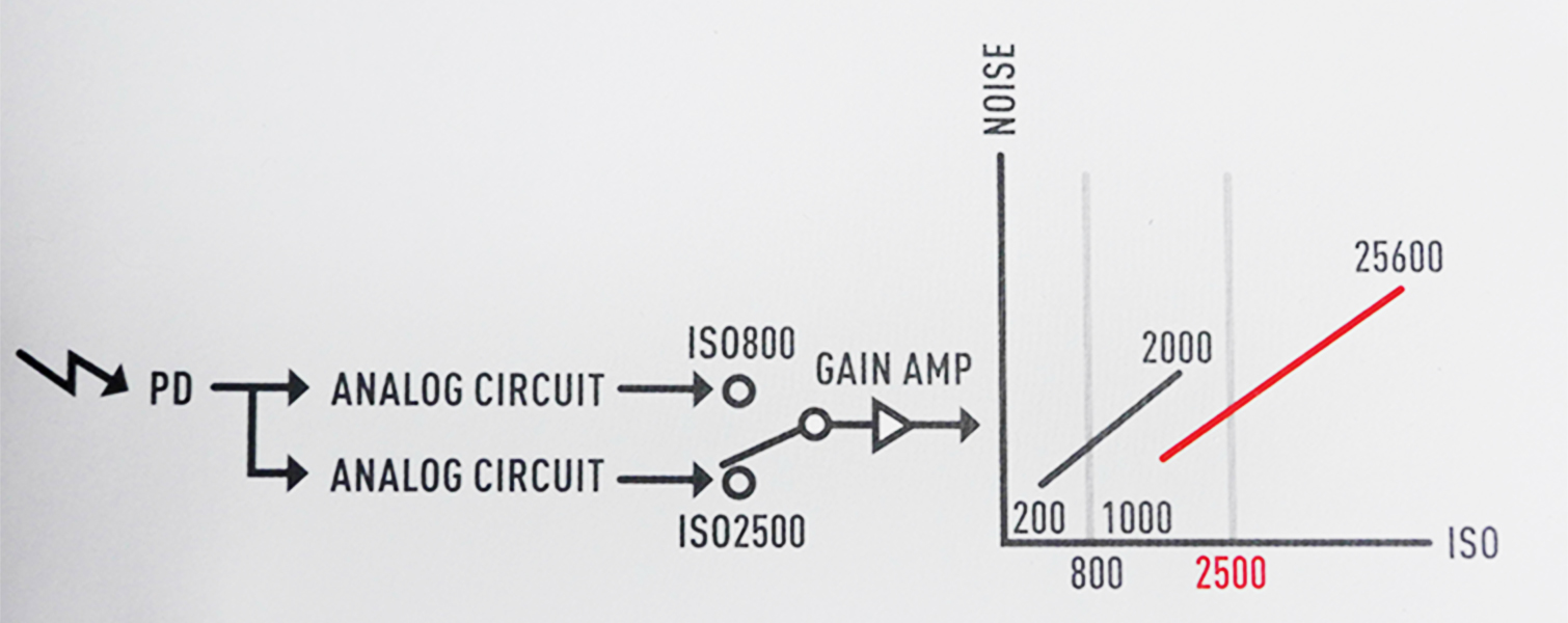

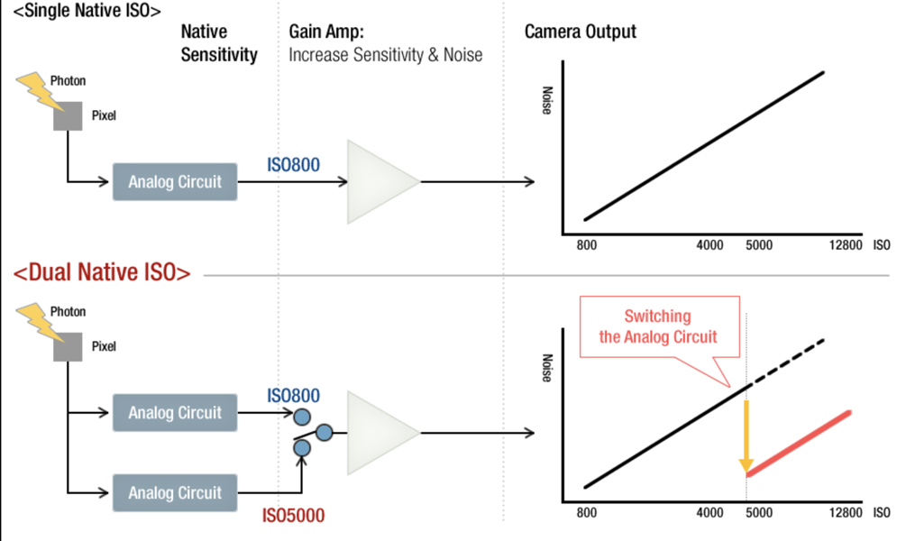

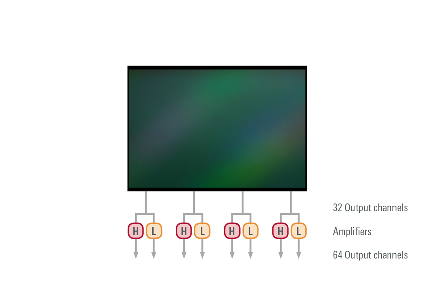

Le gain analogique : Dual native ISO
Ici on se parle de machines telles que la Panasonic VariCam (mais aussi de l'EVA-1), la RED DSMC2 Gemini, la Sony FX9 (et la Venice), et la Blackmagic Pocket Cinema Camera 4K/6K.
Le signal issu du capteur est amplifié par du courant électrique, du gain analogique, pour ce qui est des deux ISO concernés, et seulement ceux là.
Concrètement cela va impacter la sensibilité, la nature du bruit. Si on compare les deux ISO natifs, donc deux niveaux d’amplifications analogiques, deux niveaux de voltage différents, la répartition de la dynamique restera la même, et les ISO intermédiaires seront obtenus via du gain numérique (des corrections d’expositions, exactement comme dans le fonctionnement EI).
Autrement dit, on peut dire qu'on dispose maintenant, dans une une même caméra, de « deux pellicules ». Et on appliquera, en baissant ou diminuant l’ISO à partir de l’ISO natif sélectionné, une correction d'exposition numérique (gain numérique ou EI) à ces deux états, exactement comme expliqué précédemment.

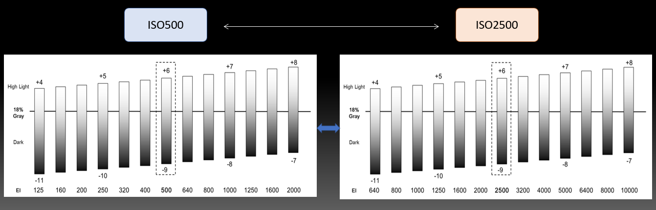

Regardons comment ça se présente avec une Sony Venice :
On constate qu'on a exactement la même répartition de la dynamique, que ce soit à 500 ISO (premier ISO natif, en S-Log 3) ou à 2500 ISO (second ISO natif, en S-Log 3).
Donc, 6 diaphs au dessus du gris neutre (18%), pour les hautes lumières, et 9 diaphs en dessous, pour les basses lumières.
Le signal a juste été amplifié analogiquement (plus de courant), ce qui se traduira forcément par une augmentation du bruit (donc, un moins bon rapport signal/bruit) sur l'ISO le plus élevé (qui restera tout de même très propre, compte tenu des performances du capteur et de la bonne gestion de cette problématique pour ce constructeur, et d'autres).
Les ISO intermédiaires seront le fait du gain numérique, caractérisé par un déplacement de la dynamique, vers les hautes ou les basses lumières.
C'est bien sûr aussi le cas de la Sony FX9 (800 ISO/4000 ISO en S-Log 3) - Note de Greg : on remarquera qu'ils se sont calmés, chez Sony, sur la course aux ISO base élevés...
Le fonctionnement est similaire avec une RED Gemini (800 ISO/3200 ISO), une Panasonic VariCam (800 ISO/5000 ISO, 800 ISO/2500 ISO pour l'EVA-1), une BMPCC6K (400 ISO/3200 ISO).

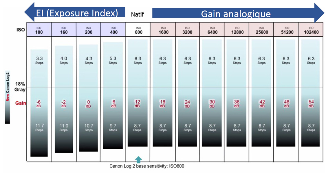

Répartition de la dynamique selon les ISO
En Canon Log 2, la sensibilité native de la machine est de 800 ISO. Ce qui implique une répartition de la dynamique de 6,3 diaphs au dessus du gris moyen (18%), et de 8,7 diaphs en dessous.
Si on change le réglage ISO, par exemple en choisissant 100 ISO, on va déplacer notre latitude, consacrer une part plus grande de la dynamique aux basses lumières (10,7 diaphs), et en avoir moins de disponible pour les hautes lumières (3,3 diaphs). Trois diaphs de moins donc, pour les hautes lumières, et trois diaphs de plus, à consacrer aux basses lumières.
Inversement, si on grimpe à 3200 ISO, on disposera de la même dynamique qu'à 800 ISO. Pareil à 6400 ISO, pareil à 12800 ISO (le bruit augmente, bien sûr).
Concrètement, en dessous de 800 ISO, on fonctionne en gain numérique (EI), comme une FS7 ou une Alexa, et à partir de 800 ISO et au dessus, on est en gain analogique (éventuellement combiné avec du gain numérique).
