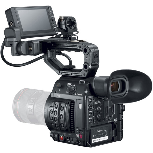

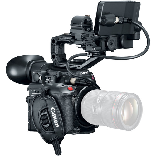

L'ergonomie :
La C200 a été pensée comme modulaire. Cela a ses avantages, on peut relocaliser l'écran comme on le souhaite (si par exemple on veut monter la caméra sur une grue), déposer la poignée et le grip latéral (dans l'idée de pouvoir installer la machine sur un gimbal) mais cette souplesse implique aussi quelques inconvénients. Si on veut que la bestiole rentre dans un gros sac à dos, il faudra démonter l'écran, le support de ce dernier et la poignée (on peut laisser le grip en place, si on dispose d'un grand sac). Contrairement à la C100 Mk II, dont la poignée s'installe au moyen d'une vis à main (c'est l'affaire de quelques secondes, il ne reste plus qu'à ouvrir l'écran et à tourner) il faudra prévoir un peu plus de temps pour la mise en œuvre d'une C200.
La poignée, c'est deux vis, dont une seule est à main. Il faudra s'armer de la clef allen fournie avec la machine pour serrer l'autre, se battre avec les rondelles (d'une qualité « discutable », elles ont tendances à ne pas rester sur la tige filetée, donc, à se perdre...), répéter la tâche avec la visserie du support d'écran (une seule vis, à main, si on a laissé le LCD attaché au support, sinon, re-clef allen), et enfin, relier ce dernier à la caméra, via le câble vidéo dédié. Ouf
Pour les tournages dans des environnements difficiles (concert, usine, sable, neige, pluie), on ne pourra pas protéger l'écran rapidement en le repliant dans le corps de la caméra, ce qui peut s'avérer parfois loin d'être pratique (d'autant plus s'il faut tout démonter pour ranger l'ensemble dans un sac, avant de devoir tout ressortir...). On s'y fait (ce n'est pas une grande baroudeuse type PD-170).
La C200 est beaucoup moins lourde qu'une C300 Mk II, elle est aussi beaucoup plus confortable à utiliser, les entrées audio sont intégrées au boîtier et toutes les fonctions sont accessibles via ce dernier (c'est beaucoup plus pratique que d'en avoir une partie déportée sur le haut de la poignée). Toute équipée (sans optique), elle pèse 2745 grammes, ce qui n'est pas rien (à comparer aux 3435 grammes de la C300 Mk II).
Une C100 Mk II, elle, reste sous les deux kilos (1950 grammes), les 800 grammes en plus de la C200 se font bien sentir en fin de journée, même si ça reste une caméra que je qualifierais de relativement légère (je trouve aussi qu'elle est beaucoup plus confortable à utiliser qu'une Sony FS7).
Le viseur est très agréable (c'est celui, je crois, de la C300 Mk II), l'écran tactile est de bonne facture (il est dommage qu'on ne puisse augmenter sa luminosité en maintenant « DISP, » comme sur les autres produits Canon... Il faut passer par le menu ou dédier une fonction. Cela sera peut-être corrigé lors d'une prochaine mise à jour).
Le boîtier me semble parfaitement bien conçu et solide, on peut regretter que les aérations ne soient pas tropicalisées (et le bruit de la ventilation, qui est tout de même un peu plus présent que sur une C100), mais dans l'ensemble, c'est un bel objet.
La monture EF semble être plus solide que celle de la C100 Mk II (qui n'est pas en sucre), mais je ne recommanderais pas d'y laisser trop longtemps une optique lourde et longue (type 70-200 F2,8 IS). Cela fonctionne, mais il est préférable, à mon sens, d'utiliser un rig avec un support d'objectif. À titre d'information j'utilise une base plate SmallRig pour Canon EOS C100/C100 Mark II/C300 Mark II et Sony FS7 1740 (SmallRig Épaule Plaque de Base avec 15mm Pince de Tige LWS pour Canon EOS C100/C100 Mark II/C300 Mark II et Sony FS7: Amazon.fr: High-tech).
