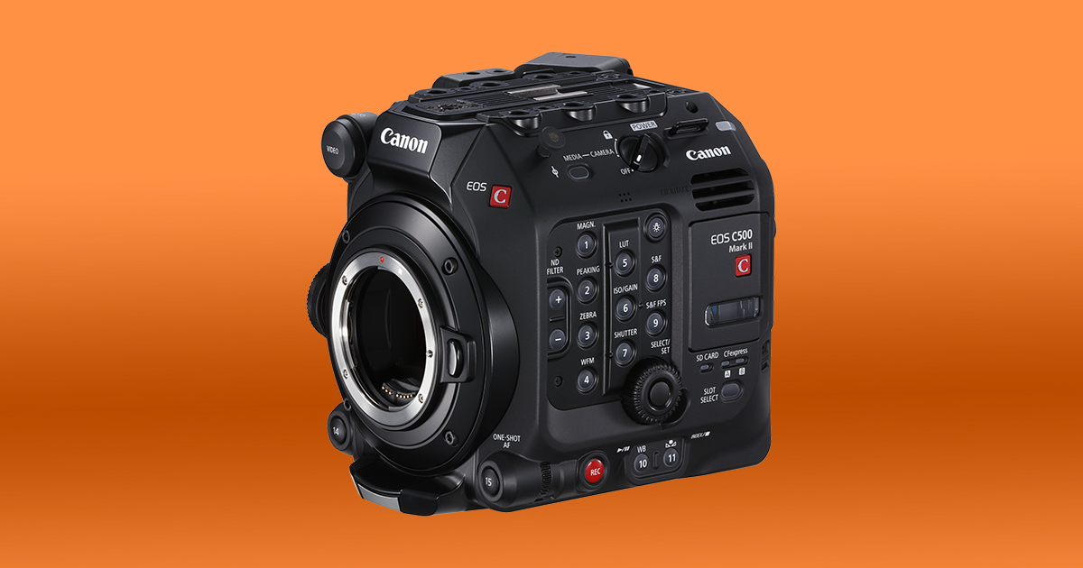

Principales caractéristiques de la Canon C500 Mark II
- Capteur Full Frame 5,9K
- Monture interchangeable EF / PL
- Canon Raw Light en enregistrement interne) & XF-AVC (H.264)
- Enregistrement en 5.9K/60p (Raw Light uniqu.) et 4K/60p, 2K/120p (en mode crop Super 16)
- Enregistrement 4K 60p 4:2:2 10-bit en XF-AVC
- Filtres ND Internes
- 2 slots CF Express, 1 slot SD (pour les proxys)
- Poids 1.7kg

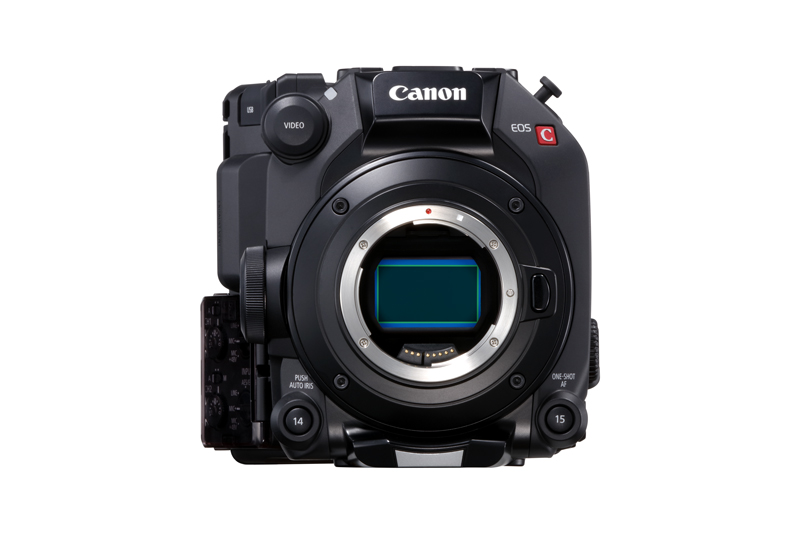

Le capteur de la C500 mark II mesure 38.1mm x 20.1mm, avec donc un ratio 17:9 (DCI), pour une résolution maxi de 5.9K (5952 x 3140 lignes) et une dynamique annoncée de + de 15 stops.
Des modes Super 35mm et Super 16mm sont disponibles, pour utiliser des optiques correspondantes sans vignettage, grâce à un crop opéré dans le capteur.

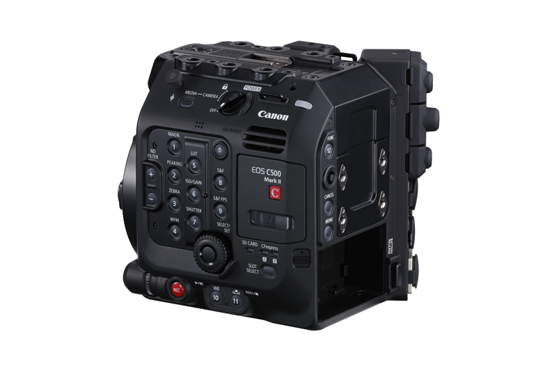

La caméra bénéficie de filtres ND internes, et permet également de charger des LUT, affichables via un bouton “LUT” dédié.

Le boîtier est compact, largeur 153mm x hauteur 148mm x longueur 168mm (contre 144 × 153 × 179 mm pour la C200) et assez léger avec 1,7kg (contre 1,4kg pour la C200).
La C500 Mark II se veut résolument modulaire, embarquant en standard les fonctionnalités indispensables pour tourner, et proposant de le customiser par des accessoires ou extensions, pour adapter l’ergonomie, la connectique, l’alimentation, à ses besoins.

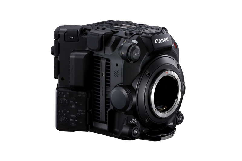

Nouveauté majeure pour cette caméra : la monture est interchangeable !
La C500 mark II est livrée en standard en EF, il est possible de la changer pour une monture PL (1600 € environ) au moyen d'une clé allen.
Le boîtier est livré avec le moniteur LCD LM-V1 4″, compatible avec la C200 et la C300 Mark II. Il est possible de lui ajouter pour 700 Euros environ un viseur qui se fixe à l’arrière de la caméra.

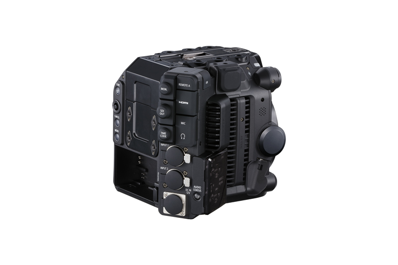

En terme de connectique, la caméra dispose en standard :
- d’une sortie 12G SDI et d’une sortie HDMI, toutes les 2 permettant de sortir du 4K/60p, time code inclut
- entrée mini-jack et prise écouteurs
- deux ports XLR avec contrôles manuels. On regrette déjà le positionnement sur la face droite de la caméra de ces contrôles, qui les rendent peu compatibles avec un usage à l’épaule.
- prise DC in 12.6v
Elle est alimentée par des batteries BP-A30 /BP-A60 (comme pour les C200, C300 mark II et XF705).
Deux extensions optionnelles, à fixer à l’arrière de la caméra, sont proposées :
- EU-V1 : 600 Euros environ. Inclut une interface type Genlock/Sync BNC, interface pour la télécommande à distance RC-v100 (non inclus), port ethernet pour la diffusion sur IP.
- EU-V2 : 1600 euros environ. Inclut en plus de l’EU-V1 une monture de batterie type V-lock ou AB, deux entrées XLR supplémentaires (permettant d’enregistrer jusqu’à 4 pistes séparées).
