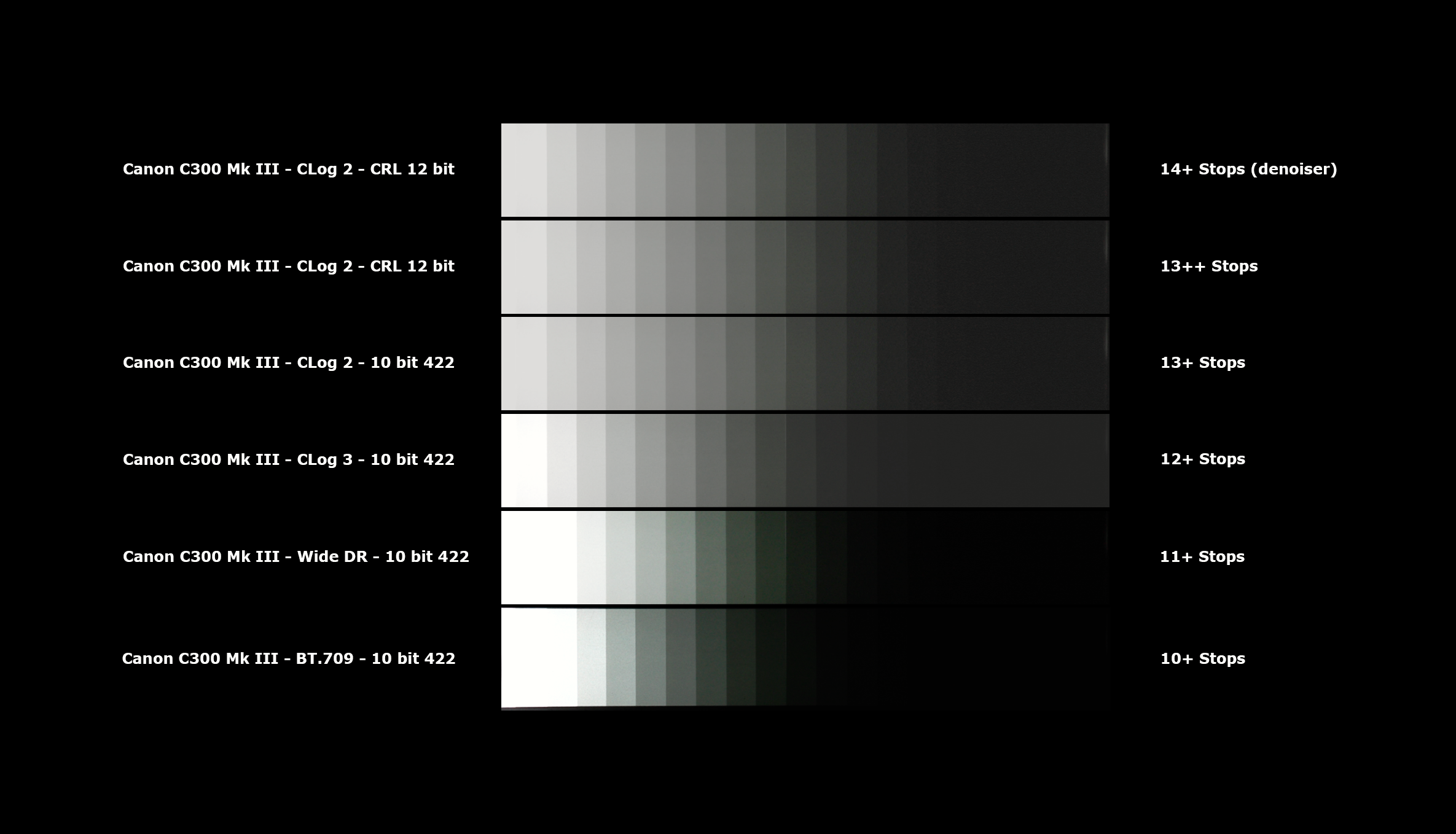

    Mesure de la dynamique utile :
    On vient observer une dynamique utile de “13+” en XF-AVC avec le DGO actif, et de “13++” en RAW.
    En appliquant un denoiser sur le RAW, il est même possible d’apercevoir le 16ème diaph de dynamique sur le waveform (il n'est pas évident qu'on puisse en faire quelque chose).
