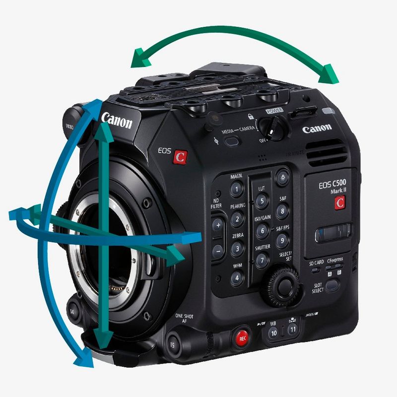

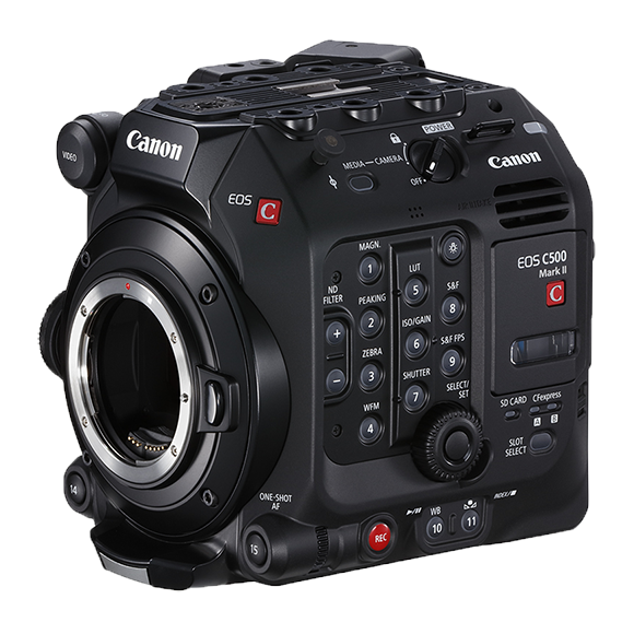

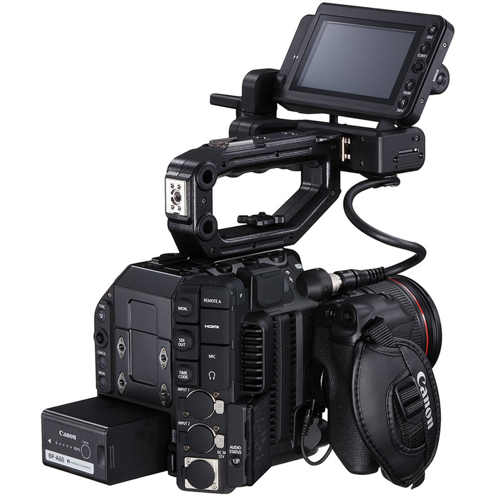

Design de la C500 mark II
Si de prime abord le corps caméra n’est pas sans évoquer celui de la Canon C200, en réalité, beaucoup de choses ont changé.

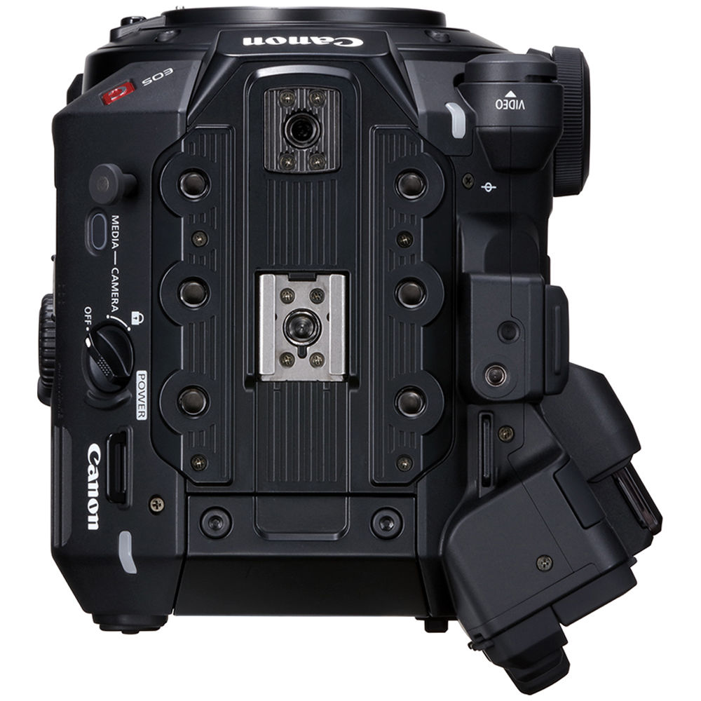

On remarque immédiatement la partie supérieure de la machine, qui a été largement retravaillée, pour proposer plusieurs points d’accroche. Ce n'est certainement pas le plus important, mais les matériaux utilisés (magnésium), les finitions, inspirent le respect (si on compare avec une C300 Mk II, qui est, à mon avis, déjà fort bien manufacturée, on est, me semble-il, encore un petit cran au-dessus).
Plus important, la visserie et le système de montage de la poignée ont été grandement améliorés. On ne perdra plus les rondelles sur les tournages, et surtout, on pourra assembler très rapidement la poignée, sans avoir besoin de sortir la clef allen (une partie de la poignée vient désormais s’enclencher dans la griffe porte accessoires, une seule et unique vis à main, qu'on ne peut pas perdre, suffit à rapidement verrouiller l’ensemble). Cela peut sembler peu de choses, mais lors de la mise en œuvre de la machine, c’est plus qu' appréciable, surtout si on est un peu dans l’urgence de la situation.
Toute la ventilation a été repensée, afin d’extraire l’air chaud côté grip latéral, en lieu et place de la figure de l’opérateur (c’est donc une très bonne chose, sauf peut-être en hiver).

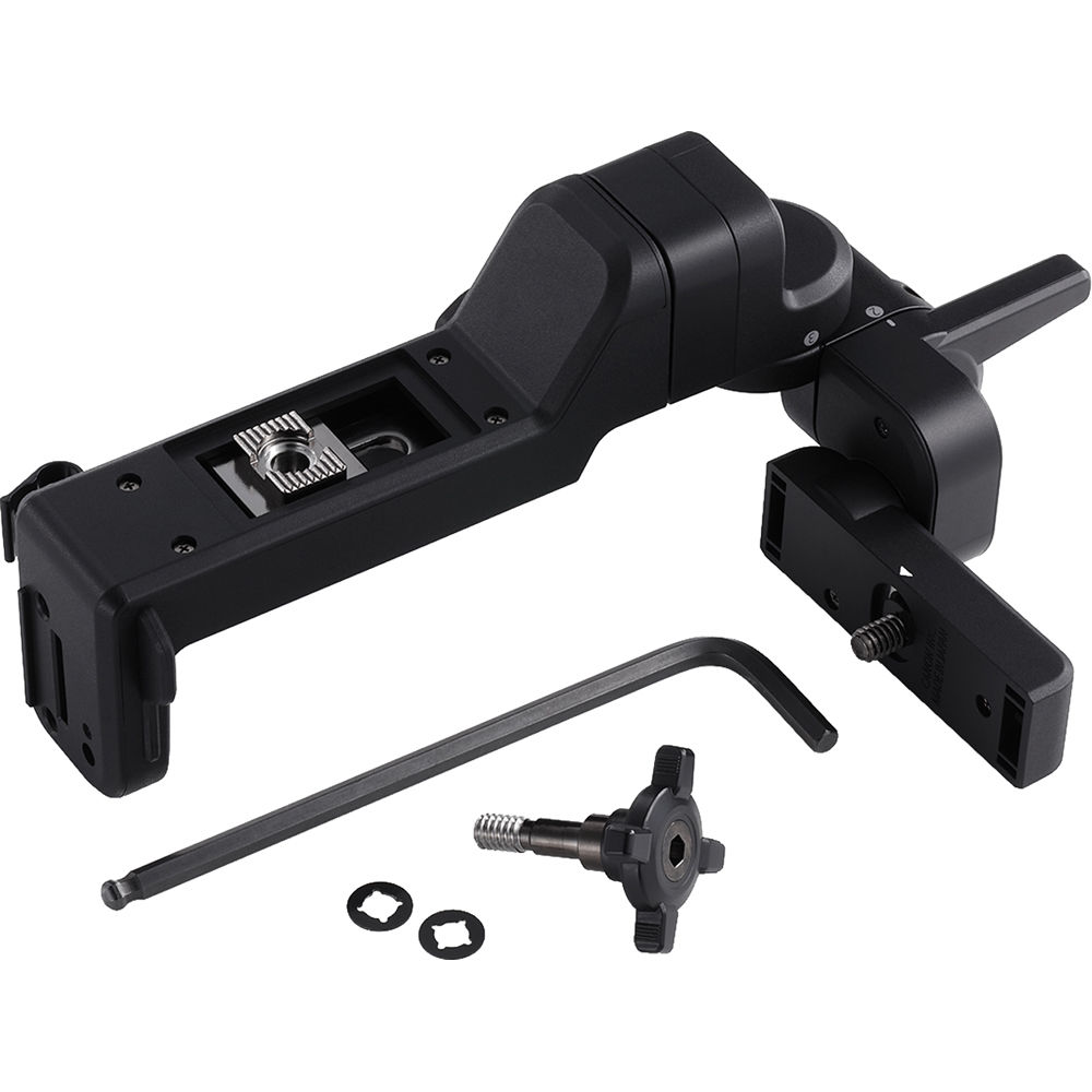

Le nouvel écran tactile (pareil, la visserie du support de ce dernier a été revue et corrigée) est un peu plus grand que la version précédente (LCD Canon LM-V2 : 4,3 pouces), et le viseur électronique (EVF-50) est devenu amovible (et surtout, optionnel).

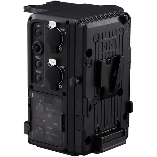

Le concept modulaire a en effet été poussé un peu plus loin, on pourra ainsi choisir d'utiliser la caméra dans une configuration très compacte et légère, pour, par exemple, l’installer sur un gimbal (et c’est vrai que bien souvent, l’EVF pouvait poser quelques problèmes), ou la préférer en version « porte-avion », via les extensions dites EU-V1 (Genlock, RS-422 et Ethernet) et EU-V2 ( Genlock, RS-422, Ethernet, D-TAP, DC OUT 24V, prise Lens, V-Mount et 2 entrées XLR complémentaires, avec contrôles des niveaux audio, côté opérateur).
L'extension EU-V2 permet donc de solutionner le point discutable de ce nouveau design : les contrôles des niveaux audio sont maintenant situés à l'opposé du côté opérateur, près du grip latéral (avant ils étaient à l'arrière du corps caméra, qui fait maintenant office d'interface avec les différentes extensions).
Caméra au poing, il est donc impossible de « sauter » sur les réglages des niveaux audio (il faut enlever la main du grip pour accéder aux molettes). Bien sûr, sur trépied, ce n'est pas vraiment un problème, et c'est peut-être une situation pas si courante que cela.
On peut contourner cette limitation en doublonnant la piste concernée sur une autre (il y a 4 pistes audio à disposition), avec un réglage moins optimiste (afin de sécuriser l'enregistrement), ou faire appel à un ingénieur du son (des gens très utiles, qui ont, eux-aussi, besoin de travailler,). Si on ne s'y fait vraiment pas, l'extension EU-V2 réglera le problème.
Il faut souligner que les extensions ne peuvent pas s'utiliser conjointement :
soit on monte l'EVF-50 (OLED de 0,46 pouce, une déclinaison de celui de la C200/C300 Mk II), soit l'extension EU-V1, soit l'extension EU-V2.
Si on décide d'utiliser les modules EU-VI ou EU-V2 , il faudra envisager d'investir dans le viseur EVF-70 (viseur OLED de 0,7 pouce, qui est très confortable, mais quelque peu dispendieux : dans les 4000 euros HT), ou dans un viewfinder tiers, soit de choisir de s'en passer...

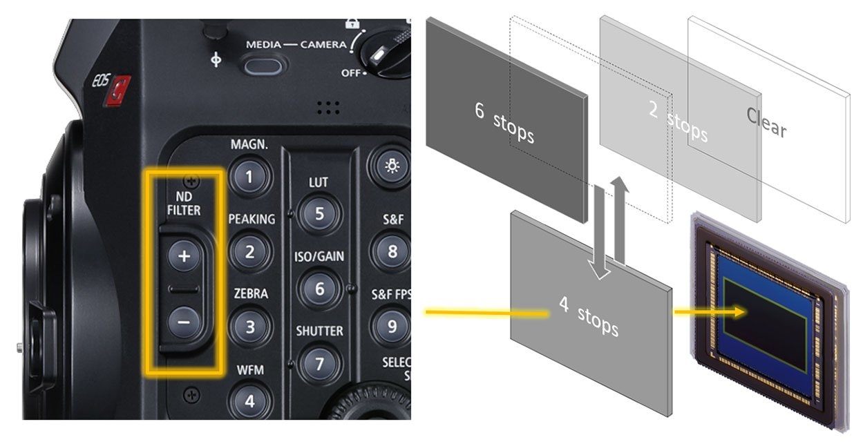

- que les filtres ND intégrés ont été repensés : ce n'est plus la traditionnelle disposition « en tourelle », que l'on trouve sur la C200 ou la C300 Mk II, mais des filtres qui montent et qui descendent, selon les besoins, cela ne change rien pour l'utilisateur, si ce n'est que la motorisation est peut-être un peu moins vive qu'auparavant.

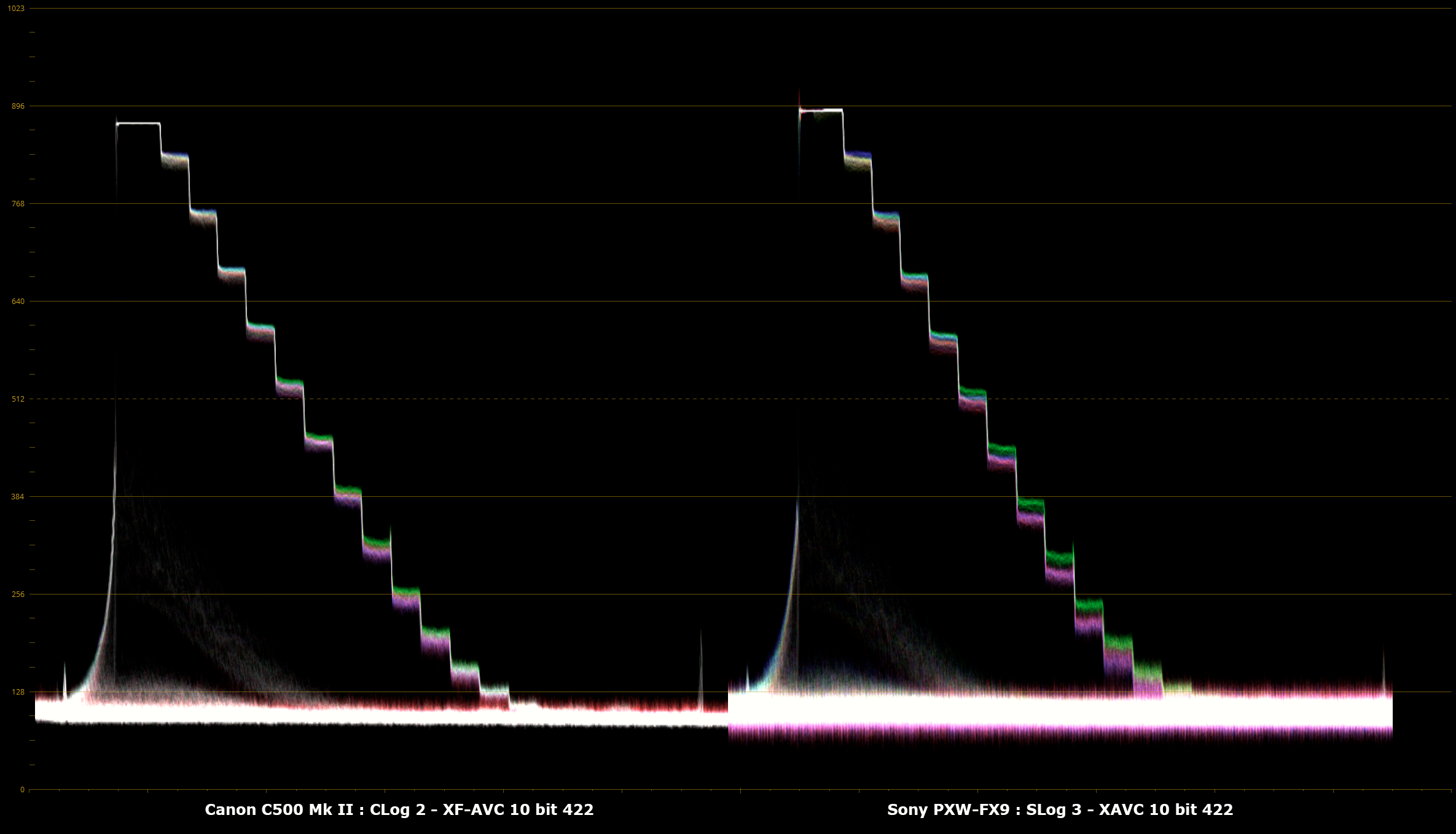

Le capteur 17/9 CMOS Full Frame de 20.8 megapixels (6062 x 3432) dispose d' une surface utile de 38.1 x 20.1 mm (46 mm de diagonale) en FF 5,9K/4K DCI (oversamplé), soit 18.69 megapixels utiles (5952 x 3140). La dynamique annoncée par le constructeur est de 15 diaphs.

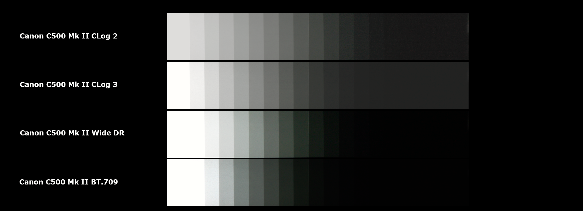

La dynamique utile mesurée via la TestBox du Repaire est de 13+ diaphs en Canon Log 2, XF-AVC 10 bit 422, ce qui est un excellent résultat. On n'est plus très loin des performances de l'Alexa (on notera que le tarif n'est pas exactement le même).
Voici les résultats dans le détail :
- XF-AVC 10 bit 422, Canon Log 2 : 13+ diaphs
- XF-AVC 10 bit 422, Canon Log 3 : 12+ diaphs
- XF-AVC 10 bit 422, Wide DR : 11+ diaphs
- XF-AVC 10 bit 422, BT. 709 : 10+ diaphs
- Cinema RAW Light 12 bit :12+ diaphs
- Cinema RAW Light 12 bit + denoiser: 13+ diaphs

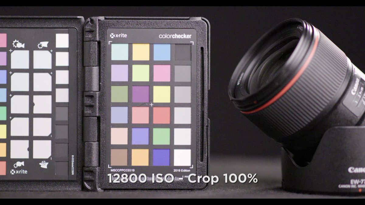

Il est toujours difficile de répondre à la fameuse question, « jusqu'à combien je peux monter, dans les ISO ? », tant c'est fonction de la nature de la scène (et de la relation au grain, au bruit, de chacun).
En général, avec une C200 ou une C300 Mk II, j'ai tendance à dire qu'on peut s'autoriser 6400 ISO sans trop se poser de questions, avec un niveau de bruit qui ne posera pas de problèmes (dans la plupart des cas).
Avec la C500 Mk II, je dirais que cette limite est repoussée à 12800 ISO (ce qui ne veut pas dire qu'on ne peut pas réaliser des plans exploitables, à des sensibilités plus importantes).
À ce sujet, il n'y a pas que la taille des photosites qui joue. En XF-AVC, le signal est oversamplé depuis 5,9K vers la 4K/UHD, ce qui implique forcément une représentation bien plus discrète du bruit, dans le résultat final.
C'est bien sûr la même chose si on tourne en Cinema RAW Light, il conviendra d’effectuer une mise à l'échelle des 5,9K, en postproduction (ce qui entraînera, mécaniquement, une réduction du bruit).
C'est dommage que la technologie Dual Gain Output (les deux photodiodes de chaque photosite capturent l’image à des niveaux de gain différents, afin de préserver les basses et les hautes lumières, le résultat final étant une combinaison de ces deux lectures) de la C300 Mk III ne soit pas disponible sur cette machine. Au vu des premiers tests disponibles, l’efficacité sur le bruit de ce dispositif semble en ligne avec ce que Arri propose dans l’Alexa. Avoir le DGO dans la C500 Mark II aurait probablement apporté des résultats remarquables.

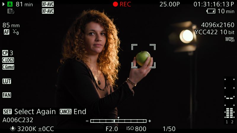

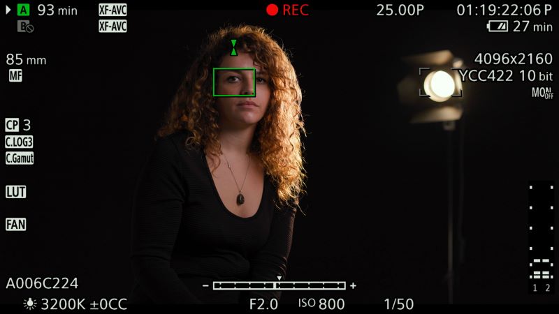

C'est un point à ne pas négliger, je dirais même qu'il est d'autant plus important que le capteur est grand (ici, j'ai une petite pensée pour le 5D Mk II, et tous les « plans Full Frame » tournés depuis, à la mise au point... foiré). Bien sûr, dans un usage « fiction », avec un premier assistant et des optiques dépourvues d'AF, cela présente bien peu d'intérêt.
Encore que, si on est un peu limité en temps et/ou en budget (en général, c'est *et*), on sera certainement content de réaliser le plan « gimbal à F1,4 », en une seule prise (avec une optique photo et les assistances en fonctionnement).
Il y a bien sûr aussi les usages documentaires, captations et reportages. Ce n'est pas pour rien si RED (avec la Komodo et son nouvel AF à détection de phase) a décidé de sérieusement s'y mettre. C'est important, un autofocus qui fonctionne bien. Et le Dual Pixel fonctionne très bien (sauf parfois, bien sûr... il faut donc aussi savoir faire sans quand c'est nécessaire). Précisons que ça marche bien mieux avec les optiques de la marque, comme toujours....
Mais il y a plus important, c'est de pouvoir décider de comment cet autofocus, aussi performant soit-il, doit fonctionner. De lui faire faire le point à l'endroit souhaité.
Un écran tactile est bien sûr incontournable, la C500 Mk II propose aussi un ensemble de trois joysticks pour ceux qui en auraient l'usage.

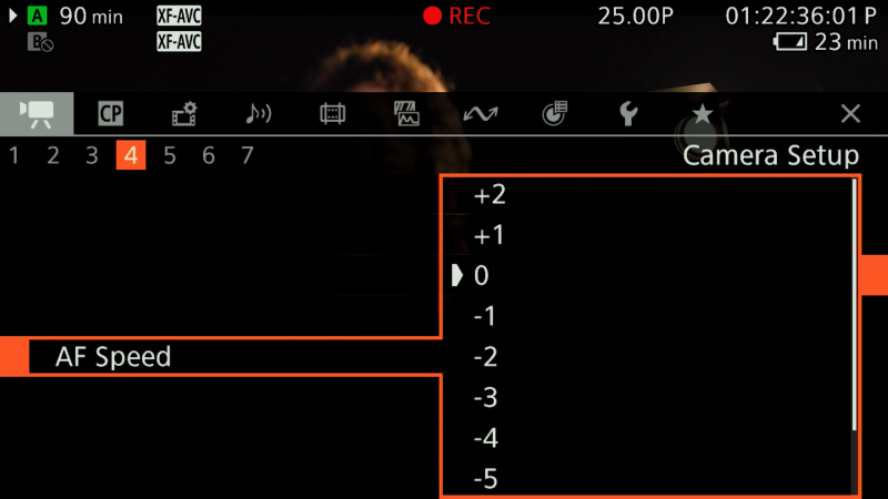

On peut bien sûr régler la rapidité de cet AF (qui sera à évaluer selon les optiques utilisées). On pourra ainsi choisir de tenter de simuler une mise au point « organique » (il est évident que ça ne remplacera jamais un bon « pointeur »), ou, au contraire, foncer sur le sujet, et verrouiller l'automatisme, puis, éventuellement, recomposer (dans l'idée de couper la partie mise au point au montage).

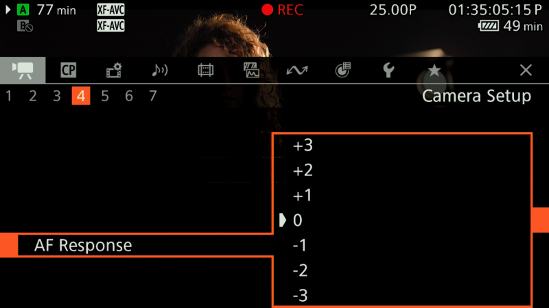

Plus important encore, il est possible de jouer avec sa sensibilité. On pourra décider de le faire sauter sur tout élément croisant la route du collimateur sélectionné, ou, au contraire, lui demander de ne pas se précipiter inutilement...
Outre le mode détection des visages, on peut tracker ce qu'on souhaite (tracking subject), par exemple un objet (qui peut être en mouvement).
On peut aussi décider de sélectionner le collimateur AF via la bague de mise au point (et laisser l'assistance, « finir le point » pour nous, c'est le mode AF-Boosted MF, qui peut être très utile, à l'épaule, œil dans le viseur).
Enfin, il est même possible de l'utiliser avec une optique dépourvue d'AF (ou dont l'AF est désactivé), pour peu qu'elle communique via la monture. L'autofocus à corrélation de phase nous indique, via le guide de mise au point, qu'on peut déplacer à l'endroit souhaité, si on a, ou pas, le point (il précise même si on est « front » ou « back-focus »). Cela fonctionne avec les primes Canon CN-E (full manuel), mais aussi avec les Zeiss ZE ou les Sigma EF (mais pas avec les Xeen EF...).
Rien que cela, même si on est aficionados de la mise au point manuelle, ça change grandement la vie (ça rassure, c'est bien plus précis que le peaking).
