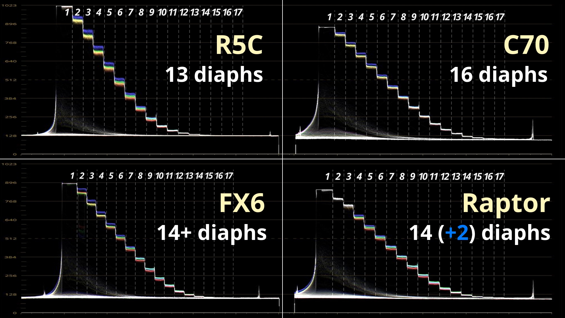

    • La dynamique

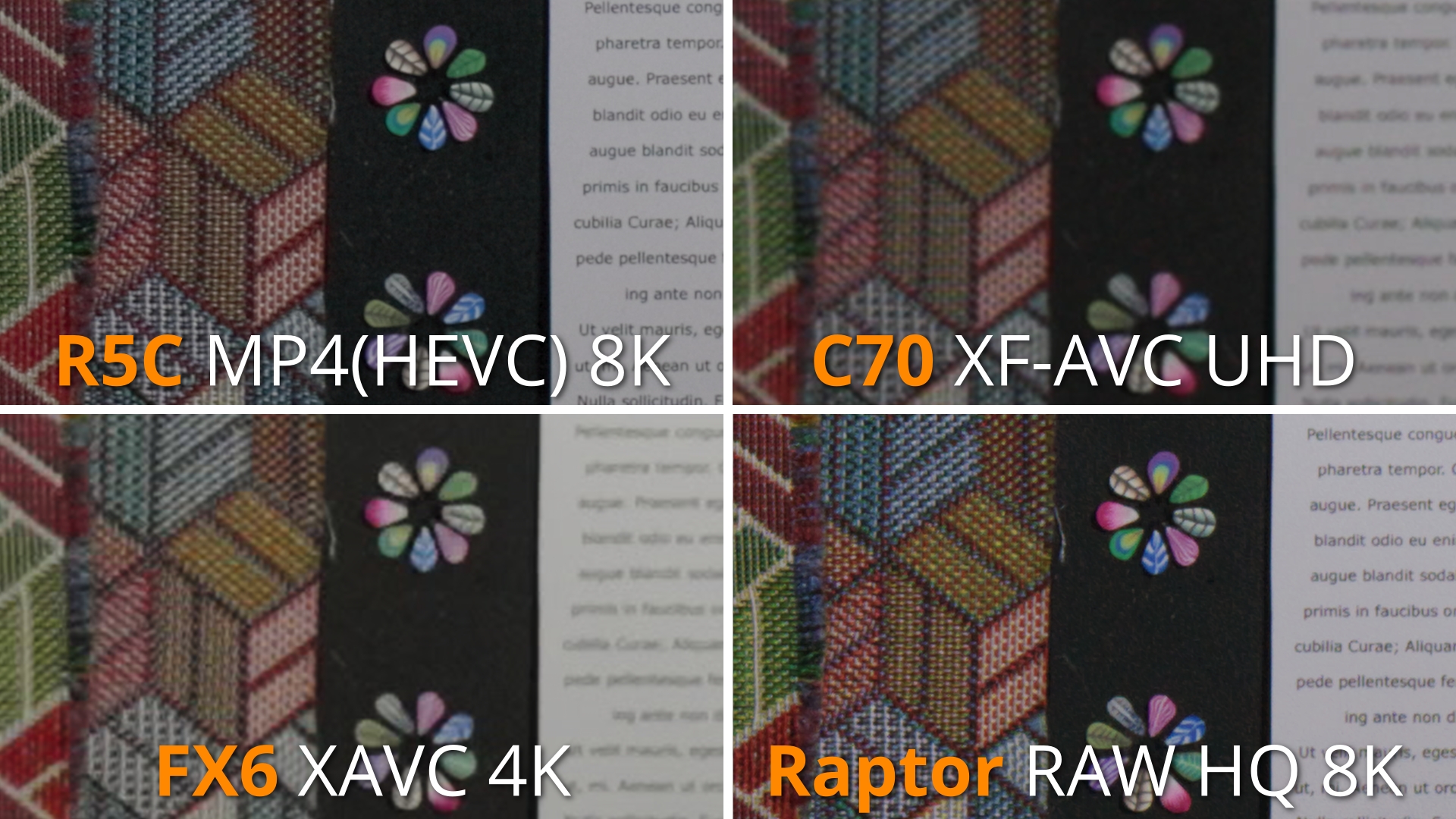

    DEFINITION :
    Comparatif aux résolutions maximales :
    Le R5C et la Raptor permettent d’enregistrer en 8K tandis que la C70 et la FX6 ne délivrent que de la 4K.
    Notez que la Raptor est ici en RAW, l’enregistrement en ProRes en interne n’étant pas encore disponible lors du passage de la RED à la Testbox.

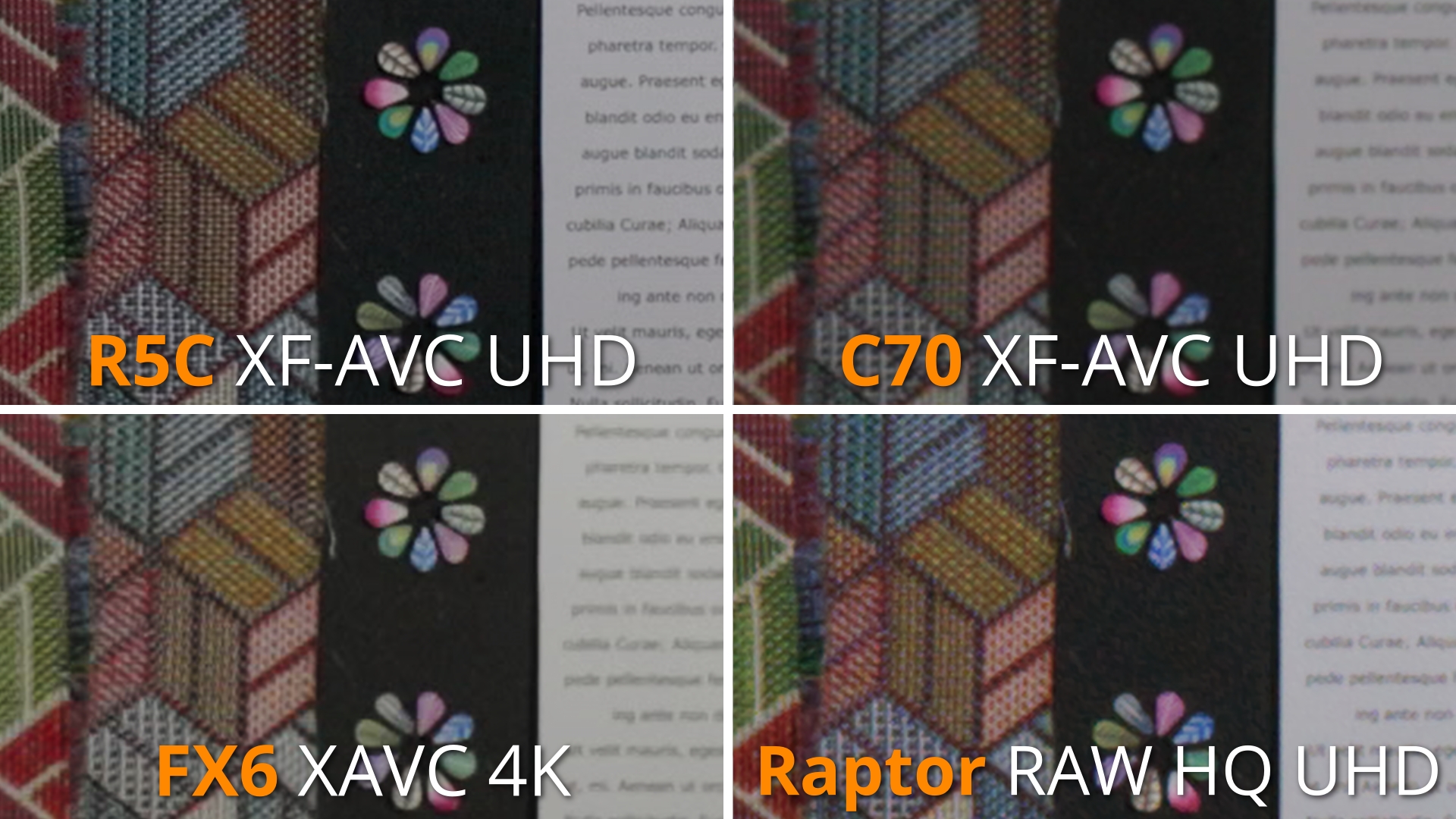

    Vue 4K en crop 1:1 (redimensionné au 4K si résolution supérieure) dans une timeline FullHD

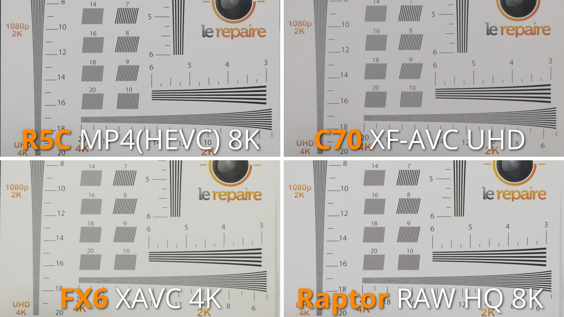

    Sans grande surprise c’est le R5C et la Raptor qui s’en sortent le mieux, grâce à leur résolution 8K, qui leur permet de proposer une définition et des textures de très bonne qualité. Léger avantage pour la RED qui offre une image très piquée tout en gardant un rendu très naturel, par rapport au R5C ici en HEVC. On verra un peu plus tard que le résultat n’est pas le même pour le R5C en RAW.
    La C70 délivre la moins bonne résolution avec un rendu plutôt mou. Les barres de mires ne se détachent pas l’une de l’autre. On peut également distinguer de légères dérives colorimétriques vertes et magenta sur les mires, que l’on ne retrouve pas sur les autres caméras.
    La Sony restitue une définition légèrement meilleure que la C70 mais avec un rendu moins agréable en raison d’apparition d’aliasing sur les mires.
    Ainsi, bien que la définition de la FX6 soit légèrement supérieure à la C70, le rendu des textures est moins bon.

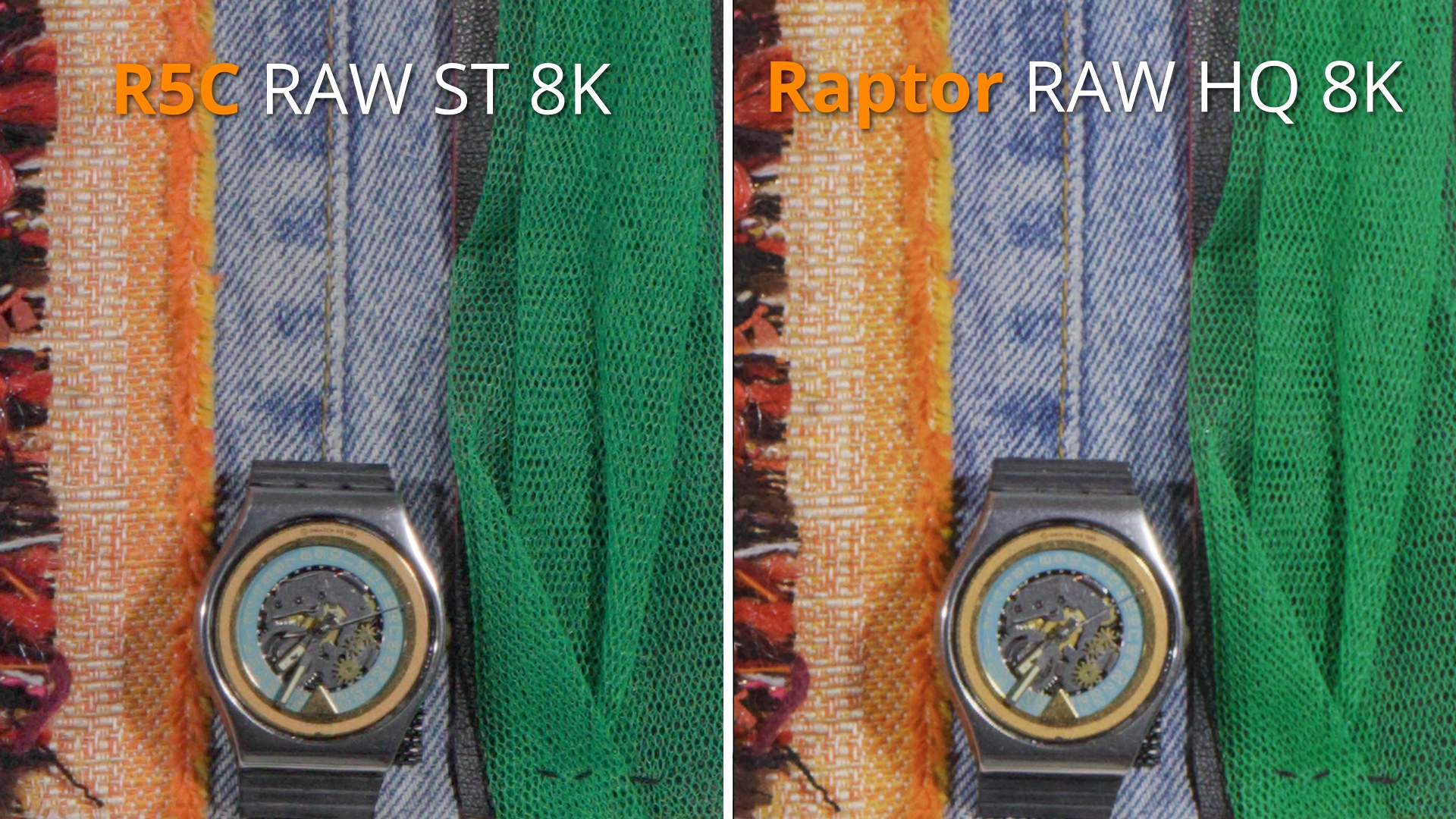

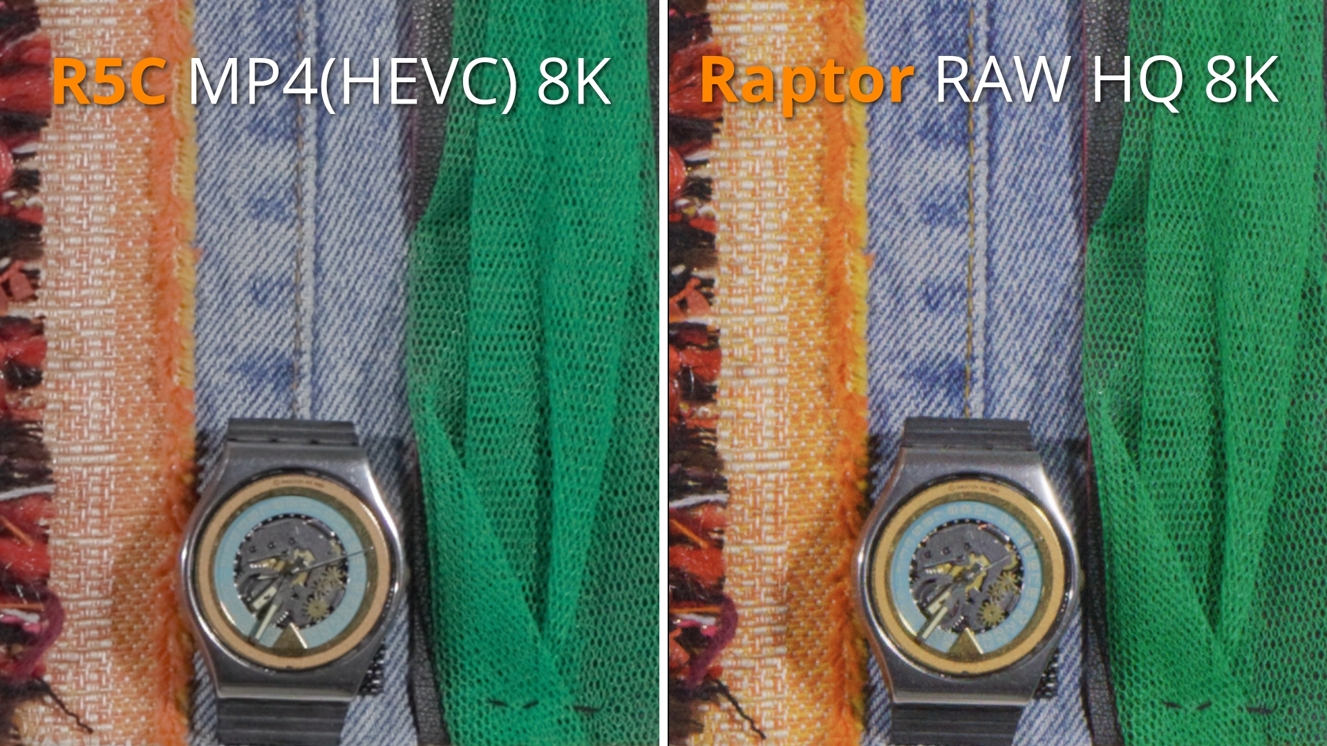

    8K RAW : Canon R5C Vs RED Raptor
    Voici maintenant le R5C en RAW ST, à savoir le RAW le plus qualitatif disponible en 8K, comparé au RAW HQ de la Raptor.

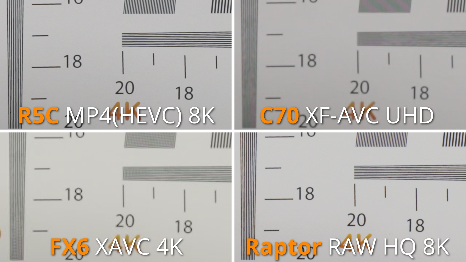

    Rappel du R5C en HEVC face au RAW de la RED :
    Comparatif RAW :
    On note un écart important de qualité entre la 8K HEVC et RAW ST du R5C. Le contraste et la saturation sont plus importants en RAW qu’en HEVC et le RAW permet de gagner grandement en définition. En RAW, le R5C parvient ainsi à fournir une image plus définie que la Raptor.
    On peut regretter la compression H.265 peu optimale mais également apprécier l'excellente définition du RAW.

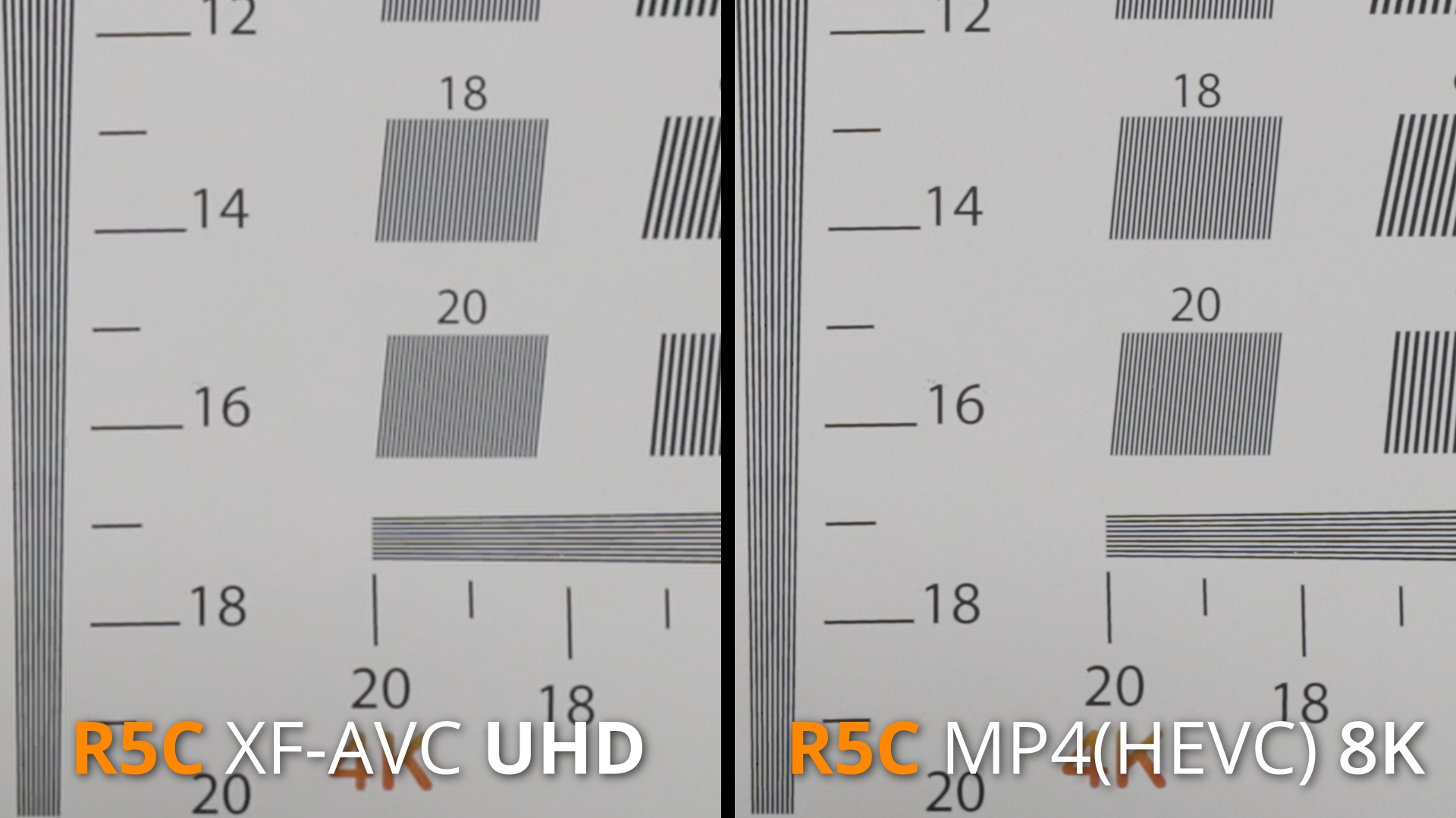

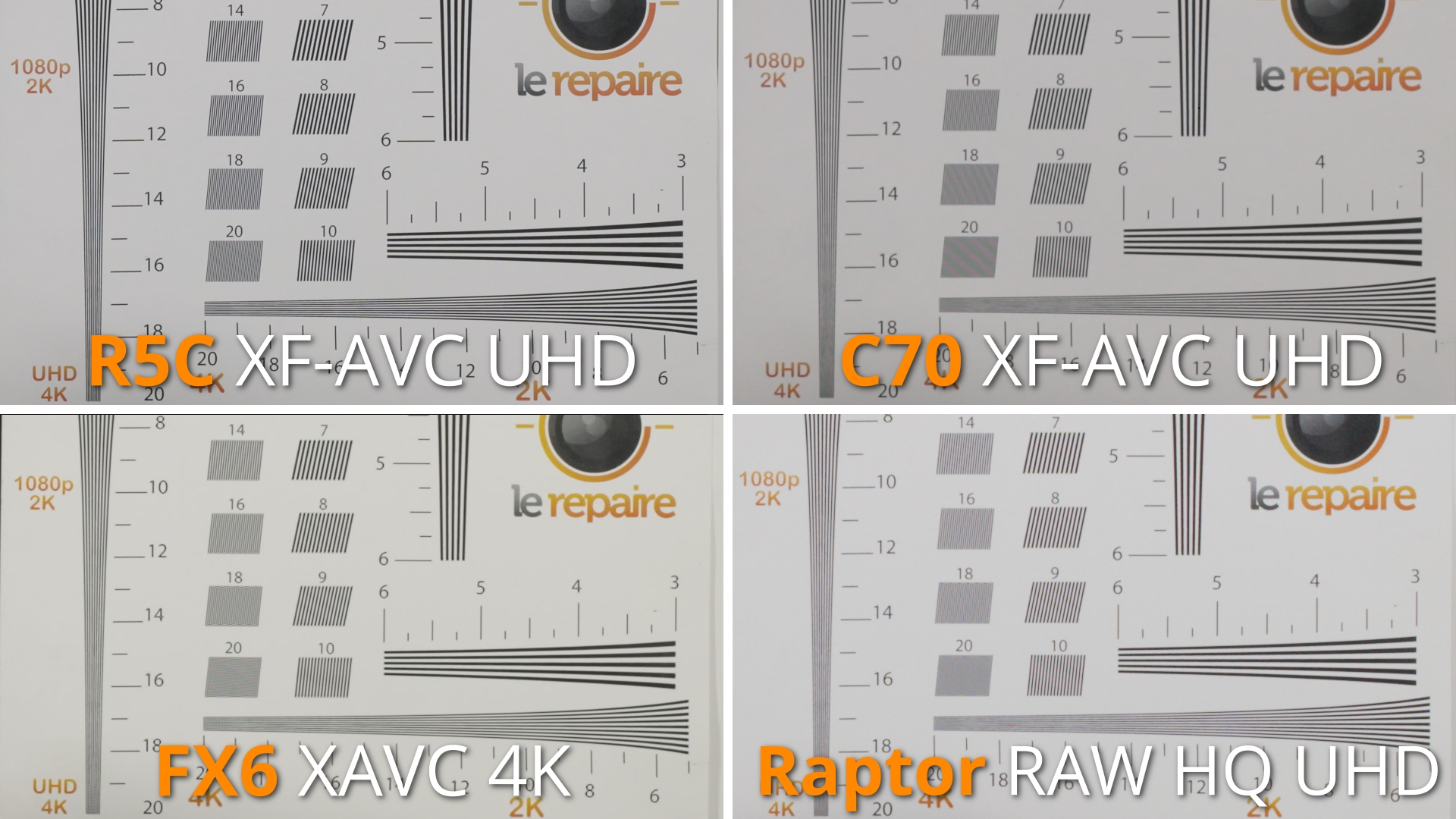

    Comparatif 4K :

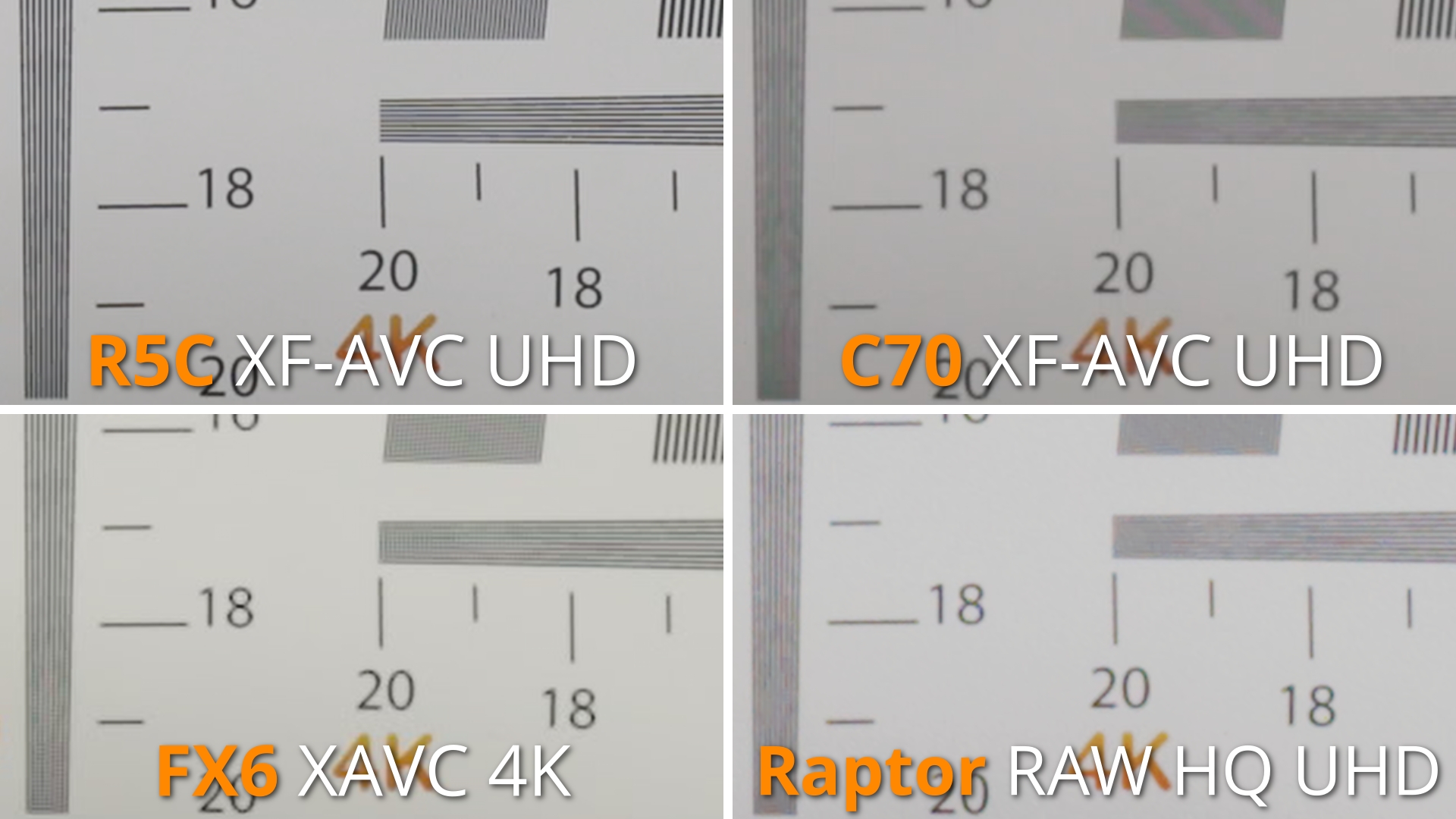

    Mires de définition :
    Zoom x3 :

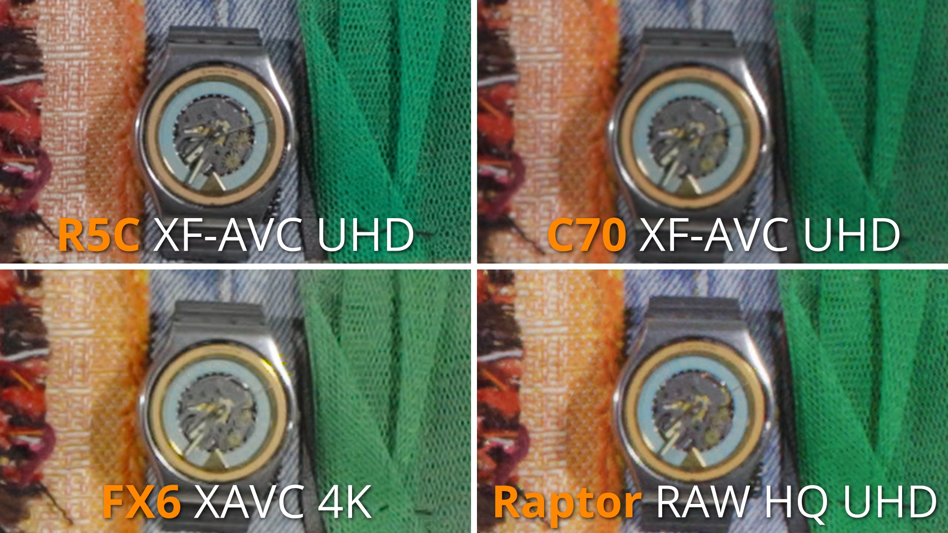

    Textures :

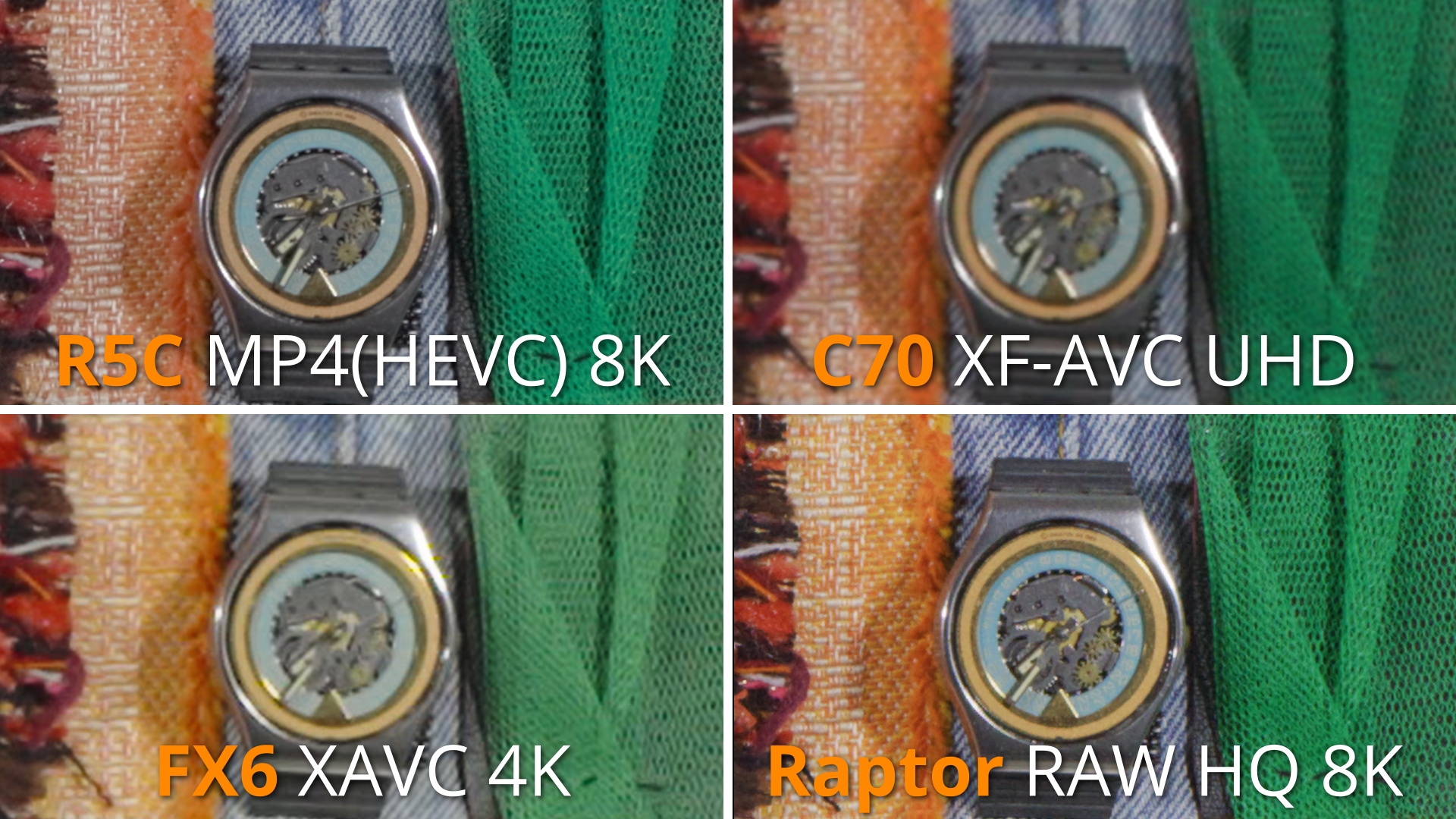

    Ici, le Canon R5C tire véritablement son épingle du jeu. En effet, le boîtier hybride bénéficie d’un excellent suréchantillonnage interne à partir de son capteur 8K, et restitue une 4K de grande qualité.
    La définition de la Raptor se dégrade en revanche fortement en UHD, inévitable en raison du crop appliqué sur le capteur lors du choix d’une résolution inférieure en RAW.
    La RED fournit ici une définition à peine supérieure à la FX6 et la C70. A noter qu'il est possible que ce résultat s’améliore sur la RED en ProRes avec un sur-échantillonnage de la 4K à partir de la 8K.

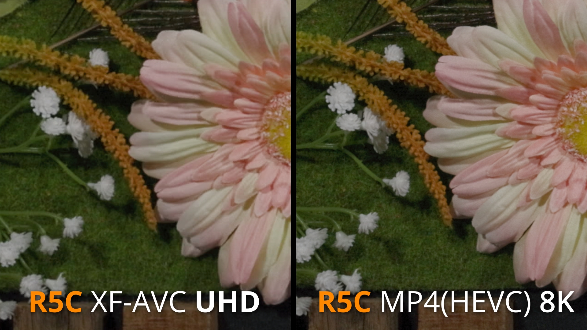

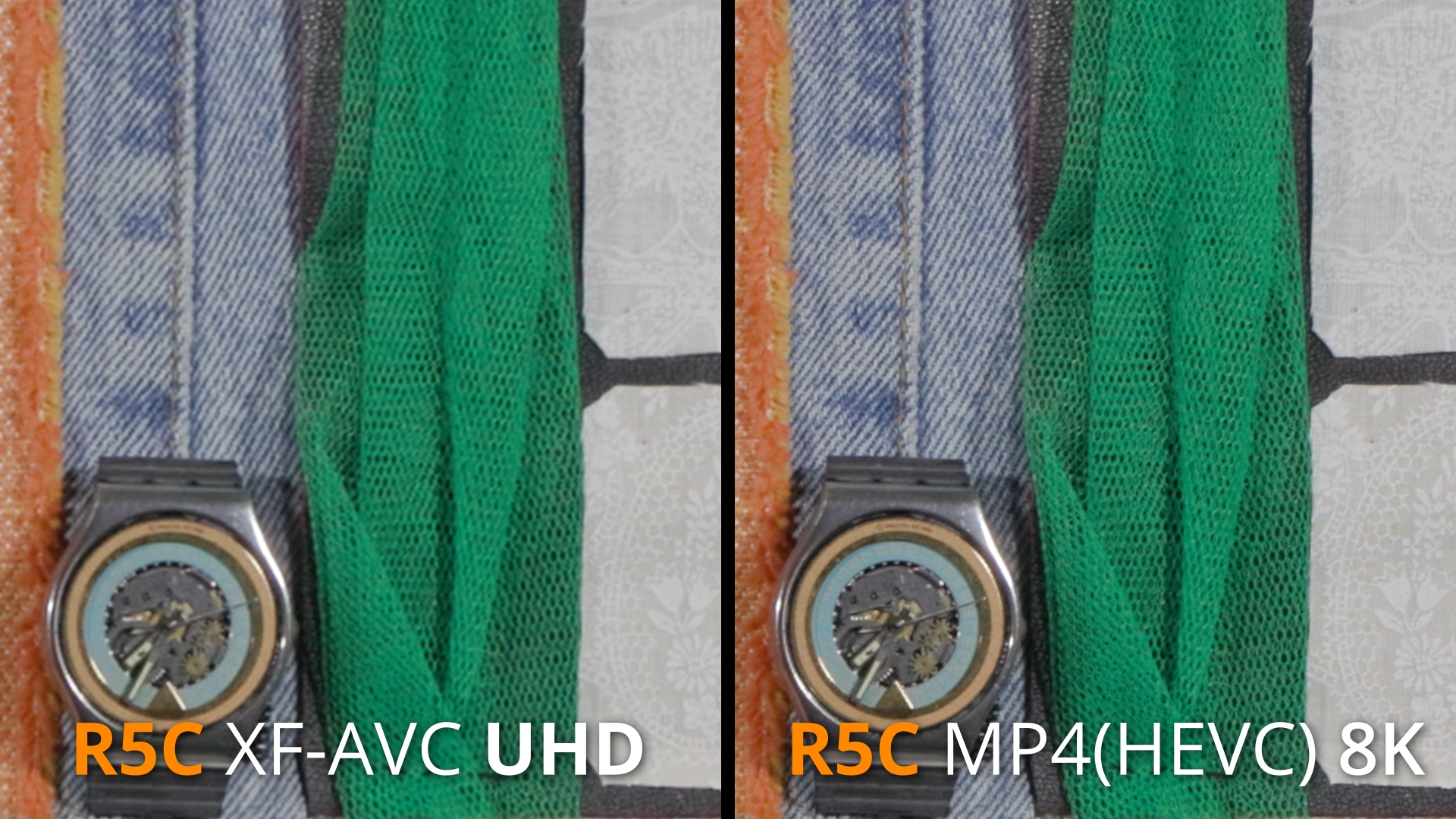

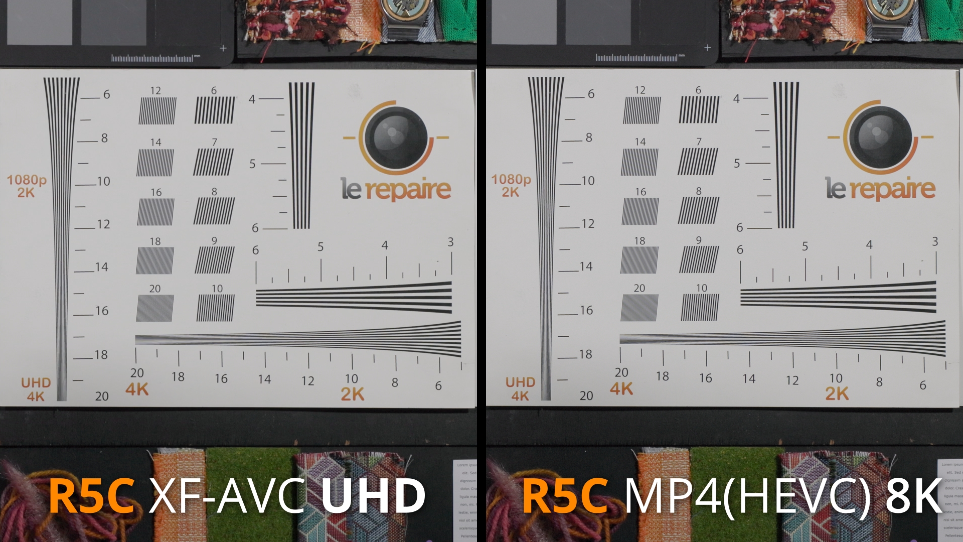

    Canon R5C : 4K Vs 8K
    Pour finir, voici une comparaison de la 8K et de la 4K du R5C.
    Zoom x3 :

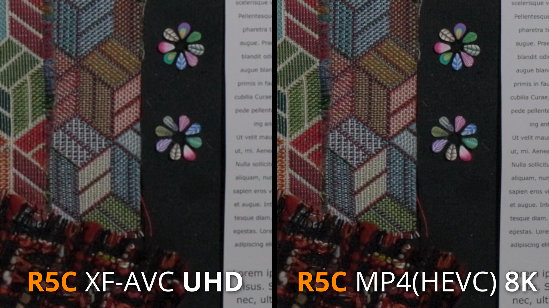

    Textures :
    On voit donc que la 8K du R5C reste meilleure que sa 4K, notamment sur les détails.
    Le suréchantillonnage effectué en interne par le R5C reste ainsi moins bon que celui que vous pourrez opérer dans un logiciel de montage, ici DaVinci Resolve.

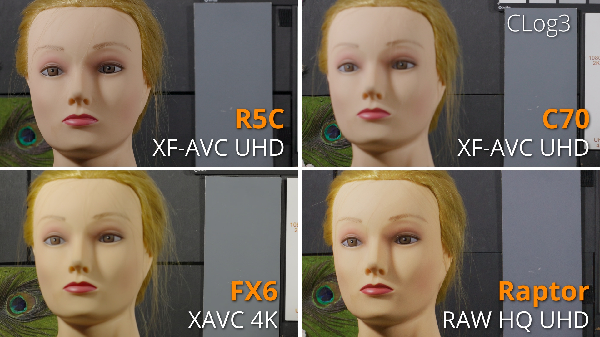

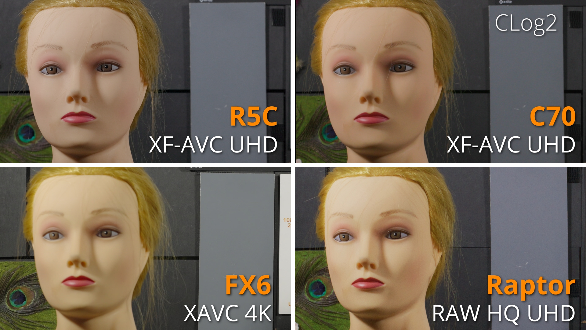

    Comparatif des tons chair :
    R5C : CLog3 CinemaGamut + LUT BT709 WideDR
    C70 : CLog2 CinemaGamut + LUT BT709 WideDR
    FX6 : SLog3 SG3Cine + LUT s709
    Raptor : Log3G10 RWG + LUT BT709 Medium Contrast and Medium size
    La RED et la Sony délivrent des carnations plus chaudes et jaunes que les Canon. La Raptor propose cependant plus de nuances. par exemple, le maquillage rose sur la joue gauche de Carole est bien visible sur la Raptor alors qu’il est quasiment imperceptible Sony.
    Le signal de la Raptor est en RAW, et donc bien plus riche que le signal 10bit de la Sony, mais le RAW n'explique pas tout et ces nuances sont également liées au capteur et à la science couleur de la RED.
    Les deux Canon proposent des tons chair sur une base plus magenta, mais avec ici des carnations plus chaudes et plus saturées pour la Canon C70. On a donc une différence assez marquée entre les deux boîtiers Canon, uniquement dûe à la différence de gamma, la C70 étant ici en CLog 2 et le R5C en CLog 3.
    En effet, si on repasse la C70 en CLog 3, on retrouve des résultats très similaires :
    C70 : CLog3 CinemaGamut + LUT BT709 WideDR
    A noter donc que shooter en CLog 2 ou CLog 3 aura un impact important sur la colorimétrie. C'est un point à prendre en compte lors de vos tournages.

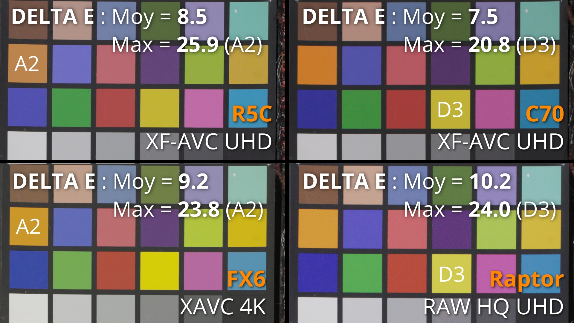

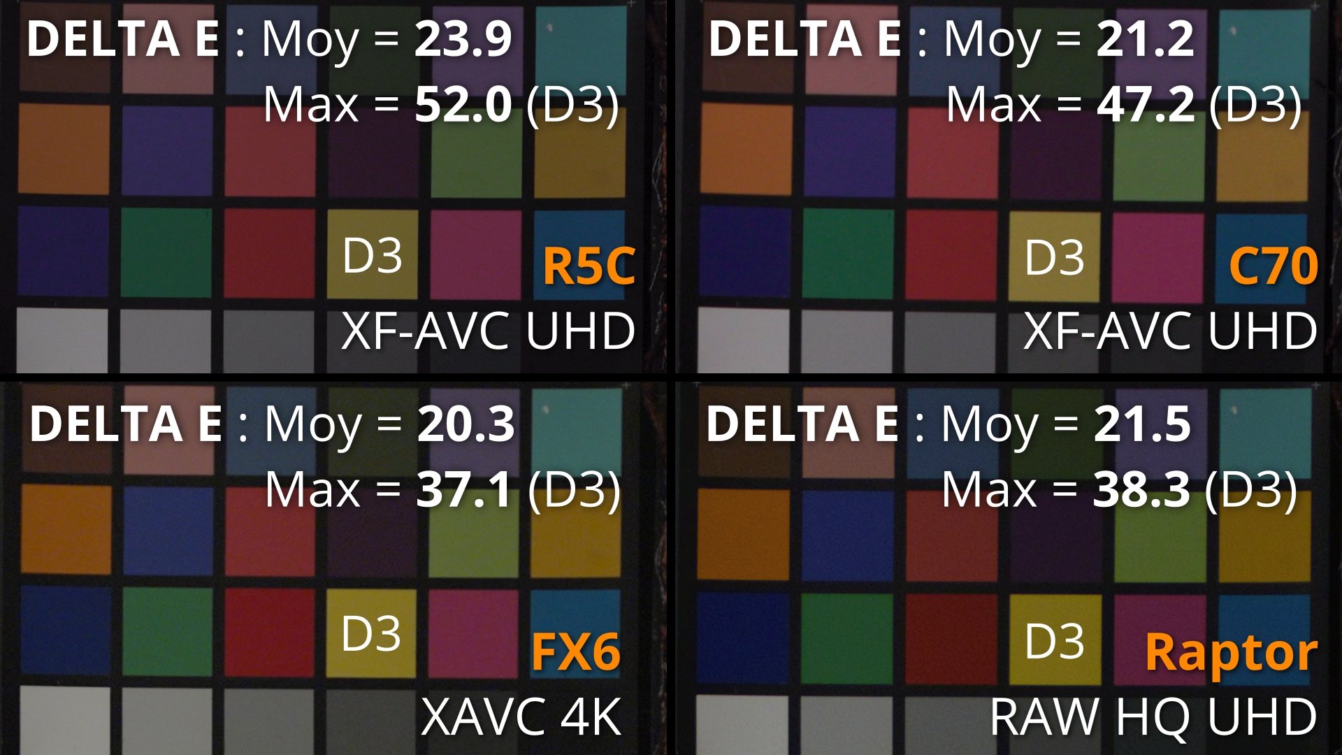

    Delta E :
    Pour rappel, le Delta E est un écart calculé entre la couleur restituée et la couleur telle que définie par la Commission internationale de l'éclairage (CIE). Plus l’indice est bas, meilleure est la fidélité des couleurs. Nous utilisons le logiciel 3DLutCreator pour le calculer, en appliquant la norme CIE 2000. La note maximale correspond à la couleur de la charte la moins bien restituée par le boîtier.
    Globalement, les quatre caméras proposent toute une très bonne fidélité des couleurs. Avec un Delta E moyen de 7.5, la Canon C70 présente le meilleur résultat de toutes les caméras passées à la Testbox. De plus, son Delta maximum en D3 n’est que de 20.8, ce qui est vraiment excellent.
    Le R5C ne parvient pas à égaler les performances de la C70, mais délivre malgré tout une excellente fidélité des couleurs avec une moyenne à 8.5. Le Canon R5C délivre cependant le moins bon Delta E maximum, avec 25.9 en A2.
    La RED et la Sony délivrent des performances sensiblement équivalentes avec un léger mieux pour la FX6 qui présente un Delta E moyen de 9.2, contre 10.2 pour la Raptor.

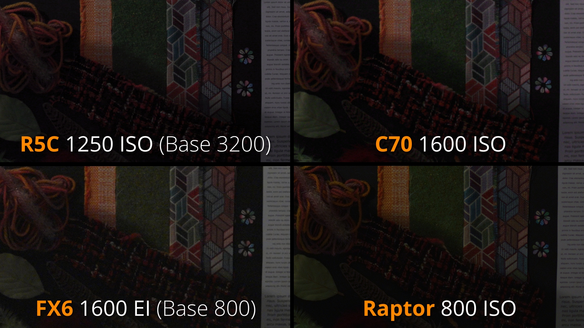

    SENSIBILITÉ :
    On pose à l’ISO nécessaire pour obtenir une exposition du gris moyen à 18% sur la LUT de conversion en Rec.709, à pleine ouverture (F/1.4) et à 1/50.

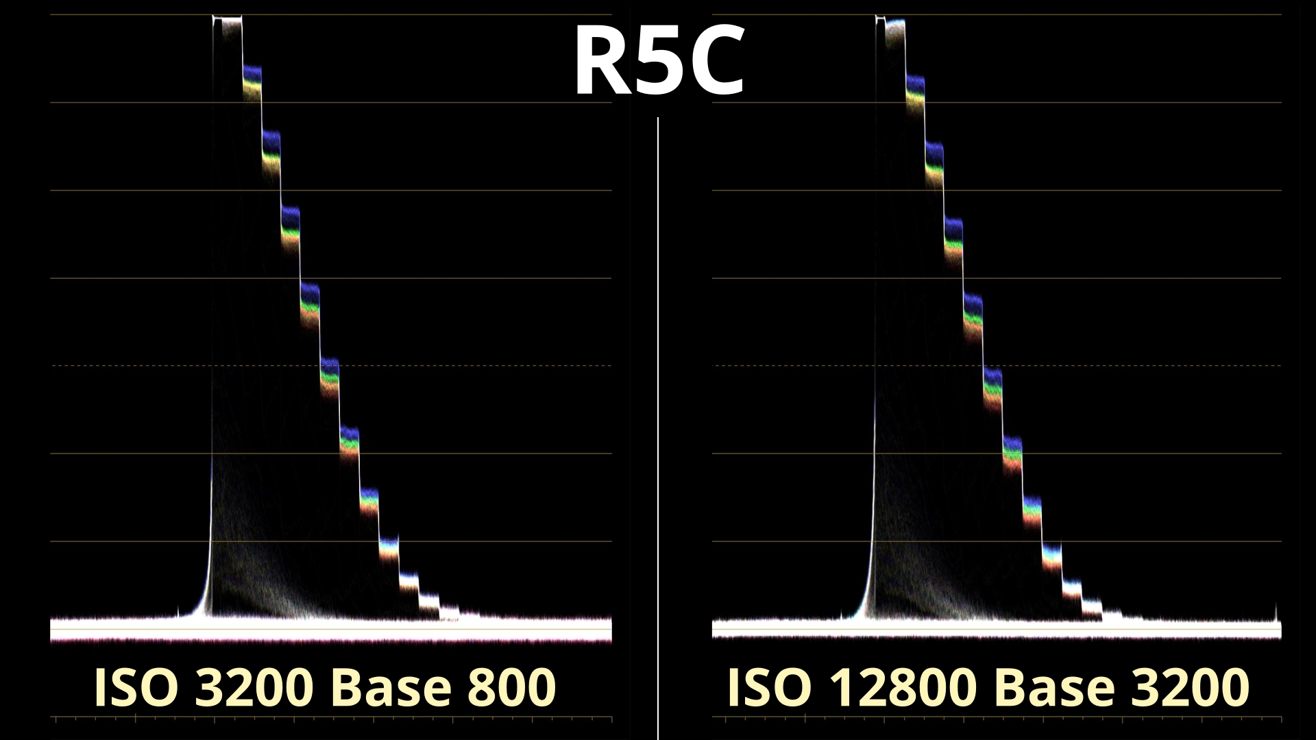

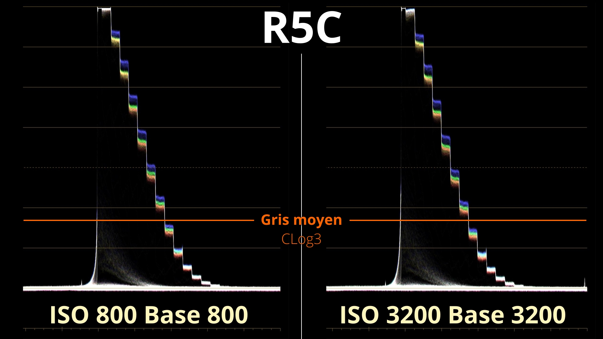

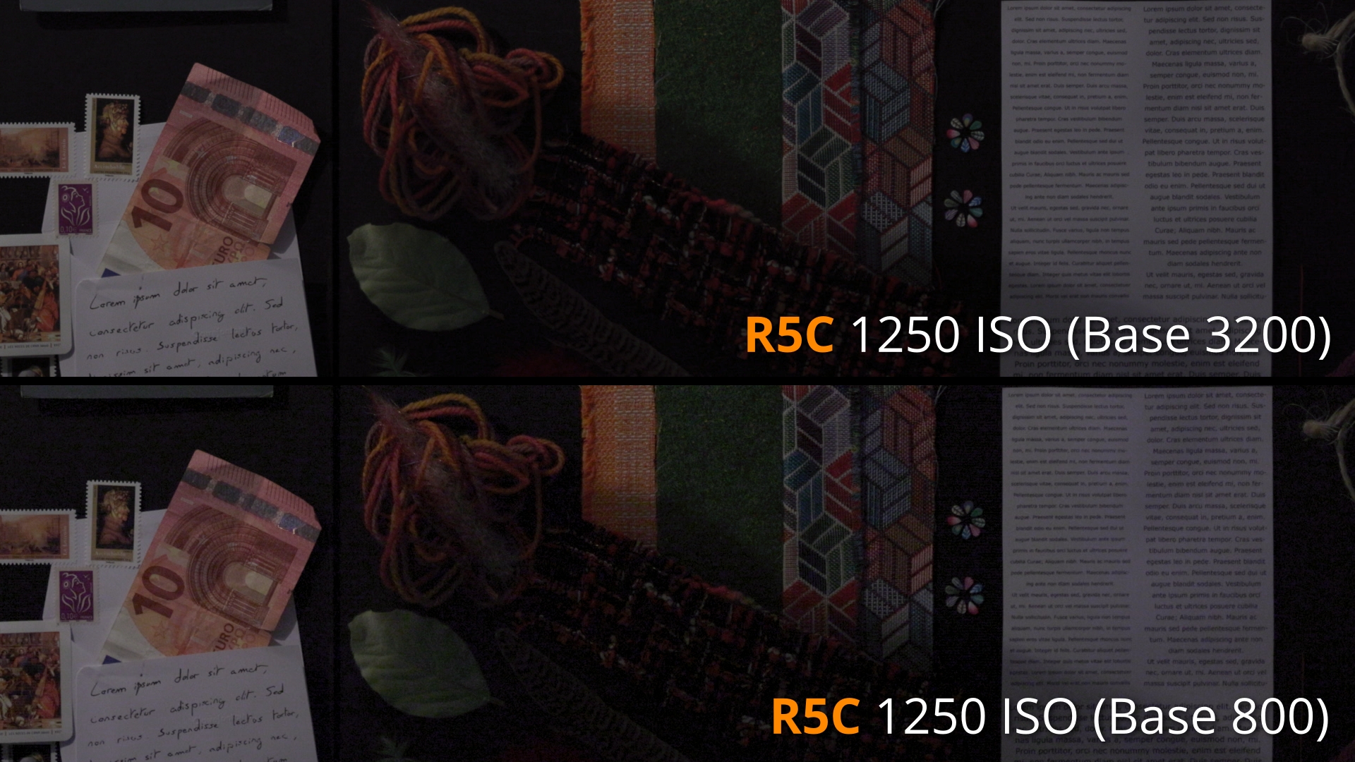

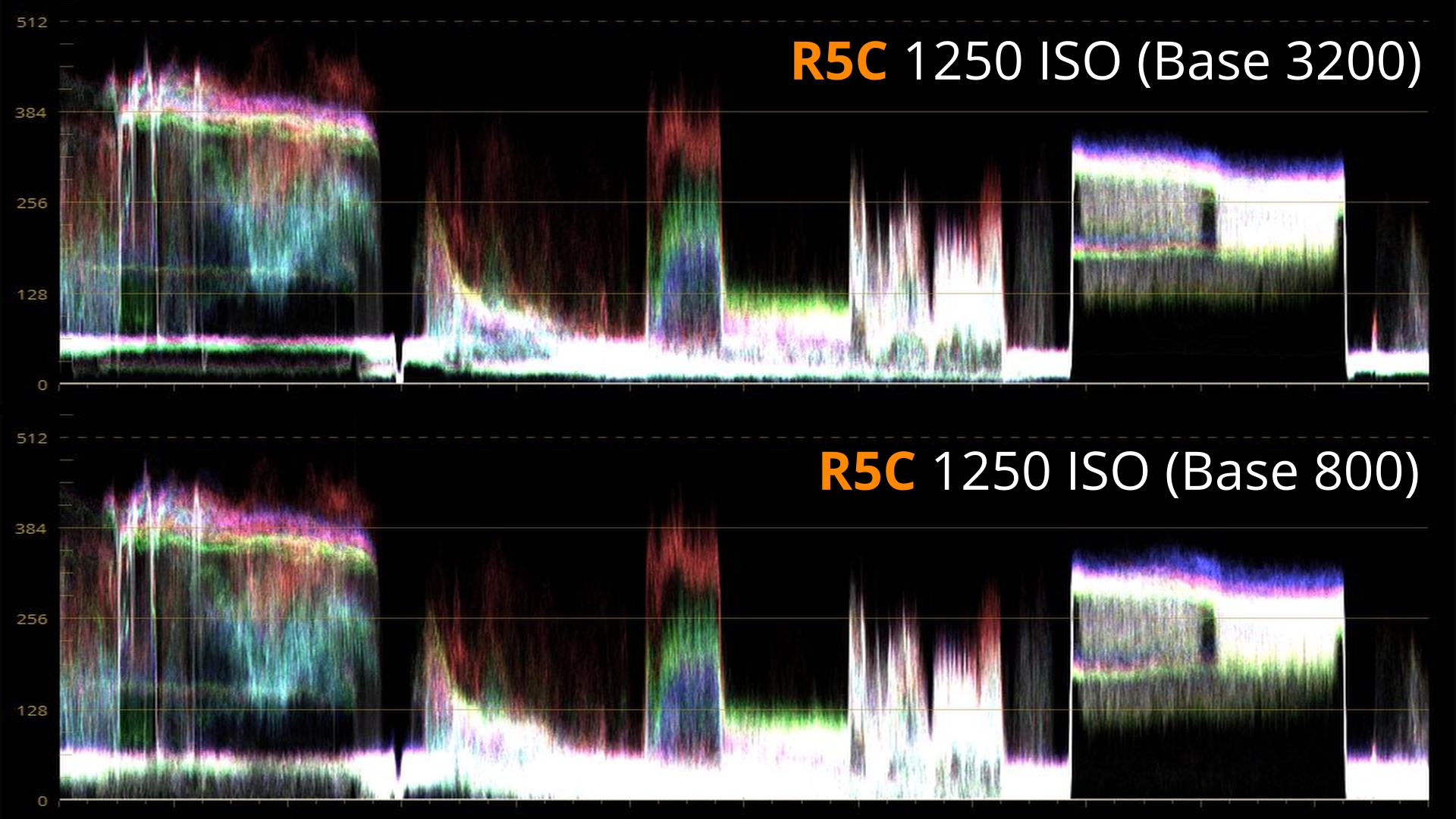

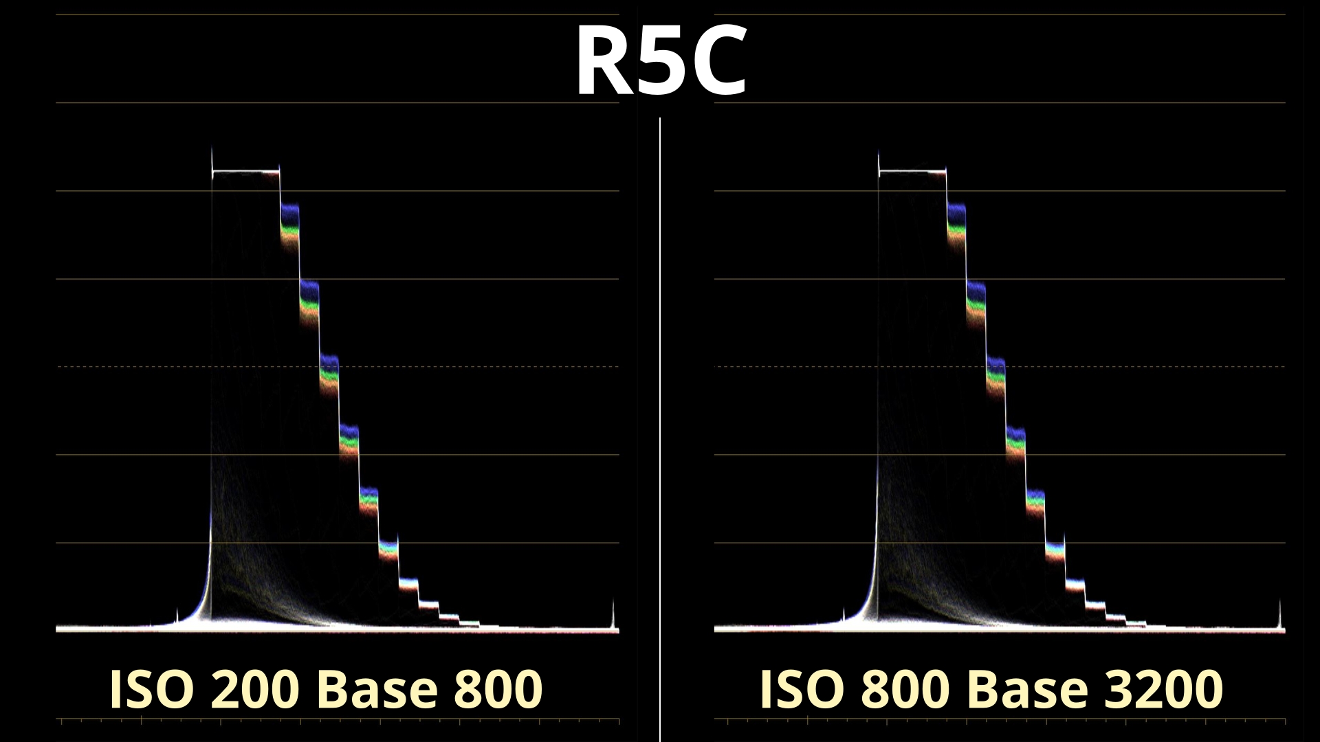

    Dual Base ISO du Canon R5C : Base 800 vs Base 3200
    Pour atteindre cette exposition, le R5C doit se régler à 1250 ISO. Cette sensibilité pouvant être sélectionnée à la base 800 comme à la base 3200, on en a profité pour évaluer l’apport du Dual Base.
    On observe un bruit beaucoup moins présent à 1250 ISO / base 3200 qu’au même ISO / base 800, sans aucune perte de définition. Cette optimisation du rapport signal/bruit se traduit dans le waveform par un seuil de bruit moins épais.
    Nous allons donc continuer ce comparatif Low Light en optant pour la base 3200 sur le R5C.
    Textures en basse lumière :

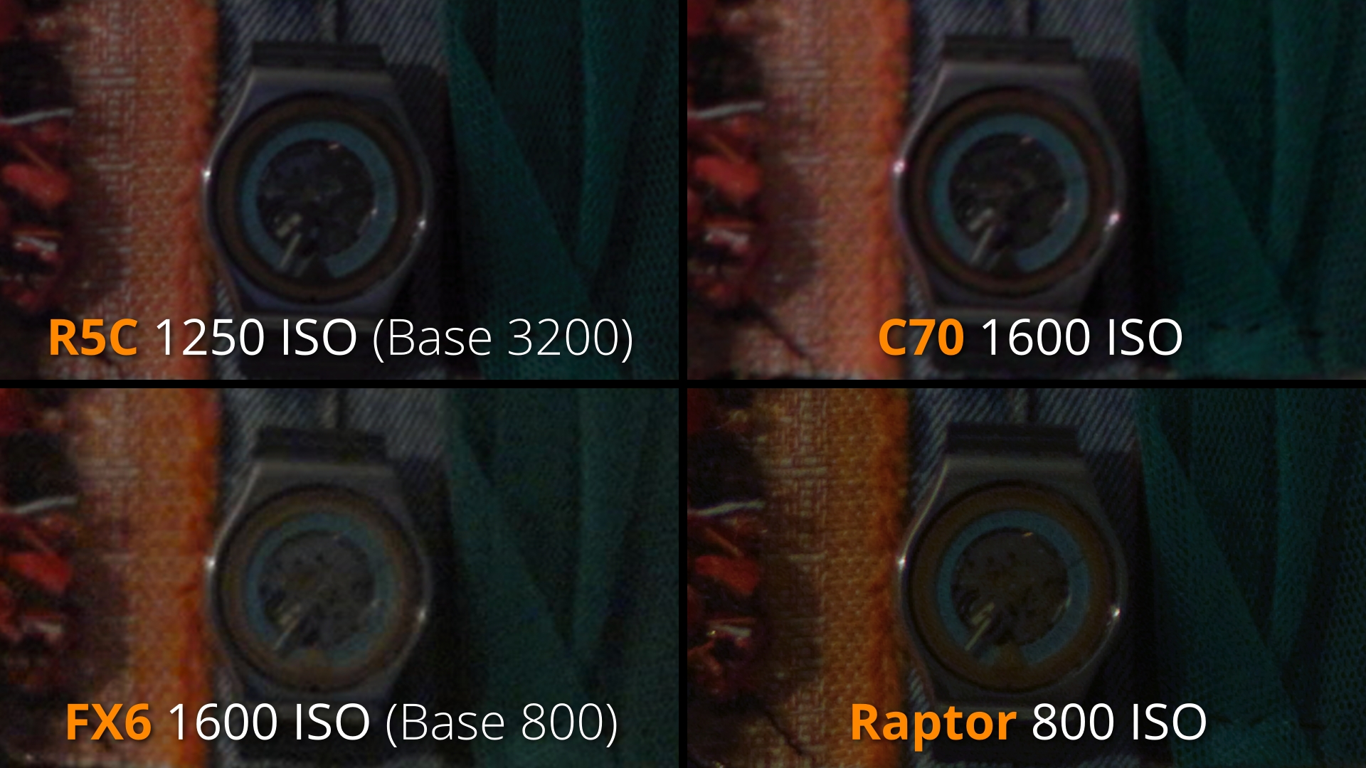

    Tout d’abord, il est intéressant de noter que les boîtiers ne doivent pas tous monter à la même sensibilité ISO pour atteindre l’exposition ciblée. En effet, la Raptor peut se contenter de 800 ISO, le R5C de 1250 ISO tandis que la FX6 et la C70 doivent se régler à 1600 ISO.
    Le R5C délivre de très bons résultats avec un bruit fin (grâce à sa quantité importante de photosites) et un très bon niveau de détails.
    La C70 restitue un rapport signal/bruit plutôt satisfaisant malgré son bruit épais. L’image est de loin la moins définie du comparatif avec une perte des détails les plus fins. La caméra ne bénéficie pas de suréchantillonnage, tout comme la FX6.
    La Sony est mieux définie mais présente également un bruit très présent et vibrant. Ce bruit jaune et bleu entache fortement la restitution des détails de la FX6.
    La Raptor, à 800 ISO, délivre une définition nettement supérieure à celles des trois autres caméras. La différence est frappante sur les tissus, notamment la texture orange à gauche de la montre. Son bruit est très fin et peu vibrant.
    Il faut noter que la RED est ici en 8K, alors que les autres caméras sont en 4K (mais la 4K du R5C bénéficie elle aussi du sur-échantillonnage interne du boîtier). Nous avons choisi de garder la Raptor en 8K n’ayant à disposition que son signal en RAW.

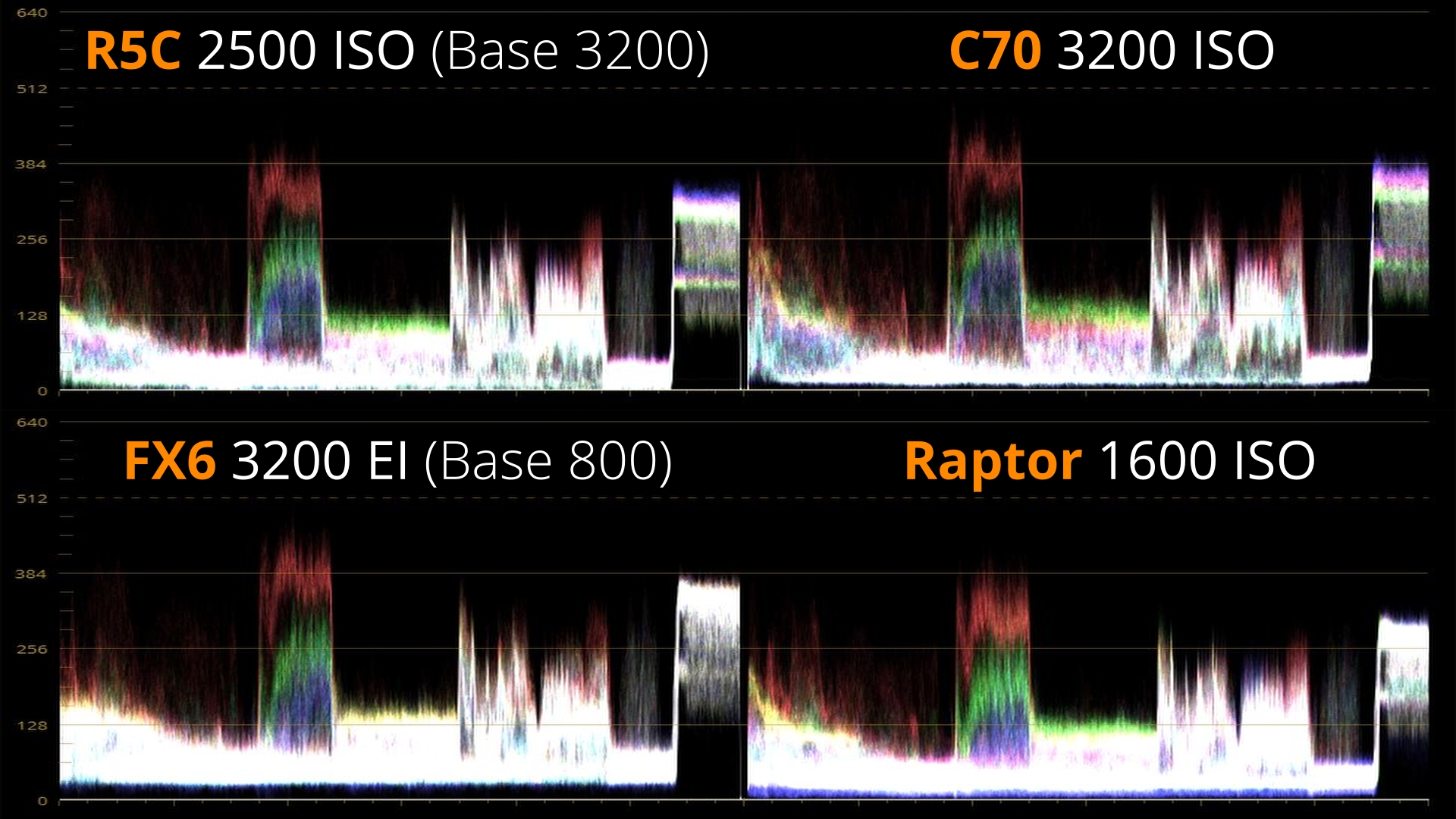

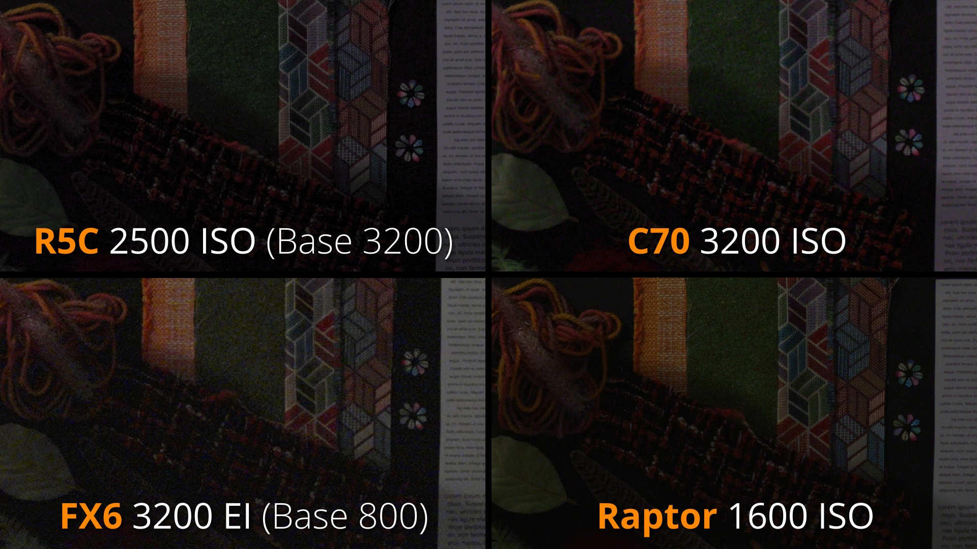

    Montée en ISO compensée :
    Ici, nous montons les ISO des appareils et compensons l’exposition de manière à conserver une image visuellement comparable. Ce test nous permet d’évaluer le rapport rapport signal/bruit du boîtier en fonction de la sensibilité ISO choisie.
    Les caméras Canon réagissent très bien à cette montée d’un diaph. Le R5 et la C70 voient leur bruit très légèrement monter, sans perte conséquente de détails ni création d’artefacts. La C70 délivre un bruit légèrement plus vibrant avec des teintes vertes et magentas.
    A 1600 ISO, l’image délivrée par la RED se rapproche fortement de celle du R5C, notamment au niveau de la taille et de la couleur du bruit.
    A 3200 ISO, le signal de la FX6 se dégrade avec un bruit très net et vibrant.

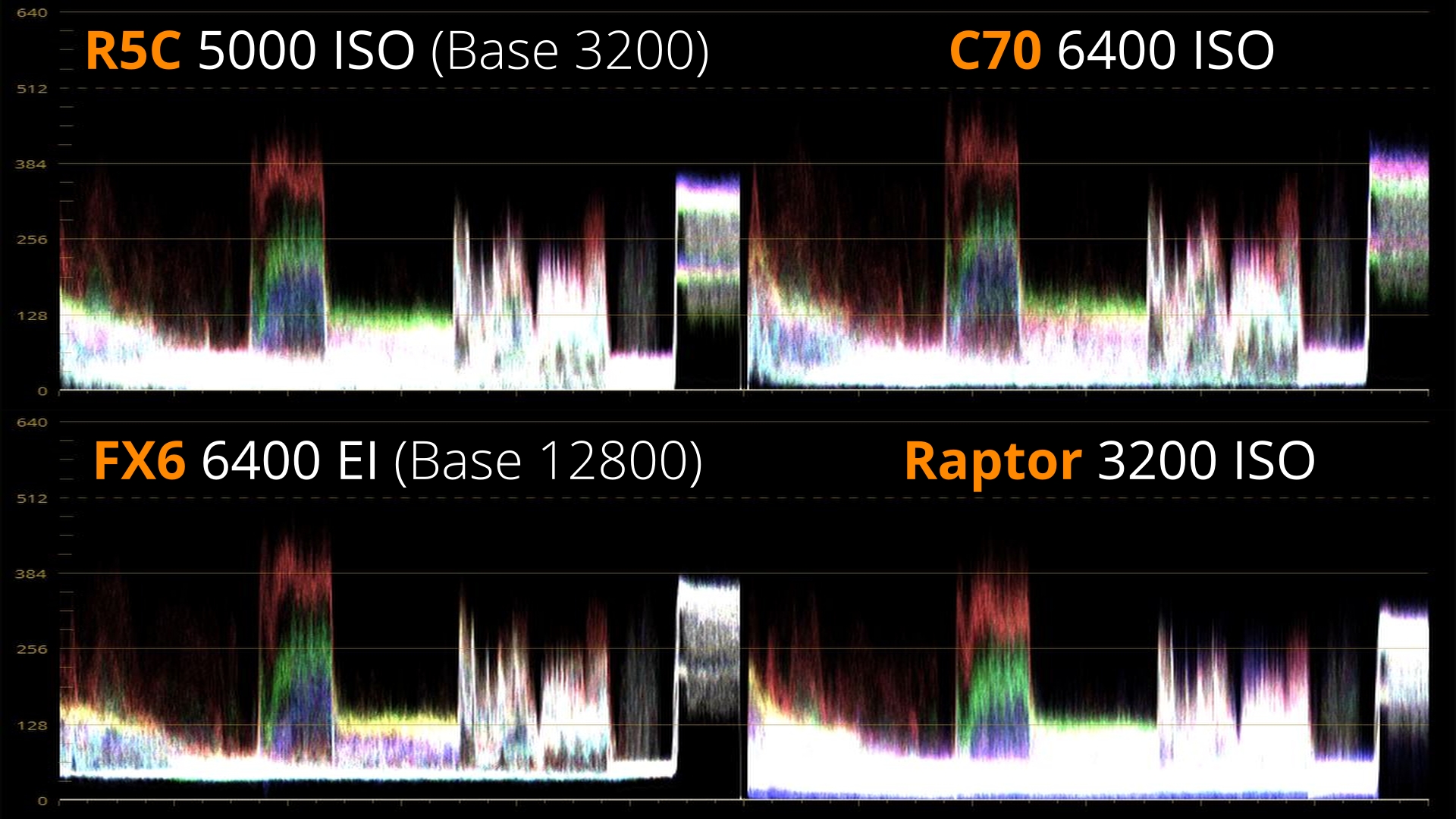

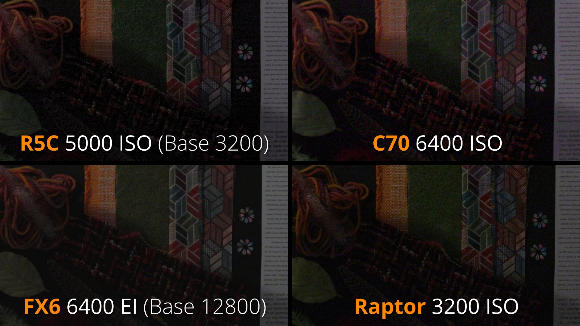

    A +2 diaph, on assiste à une amélioration drastique des performances de la Sony. En effet, à 6400 ISO, avec la FX6 ici réglée sur la base 12800, le seuil de bruit devient très fin et incolore. Le rapport signal/bruit de la FX6 devient le moins bon du comparatif.
    Le R5C commence à dériver légèrement, avec une coloration magenta du bruit. Malgré tout, la caméra présente malgré tout de très bons résultats. La restitution des détails demeure correcte, malgré une légère perte par rapport à 3200 ISO.
    La Raptor continue à délivrer la meilleure définition avec un bruit fin et une très bonne restitution des détails. On notera en revanche l’apparition de liserés bleutés sur les zones à fort contraste.
    L’écart se creuse avec la C70 qui délivre à présent un bruit assez visible et complètement multicolore. On commence également à observer de petits artefacts colorimétriques par endroits.

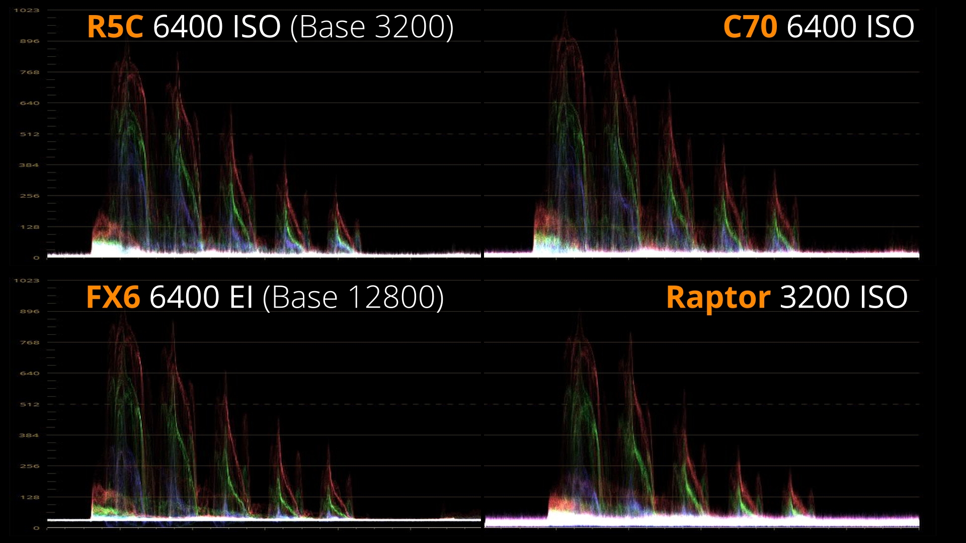

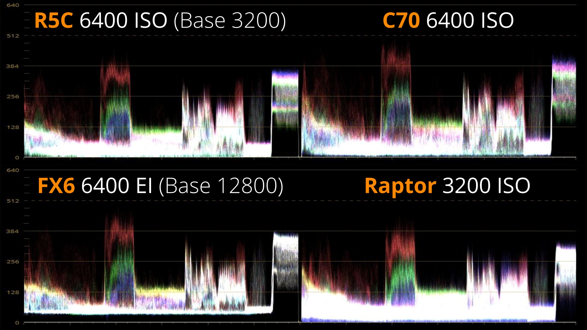

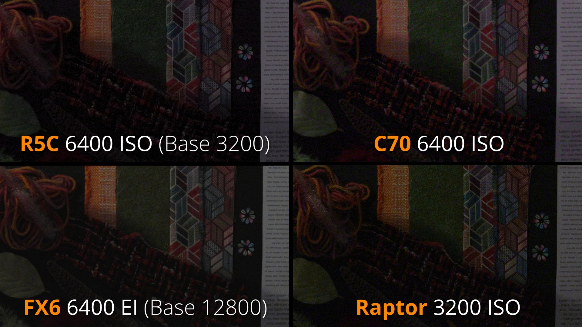

    Il existe cependant une exception, à l’ISO 6400, où le boîtier délivre un signal de meilleure qualité qu’à ISO 5000, avec probablement un circuit de denoising se déclenchant à ce palier.
    Voici donc le R5C à 6400 ISO, avec toujours la même exposition.
    Bien que la différence ne soit pas flagrante, on observe ainsi une légère amélioration du rapport signal/bruit à 6400 ISO vs 5000 ISO. Toutefois, elle s’accompagne d’une légère dégradation du rendu des textures avec une image un peu moins piquée, ce qui tendrait à confirmer l’hypothèse du léger denoising.
    Cette amélioration n’est plus présente aux paliers suivants. Nous reprenons donc notre montée du R5C à partir de l’ISO nominale 1250 ISO.

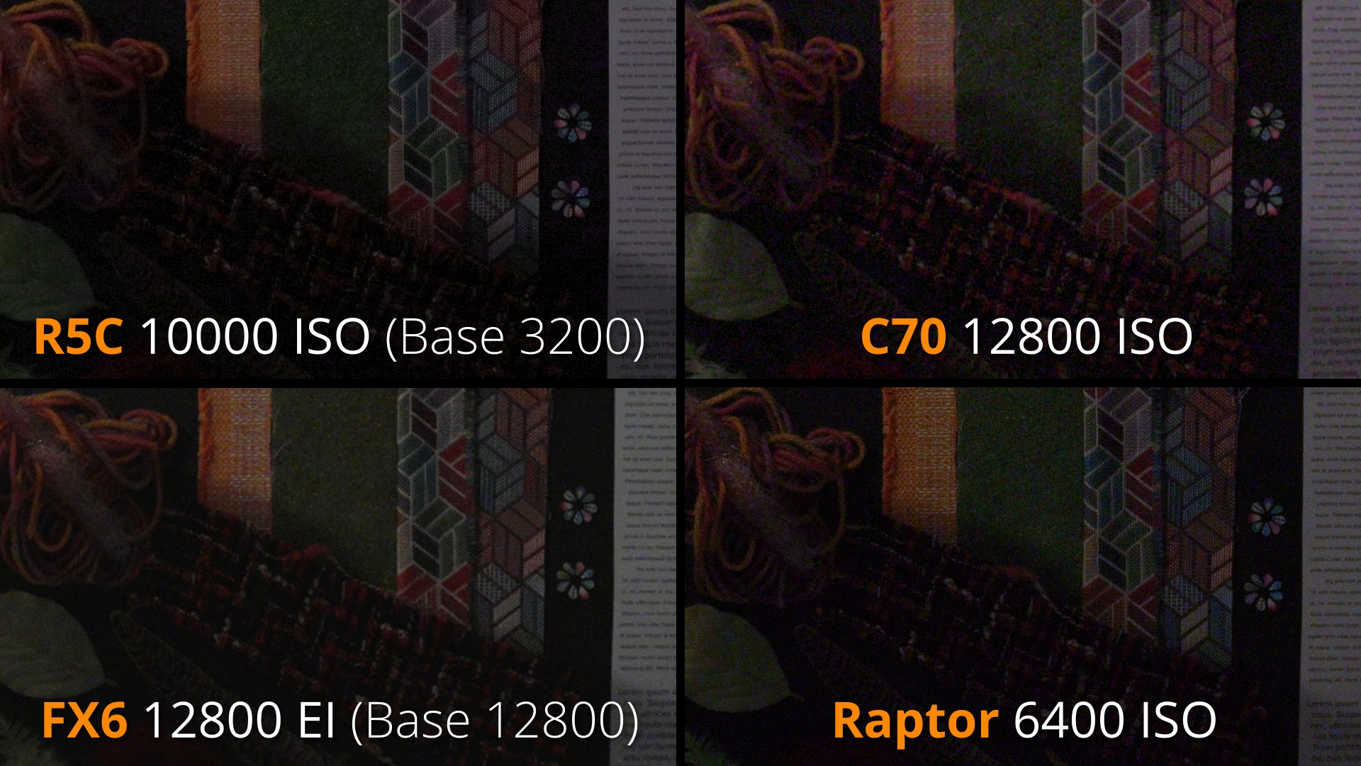

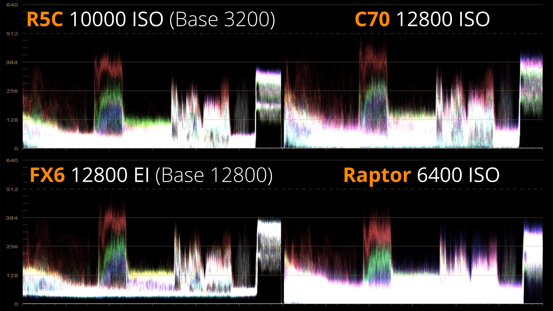

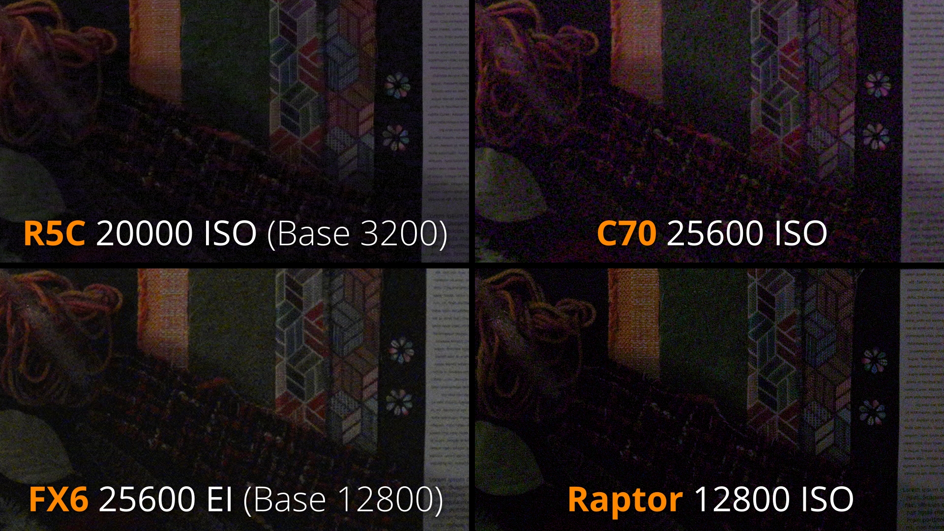

    A +3 diaphs, les résultats fournis par les quatre caméras continuent d’évoluer dans le même sens.
    A 12800 ISO base 12800, la FX6 conserve un très bon rapport signal/bruit, avec un bruit nettement moins vibrant que les autres caméras du comparatif.
    Le signal du R5C commence à se dégrader. Le bruit reste fin mais est bien plus vibrant qu’auparavant, et limite la restitution des détails.
    La C70 délivre désormais une image dont le bruit est très épais et vibrant et qui sera difficilement exploitable sans un sérieux travail de denoising.
    A 6400 ISO, la RED présente un bruit relativement contenu, semblable au R5C, mais devenu plus vibrant. Les aberrations bleutées sur les zone de contraste commencent à devenir vraiment visibles.

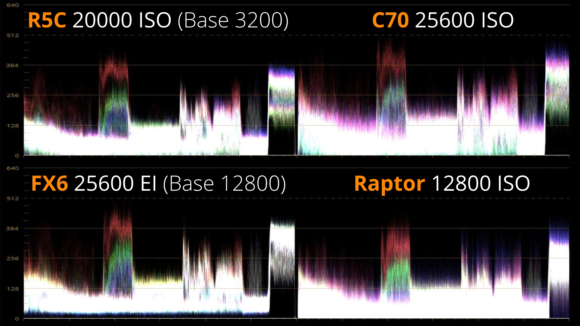

    A +4 diaphs, le signal de la C70 est complètement inexploitable.
    La Raptor, le R5C et la FX6 présentent un niveau de bruit assez similaire. La Raptor délivre un bruit extrêmement détaillé et piqué, le R5C dérive vers les tons bleutés, et la FX6 vers les tons jaunâtres. Le signal des trois caméras nécessitera un sérieux travail de denoising en postproduction.
    Conclusion de la montée en ISO :
    On constate à travers cette montée en ISO compensée que les performances des caméras en basse lumière sont très contrastées et évoluent différemment pendant la montée.
    La Sony FX6 délivre les meilleures performances lorsqu’elle peut se placer sur sa base 12800. Ainsi, les résultats à 1600 et 3200 ISO, tournés en base 800 sont moyens alors que son niveau de bruit reste très limité à 6400 et 12800 ISO par rapport aux autres caméras du comparatif.
    La Raptor et les deux Canon ont débuté la montée avec un excellent rapport signal/bruit et évoluent de manière équivalente jusqu’à 6400 ISO. Au-delà de 6400 ISO, le signal de la C70 se dégrade fortement et délivre un bruit multicolore très présent. La RED délivre des aberrations bleutées sur les zones de contraste, à partir de 6400 ISO, qu’il sera difficile de retirer en postproduction. Le R5C pourra monter jusqu'à 10000 ISO sans trop de problème.
    Le boîtier Canon offre véritablement d’excellents résultats en Low Light, qui se dégrade de façon très progressive et cohérente.
    TRÈS BASSE LUMIÈRE :
    Paramètres d'exposition écran “Ultra low light” :
    Canon R5C: f/1.4 ISO 6400 Base 3200 1/50
    Canon C70 : f/1.6 ISO 6400 1/50
    Sony FX6 : f/1.4 EI 6400 Base 12800 1/50
    RED V-Raptor : f/1.4 ISO 3200 1/50
    Sur cette scène Ultra Low Light, sans surprise, la FX6 délivre un excellent rapport signal/bruit. En effet, à 6400 EI, en base 12800 la Sony se trouve dans les meilleures conditions pour tourner en basse lumière. La caméra profite de sa base High et donc d’un rapport signal bruit optimisé pour ce niveau d’ISO, tout en déplaçant la dynamique d’un diaph vers les basses lumières, réduisant ainsi le niveau de bruit.
    Si les notions d’amplifications numériques (EI) et de déplacement de la dynamique vous semblent complexes, nous vous invitons à lire notre guide complet sur les ISO, rédigé par Greg et Forest : Les ISO en vidéo : le guide complet !! | Tutos
    Les performances de la FX6 sont donc ici impressionnantes mais sa définition est limitée. La Raptor et le R5C délivrent des performances similaires avec un bruit fin mais surtout une excellente définition, avec un léger avantage pour la RED.
    La C70, de son côté, peine à être au niveau avec une faible définition ainsi qu’un bruit épais et vibrant.

    Canon R5C : Fonctionnement des ISO & Dual Base
    Avant d’analyser l’ensemble des caméras du comparatif, nous avons voulu étudier le fonctionnement du Dual Base du R5C et observer son impact sur la dynamique.
    R5C : 8K HEVC 422 10bit CLog3
    L’image ci-dessus permet de comparer les dynamiques délivrées par le R5C à 800 ISO base 800 et à 3200 ISO base 3200. Les deux bases ISO délivrent une dynamique quasiment identique, de 12+ diaphs, qui se répartit de la même façon au-dessus et en-dessous du gris moyen. Seul le seuil de bruit s’avère très légèrement plus épais à 3200 ISO en raison, évidemment, d’une amplification plus forte du signal.
    Sur le Canon R5, monter ou descendre en ISO au-dessus et en-dessous de l’ISO natif aura un impact sur la dynamique très différent. Au-dessus de l’ISO natif, la répartition de la dynamique ne bouge pas. Si on descend l’ISO en-dessous de l’ISO natif (ISO 400, 200, etc en Log), on observe un déplacement de la gamme dynamique.
    Ce fonctionnement sous l’ISO natif correspond à une amplification numérique (Exposure Index, comme sur la FX6 ou la Raptor), tandis qu’au-dessus de l’ISO natif, il s’agit d’une amplification analogique du signal.
    On a donc voulu savoir si le Canon R5C disposait de ce même fonctionnement, et à ses deux bases ISO.
    A + 2 diaphs par rapport à l’ISO natif, on voit que la dynamique ne bouge pas, elle est identique à celle de l’ISO natif :
    A - 2 diaphs par rapport à l’ISO natif, on voit que la dynamique se déplace, on perd deux diaphs dans les hautes lumières (le signal clippe plus bas), qu’on a “descendus” dans les basses lumières (le signal est moins amplifié donc moins bruité) :
    Le fonctionnement des ISO du Canon R5C est donc relativement complexe, profitant du meilleur des deux mondes :
    • à la fois une amplification analogique du signal au dessus des ISO natifs (et donc un signal optimisé)
    • et un fonctionnement d’EI (comme la FX6) pour les ISO sous l’ISO natif, permettant de réduire le bruit sur des scènes ne nécessitant pas une grande dynamique.
    Ce double fonctionnement peut s’avérer extrêmement pratique dans de nombreux cas, il faudra choisir avec soin son réglage ISO pour tirer le mieux profit de la dynamique et optimiser le rapport signal/bruit de la caméra, en fonction de la scène filmée.
    Pour un rappel de ces notions d’amplifications numériques (EI) et de déplacement de la dynamique, vous pouvez consulter notre guide complet sur les ISO, rédigé par Greg et Forest : Les ISO en vidéo : le guide complet !! | Tutos

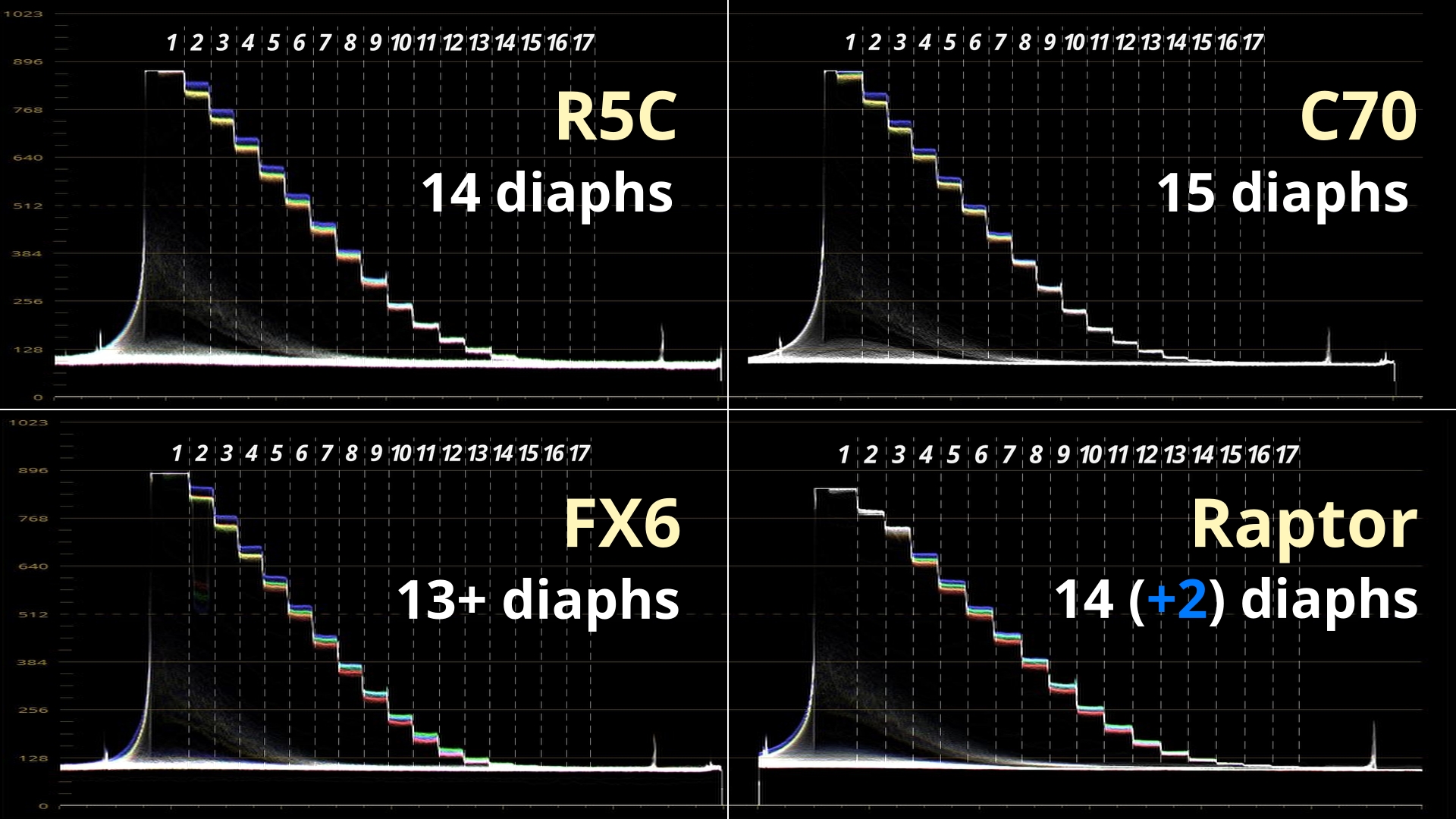

    Comparatifs des quatre caméras :

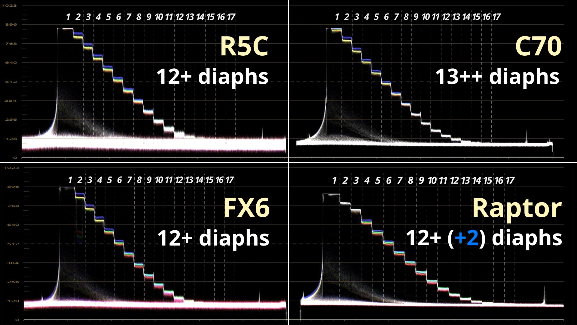

    Les tests de dynamique sont tournés dans le gamma offrant la plus grande plage dynamique, à l’ISO natif. On expose avec l’ouverture permettant de clipper les deux premiers patchs au même niveau. Dans ce comparatif, les quatre plans sont tournés à leur résolution maximale. Les captures des waveforms sont effectuées dans une timeline correspondant à la résolution de chaque rushes, pour que les signaux ne bénéficient pas d’un sur-échantillonnage en post-production.
    Canon annonce une dynamique de 14 diaphs en CLog3 pour le R5C et une dynamique de 16+ diaphs avec la C70 en CLog2. Pour la FX6, Sony annonce une dynamique de 15+ diaphs en S-Log3. Enfin, RED promet 17+ diaphs pour sa V-Raptor.
    Paramètres écran “Dynamique” :
    Canon R5C : MP4(HEVC) 8K f/5.6 ISO 800 Base 800 1/50
    Canon C70 : XF-AVC 4K f/6.3 ISO 800 1/50
    Sony FX6 : XAVC 4K f/5 ISO 800 Base 800 1/50
    RED V-Raptor : RAW 8K HQ f/8 ISO 800 1/50
    Avec 14+ diaphs de dynamique, la Raptor et la C70 délivrent une excellente dynamique. La C70 bénéficie notamment de la technologie DGO (Dual Gain Output), lui permettant de combiner deux niveaux de sensibilité pour produire une image à grande dynamique.
    En ce qui concerne la RED, notez que les deux premier diaphs de dynamique sont incolores et légèrement tassés sur le waveform. Il s’agit d’un traitement de récupération de l’information dans les hautes lumières. Quand l’un des canaux RGB est clippé, ce système utilise les informations transmises par la partie non clippée du signal pour recréer par interpolation les informations clippées.
    Nous utilisons donc la mention "+2" pour alerter sur l’utilisabilité réelle de ces deux diaphs de dynamique.
    La FX6 parvient à restituer 13+ diaphs, soit un diaph de moins, mais de dynamique "complète" (= non reconstituée ou interpolée), ce qui est excellent.
    Enfin, le Canon R5C délivre 12+ diaph de dynamique. Un résultat très correct mais qui n’est pas au niveau de la C70. Pour cause, le R5C n’intègre pas le gamma CLog2 en interne qui offre pourtant une meilleure dynamique que le CLog3.

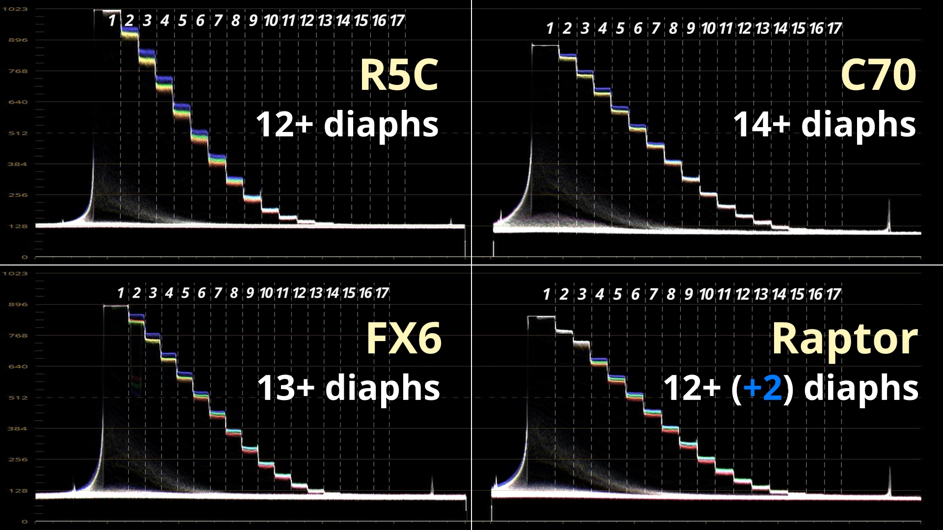

    Regardons à présent quels résultats on peut obtenir des caméras en appliquant un traitement de denoising, réalisé à l’aide du plug-in NeatVideo dans Resolve.
    La Raptor et la C70 qui fournissaient déjà les meilleures dynamiques, parviennent à atteindre les 16 diaphs de dynamique après denoising.
    La Sony FX6 gagne un diaph à la suite de ce traitement et passe ainsi à 14+ diaphs de dynamique.
    C’est finalement le R5C qui bénéficie le moins du denoising, et qui ne gagne qu’un demi diaph, délivrant ainsi 13 diaphs de dynamique.
    Toutefois, la courbe gamma CLog2 offrant une meilleure dynamique par rapport au CLog3, n’est pas présente en interne dans le R5C. Nous sommes donc passé par le RAW afin de débayeriser le R5C en gamma CLog2 et observer le gain de dynamique.
