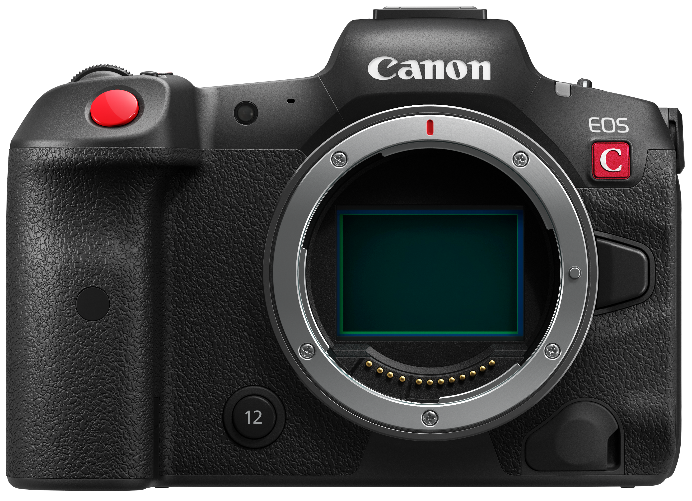

ERGONOMIE DU CANON EOS R5C

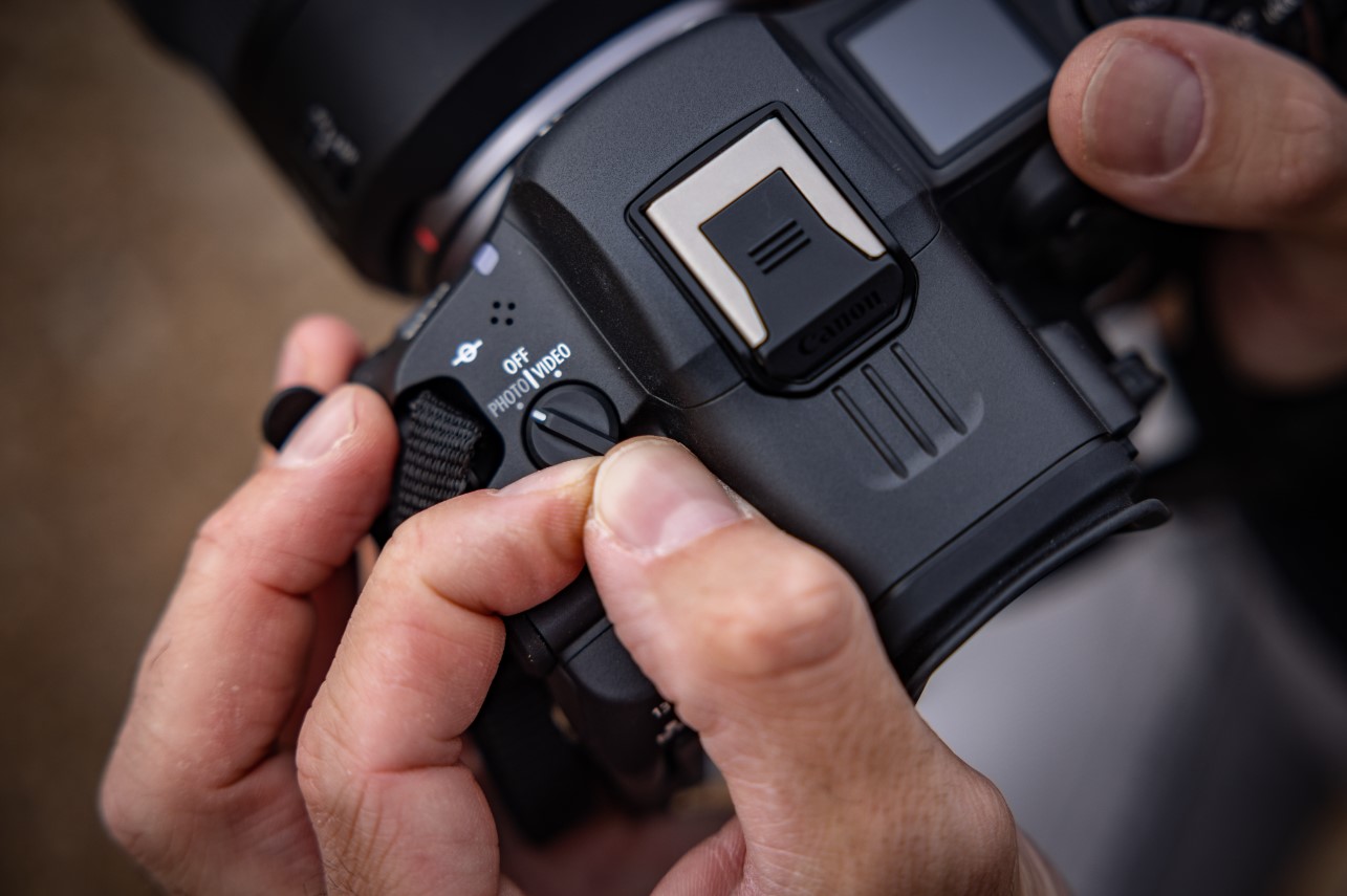

Pour articuler les deux modes photo et vidéo, tout repose désormais sur le bouton d’allumage. En effet, il présente deux options, photo ou vidéo, et ce choix déterminera les possibilités du boîtier. Le firmware sélectionné lors de l’allumage modifie notamment les interfaces de menus qui seront alternativement celles du R5 (système photo EOS R) ou de la C70 (interface vidéo EOS Cinema) en fonction du mode sélectionné.
Ce fonctionnement présente l’avantage de pouvoir profiter pleinement de toutes les fonctionnalités adaptées à la photo ou à la vidéo, sans subir des menus et un on-screen display surchargés.
Cependant cela implique l’impossibilité de passer rapidement de la photo à la vidéo et inversement. Ce passage nécessitera à chaque fois d’éteindre l’appareil et de le rallumer et fera donc perdre quelques secondes, qui peuvent s’avérer cruciales aux photographes qui souhaitent saisir à la volée un moment en vidéo..

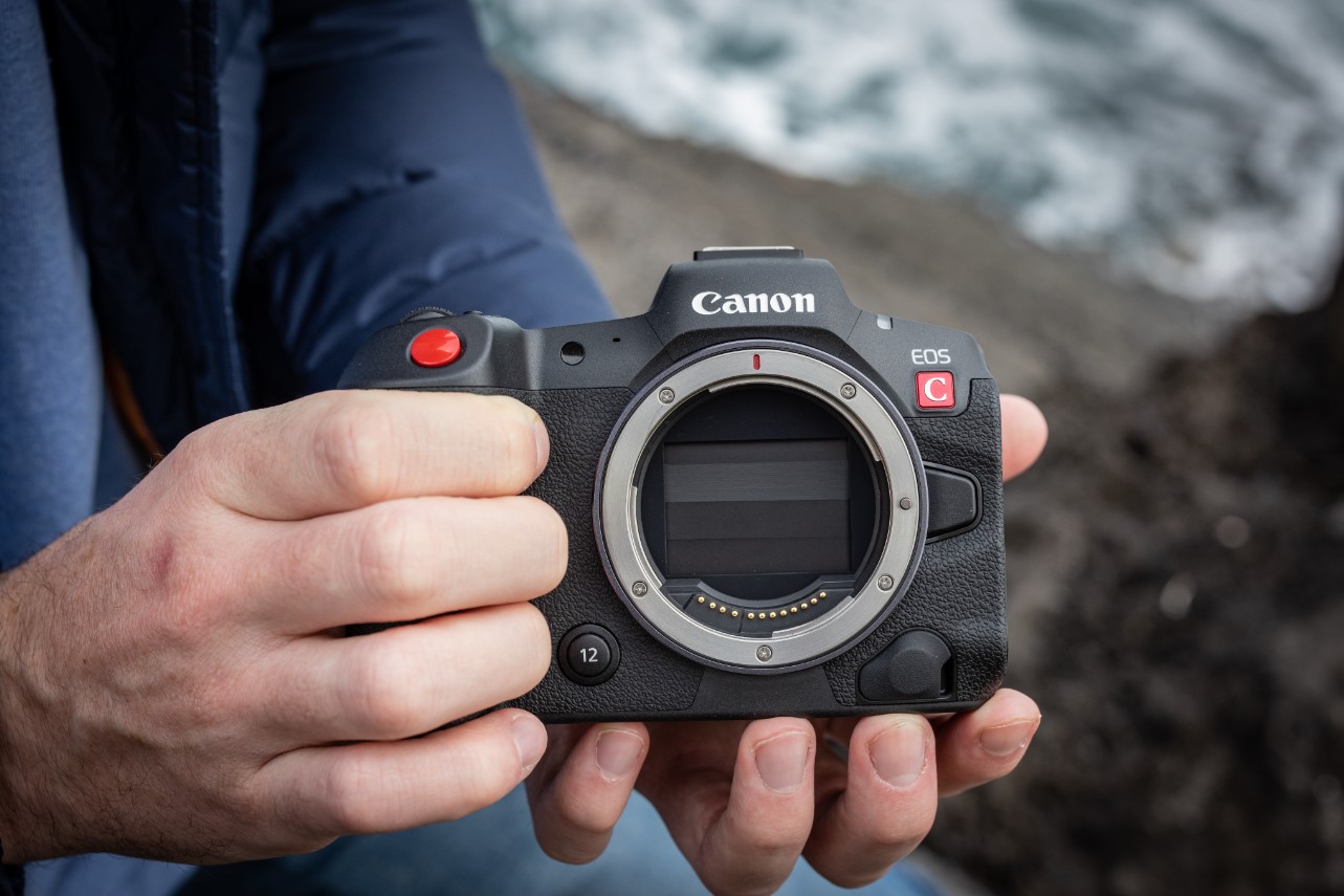

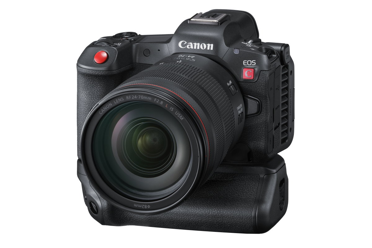

Malgré un format plus imposant, notamment en profondeur, le boîtier reste compact et léger. Alors que le R5 fait 138,5 × 97,5 × 88 mm pour 650g, le Canon EOS R5 C mesure 142 x 101 x 111 mm pour 680g. Il est constitué d’un alliage de magnésium et résiste à la poussière et aux intempéries.

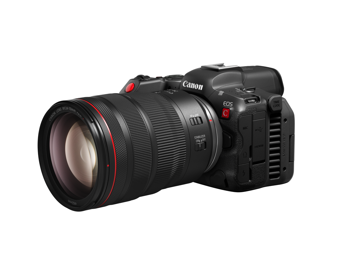

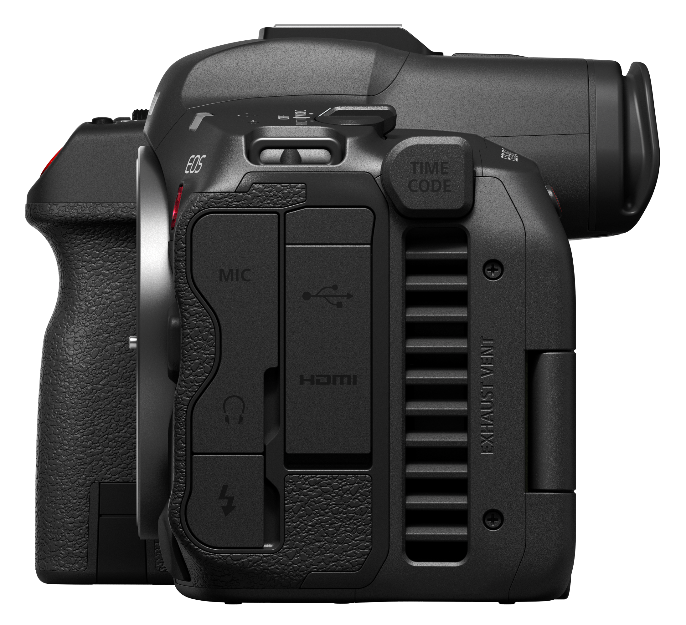

Réelle différence par rapport à l’EOS R5 : un ventilateur interne pour éviter la surchauffe du boîtier. Cet ajout permet une première évolution importante, il n’y a plus de limitation de durée d’enregistrement en vidéo !
Nécessairement, la présence d’un ventilateur pourra générer un bruit de fonctionnement supérieur.
Comme le R5, le R5 C accueille une monture RF, une monture au tirage court qui permet d’accueillir quasiment tous les objectifs via un adaptateur. De plus en plus de marques, dont Canon, se servent de cet espace vide pour intégrer à leur bague d’adaptation des filtres ND.

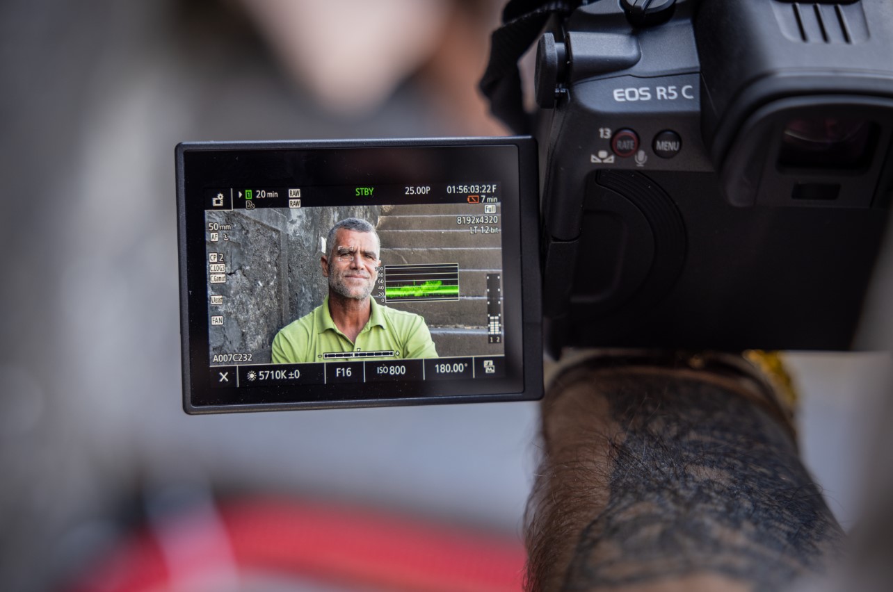

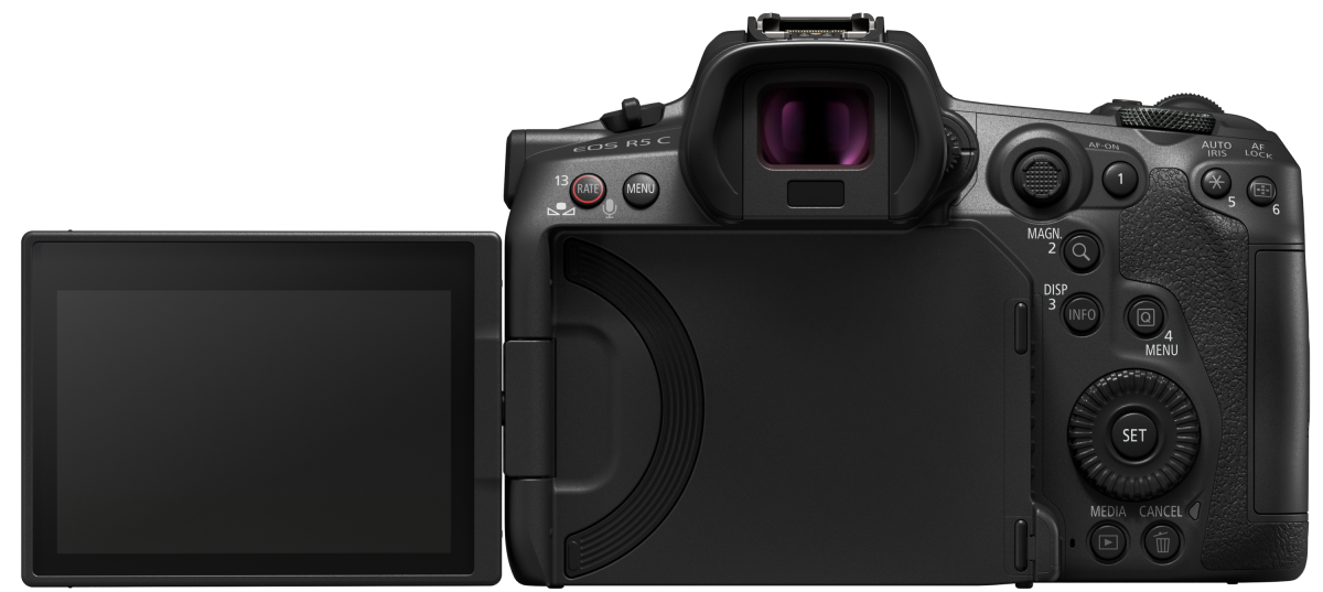

L’écran LCD rotatif et tactile, permet de naviguer dans les menus de la caméra. Il mesure 8,1 cm avec 2,1 millions de points, il est donc identique à celui de l’EOS R5.
Le viseur OLED est toujours présent : un point positif pour certains qui le regrettaient sur la C70. Ce viseur haute résolution de 1,27 cm possède 5,76 millions de points est identique à celui du R5.

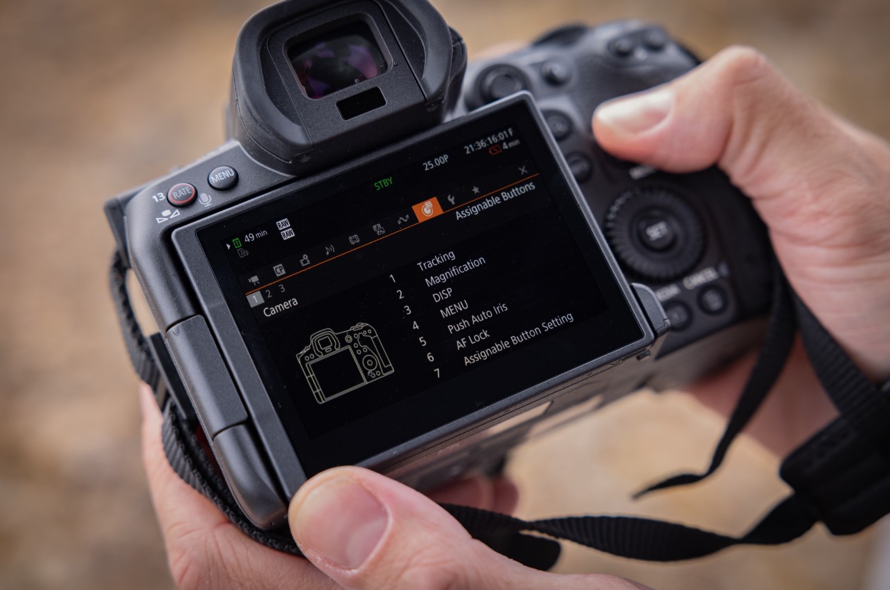

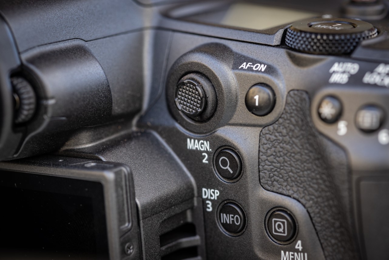

Nouveauté issue de l’univers EOS Cinema, les 13 boutons assignables sont maintenant numérotés pour permettre de s’y retrouver plus facilement parmi les 80 fonctions différentes assignables dans le menu du mode vidéo.
En mode photo, les utilisateurs habitués aux symboles sur les touches du R5 devraient cependant pouvoir s’y retrouver facilement puisqu'au-delà de l’ajout des ces petits numéros, ils restent identiques.

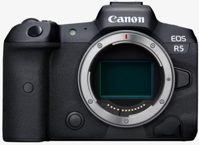

CANON R5C : DES CAPACITÉS PHOTO IDENTIQUES AU R5
Dans son mode photo, le Canon EOS R5 C reprend les capacités du R5, avec une résolution photo maximale de 45MP.
Il capture les images en RAW, C-RAW, HEIF ou JPEG, jusqu’à 20 i/s en obturation électronique et 12 i/s en obturation mécanique.
Les fichiers HEIF enregistrent des images HDR 10 bits (format HDR PQ).
Bien entendu, l’AF Dual Pixel II est toujours disponible, incluant la détection de l'œil, d’animaux, de véhicules etc…
Seule perte dans ce mode photo, la stabilisation IBIS sur 5 axes n’est plus possible, l'utilisateur devra donc se tourner vers des optiques stabilisées.

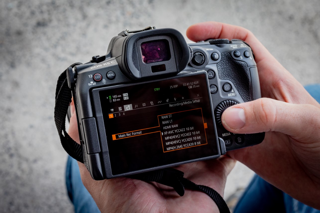

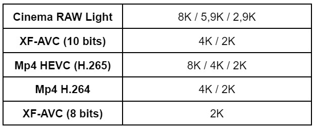

Le R5 C propose cinq codecs d’enregistrement : le RAW 12 bits, le XF-AVC 4:2:2 10 bits Intra-frame ou Long GOP, le mp4 HEVC 4:2:2 et 4:2:0 10 bits, le mp4 H.264 4:2:0 8 bits et le XF-AVC 4:2:0 8 bit pour les enregistrements en proxy.
En 4K, le R5 C propose du 4:2:2 10 bits, jusqu’au 120p, et utilise le même système de sur-échantillonnage que le R5 à partir de l’image 8K.![]()
En slow-motion, les fichiers sont conformés dans la caméra, la caméra a cependant la possibilité d'enregistrer le son dans un fichier séparé sur le deuxième slot et l’AF est toujours disponible, une nouveauté intéressante par rapport à la C70. La caméra n’effectue pas non plus de crop dans l’image.

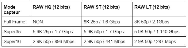

Grande nouveauté chez Canon, l'EOS R5 C propose trois niveaux de compression pour le Cinema RAW Light 12 bits : HQ (High Quality), ST (Standard) et LT (Light Recording). A noter, le RAW HQ n’est pas disponible en mode Full Frame.
En comparaison, la C200 proposait un débit de 1Gbps en 4K 25p 12 bits, soit un débit environ 2 fois supérieur au RAW ST, et 20% supérieur au RAW HQ.
Le débit du RAW ST du R5 C serait équivalent au débit du RAW Light du R5 (1,7 Gbps).

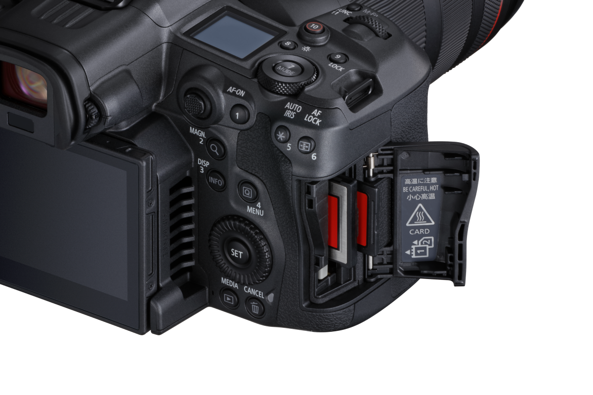

Ce double slot permet à la caméra d'exploiter différents modes d'enregistrement : proxy, simultané, mode relais, pre-recording et interval recording.
- CF Express de Type B nécessaire pour les débits du Cinema RAW Light
- Carte SD classique pouvant enregistrer le XF-AVC ou le mp4

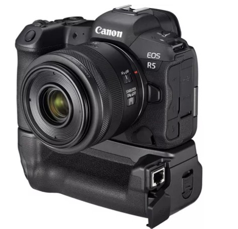

En termes d'autonomie, le R5 C est pénalisé par la capacité des batteries et sa consommation d'énegie. Le R5 est moins énergivore et donc bénéficie d’une autonomie plus longue avec les mêmes batteries (LP-E6NH). La C70, quant à elle, pour compenser son importante demande en énergie, utilise des batteries plus grosses, BPA-30 ou BPA-60, permettant d’atteindre une autonomie plus longue (environ 3 heures de tournage).
Le R5 C se trouve donc être la caméra la moins autonome des trois avec 50 minutes sur batterie lorsqu’elle enregistre du 8K RAW 25p et 35 minutes seulement en 4K 50p. Il est toutefois possible d’ajouter au R5 C un grip (BG-R10), comportant deux batteries et donc une autonomie trois fois plus longue (environ 1h30), vendu au prix de 399,99€.

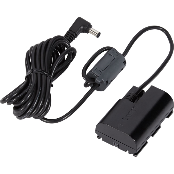

L’alimentation sur secteur peut s’effectuer via la prise USB-C du boîtier (câble USB PD-E1) ou via un coupleur secteur DR-E6C. Ce “coupleur” prend finalement la forme d’une batterie factice d’où sort un câble, il est également compatible avec le transmetteur Wi-Fi WFT-R10.

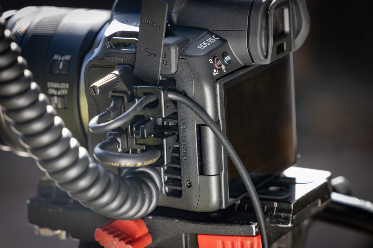

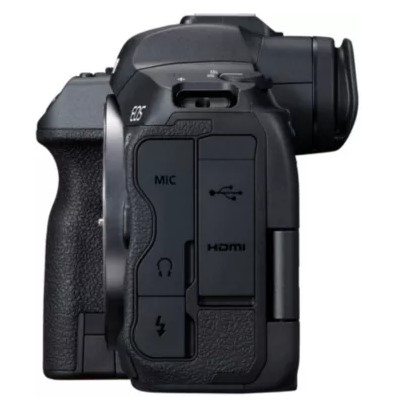

Autre point négatif, la sortie vidéo du R5 C est une prise mini-HDMI, une connectique assez fragile en comparaison du port SDI et même du HDMI Type A de la C70.
Toutefois, Canon fournit dans le kit un système de protection plutôt ingénieux qui se visse sur le boîtier pour maintenir les câbles HDMI et USB-C en place et éviter qu’ils ne se décrochent ou s’abîment.
Le port mini-HDMI apporte une sortie RAW 12 bits à la caméra et permet ainsi l’enregistrement du ProRes RAW sur un enregistreur externe Atomos.

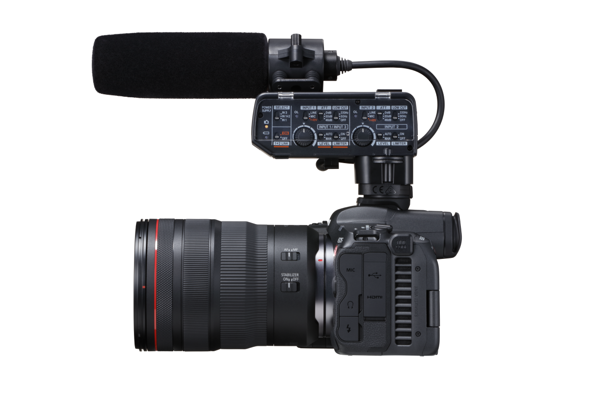

Comme mentionné précédemment, le R5 C ne possède pas d’entrée XLR. Cependant, sa griffe intelligente multi-fonctions, introduite sur le boîtier EOS R3 et la caméra XF-605, permet d’alimenter et de communiquer avec un accessoire d’enregistrement audio, et d'acquérir ainsi directement le signal audio numérique dans le boîtier.
L’adaptateur XLR Tascam, CA-XLR2d représente une option disponibles, il faudra donc compter 640€ pour doter l’EOS R5 C de deux entrées XLR et ajouter 341g à la configuration.

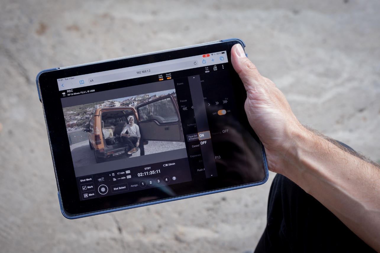

Le R5 C propose du Wi-Fi en interne mais uniquement pour le mode photo. En mode vidéo, il nécessite l’ajout du transmetteur WFT-R10 et deux batteries, une pour l’appareil et une pour l’alimentation du transmetteur. Cet accessoire supplémentaire n’était pas nécessaire sur le R5 et ajoute un coût non négligeable de 1 149,99€ à la configuration.L’application Content Transfer Mobile permet le transfert d’images et de métadonnées mais n’est toujours compatible qu’avec les produits Apple.
La commande à distance peut s’effectuer via un navigateur web classique, sur une tablette ou un ordinateur. Il suffit d’entrer l’adresse IP de la caméra sur le Browser Remote pour piloter à distance la caméra depuis n’importe quelle tablette ou PC. Cette fonctionnalité nécessite une connexion wi-fi donc l'ajout du transmetteur WFT-R10.

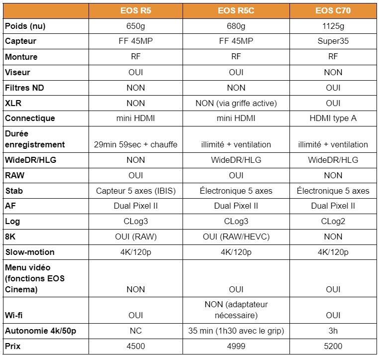

COMPARATIF FONCTIONS EOS R5 / R5 C / C70
Pour vous permettre de comparer les fonctions et caractéristiques des 3 appareils, voici un tableau comparatif EOS R5 / EOS R5 C / EOS C70 :

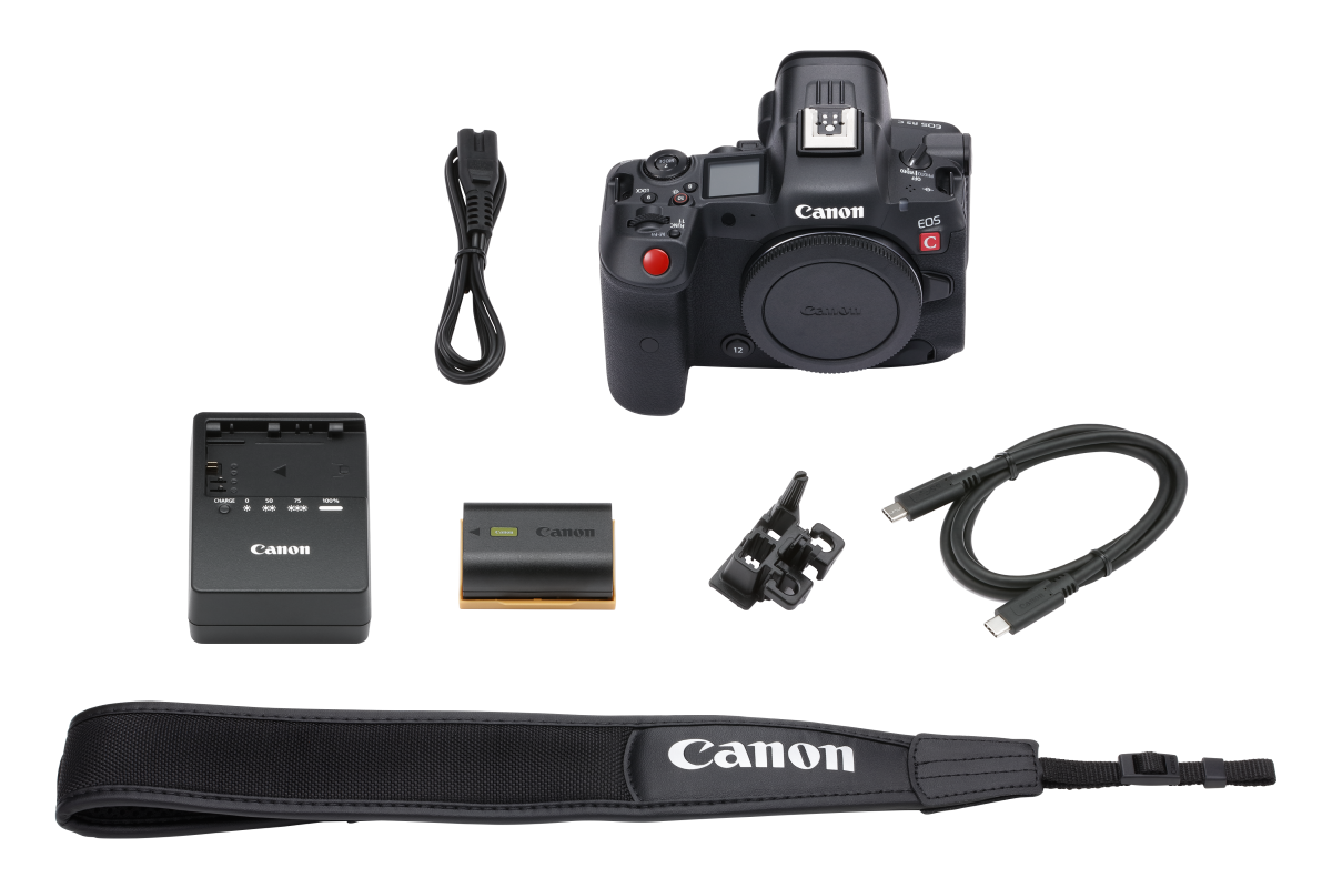

Le kit standard comprend :
- Une batterie LP-E6NH
- Un chargeur batterie
- Un câble de chargement USB-C
- Un système de protection pour les connectiques (HDMI et USB-C)
