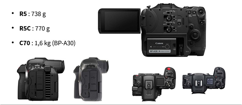

Poids
Les R5 et R5C se valent en termes de poids (respectivement 738 g et 770 g avec carte et batterie). La C70 est plus lourde (1,6 kg avec carte et batterie) et beaucoup plus encombrante que les deux autres boîtiers.
Le R5C présente un form factor très proche de celui du R5, il est cependant plus épais, avec une profondeur supplémentaire de 2,5cm environ, dûe à l’arrivée du ventilateur.![]()

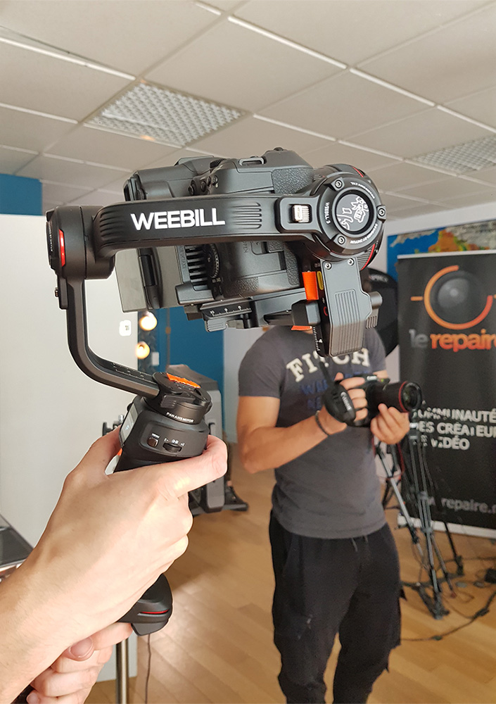

Nous avons dû démonter l'œilleton du viseur pour placer le boîtier sur le nouveau Zhiyun Weebill 3 présent lors de l’événement (mais enfin, ça passe) :

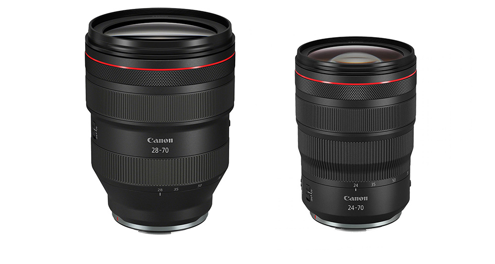

Pour commencer son tirage optique a changé, il est plus court : la dernière lentille est plus proche du capteur.
Cela permet à Canon de créer des optiques à plus grande ouverture, comme le gros, lourd mais impressionnant 28-70 f/2, ou encore faire gagner en compacité d'autres optiques, comme le 24-70 f/2.8 auquel la stabilisation a enfin pu être intégrée.

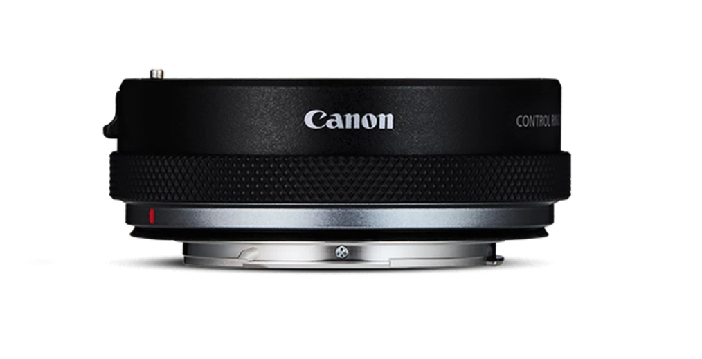

Le dernier modèle sorti par Canon, le Control Ring, qui coûte 199€, intègre une bague de contrôle paramétrable, et permet de mettre à profit cette fonctionnalité spécifique à la monture RF.

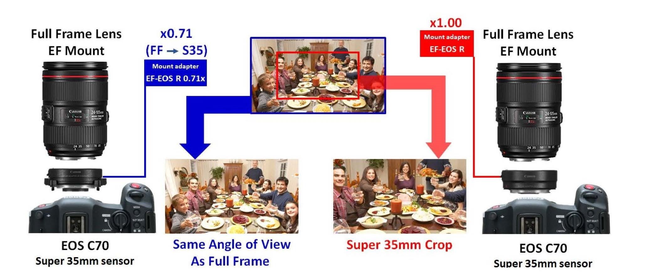

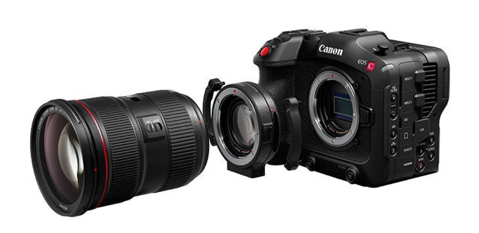

Il existe aussi des bagues spéciales, des réducteurs de focale, qu’on appele souvent par simplification “speedbooster” en référence au modèle du fabricant Metabones qui a lancé le concept, qui permettent de réduire la taille du cercle image.![]()
Le réducteur de focale x0.71 proposé par Canon, qui coûte 569€, permet ainsi, sur la C70, de récupérer l’angle de champ du full frame.
Il permet également de gagner 1 diaph de lumière (mais pas son équivalent en termes de profondeur de champ), ce qui peut s'avérer très intéressant sur des optiques à faible ouverture.
Attention cependant, les adaptateurs peuvent perturber la qualité des images : apparition d’aberrations chromatiques, des flares qui peuvent devenir laiteux…![]()
A savoir : la C70, va afficher, pour les optiques compatibles, la focale modifiée et le diaph de luminosité reçu. Attention, même si cette information est utile, elle peut être perturbante, surtout en passant d'une optique reconnue à une autre qui ne le serait pas.

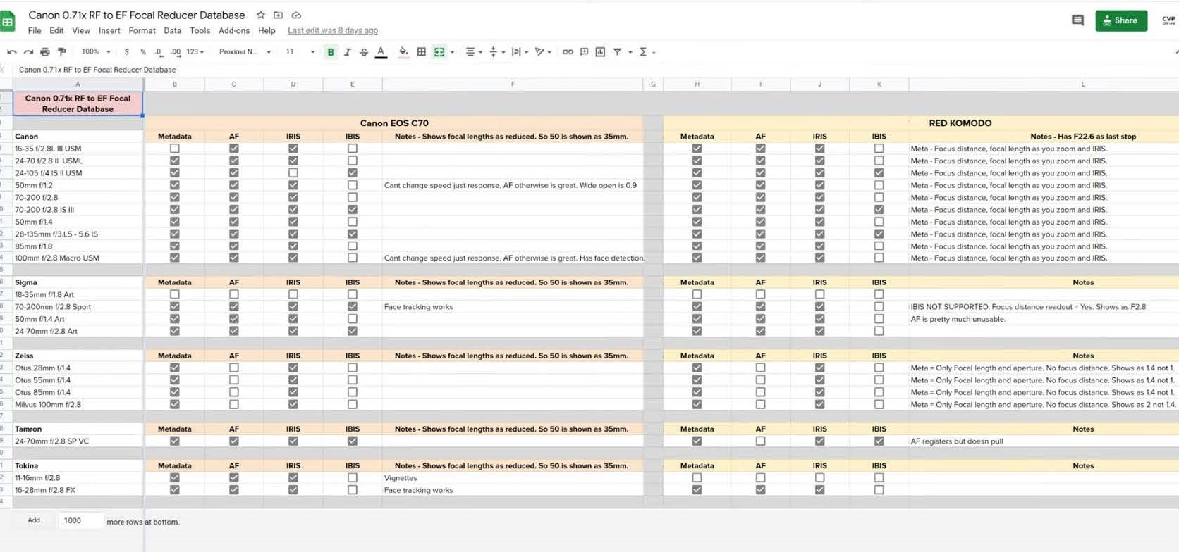

CVP a réalisé un énorme travail de test des optiques avec l'adaptateur pour recenser les fonctionnalités compatibles, pour la C70 et la Komodo :
Ce fichier est accessible par le lien présent dans la description de leur vidéo à ce sujet :

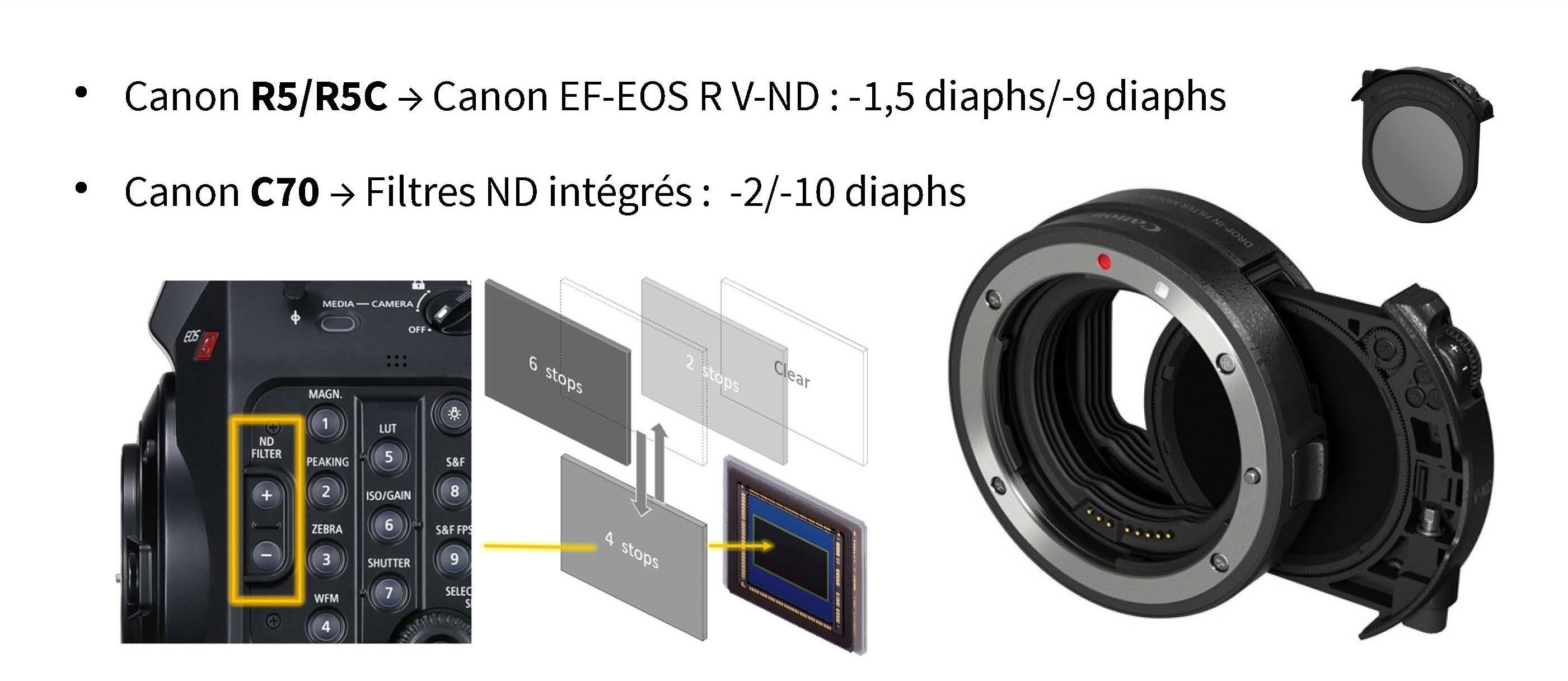

Ainsi, la C70, qui bénéficie de filtres ND intégrés directement dans la caméra (allant de -2 à -10 diaphs), peut s’avérer extrêmement pratique. Elle permet de faire face à tout type de situations, et de proposer ainsi une souplesse que n’auront pas les R5 et R5C.
Il existe tout de même une solution (autre que le filtre ND variable vissable bien entendu), avec une bague Canon RF to EF avec un filtre ND variable intégré, qui coûte 449,90€.
Grâce à son filtre vari-ND (double polarisant), on peut réduire l’exposition de 1.5 à 9 diaphs.
C'est une solution pratique, qui permet en une rotation de compenser l'exposition, mais qui présente cependant deux défauts :

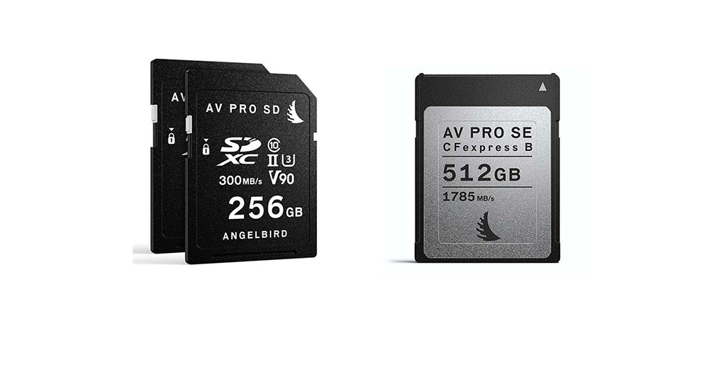

La C70 ne fonctionne qu'avec des cartes SD alors que les R5 et R5C fonctionnent avec un duo de cartes SD et CF express, seul support capable d’enregistrer les cadences en 8K RAW.
Les cartes CF Express sont réputées pour être plus onéreuses. Notons cependant que c’est peut être le bon moment pour investir dans une CF express, puisque le prix de ces dernières à largement diminué au cours de ces dernières années.
Si vous souhaitez investir dans une carte CF express, nous vous conseillons d'opter pour au minimum une 512Go. En effet, les médias prennent beaucoup d’espaces, et les cartes se remplissent très rapidement : enregistrement maximal de 31min en 8K50p en RAW light, ou 41min en 8K25p en RAW standard sur le R5C.
Les retours sur la marque Angelbird sont bons, le tarif de leur carte CF Express type B 512Go est particulièrement bas en ce moment.![]()

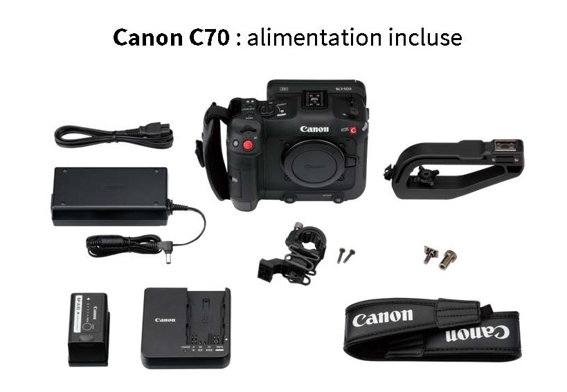

La C70 dispose d’une prise d’alimentation secteur et est livrée avec un adaptateur qui permet de l’alimenter en continu et de façon sécurisée.

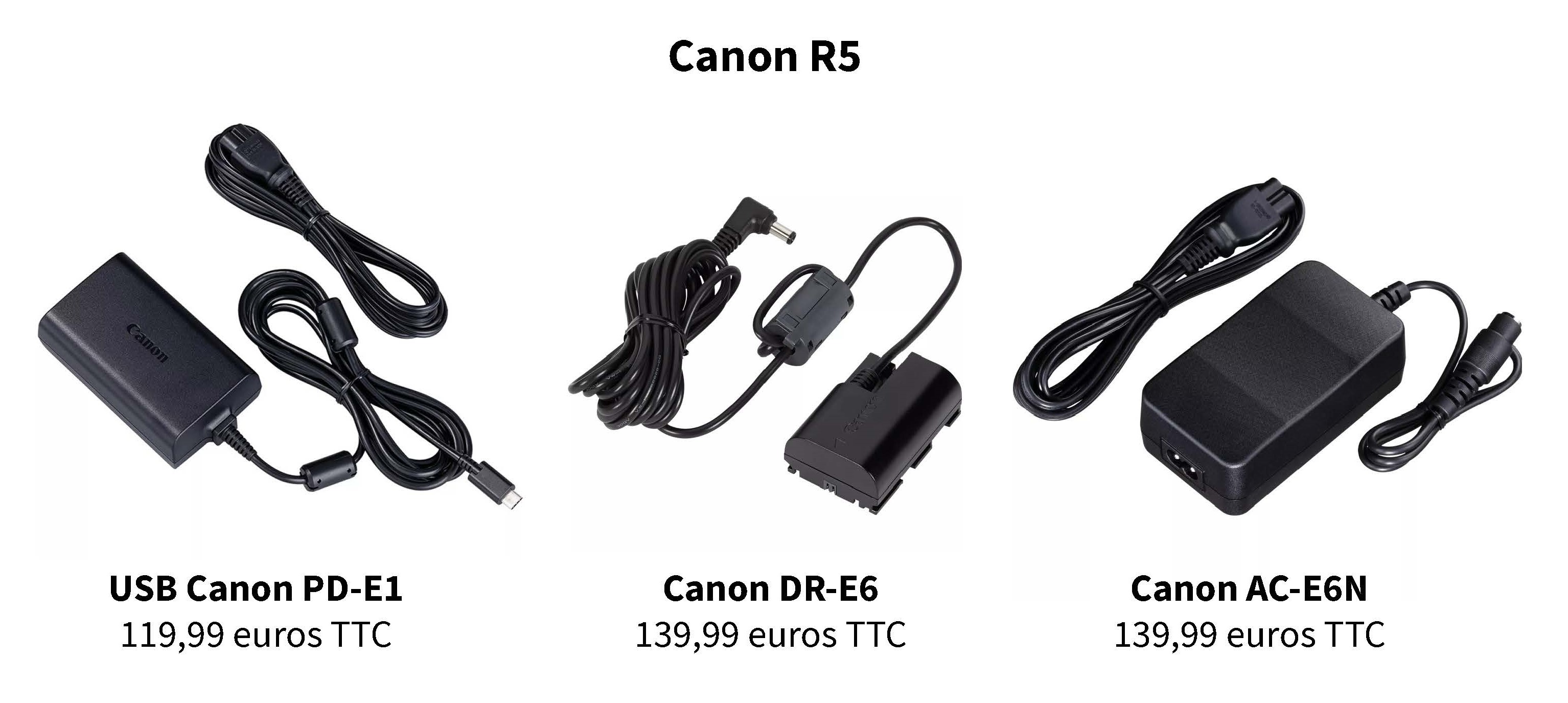

Pour les Canon R5C et R5, on peut utiliser un adaptateur USB-C de chez Canon (Canon PD-E1 disponible au prix de 119,99€). A noter que la caméra nécessitera tout de même d'être équipée d'une batterie pour fonctionner.
On peut aussi utiliser une alimentation de type fausse batterie, comme la Canon DR-E6, qui doit être couplé avec l'adaptateur secteur AC-E6N, l'ensemble coûtant autour de 160€.

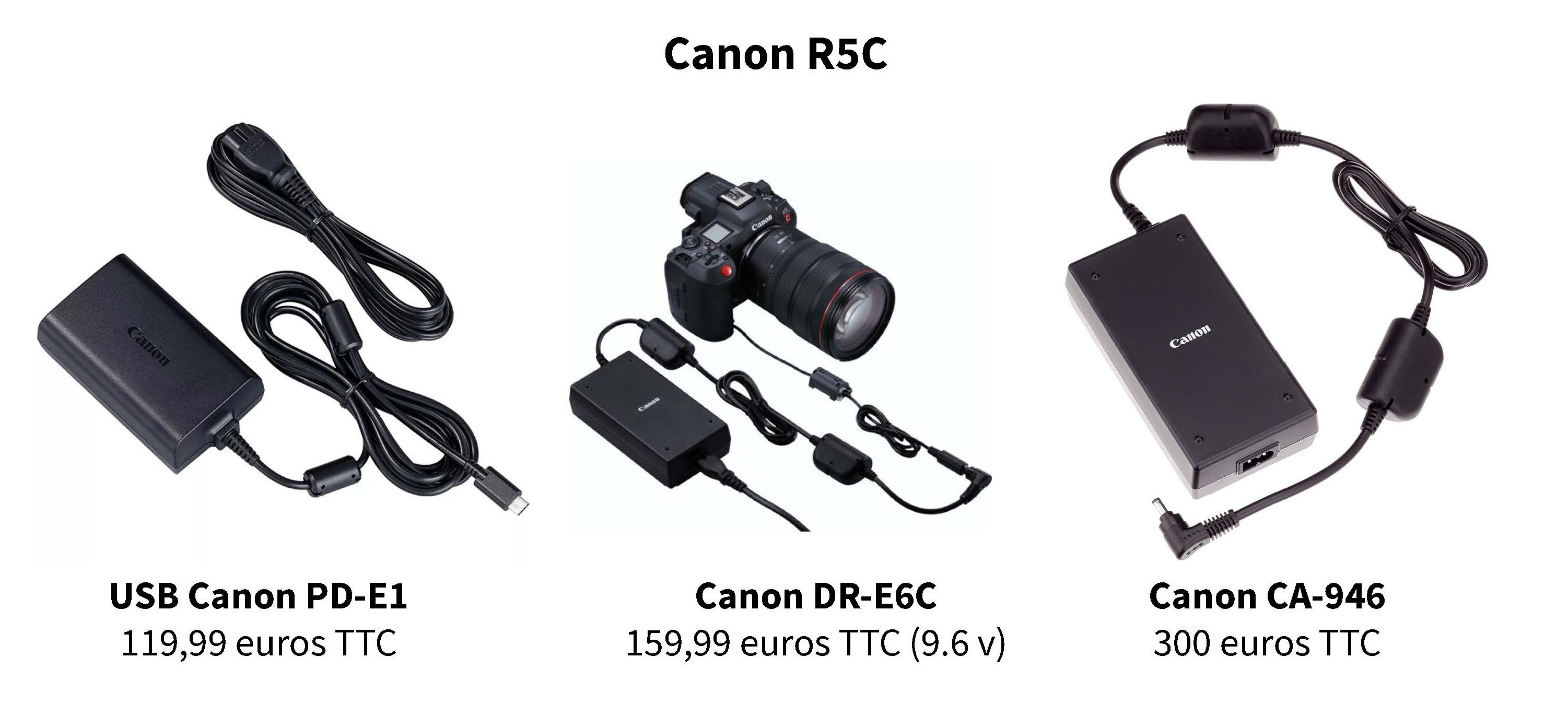

Pour le Canon R5C, l'adaptateur USB-C ne suffit pas toujours : dans certaines conditions (8K50P RAW + optique EF par exemple), le boîtier nécessite tellement d’énergie qu'il faudra lui fournir du 9,6V, pour pouvoir conserver l'ensemble des fonctions actives dans les modes d'enregistrement les plus conséquents.
On est donc obligé de lui fournir une alimentation Canon CA-946 (= alimentation secteur de la C500) qui coûte 300€ TTC. Ce coût est à prendre en compte si on veut investir dans ce boitier…

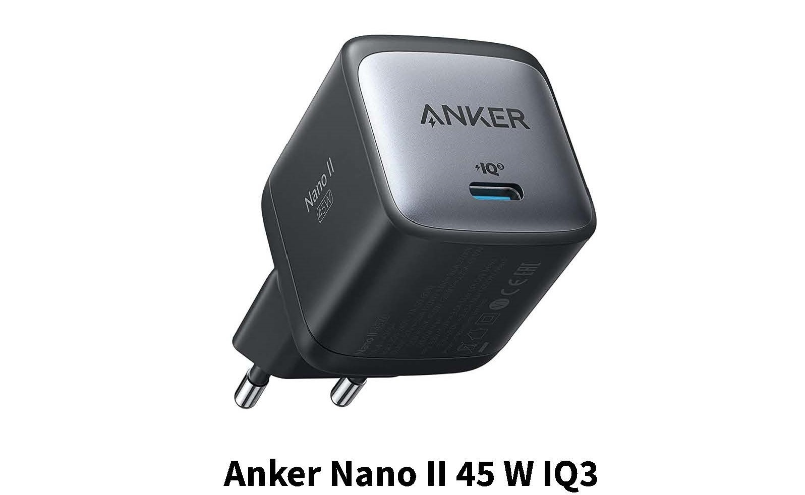

Il existe cependant des alternatives moins coûteuses.
Avec la norme Power Delivery en USB-C, on charge à 15W et on tourne à 27W. On peut recommander par exemple le Anker nano II 45W IQ3, qui coûte 35,99€ chez amazon. Il faudra prévoir un câble USB-C certifié pour la puissance de l'alim, ici, 45W.

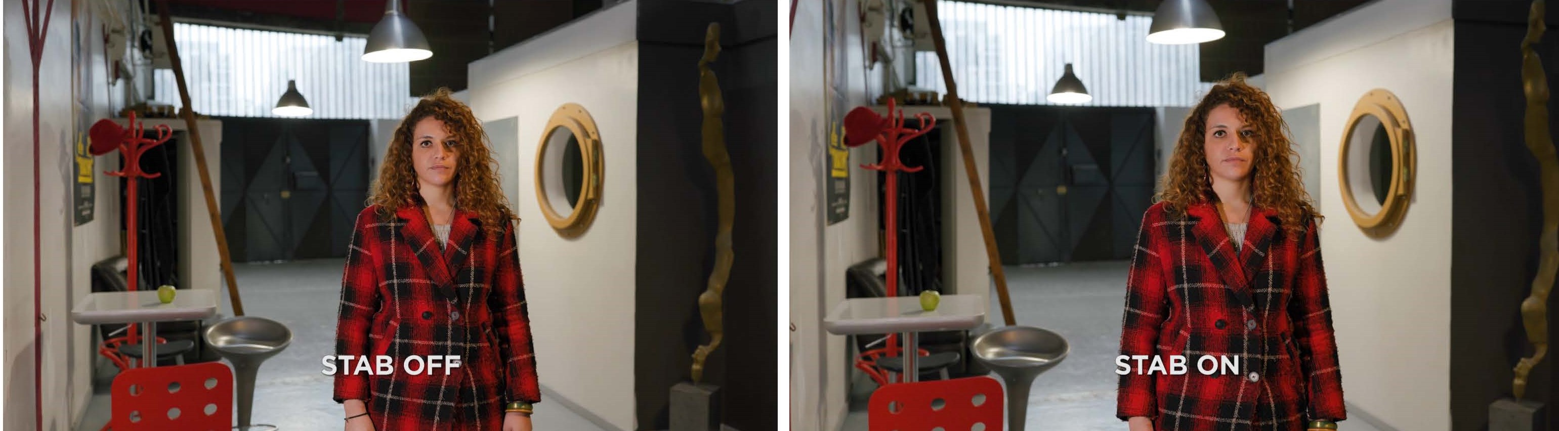

Les capteurs des Canon EOS R5C et C70 ne sont pas stabilisés. Les boîtiers possèdent cependant une fonctionnalité de stabilisation numérique 5 axes. Cette stabilisation est très utile pour les plans fixes à l’épaule ou à main levée, en venant atténuer les tremblements et les mouvements légers.
Elle présentera les mêmes limites que la stabilisation IBIS pour des mouvements plus amples ou panoramiques.
Sur ces deux boîtiers, la stabilisation numérique va cropper légèrement l’image.
Voici une image extraite du test de la C500 Mark II publié par Greg (fonctionnement identique), avec et sans stabilisation numérique :
Il est possible de désactiver la stabilisation numérique si souhaité.

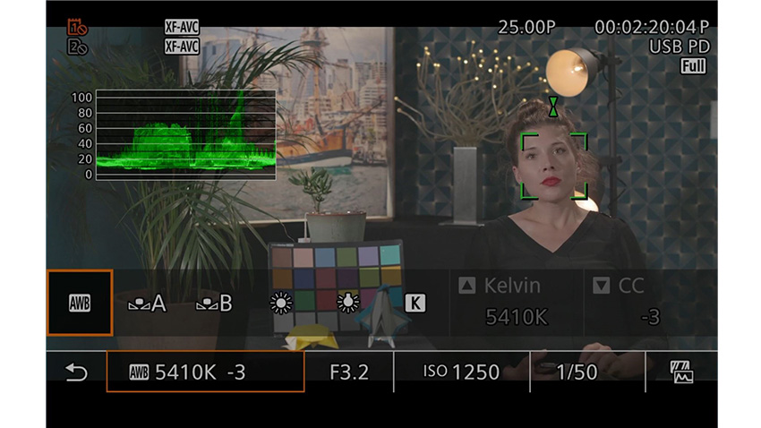

Autre exemple, le menus EOS Cinéma permet au R5C de bénéficier de la fonctionnalité de balance des blancs de la gamme EOS Cinema, mesurée en temps réel.
Cette fonction est très utile car elle permet de mesurer la balance des blancs en temps réel (par exemple à l'aide d'une feuille blanche).
La balance sera exprimée en Kelvin et en CC (correction colorimétrique), ce qui permettra de reporter ou de modifier ce réglage pour matcher le Canon R5C en multicam avec d’autres caméras.

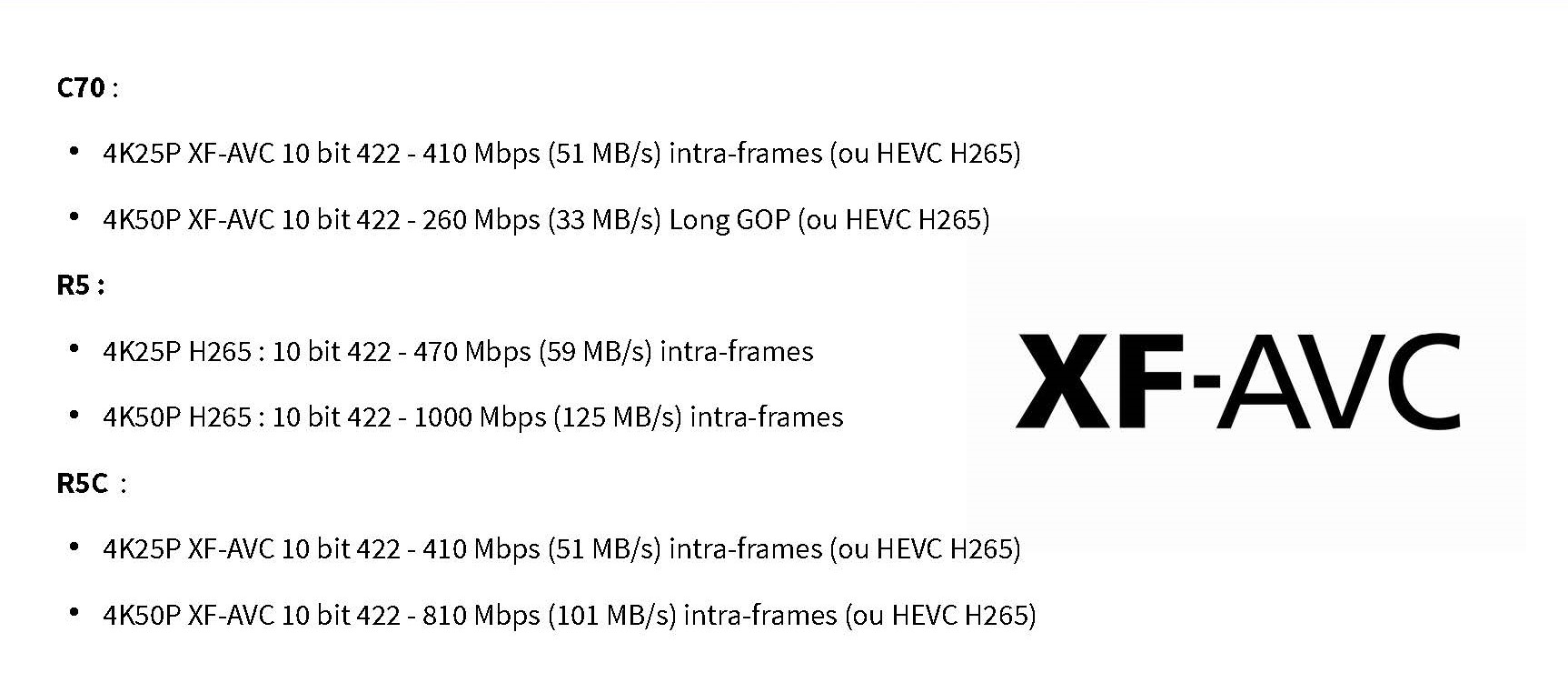

Codecs et formats d’enregistrement
Les Canon R5C et C70 peuvent filmer en XF-AVC, qui est le codec professionnel de Canon. Ce codec n’est pas trop gourmand en capacité et peut se monter sur n’importe quel ordinateur, de façon assez similaire au ProRes 4:2:2.
Le Canon R5 pour sa part ne peut enregistrer qu’en H265. Ce codec est intéressant car la compression est plus importante pour une qualité équivalente. Mais son décodage en temps réel demande de grosses capacités de calcul et n’est donc pas accessible aux machines peu puissantes.
Le R5 ne laisse donc aucun choix à l’utilisateur, tandis que les R5C et C70 sont plus flexibles, avec différentes options d’enregistrement pour s’adapter à l'exigence du tournage.
La C70 est cependant la seule à proposer l'enregistrement en UHD Long GOP en 4K/50p.
Voici un résumé des codecs pour les 3 boitiers :

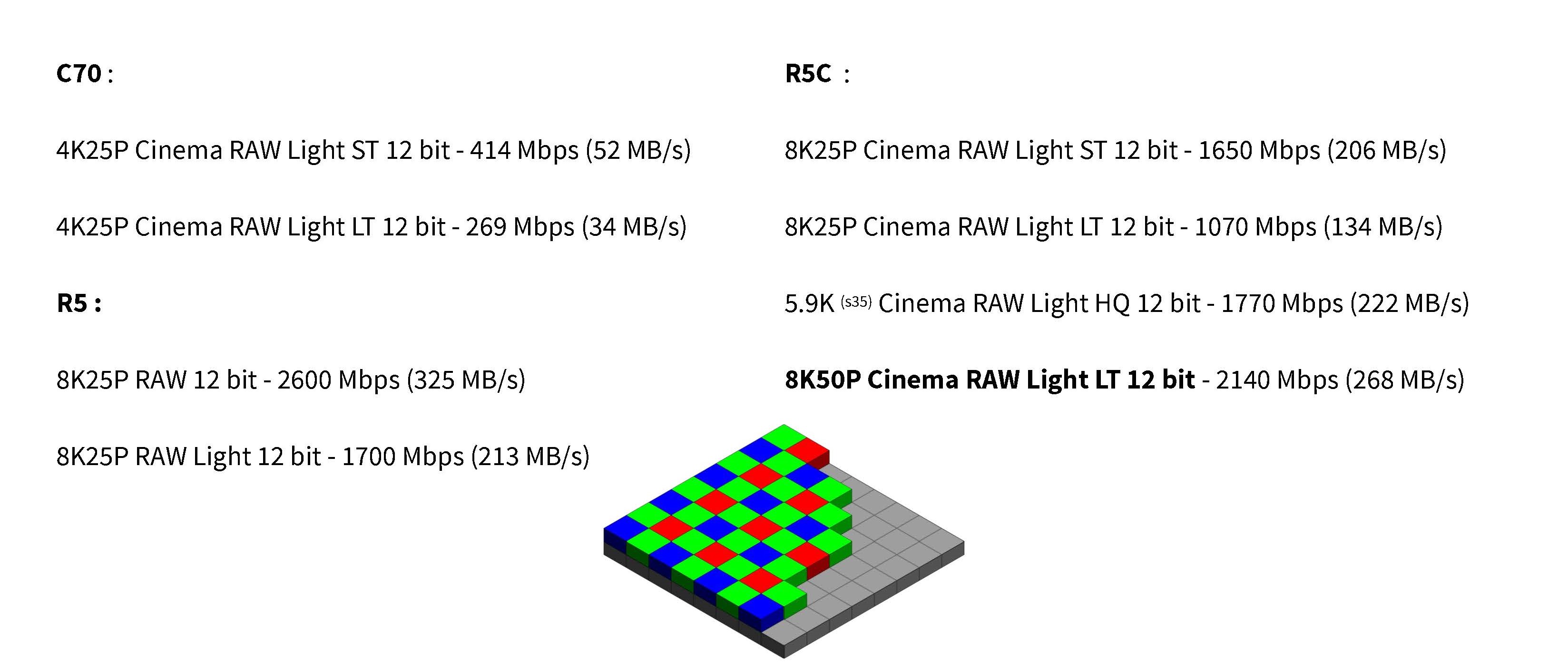

La Canon C70 et le Canon R5C permettent également l’enregistrement en Cinema RAW Light, en compression ST et LT, ainsi qu’en compression HQ pour le R5C (pour les modes Super35 et Super16).
La C70 ne fait du RAW que depuis récemment, mais avec un débit très faible. Cela peut être perçu comme un avantage pour certains, les fichiers restant légers, mais peut présenter des limites pour des projets nécessitant une plus grande latitude en post-production, pour des effets spéciaux par exemple.
Sur le R5C, le RAW est beaucoup plus lourd et n’est disponible qu’en 8K ou en 5.9K via le crop Super35.
Le boîtier est capable d'enregistrer en interne en 8K/50p 12bit, ce qui est assez remarquable. Sur les autres caméras Canon, le RAW 50P implique de passer en 10 bit.
Le R5, pour sa part, propose l’enregistrement en RAW standard (version antérieure du RAW Canon, moins compressé et plus bruité) et en RAW Light, dans une compression équivalente au ST.
Voici le résumé des différents options d’enregistrement RAW pour chaque boîtier :

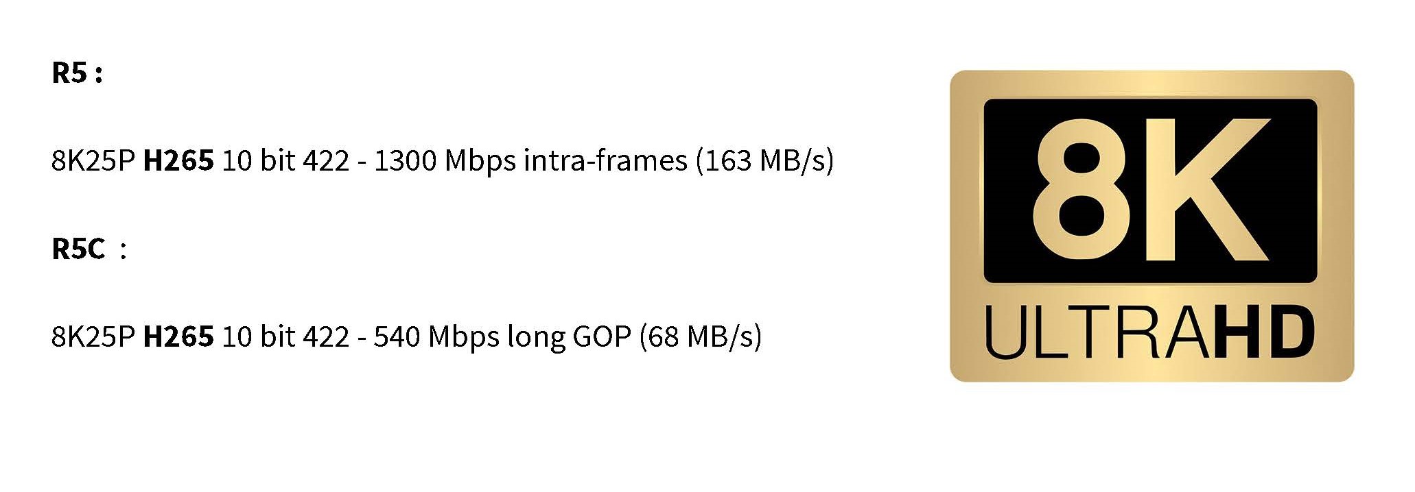

Concernant l’enregistrement en 8K non RAW, il sera obligatoirement en H.265, que ce soit sur le Canon R5 ou le Canon R5C.
Mais attention, seul le R5 est en intra frame ! Le Canon R5C est bizarrement limité au long GOP.
Ceci peut être préférable pour obtenir des fichiers plus légers, mais fera perdre en fluidité au montage.

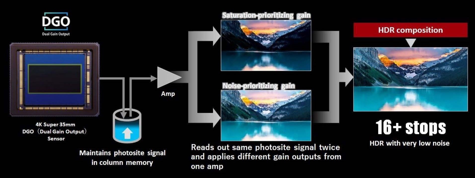

La C70 est par ailleurs dotée du système DGO, qui permet une double lecture de l’image, dans les basses et les hautes lumières, qui est ensuite fusionnée par le processeur d'images.

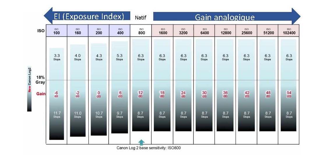

Dual Base ISO & ISO analogiques

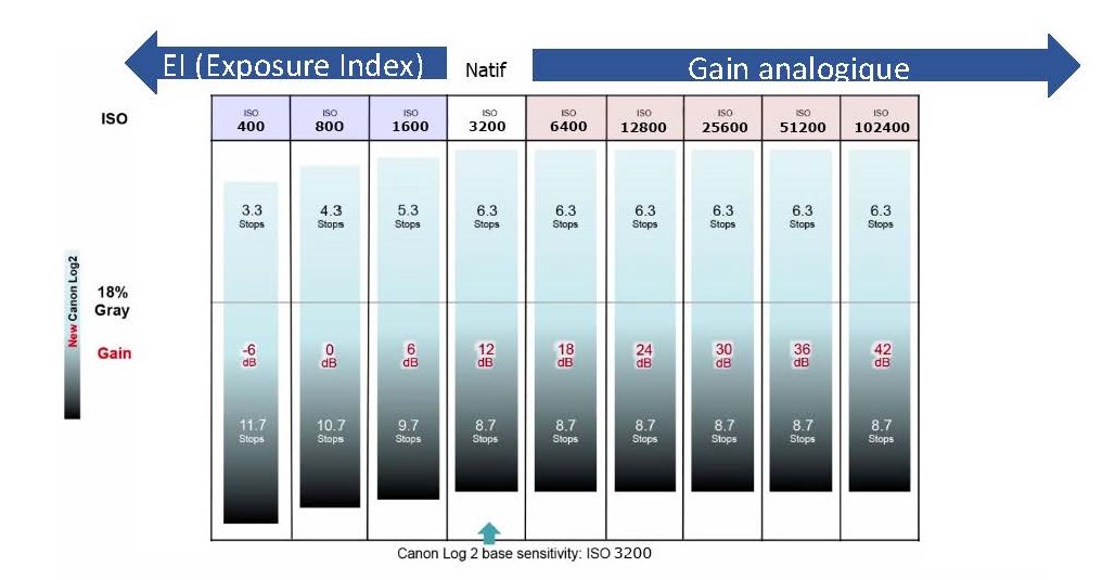

Comme toutes les caméras Canon, les 3 boîtiers bénéficient de l'amplification analogique du signal (= avant que le signal soit converti en données numériques), ce qui leur garantit une gamme dynamique constante et une faible dégradation du rapport signal bruit sur les 2 à 3 paliers d'ISO au-dessus de l'ISO natif.
Ce fonctionnement permet de tourner à des ISO différents, par exemple pour compenser des choix d'ouverture, sans se retrouver avec des écarts de dynamique qui pourraient être gênants à l'image.
En-dessous de l'ISO natif, les ISO présentent un fonctionnement différent, l'amplification est numérique, on dit qu'il s'agit d'EI (Exposure Index).
Quand on passe de ISO 800 à 400, la gamme dynamique se "déplace" vers les basses lumières, ce qui va avoir pour effet de "cleaner" les noirs mais en contre-partie de perdre un diaph de dynamique dans les hautes lumières.
De façon contre-intuitive, il peut éventuellement être intéressant de descendre dans les ISO (à exposition constante bien entendu) pour réduire le niveau de bruit sur une scène "modérément" low light (intérieur nuit/soir) sur laquelle il y aurait peu de dynamique.
Si ces notions vous semblent complexes, nous vous invitons à lire notre guide complet sur les ISO, rédigé par Greg et Forest : Les ISO en vidéo : le guide complet !! | Tutos

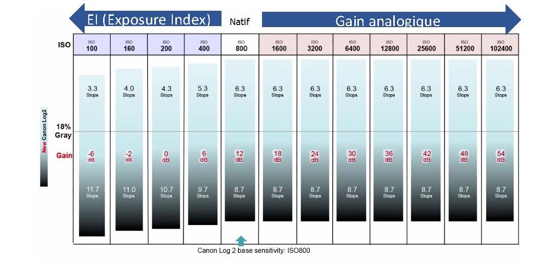

Le Canon EOS R5C présente une nouveauté, ajoutant un degré de complexité supplémentaire.
En effet, en plus de posséder ce double fonctionnement d'ISO analogiques et numériques au-dessus et en-dessous de l'ISO natif, le Canon R5C est doté d'un Dual Base ISO, et donc d'un 2ème ISO natif.
Le fonctionnement de la caméra est donc intégralement dupliqué à ses deux niveaux d'ISO natifs :
- ISO 800 et 3200 en C-Log3
- ISO 400 et 800 en WideDR
- ISO 160 et 640 en REC709.
L'utilisateur pourra choisir entre la base High, Low ou un mode automatique qui passera de l'un à l'autre à 3200 en Log.
Voici une illustration du fonctionnement des ISO aux deux ISO natifs (documents "maison" non officiels Canon) :
Le résultat sera un rapport signal bruit encore meilleur à ISO 3200, avec un bruit encore réduit.
Une Testbox du Canon R5C est en cours de préparation, et permettra très bientôt de compléter cet article avec la comparaison de ses performances avec celles (notamment) du R5 et de la C70.

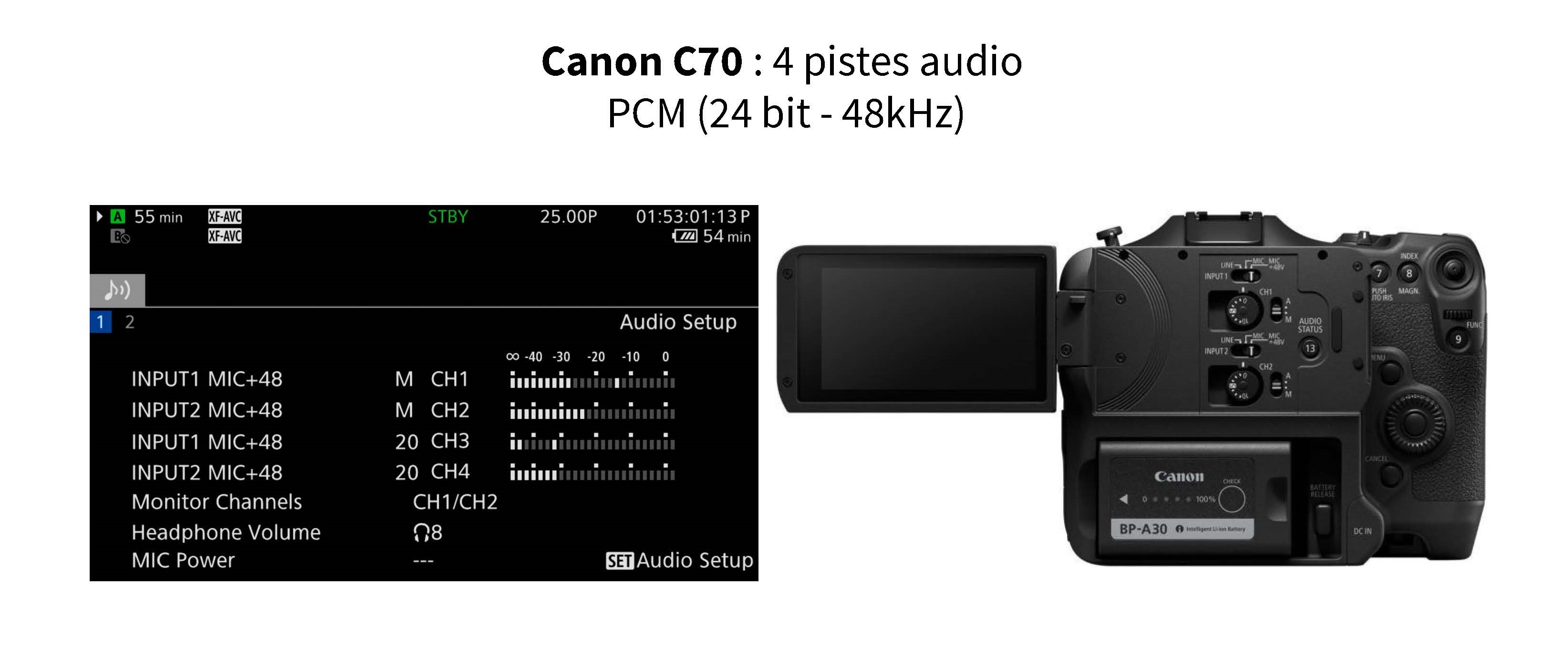

Outre ses 4 pistes audio stéréo, le R5C présente l'avantage intéressant en comparaison du R5, de disposer d'une griffe porte accessoire intelligente. Cette dernière permet de communiquer les données de l’accessoire directement à la caméra.
En connectant un accessoire compatible comme le Tascam CA-XLR2d-C qui coûte 598,90€, le Canon R5C pourra bénéficier d’entrées XLR, de pré-amplis de meilleure qualité et donc d’un enregistrement audio interne de haute qualité.
Attention cependant, le site newsshooter a souligné des problèmes d’alimentation avec cet appareil, qu’il faudra probablement alimenter indépendamment du boîtier.
Pour la C70, pas de problèmes, l'audio est totalement intégré : la caméra dispose de deux entrées mini XLR (nécessite simplement des adaptateurs XLR vers mini XLR), et les préamplis sont très performants.

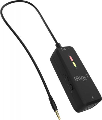

Une autre solution possible pour le R5 ou pour le R5C : utiliser l'adaptateur iRig Pre 2 de chez IK Multimedia, qui coûte 51,28€.
Cet adaptateur permet d’obtenir une entrée XLR, et ainsi d’avoir une qualité audio de meilleure qualité.
