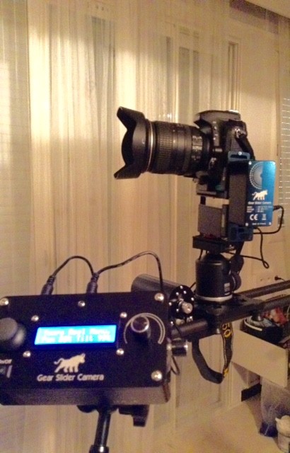

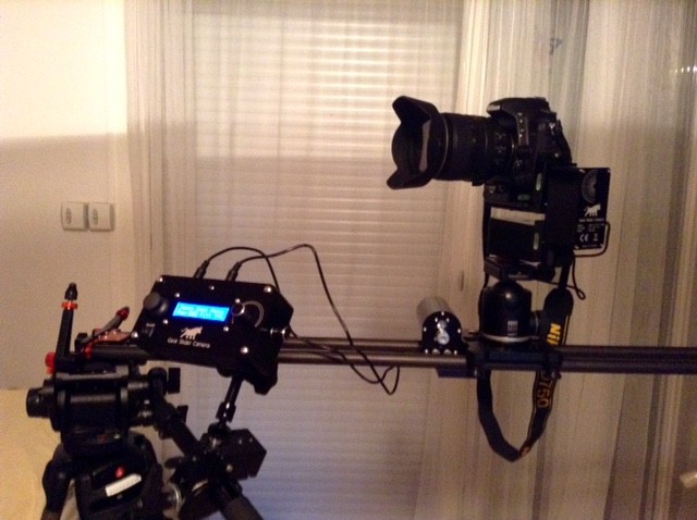

En 2017, j'ai contracté le virus du Slider, après qu'un ami m'ait prêté le sien. Après de nombreuses recherches et avis sur le Net, j'ai choisi un Slider « Made in France» de chez GSC, basé à Lyon.
Je n'ai pas été déçu, bien au contraire. Parfait dans ses mouvements, léger, facile à emporter sur le terrain, c'est devenu mon complément de tournage vite indispensable.
Mais je trouvais qu'il lui manquait quelque chose pour aller encore plus loin dans les mouvements : quand j'ai appris début avril 2018, que GSC proposait une tête motorisée, j'ai aussitôt passé commande sans hésitation.
Je vous livre ici, mes premières impressions.
Dès l'ouverture de la sacoche de transport et la première prise en main de la Tête vidéo motorisée, on n’est pas déçu. La Smart head est de belle fabrication. Entièrement noir, en aluminium anodisé, elle met en confiance. Son poids en dit long sur la stabilité.
Constitué de deux blocs, reliés par des platines (réglables en hauteur) sur des rails de type Arca Swiss, sur lesquels sont disposés sept niveaux à bulles. Le tout parfaitement modulable pour trouver l'équilibre suivant le poids de votre DSLR ou caméra.
Le boîtier de contrôle qui contient le logiciel de commande (avec écran digital) et diverses connections permettent d'accéder à toute une synchronisation de mouvement de façon intuitive (en manuel), sans oublier de nombreux paramètres déjà pré-enregistrés par GSC, pour Time lapse..(modification de l'angle , direction du plan, intervalles, nombre de vues etc.) etc.
Le joystick de navigation très souple est agréable à manipuler La puissance du moteur à vitesse variable se gère par deux boutons (un pour le Pan et l'autre pour Tilt et Pan).
Vous trouverez dans le guide d'utilisation de la TM (à télécharger sur le site de GSC) de nombreux conseils bien documentés. 1. Test avec un DSLR: boîtier Nikon avec un 24-120 sur trépied Une fois la rotule fixée et vissée la tête motorisée dessus, il ne reste plus qu'à trouver à l'aide des platines et rails, l'équilibre (centre de gravité) entre votre boîtier et la TM Cette manipulation est à faire avec le plus grand soin pour garantir un mouvement sans à coups.
Tout cela ne prends quelques minutes et une fois branché les câbles de liaison (TM vers le boîtier de commande) …vous êtes prêt à entrer en action.
* Astuce : après avoir trouvé mes centres de gravité pour chaque appareil, j'ai mis des repères avec des couleurs différentes pour éviter de chercher à la prochaine utilisation.
Pour ce premier essai, j'ai choisi le mode manuel de déplacement. Et là… sans aucune exagération, j'ai été surpris par la douceur, de la TM. Une fluidité parfaite, sans à coups dans toutes les directions. De plus elle est parfaitement silencieuse.
Beau travail M. Nicolas Villeneuve !
Pour conclure, je souhaiterais vous dire combien j'ai apprécié cette tête motorisée de chez GSC, dès les premières manipulations.
Facile à mettre en place. Sa précision, sa fluidité, sa stabilité, sa rigidité, la puissance de son moteur (à vitesses variables), son encombrement réduit et sa mise en œuvre rapide, vont en faire un allié précieux pour mes tournages en extérieur.
Avec 30 heures d’autonomie, plus une plage panoramique de 0 à 360° et une plage tilt : 0 à 120°, avec une vitesse maxi panoramique : 90° en six secondes et une vitesse maxi tilt : 45° en six secondes en usage « live-motion » : tout est permis.
Avec le mode Time-lapse et ses intervalles entre photo de 1s à 59s et la possibilité de réaliser de 150 à 1500 photos , j'aurai de quoi satisfaire toutes mes exigences photographiques.
Associé au Slider, ils font merveille. (Je vous en reparlerai plus tard et mettrai une vidéo en ligne.)
Pour le SAV, c'est Nicolas Villeneuve qui assure lui même une permanence téléphonique 7 jours sur 7. Pourquoi aller chercher ailleurs, quand on peut avoir du « Made in France » garantie deux ans ?
Et puis quand on a qu'une vie de vidéaste…il ne faut plus hésiter à se faire plaisir ! A nous les beaux travelling bien réguliers et des plans complexes avec une facilité incroyable dans un rapport qualité / prix imbattable.
