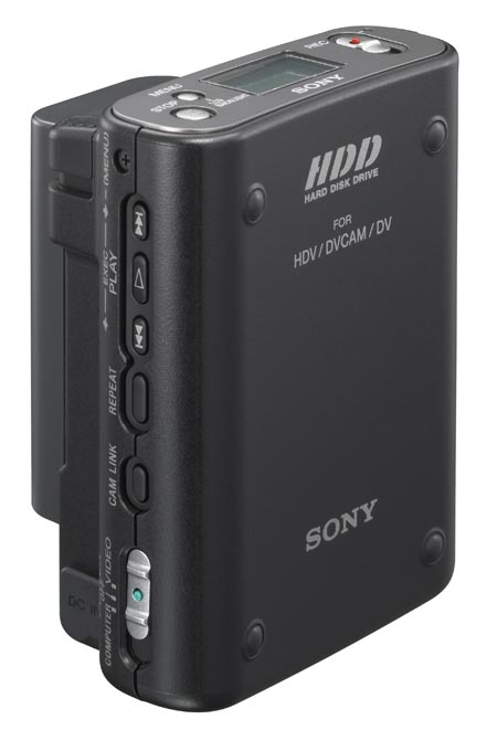

Ce test du disque dur de tournage compact et léger de Sony a été réalisé principalement avec la V1. Je vous propose des conseils d'utilisation car il ressort de ma prise en main qu'il faut bien apprendre à régler le dialogue en son camescope et le disque via leurs menus respectifs.
sony_hvrdr60.jpgIncontestablement, pour ce disque dur de tournage Sony a joué la carte de la compacité et de la légèreté, et c'est réussi. C’est d’ailleurs ce qui étonne le plus avec ce disque dur de tournage en comparaison à l’approche retenue par exemple par Focus Enhancement, qui fabrique aussi ceux proposé en option par JVC pour les caméscopes HD100 et HD250. Le disque HVR-DR60 se place sur la griffe porte accessoire ou à l'arrière du caméscope. Je l'ai principalement utilisé avec le caméscope HVR-V1 sur pied.
Pour équilibrer une prise de vue au poing avec le disque placé sur la griffe porte accessoire, la batterie grande capacité de la V1 et son surpoids seront les bienvenues pour l’équilibrage de l’ensemble si l’on place le disque sur la griffe porte accessoire.
Ce disque est d'une capacité  de 60 Go pour un prix constructeur de 1820€. Pour un prix approchant ce sont 100Go que JVC propose pour son modèle de disque DR100 de la GY-HD250.
A mon sens l'aspect  primordial qui ressort de cette prise en main est qu'il ne faut pas se lancer dans un tournage  sans avoir bien étudié le fonctionnement en binôme de son couple caméscope / disque dur et le réglage des nombreuses options dans leurs menus respectifs.
