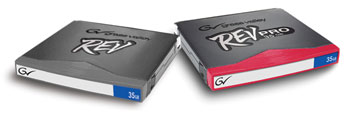

Certains se souviennent sans doute des cartouches Ioméga qui permettaient il y a quelques années de stocker ses données. Ces cartouches s'utilisaient avec un lecteur/enregistreur du constructeur. Avec une philosophie approchante mais tirant parti des technologies récentes, Ioméga propose depuis quelques temps déjà des cartouches Rev qui ne sont autres que des disques durs sous forme de cartouches de taille 2 pouces ½.
cartouches_rev_revpro.jpgDisque REV et disque REV Pro
A l'heure de la dématérialisation des médias (autrement dit stocker la vidéo sous forme de fichiers et non sur des bandes linéaires) GrassValley s'y est alors intéressé de près pour les adapter à un usage audiovisuel, sous le nom Rev Pro.
Un disque REV PRO est d'une capacité de 35Go, soit 2 heures de DV ou ¾ heure de HD 1080i 4:2:2 à 75Mb/s en JPEG 2000 par exemple.
Le moteur est intégré au disque. Il y a eu en effet dans un lointain passé des problèmes avec des technologies Ioméga dont le moteur était intégré au lecteur/enregistreur. Si celui-ci était déréglé et tournait à la mauvaise vitesse, la cartouche devenait illisible sur un autre lecteur. Ce cas de figure n'est donc plus possible.
Le REV Pro de Grass Valley est donc basé sur un cahier des charges plus exigeant que le REV standard. Pour autant les lecteurs Rev Pro (ou la future caméra Infinity) peuvent utiliser des disques Rev Standard.
Par rapport au REV standard, le Rev Pro se distingue par une coque du disque durcie, une mécanique renforcée, une capacité à supporter l'humidité, de basses et hautes températures adaptées à des conditions particulières comme le tournage en haute altitude par exemple, ou encore un à deux niveaux de mots de passe (utilisateur + session/admin), et un effacement sécurisé bit à bit.
Autre aspect, et non des moindre, le débit du Rev Pro a été amélioré par rapport au Rev standard, grâce à la gestion de la mémoire tampon. Grass Valley indique un débit garanti de 110 Mb/s et un débit soutenu pouvant atteindre (au milieu du disque) 200 Mb/s. Cela aura son importance pour l'enregistrement de vidéo à haut débit, comme en JPEG2000 HD à 75 ou 100Mb/s par exemple.
Un disque Rev Pro est annoncé pour 1 Million de réécritures, une durée de vie de 30 ans, 15 000 insertions / réinsertions.
