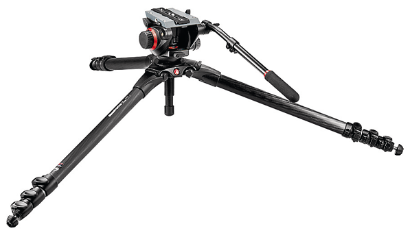

Manfrotto est une marque bien connue des photographes et relativement méconnue des professionnels de la vidéo. Ceux ci considèrent en général Manfrotto comme fournisseur de trépieds peu onéreux, plutôt destinés au marché grand public. Avec ce nouveau modèle, la marque Manfrotto (dont je rappelle au passage que le groupe qui possède Manfrotto comprend également Vinten et Sachtler, 2 marques qui sont, elles, bien connues des pros à l'instar des Miller et autres Ronford) souhaite entrer officiellement dans la catégorie des pros.
504hdmini.png Le design de cette nouvelle tête s'inspire des meilleurs exemples anciens Ronford, Sachtler tout en s'adaptant au nouveau contexte des caméras moins lourdes d'aujourd'hui dont le centre de gravité est plus bas que les caméras d'épaule d'hier et également aux réflex vidéo et photocams qui peuvent recevoir des optiques longues et lourdes par ailleurs.

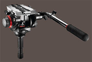

A propos de la fluidité
Pas d'ambiguité on est bien en présence d'une tête fluide et non d'une tête à friction (même si le marketing Manfrotto utilise curieusement ce terme ;-) )  telle que nous autres 'anciens' avons l'habitude de les distinguer :-) Elle est assurée par des roulements à billes, comme sur les têtes haut de gamme.
C'est sur ce point capital que cette tête livre à la fois sa force et sa limite. La clé en est d'ailleurs entièrement donnée au cours de la démonstration de Manfrotto si on l'entend bien.
Il a été considéré lors de la conception que le panoramique (horizontal) est le plus souvent utilisé par rapport au pano vertical (tilt). Il a donc été décidé de doter le mouvement horizontal de 2 roulements à billes et le mouvement vertical de seulement 1. La conséquence est que si les degrés de fluidité sont au même nombre de 9, la force de résistance des deux directions n'est pas équivalente. Et pour ma part, c'est ce que j'avais instantanément constaté en règlant les deux directions sur 9 pour tester le pire des cas possible : le pano qui utilise également les deux directions, 'en biais'
C'est la raison de fond qui empêchera la tête de convenir à des caméras de plus de 4 kg, spécialement celles dont le centre de gravité est plus haut comme les épaulières. Placé aux limites de résistance pour assurer un pano lent sans aucun à-coup, l'écart de fluidité entre les deux devient alors un handicap. Dans un panoramique 'en biais', mi-vertical mi-horizontal, on sera obligé de réduire la fluidité horizontale pour équilibrer le mouvement. D'où, alors, dans un mouvement lent, un manque relatif de résistance...
Donc recommandation de base: Si vous avez une épaulière, testez  la tête avec votre caméra avant d'acheter...

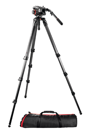

Le carbone c'est le pied !
 De toute évidence le pied monotube carbone est une avancée majeure en terme d'ergonomie, de légèreté et de performance.
Nous avons été bluffés par la hauteur qu'on peut atteindre en dépliant ce pied au maximum (plus de 2,20 m !!) et aussi par la facilité-rapidité du déploiement et du repliage, Là franchement, mieux vaut prendre cette solution même si elle est un peu plus onéreuse.
Paradoxalement et de surcroit, l'option monotube est plus rigide que l'option multi-tubes...
Les embases triangulaires pour fixer l'écartement des pieds sont au choix à mi-course ou traditionnellement en bas du pied.
Version Carbone monotube
 Version traditinnelle multitubes
