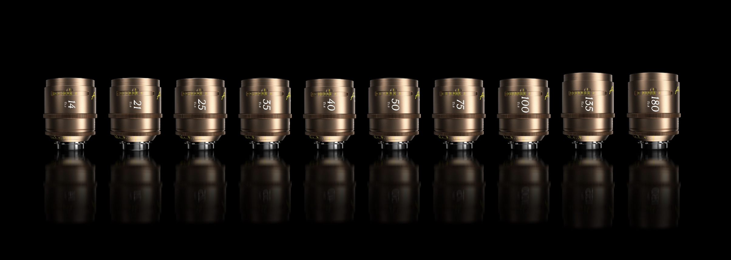

DZOFilm dévoile une nouvelle déclinaison de sa gamme Arles avec les Arles Lustre, une série d’optiques plein format (Vista Vision) pensée comme une version vintage de ses objectifs « classiques ». Alors que les Arles d’origine misaient sur une précision chirurgicale et un rendu d’une grande propreté, la série Lustre adopte une approche plus douce, plus chaleureuse.
Un look vintage assumé
Les Arles Lustre ne cachent pas leur ambition : séduire les directeurs de la photographie en quête d’une esthétique plus organique. Ces optiques conservent les atouts techniques des Arles classiques, tout en y injectant une identité visuelle marquée par :

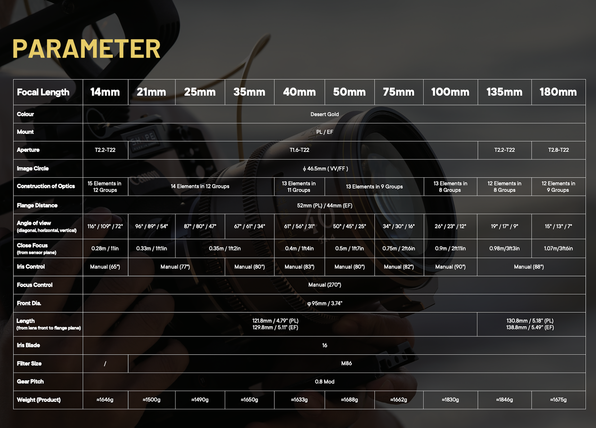

Des caractéristiques techniques solides
La série couvre une large plage focale avec les objectifs suivants :
Malgré des ouvertures légèrement inférieures à la série classique (T1.6 contre T1.4), les Lustre restent des optiques très lumineuses, y compris sur les focales extrêmes. À noter que les focales larges (14, 21 et 25mm) bénéficient de deux éléments asphériques, gage d’un meilleur contrôle des aberrations optiques.
Autre avantage : un design mécanique harmonisé. Toutes les optiques, sauf les plus longues focales, partagent une longueur identique, un diamètre frontal de 95mm, et une disposition homogène des bagues de focus et de diaphragme, facilitant le travail de configuration.
