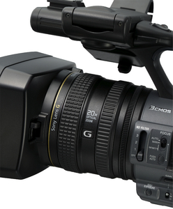

sony-pd175-optique.jpgL'optique est signé Sony, siglée « G lens », annoncée avec un grand angle 29,5 mm, un zoom optique 20x, trois filtres de densité neutre (1/4, 1/6, 1/64), et surtout trois bagues indépendantes pour la mise au point, le zoom, le diaph.

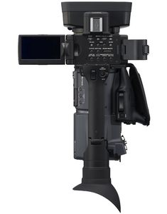

sony-pd175-ergonomie-z1.jpgLa visée repose sur un écran LCD 3,2 pouces situé sur le devant de la poignée et d'une résolution de 921 000 pixel, ainsi que d'un viseur.

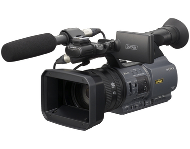

sony-pd175-micro-interne-externe.jpgOn voit bien ici le micro interne, ainsi qu'un micro additionnel raccordé sur l'une des deux entrées XLR.

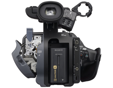

sony-pd175-cassette.jpgBien sûr la cassette reste à l'honneur avec ce modèle succédant au PD170 mais...
sony-pd175-module-carte-memoire.jpg... le fameux module optionnel HVR-MRC1 K pour enregistrer sur cartes Compact Flash (CF) est donc aussi utilisable si on veut du "tapeless" (sans bande) et qu'on est prêt à y mettre le prix pour ce boitier ! Si vous voulez en savoir plus, Alice l'a testé ici : Test Ensemble de tournage HD low cost Sony et ici dans le test de la Z5 : Test Z5. Le Son, enregistrement sur bande et carte, Conclusion
