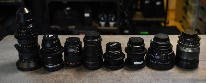

image optiques
MOYENS MIS À DISPOSITION :
Tout le matériel nécessaire à la formation est fourni.
  • Optiques : Prime, ciné, Zoom, optiques photo, anamorphiques, fisheye, macro, recarrossées
  • Caméras de cinéma et hybrides
  • Accessoires optiques : filtres, adaptateurs, speedbooster, compléments optiques, bonnettes, mattebox ...
