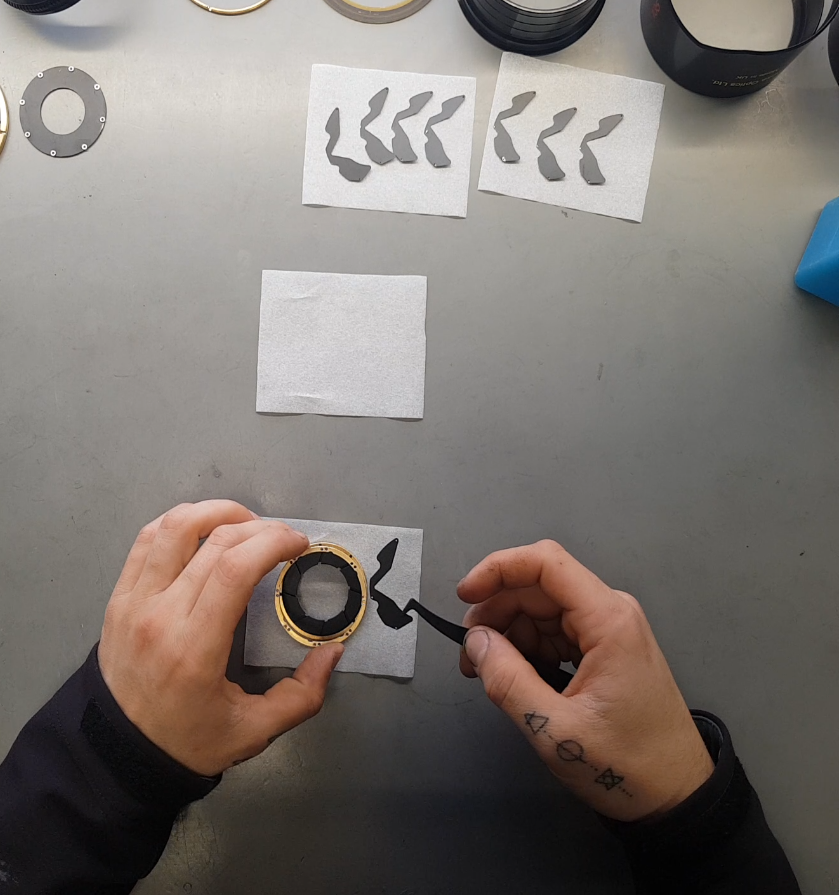

- L'entretien et la réparation des optiques, qui consiste à maintenir les performances optiques à leur maximum et au-dessus des exigences utilisateurs. En somme je répare les dégâts occasionnés par le temps, l'utilisation et les utilisateurs.

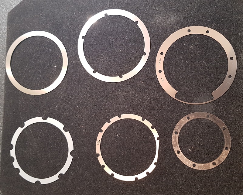

- Caler les optiques : là il s’agit de s’assurer que les graduations de mise au point correspondent à la réalité. En pratique, cela consiste à un ajustement de l’arrière de l’optique ou de la monture caméra de façon à faire correspondre les tirages de chacun, qui peuvent évoluer avec le temps (ou les utilisateurs ).

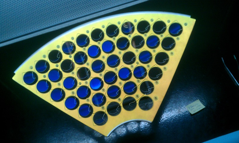

J’ai débuté dans une maison de montre en Suisse, où j’ai travaillé en salle blanche à réaliser des traitements anti-reflets, avec des procédés très spécifiques (évaporation sous vide et plasma, chimie organique pour le nettoyage de verre). Là ce qui était primordial, c’est une rigueur sans compromis (principe même de la salle blanche), et le travail d’équipe.

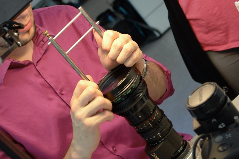

J’ai rejoint ensuite Fujifilm/Fujinon au sein de son département SAV Broadcast/Cinéma. Chez Fujinon, on va dire que ça a été l’épreuve du feu : j’ai réparé un très grand nombre d’optiques TV, utilisées dans les conditions les plus rudes, et avec des utilisateurs, disons... très prolifiques dans l’art de faire vieillir les optiques prématurément
