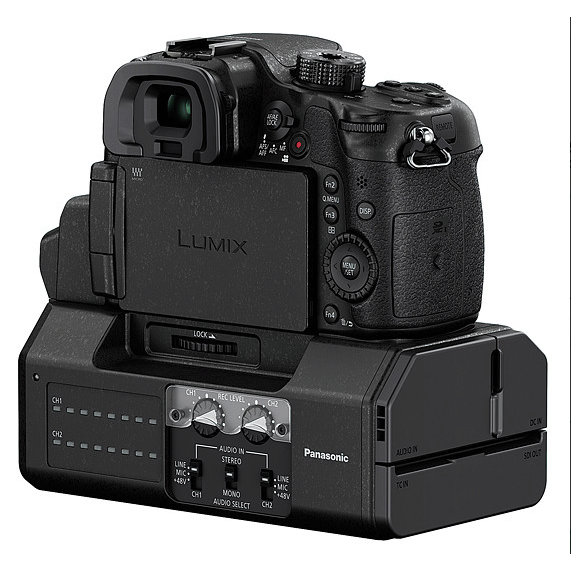

Pour compléter la prestation pro, le GH4 dispose d'une option au même prix que le boitier lui-même sous la forme d'un socle (YAGHE) ajoutant notamment une sortie quad-SDI, time code et bien sûr les entrées son XLR.
